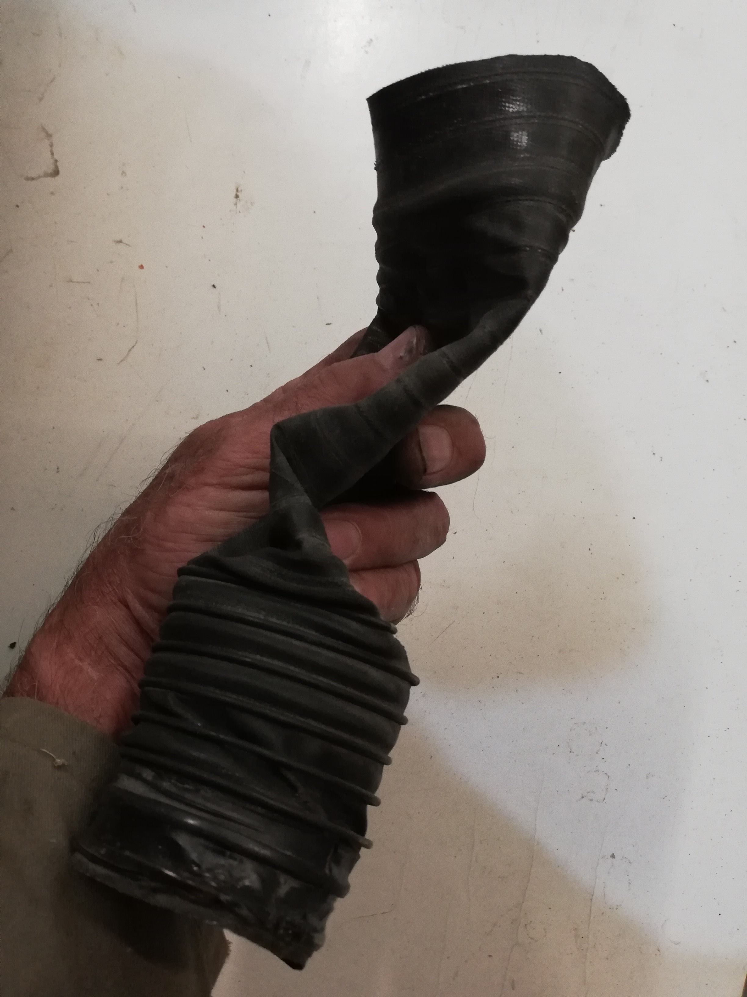

Il y a quelques semaines, je me décide enfin à changer les gaines de refroidissement des freins.
J'ai pris de la gaine diamètre 60 intérieur chez GT2I ; 14,45€ pour 1 m.
https://www.gt2i.com/fr/gaines-de-venti ... metre-60mm
Le stagiaire a du mesurer l'extérieur d'une gaine de 60 mm, et j'ai reçu 2 fois de suite 1 mètre de diamètre 57...
Au bout du troisième envoi :
J'ai vu que eric74 a pris la même gaine et que ses anciennes étaient aussi bien fatiguées.
Montage avec des colliers fils plus adaptés.
Cette gaine semble assez solide avec un ressort en acier à l'intérieur. On verra pour la résistance à la température et aux mouvements.

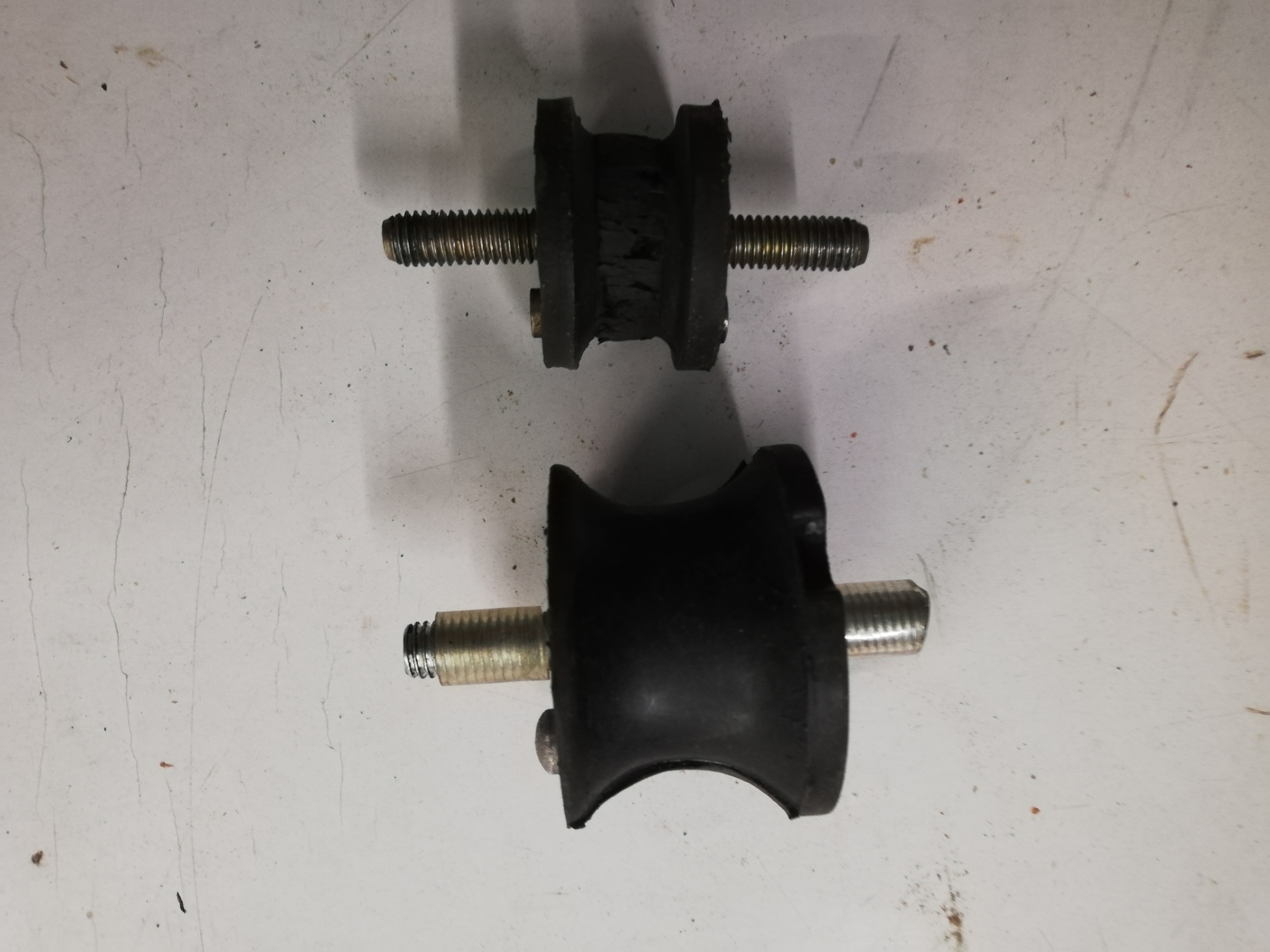

Aujourd'hui remplacement des silentblocs supports de boite.
Les miens n'étaient pas très beaux mais encore opérationnelles.
Un premier essai en commandant des supports de BMW M3 E36 (même boite que la 3200) n'a pas été concluant.
En photo ils ressemblaient, mais j'aurais dû mesurer avant... Heureusement j'avais pris les moins chers à 6€ pièce.
J'ai ensuite commandé ceux là :
https://www.esska.fr/shop/Silent-bloc-d ... C402500000
En diamètre 40 et hauteur 25. Avec cette hauteur je n'ai pas trouvé un modèle avec les vis M8. Pas grave, c'est moins cher 5,36€ (au lieu de presque 50€ chez Maserati).
Un bout de tige filetée M8 de 30mm de long et c'est bon.
En place, ça devrait être bon.
Le remplacement ne pose pas de problème avec un cric pour tenir la boite.

Beau boulot.
J'avais vu sur ebay UK un montage avec les silent bloc de BM, mais ça avait demandé une modif de la traverse, en coupant le support des anciens et ressoudant une plaque plus bas dans la zone découpée.
Pas certain de l'intérêt de la chose, surtout quand on peut obtenir des silent bloc "compatible" à vil prix.
