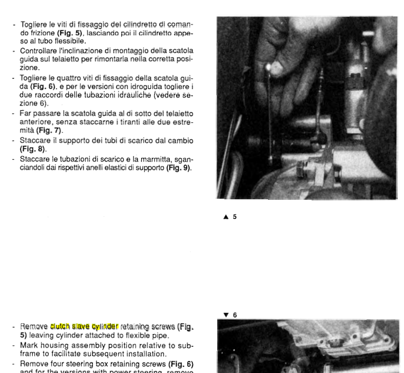

Konimino2 a écrit :Tu as le manuel d atelier.
Oui j'ai le manuel mais difficile d'être moins explicite :roll:

Bon, en démontant toute la tripaille derrière le plenum, on y arrive... difficilement, mais on y arrive.
Avec une personne sous la voiture, et une autre au dessus, ça se fait, mais ce n'est pas l'opération la plus commode à mon sens.
je ne compte pas le nombre de fois où une vis, une clef ou une douille s'est retrouvée par terre. :roll: suivi dans la foulée par un @#$! bien agacé :lol:
D'un autre côté, l'avantage de la fosse, c'est que ça fait office de réceptacle pour la visserie :D
J'en ai profité pour changer récepteur, émetteur et tuyauterie donc c'es tout bon!
Merci pour les conseils et à Alexis pour ses conseils en off ;)
YAPUKA rouler!
Trajet de 400 km effectué sans soucis 8-)
