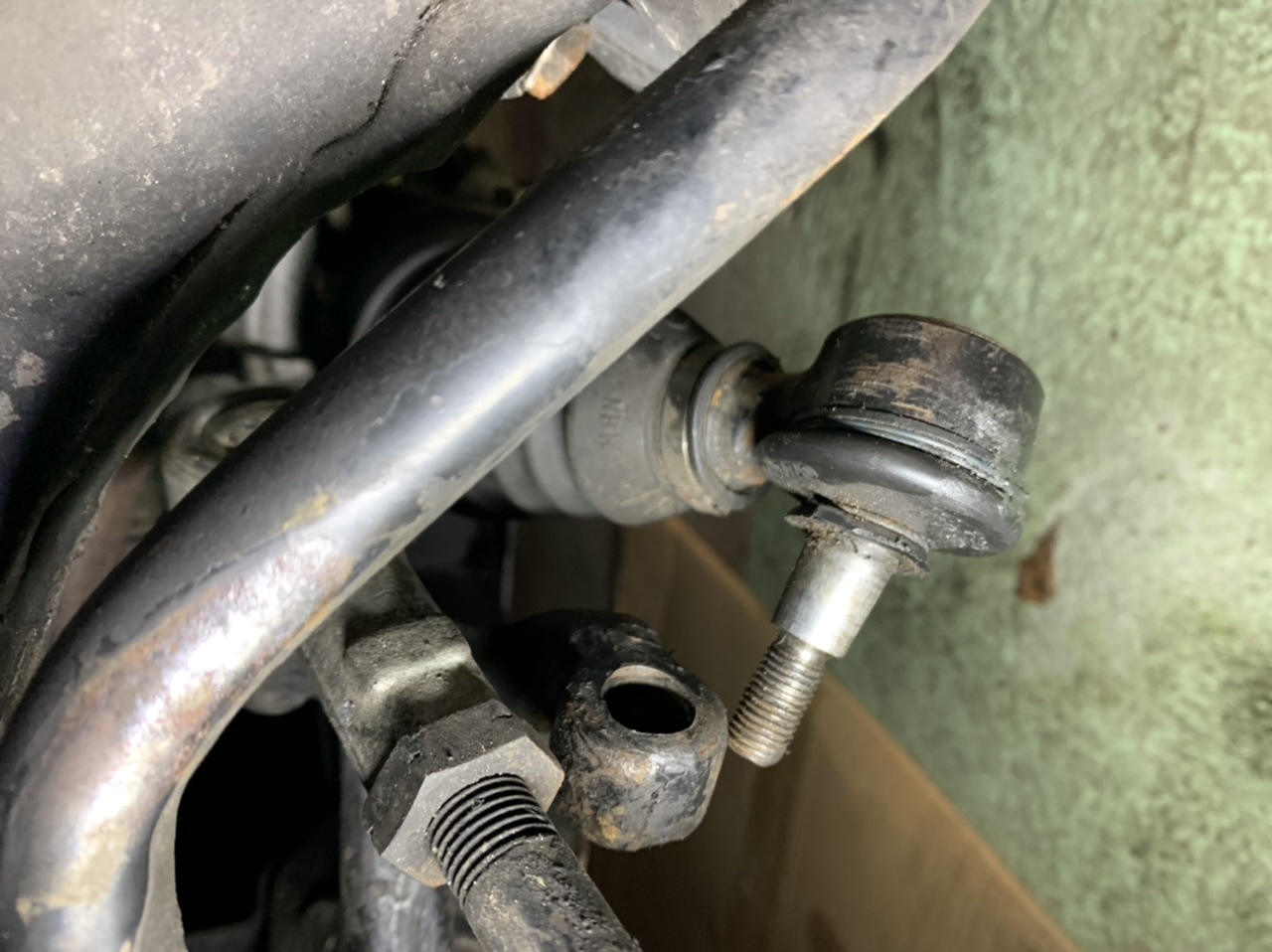

Alors, j avais fait refaire la crémaillère,
Mais visiblement caoutchouc vieux…
Pffffff, Démonter l écrou ça va, sortir la rotule, macash. Il faut un arrache rotule et clac. Mais évidemment, le cache poussière de la rotule est en souffrance… J ai un stock
Bon pour remplacer le soufflet de crémaillère tUto de Gemini, facile. Par contre il faut être lucide: Entre le TRW et le générique SKF, quasi 2 fois moins épais…
Il faut arriver à trouver les originaux à des prix raisonnables, plus de 150 e l un ne l est pas.

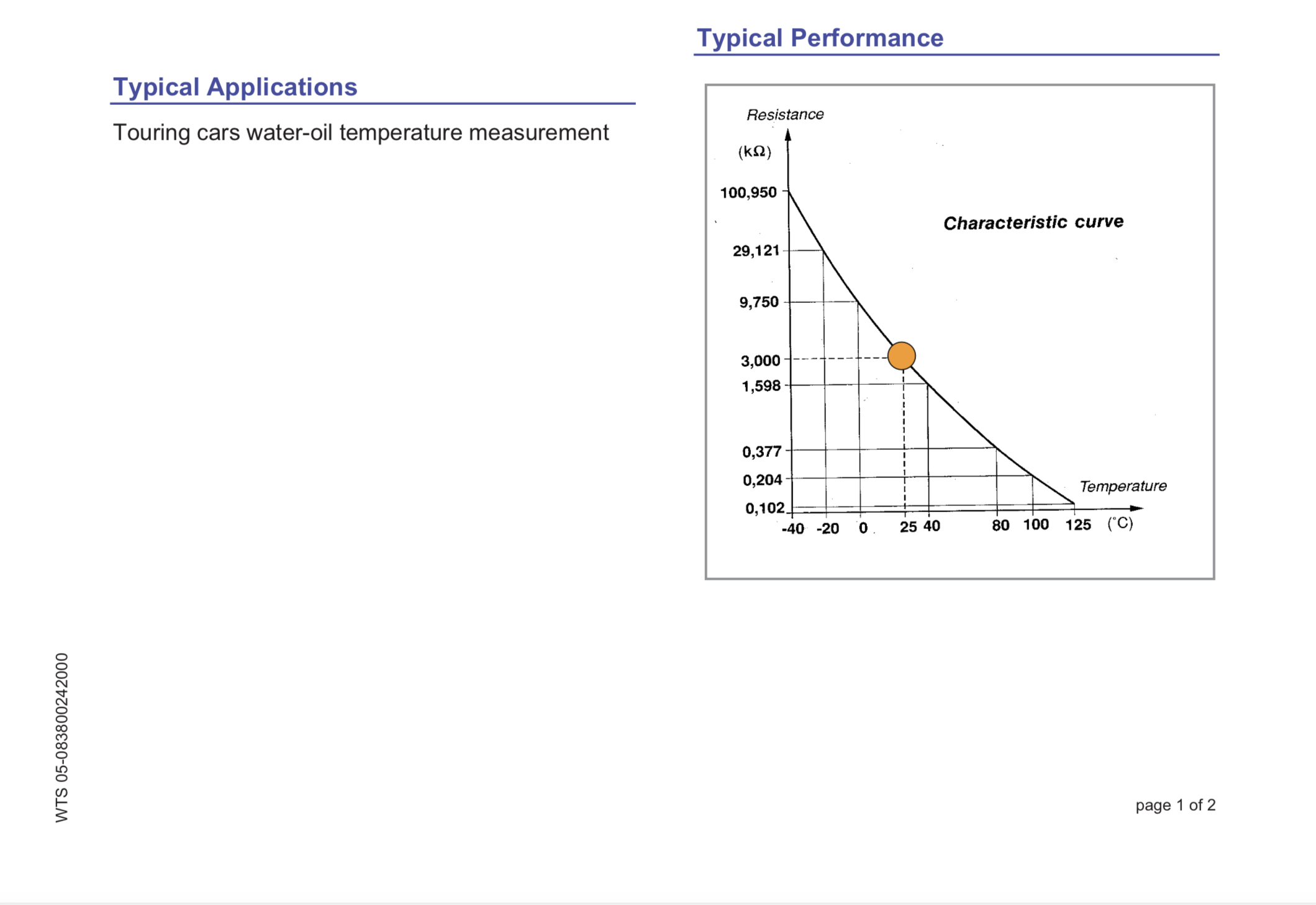

En préparatif, je refais rouler la QP4. Et la, toujours très mauvais démarrage a froid. Je vérifie les impédances des sondes et notamment celles qui donnent les informations de la temperature d eau aux calculateurs. Et la, petit problème. La doc d atelier dit que pour la WTS05 à 20° la résistance vaut 3,7KO. Celles que je mesure, j ai mis des soit disant équivalentes Hoffer 7472041, a la température de moins de 20° (genre 16, oui il caille), sont a 2,5KO. Si on regarde le graphique de la WTS05, à cette température la résistance devrait être bcp plus élevée de l ordre de 4KO au moins.
http://maseratitude.com/viewtopic.php?f ... s05#p57626
Finkbrau avait fait également cette demande de courbes. Les WTS05, sont utilisées sur les Ford Cosworth et se vendent en Angleterre a 40 e pièce plus 50 de transport…
Bref, des concernés qui aurait pu repérer la bonne équivalence avec la même plage de température?
C est d ailleurs conforme à ce qu avait relevé GHIBLI30 ( qu on ne voit plus, j espère qu il va bien).http://maseratitude.com/viewtopic.php?f ... s05#p57626

Alors, gros mystère.
J ai essayé d anciennes Vts05, et elles sont à 2,5 kO.
Alors que d autres sont à 4,7
Celles que j avais installées sont à 2,5.
Vous pourriez mesurer l impédance?

Je pense que ce qui importe c est le démarrage a froid, une fois que les 40° sont passés, la courbe de la vts05 donne une plage jusqu’à 80°,
Mais en dessous de 20 °, ça fait 2KO de différence….

Sur ma Ghibli, ancienne sonde à température ambiante 3,5 kohm, nouvelle à température ambiante mais montée (donc potentiellement quelques degrés de moins) 4,5 kohm.
