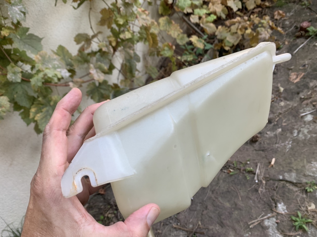

Petite promenade jeudi pour profiter du beau temps et mauvaise surprise.
J'ai senti d'un coup que mon pied droit avait été arrosé par qqch de très chaud.
On est plus sur un goutte à goutte, ça a carrément explosé :shock:
J'ai ouvert pour vérifier, c'est pas une durite qui a sauté :?
Je soupçonne que le radiateur ait littéralement explosé. On verra à l'autopsie...
Je l'avais déjà remplacé l'an passé.
Dieu merci, j'étais à 5 km de la maison.

J'étais lancé sur la nationale qui descend jusque chez moi, j'ai continué calmement en vérifiant la température et coupant ventilation et mettant en mode ECO (qui limite le passage de LDR dans le radiateur). J'ai également du mouillé aux pieds du passager mais beaucoup moins.
En ouvrant les panneaux latéraux, (ce qui permet d'avoir une vue sous le boitier de ventilation et les durites) les durites sont bien en place et présentent bien. Par contre, ça goutte sous le boitier :(
Je vais donc (encore) déposer le tableau de bord pour voir d'où vient exactement cette fuite.

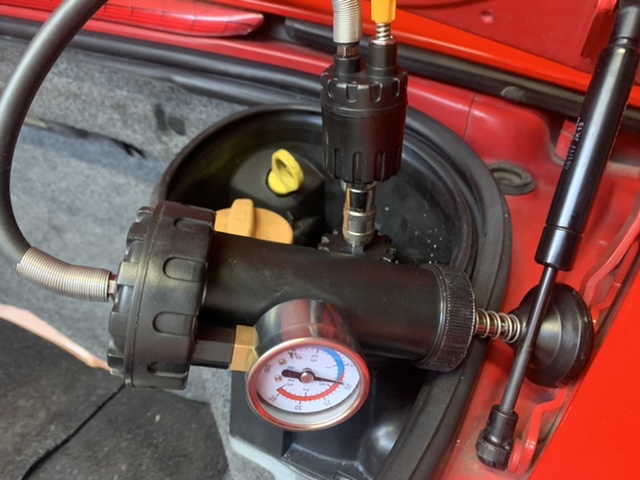

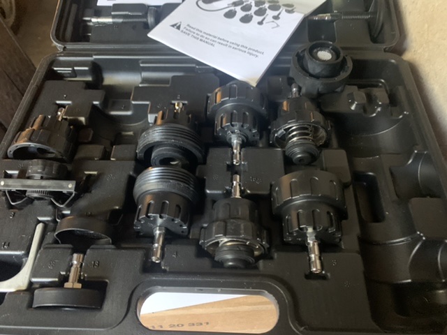

Il faut de l'outillage qui comprend un adaptateur et une pompe à pression dépression
Mais en effet tu as raison au vu du prix il vaut mieux le changer directement plutôt qu'investir en outillage
Messages : 10135
J ai,
Mais pour mesurer le bouchon…
abba
Messages : 495
Message par abba »
Il existe des adaptateurs pour les bouchons ou sinon laisser le bouchon sur le vase d'expansion, boucher l'arrivée des durites avec des bouchons et mettre le circuit en pression par la petite durite de retour comme ça tu mets directement ton vase d'expansion qui est isolé en pression et tu vois à combien ça lâche
