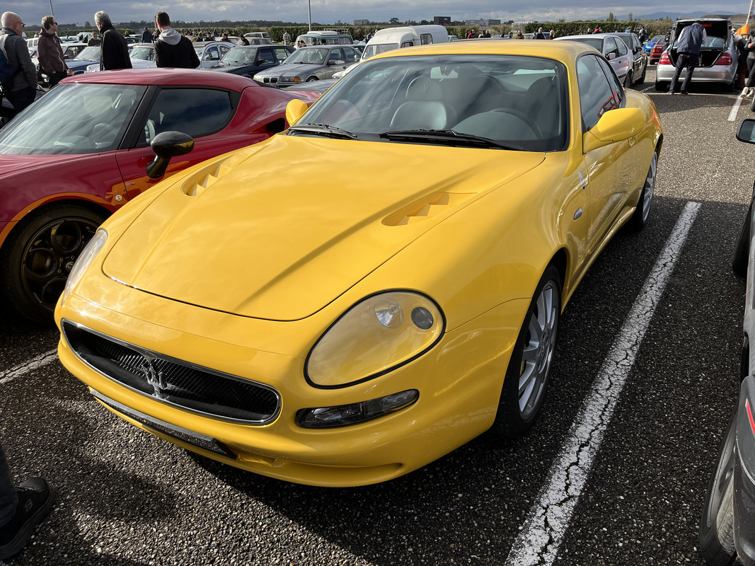

Toujours présent dans la "vraie" vie avec ma 3200GT Giallo boite manuelle.Maguy a écrit :Quelques Mazette aperçues hier,...
joeley ?

joeley a écrit :Pas moyen d'être tranquille...![]()
joeley ?
Salut Jo pas convaincu à l’époque de ton achat mais aujourd’hui je trouve que c’est la plus jolie couleur pour la 3200 avec le Rouge !

Il manque le toit, mais c'est toujours aussi beau ce giallo granturismo.
Déjà en 2012 à la sortie du film "Comme un chef" avec Jean Reno et Michaël Youn.
Déjà vu, mais Il y a quelques jours sur TF1.

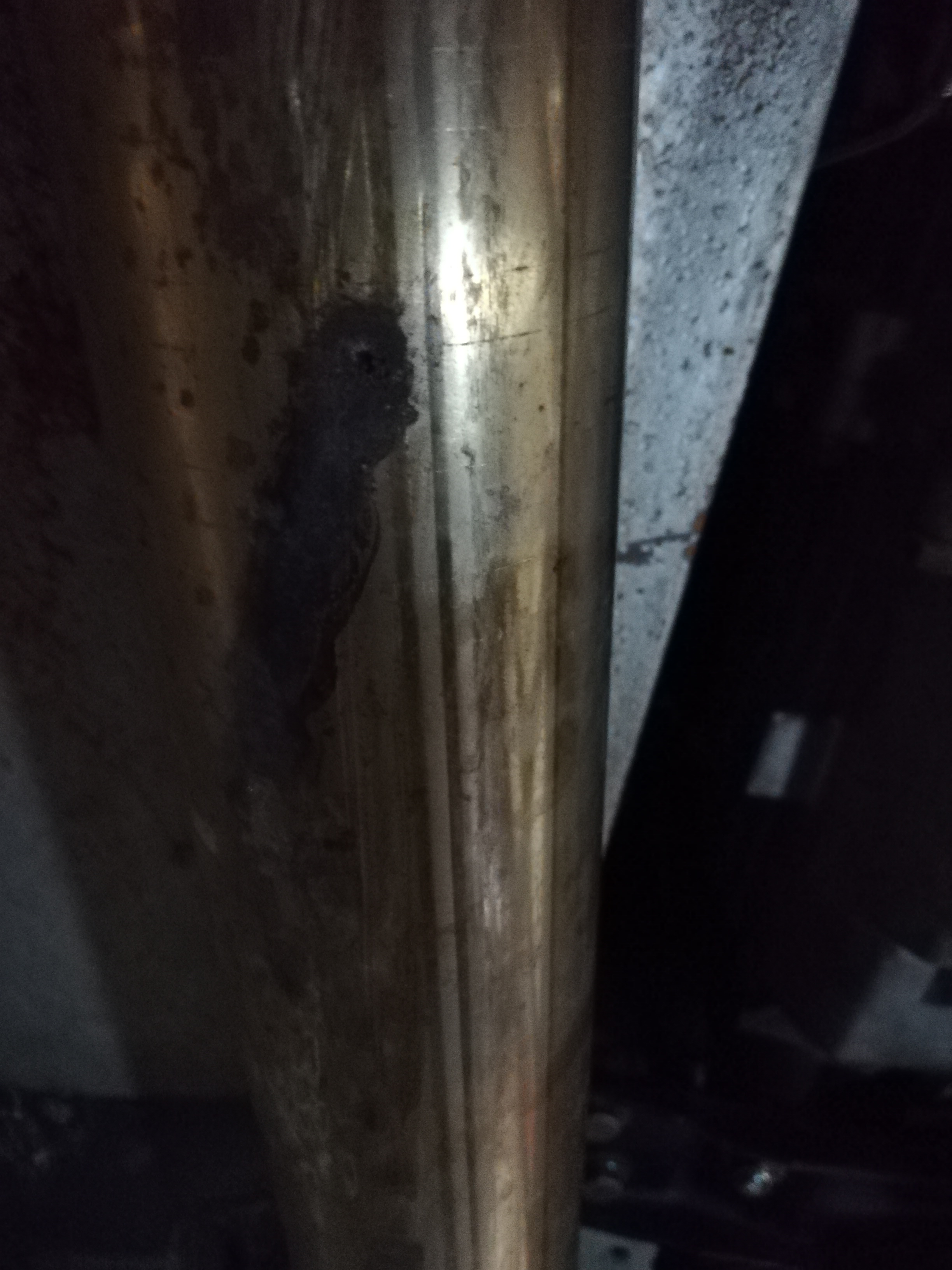

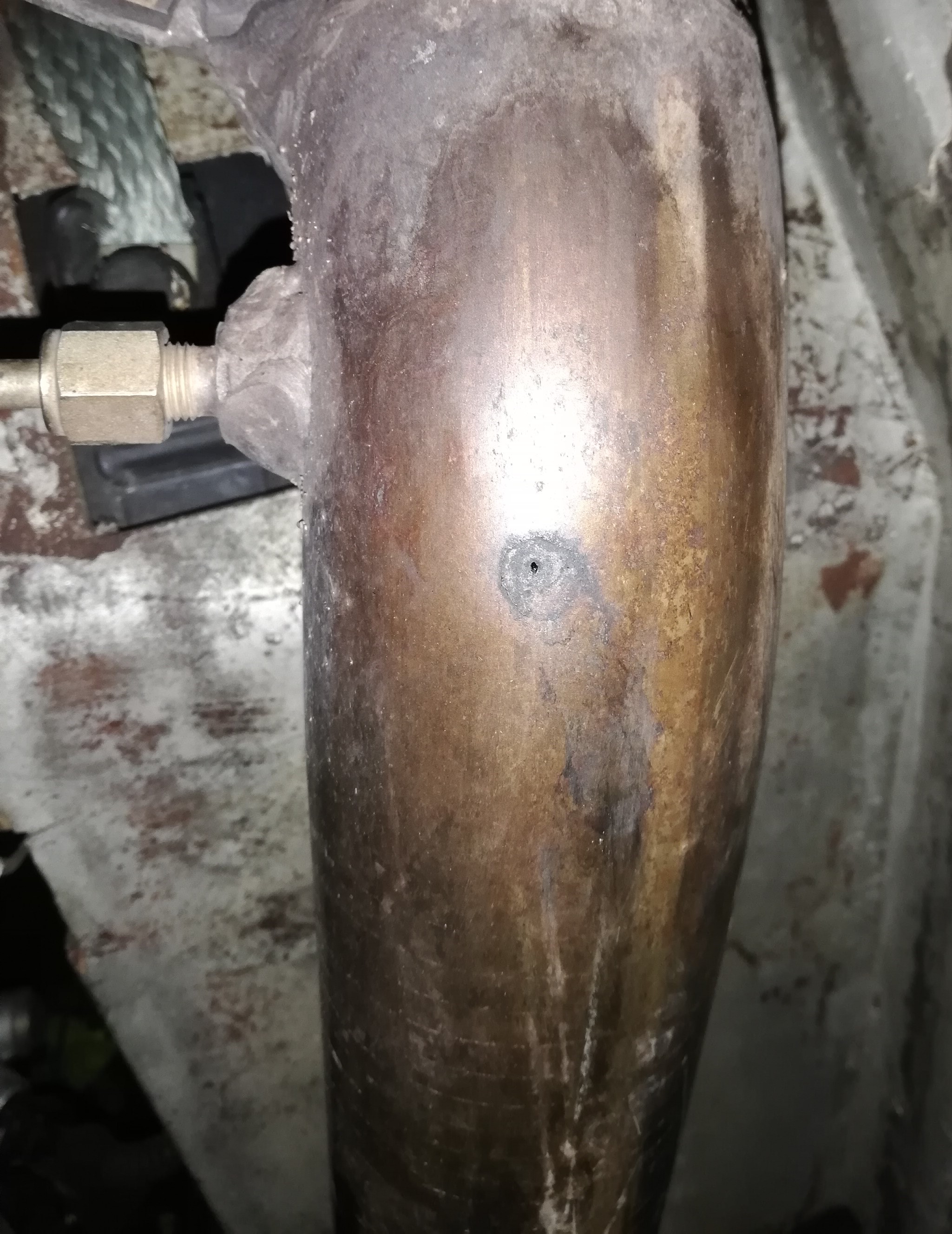

Découverte par hasard de petits trous sur les tubes d'échappement de la ligne centrale.
Exactement sur la soudure de l'inox (tubes double peau soudée).
Après le passage chez un ami spécialiste de la soudure Inox, réparation invisible, et plus de petites remontées d'échappement vitres ouvertes, et parfois de très petites gouttes de condensation sur le sol du garage.
A mon avis, toutes les 3200GT sont concernées...

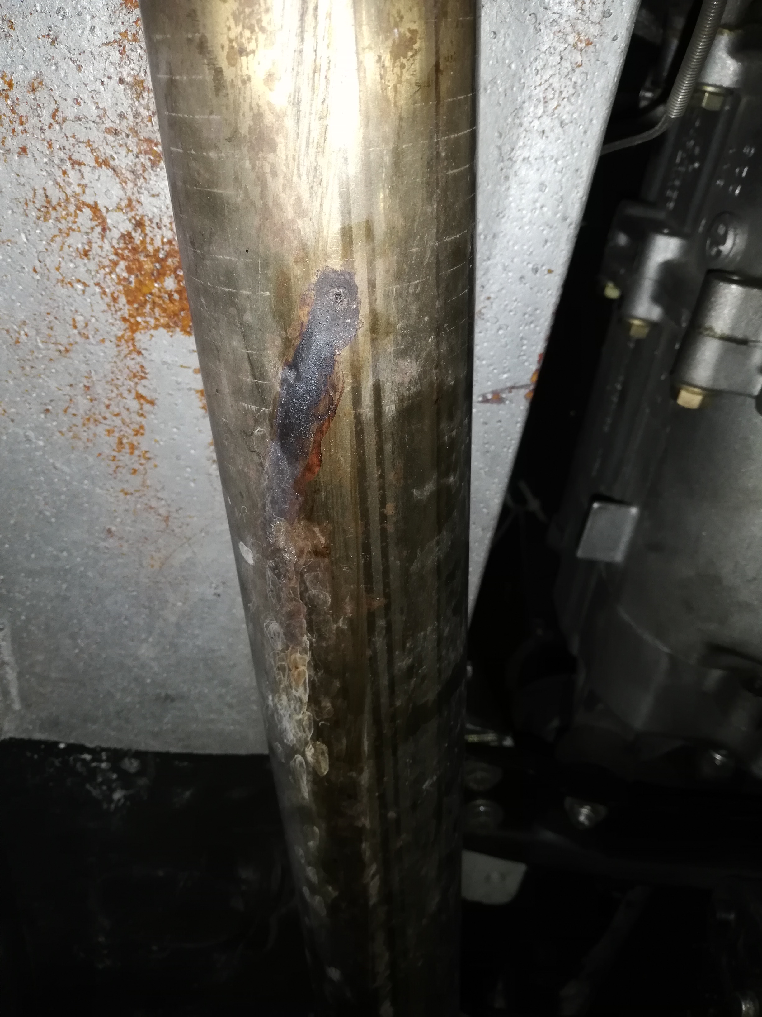

Re: 3200GT "Petit poussin"
J'ai rien de nouveau, alors mise à jour des dernières photos car le problème n'était pas très visible...
Les trous sur la ligne d'échappement réparés par un copain pro soudeur inox.
Et surtout si vous achetez une ligne d'échappement, à vérifier.
D'après mon soudeur, la qualité de la baguette inox pour souder le tube.

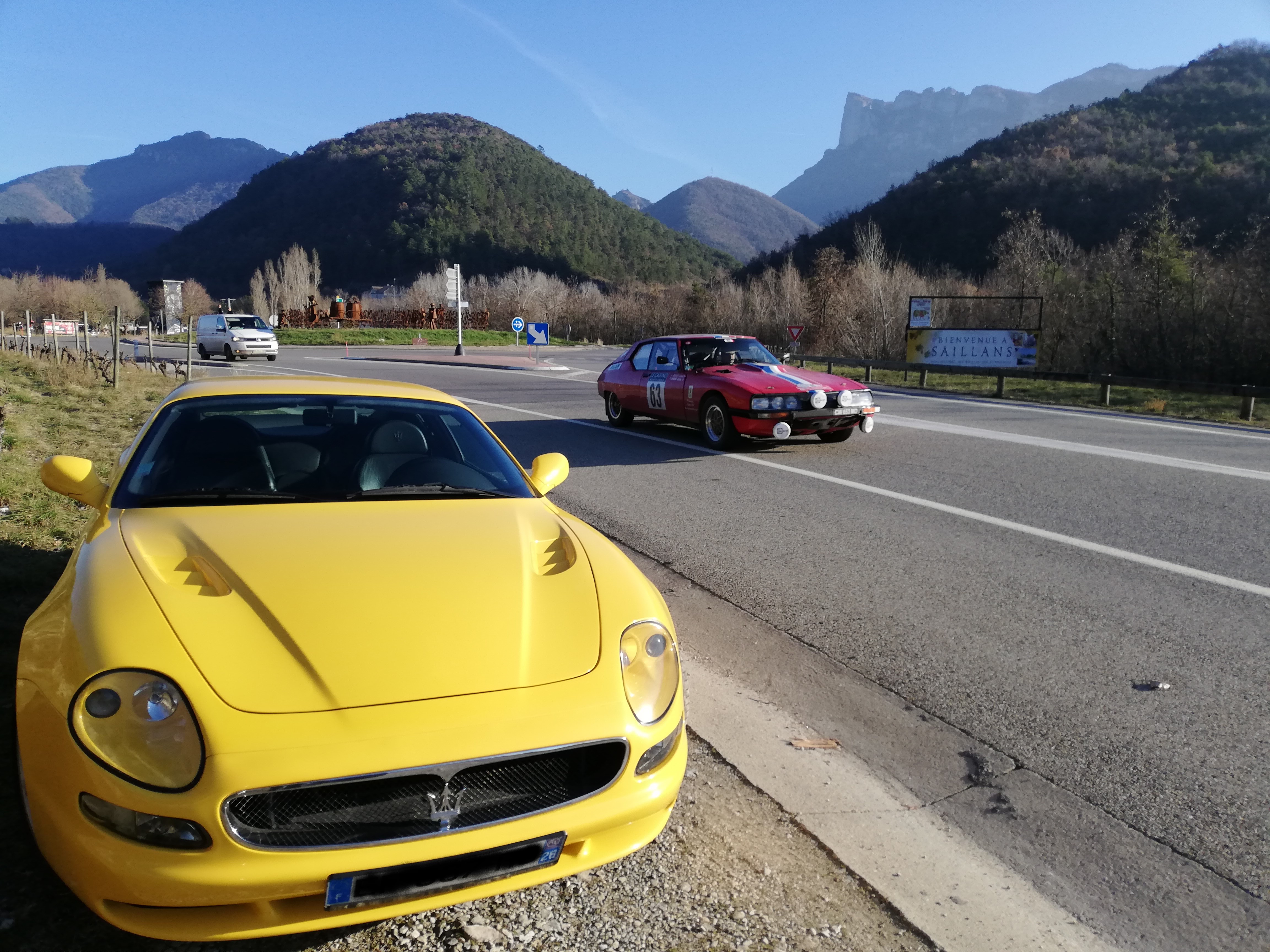

Aujourd'hui, Monté Carlo (le vrai...) à la maison.
L'occasion de faire une photo avec une demi Maserati

C'est tellement bon l'ambiance des rallyes : attendre le passage le long de la route surtout la nuit, j'adore ça. Et puis voir les mécanos s'affairer sur les voitures dans les parks d'assistance alors qu'on est juste à côté...
Jolie la SM, mais je préfère la jaune
