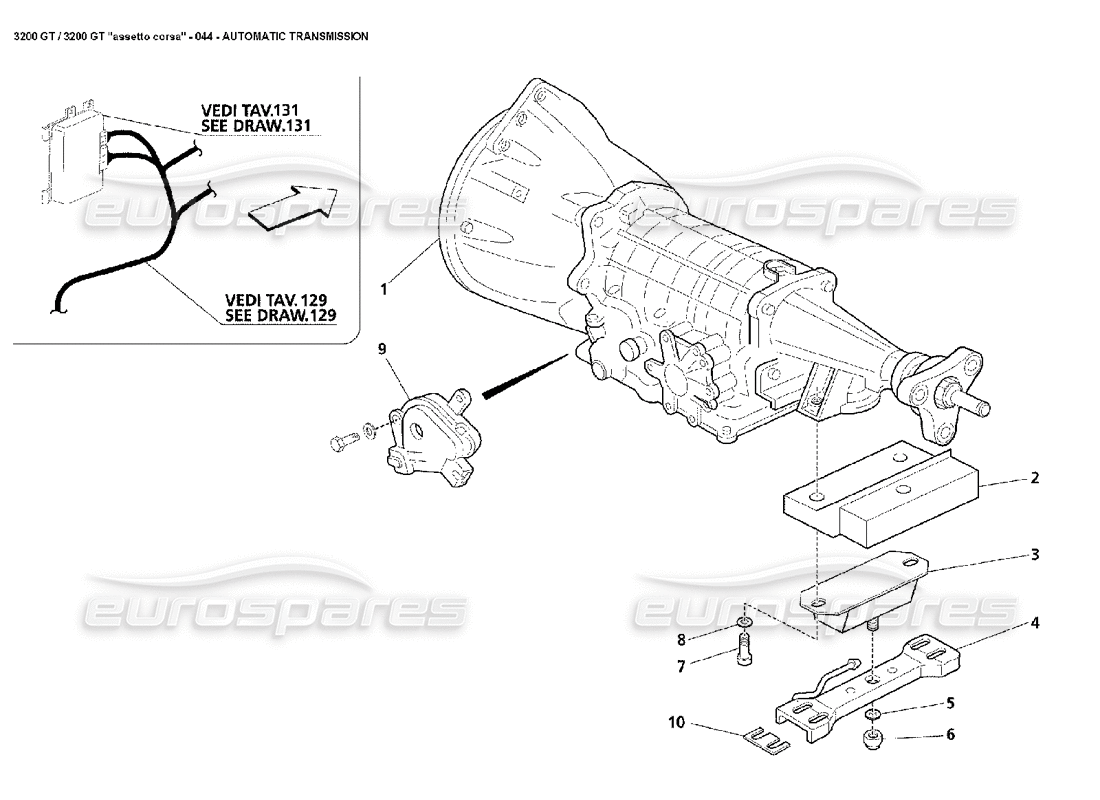

Je suis à la recherche du silentbloc de la boite auto Réf Maserati 384805012 ou d'un équivalent. Maserati n'en a plus en stock, c'est une sorte de pad rectangulaire.
Si certains savent où trouver ou connaissent une équivalence, je suis preneur de l'info.
Merci d'avance

gemini a écrit :Tu peux poster une photo de la pièce?
Bonjour Gemini, voici l'éclaté correspondant, c'est la pièce n°2.
olive78 a écrit :Et dans quel état est-il ? Car ça a l'air d'être un sacré morceau, de mémoire.
Il est déchiré... Je n'ai pas de photo, il faut que je lève la voiture si je veux prendre une photo...
La pièce n°3 est dispo chez maserati et je pense que c'est une pièce standard d'engin agricole, il faut que je vérifie les cotes...
