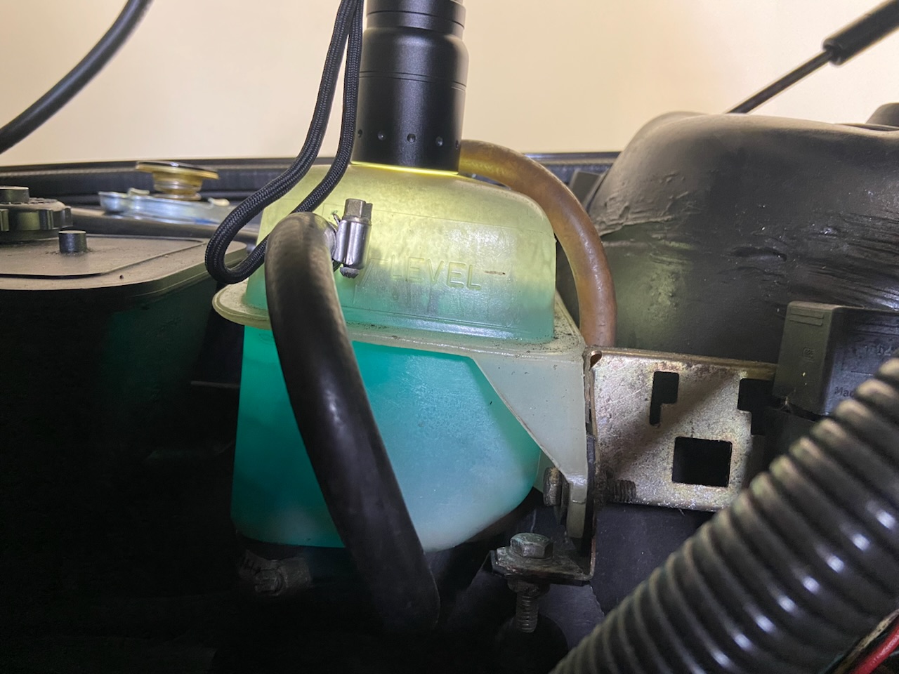

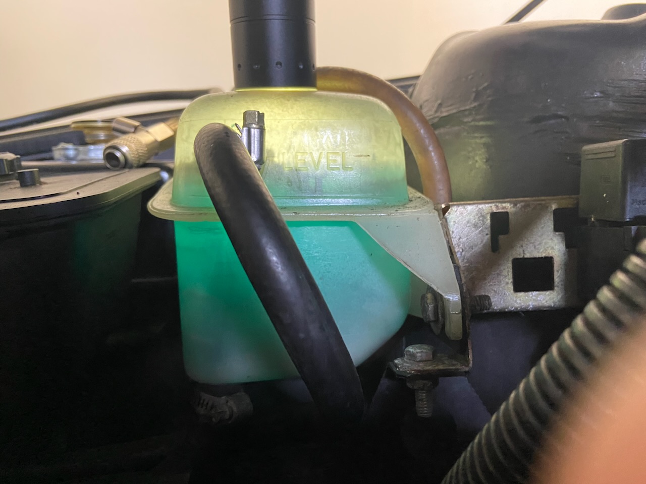

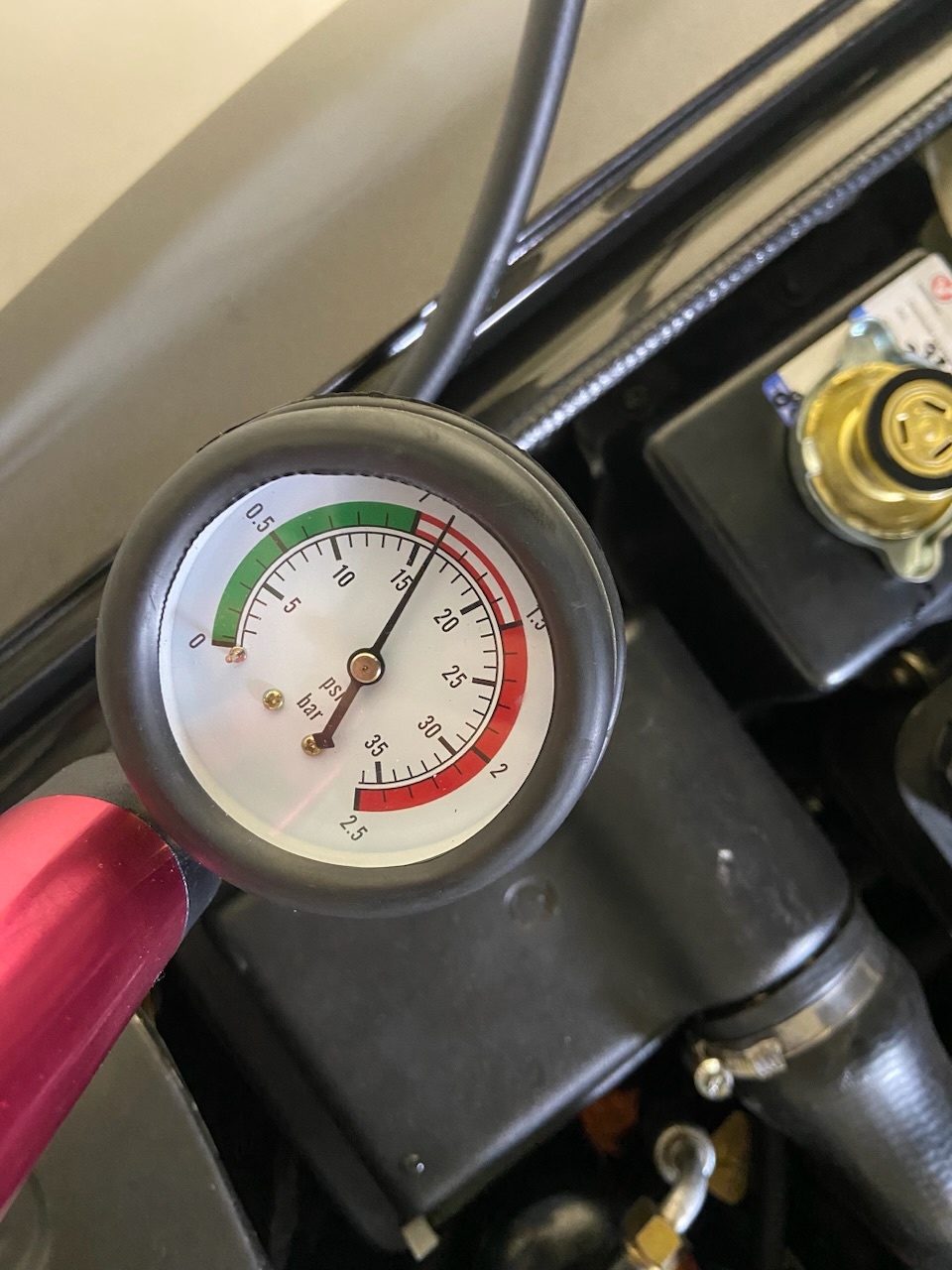

Bon ben j’ai encore une fuite…
De nouveau quelques centilitres perdus après une sortie ce week-end. Du coup, re-test.
On remplit, pas plus haut que le bord :
Mise en pression :
Et après 2h…
Il en manque…
Rien sous la voiture, rien à l’avant du moteur. J’ai un petit endoscope à pas cher mais difficile d’éliminer formellement les durites qui sont à l’arrière du boîtier de thermostat, je vais essayer de démonter le papillon d’admission pour avoir un peu plus d’accès… Quelle galère…

Bête question, le liquide était à même température lors de la mise sous pression que lors du contrôle?
Parce que si tu fais le test en rentrant chez toi, moteur chaud, c'est normal qu'à froid la pression ai chuté fortement.

Non test à froid du début à la fin.
