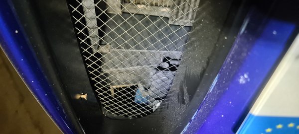

Déjà y a pratiquement 1 heure avant d'arriver aux 4 vis qui le tienne: roue et passage de roue classique, protection inférieure classique

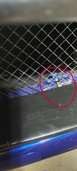

plus subtil faut sortir le feux de position pour avoir accès a la vis qui tient le devant du phare planquée dans le parechoc que l'on sent avec les doigts et démontage a l'aveugle

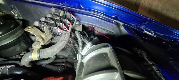

vis arrière ,près du higt voltage facile

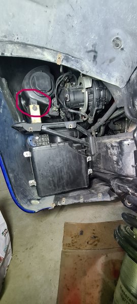

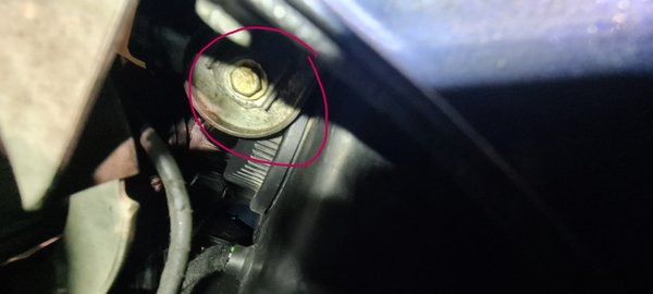

et puis il y a 2 vis coté compartiment moteur et la erreur j'en démonte une ca bouge ca coince , je force et paf une patte du phare casse,
attention faut dévisser les deux une par le compartiment moteur et l'autre par le passage de roue c'est pas évident a voir!!!

2 - Retirer le passage de roue. (Une fois les visses retirée, le pousser en biais vers l'amortisseur pour le faire passer la lèvre du parechoc et il devrais sortir sans effort.)
3 - Première visse a retirer et débrancher tout les connecteurs.
4 - Démonter la calandre pour avoir accès à la seconde visse du phare. (Phase 1) 4 visses puis tirer vers sois pour défaire les clips.
5 - Seconde visse du phare, avec une clef plate à cliquet ou non, ou un petit cliquet passe.
6 - Dernière visse, pas facile d'accès mais avec un petit cliquet et une rallonge tout ce passe bien (enlever les cache moteur bien évidement

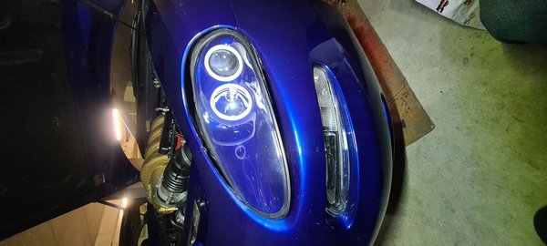

7 - Dernière étape sortir le phare en le faisant pivoter vers l'intérieur. Attention au joint
