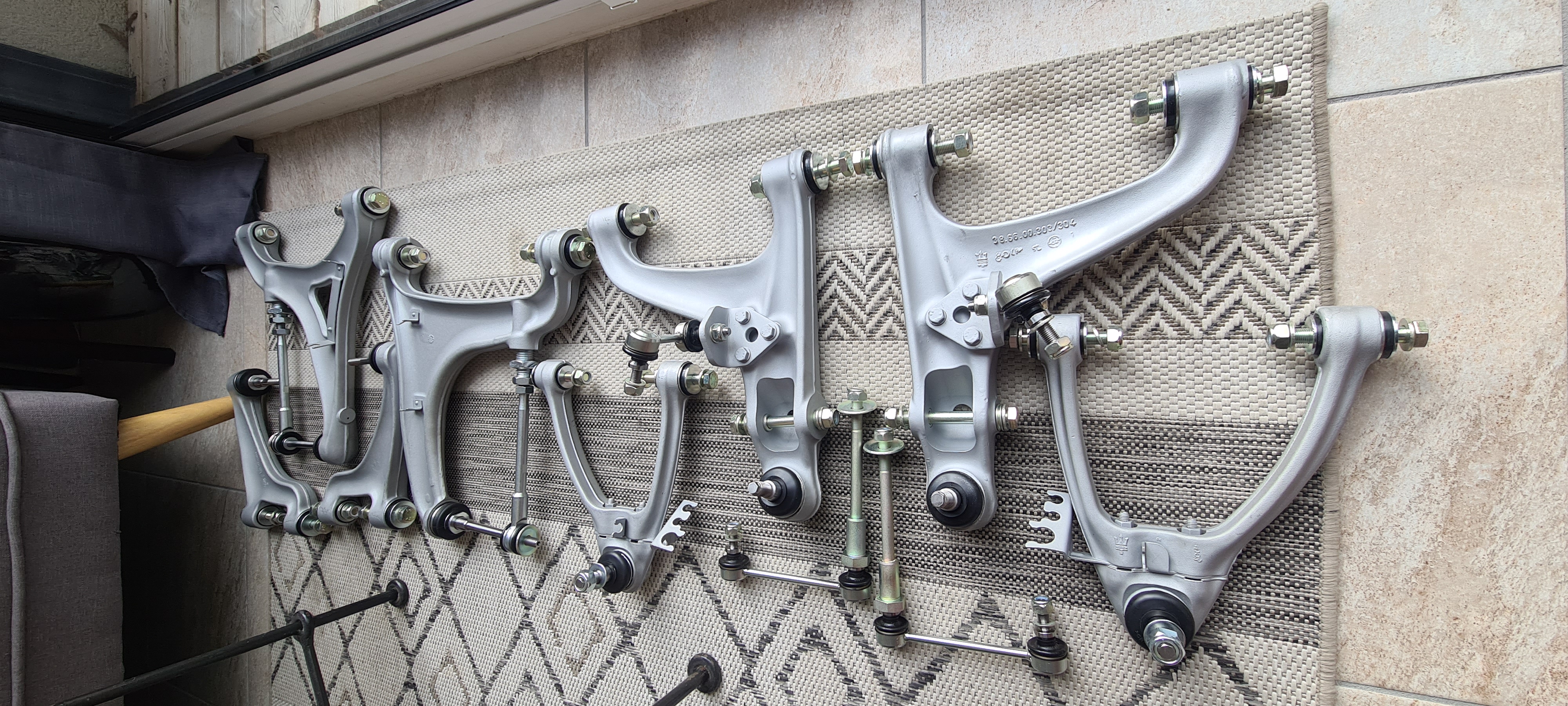

Korben-Dallas a écrit :Aujourd'hui le père Noël est passé avec 8 mois d'avance .....Et 2700€ en moin :lol: :oops:
Tu remplaces l'ensemble des bras?

Oui Le pack complet: rotules, silentblocs et billet arrière... Plus toutes la visserie !!!
Ca été trés rapide. Envoi en 3 jours, la reconstruction à durée 2 jours et retour en 4 jour ! De date à date j'ai envoyé les pièce le 12 et les est reçu le 24.

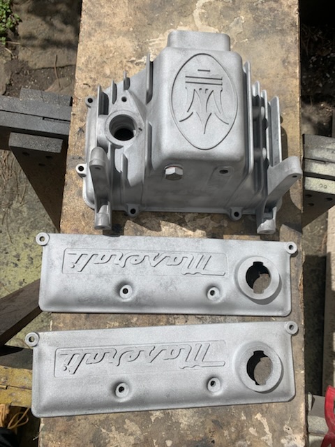

Messages : 9495
Finalement ma méthode égyptienne est plus rapide.
On emmaillote avec des lanières de toile, on imbibe d acétone, on referme le tout dans du film plastique, on laisse macérer,
la peinture cloque, on la brosse,
les couches épaisses on les frottes à l acétone et on gratte.
Ensuite sablage de finition.
Peinture VhT
Une fois que la peinture est encore pâteuse, on gratte ce qui sera poli.

Enfin Tout est remonté !!! Essay plus que satisfaisant aujourd'hui, le jour et la nuit :!: Me reste plus qu'a faire une géométrie par un pro je pense aller chez Maserati à Annecy malgré qu'elle roule droit....
C'est beau quand c'est tout propre tout neuf : Triangle / silentblock / rotule / biellette de barre stab/ visserie j'ai même sablé et refait zingué les calles des triangles !!
