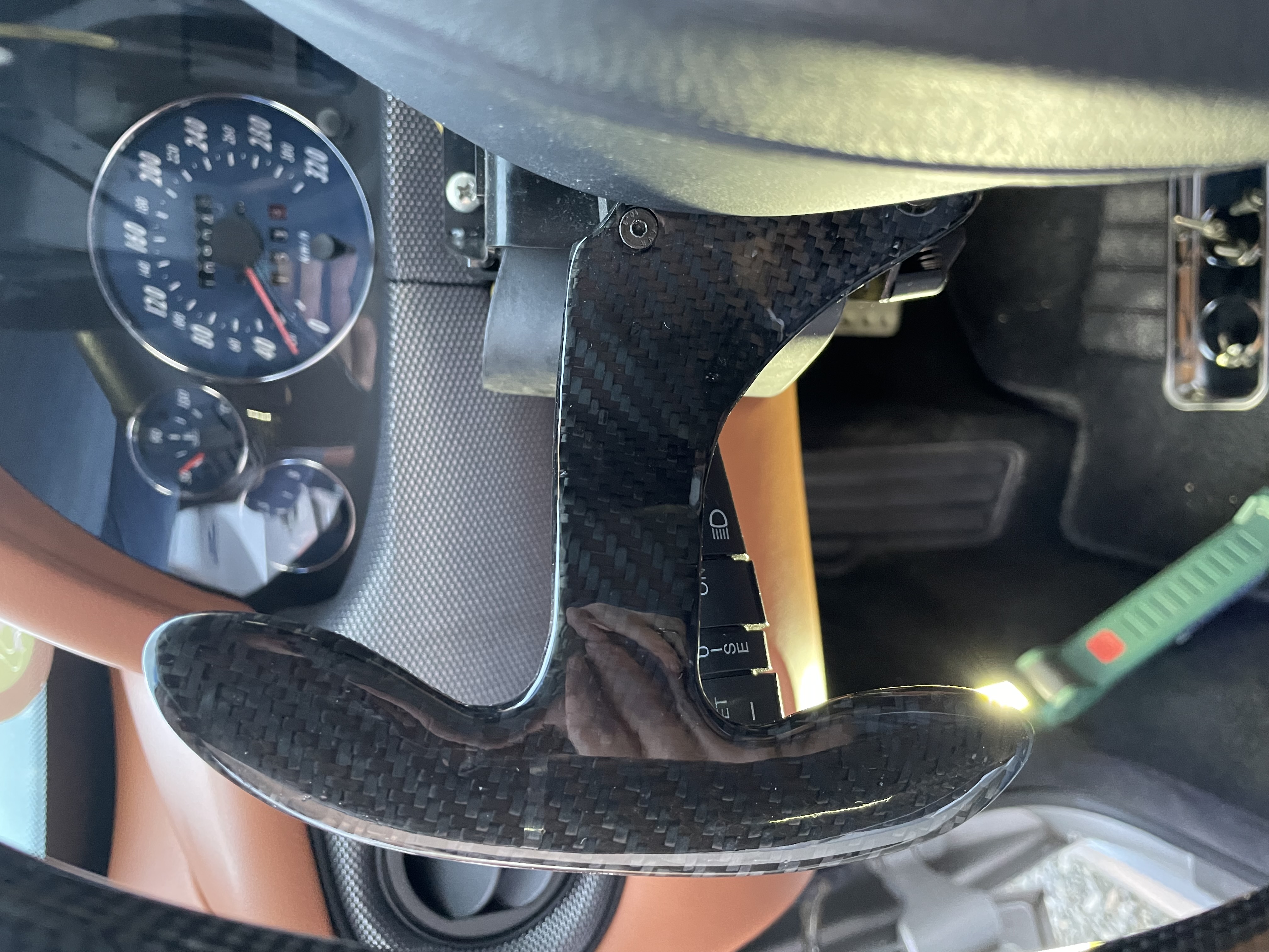

Quelques petites améliorations en cours 😁
Il y a quelques jours installations de nouvelles palettes dans une matière tout à fait honorable le carbone, cette matière qui embellit nos gransport!!!
