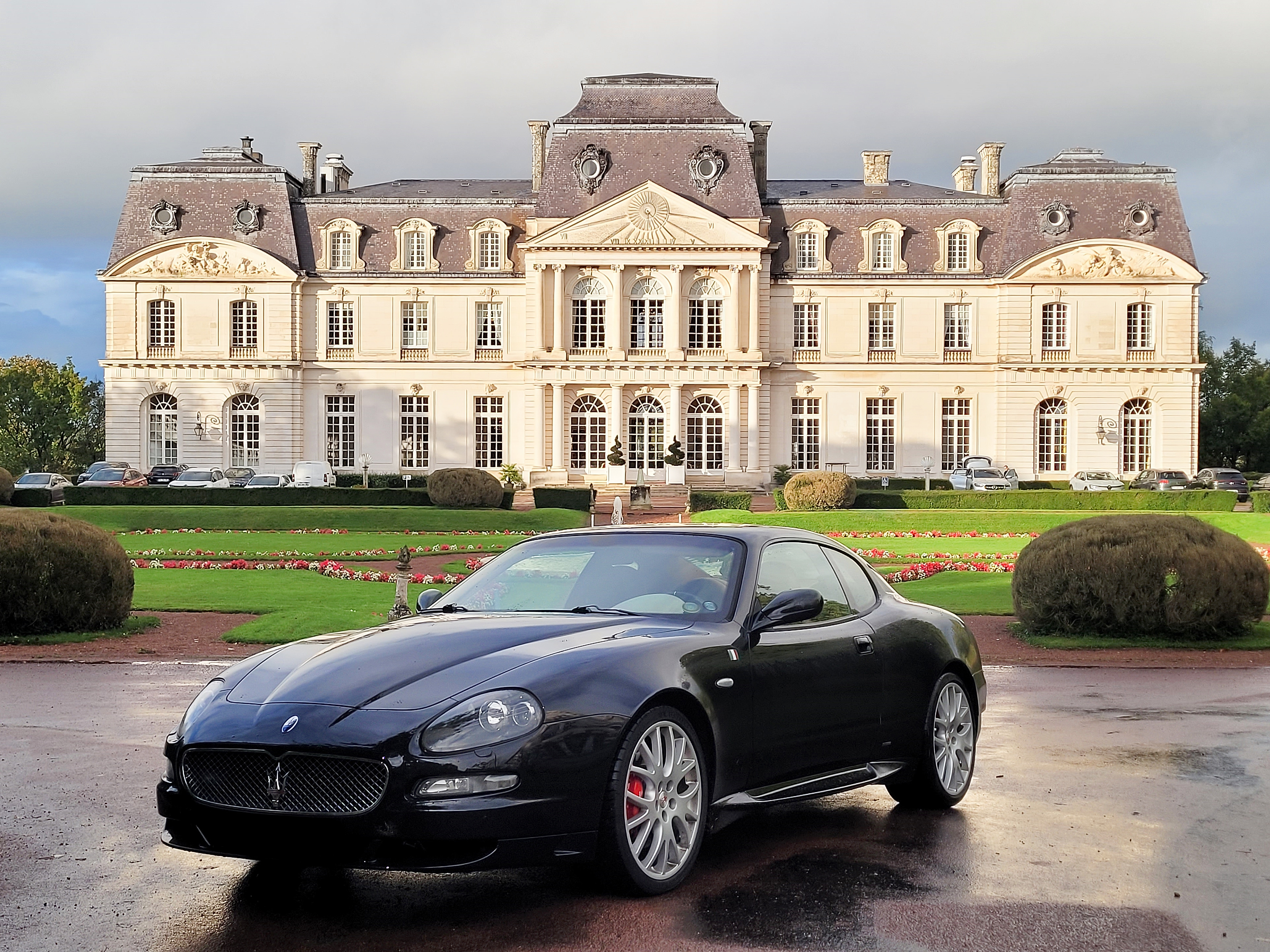

Re: Maserati and Cornes, Gransport 10th Anniversary
Tu vends ton auto Uzy_Hoy ?
![Image](https://i.postimg.cc/02qh47Mb/Gransport-10th-Anniversary-2024-06-04.jpg)
En tout cas, c'est la bonne plaque.
Elle fera un heureux, c'est certain.
Aston alors?
Aston alors?
On va louper la photo Noir et Blanc des 10th Anniversary
.Et en plus on ne te verra plus aux sorties
La Lotus t'a tourné l'Esprit ![Très content :D](./images/smilies/icon_e_biggrin.gif)
![Diable :evil:](./images/smilies/icon_evil.gif)
- Cooldent
- Messages : 1059
Oh ben ça alors...
Disons que ça me donnerait une idée de la valeur de la mienne si jamais il me venait une mauvaise idée...
Une chose est sûre, elle fera un heureux.
C'est une super voiture et dans un état irréprochable.
