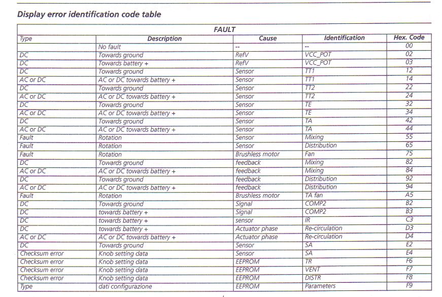

J'ai quelques problèmes avec ma climatisation.
Elle fonctionne par intermittence, mais envoie très souvent le l'air chaud et par les temps qui courent, c'est particulièrement désagréable......
L'auto diagnostic me donne les codes erreur 14, 84 et 55
Avez-vous déjà rencontré ce genre de problème?
Merci par avance

Pas l impression qu il y ait eu fil avec les codes…

Extrait du Service Manual Air Conditioning
Reste à comprendre à quoi cela correspond-il...
