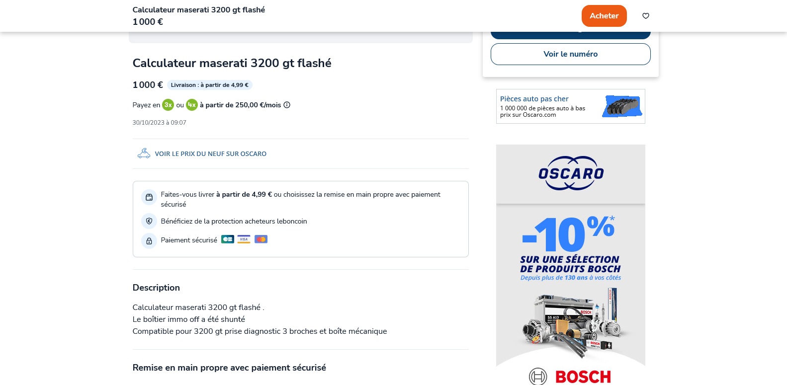

Konimino2 a écrit : ↑dim. 26 nov. 2023 18:00
Il semble qu il soit possible de débloquer l écu, c’est à dire shunter le codage. Mais pas donné non plus. Je ne connais personne qui l ait fait. Juste que ça existe.
https://www.leboncoin.fr/offre/equipeme ... 2436012449
Bettant 01500.

Belle économie de 930€...
Mais avant il faut un peu s'entraîner à dessouder et ressouder un circuit intégré CMS.
