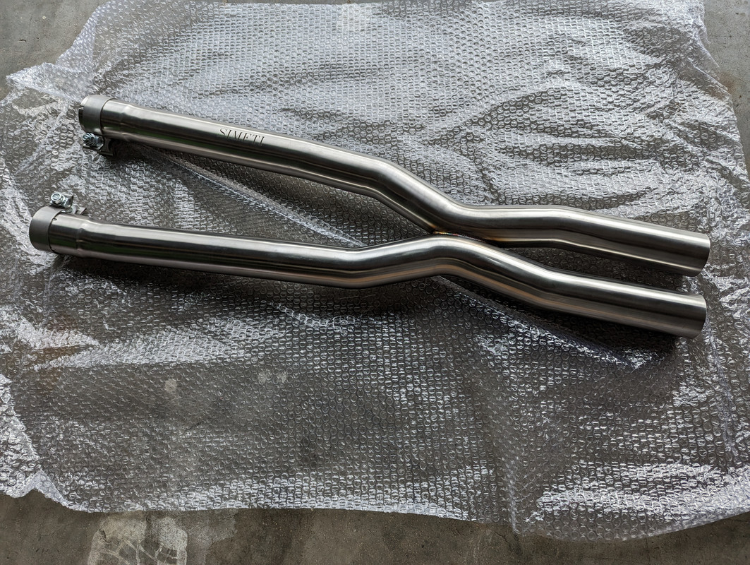

J'ai commandé et installé le xpipe vendu par tooleauto.
J'ai craqué car c'est le moins cher que j'ai trouvé.
Absolument pas déçu de la qualité, c'est de bonne facture.
Là je l'ai installé sur ma Spyder. Le bruit est bien meilleur à bas régime (entre 2000 et 3000 tours)
Sans que sur autoroute ça soit infernal.
Ça aurait dû être comme ça d'origine

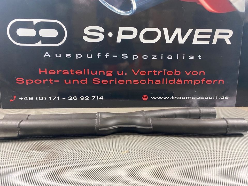

M'est avis que ton X-pipe n'a de X-pipe que le nom.
Car la zone de mélange entre les deux tubes me semble excessivement petite voire inexistante.
Dans un vrai X-pipe, il y a une zone de passage des gaz d'un tube à l'autre, qui permet d'équilibrer non seulement les pressions mais aussi les flux de gaz brûlés à chaque instant au cours des explosions.
Ca donne un son plus régulier et avec des harmoniques plus riches.
Dans ton cas, la seule modif, qui altère le son comme tu le rapportes, c'est le fait qu'il n'y a plus le silencieux d'origine, donc évidemment le bruit est certainement plus présent.
La ligne d'origine comporte, elle, un vrai X-pipe associé au silencieux: tu vois bien que la zone soudée en croix entre les deux tubes, relativement longue et épaisse, a une section de passage permettant un passage substantiel des gaz d'un tube vers l'autre.
Alors que dans ton "X-pipe", il y a juste une sorte de cordon de soudure pour attacher les deux pipes...

Je te trouve extrêmement dur, que la zone de passage des gaz soit plus petite que l'origine oui, mais inexistant non. Il y a bien un trou entre.
Ca reste un excellent rapport qualité prix, surtout quand on compare avec les autres

Je ne suis pas "extrêmement dur", je donne juste mon avis d'après la photo que tu as postée:
J'ai quand même du mal à croire qu'il y a un gros passage entre les deux tubes.
Au point même qu'on pourrait croire qu'ils sont juste "collés" par un cordon de soudure, sans trou entre...

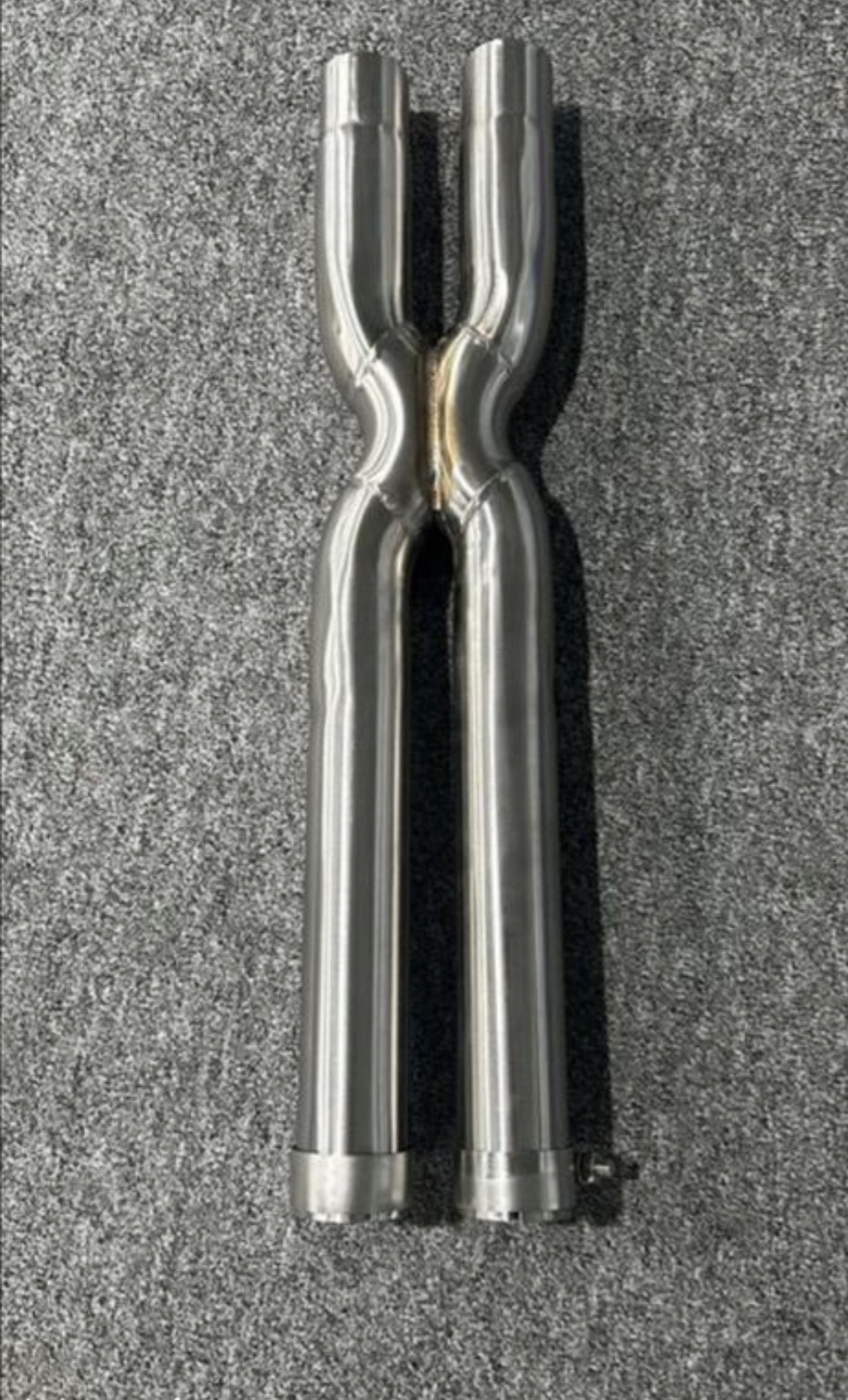

Salut,
Le X-pipe c'est un peu plus que des tubes soudés.
Selon le résultat recherché il faut trouver la meilleure gestion du mélange des gaz et le contrôle des turbulences.
Ci-dessous le montage sur mesure que j'ai installé :
