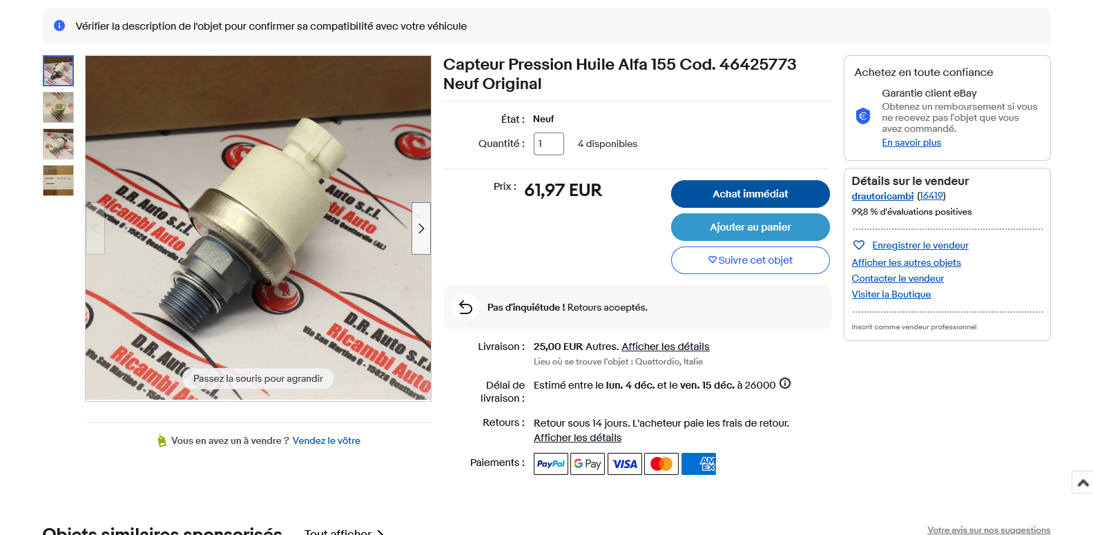

Capteur de pression d'huile Alfa 155 Cod. 46425773 est parfaitement compatible

Compatible directement sans adaptation (pas de vis, connecteur ou autre) ?
Re: Capteur pression d'huile 3200GT - Oil Pressure Sensor
Y avait pas un fil qui expliquait que ce n était pas les mêmes impédances, donc valeurs?
Je suppose que c'est sur Ebay que ça se passe, ça ressemble, mais depuis le temps que beaucoup cherchent ?... Il faudrait se dévouer pour essayer...

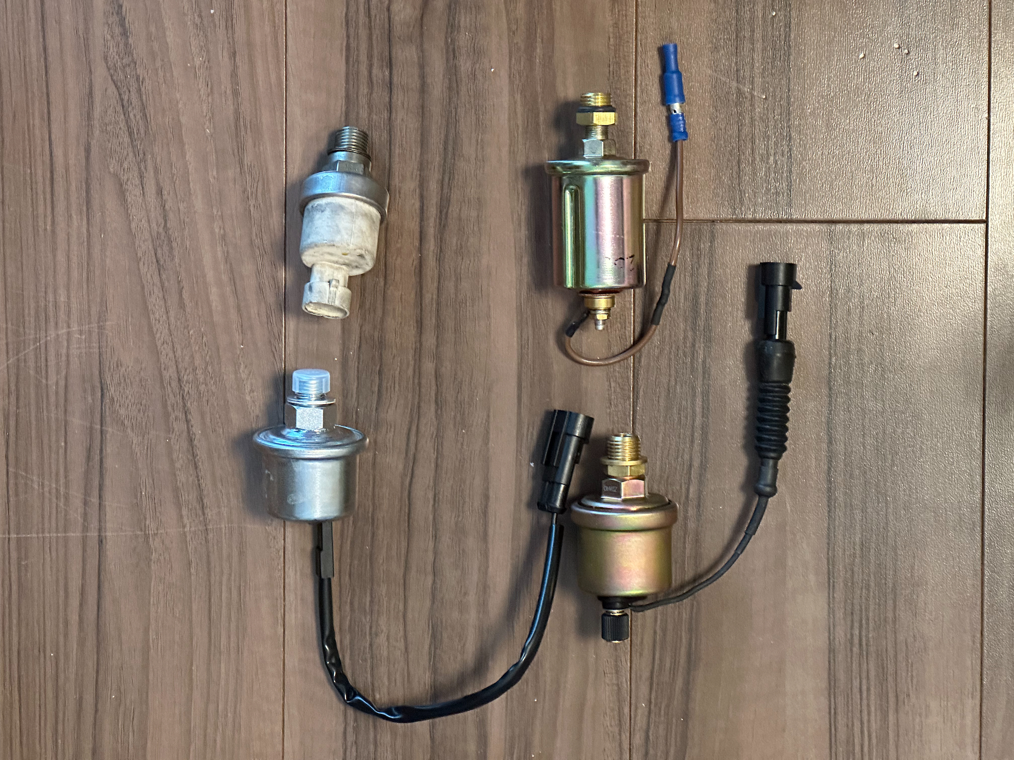

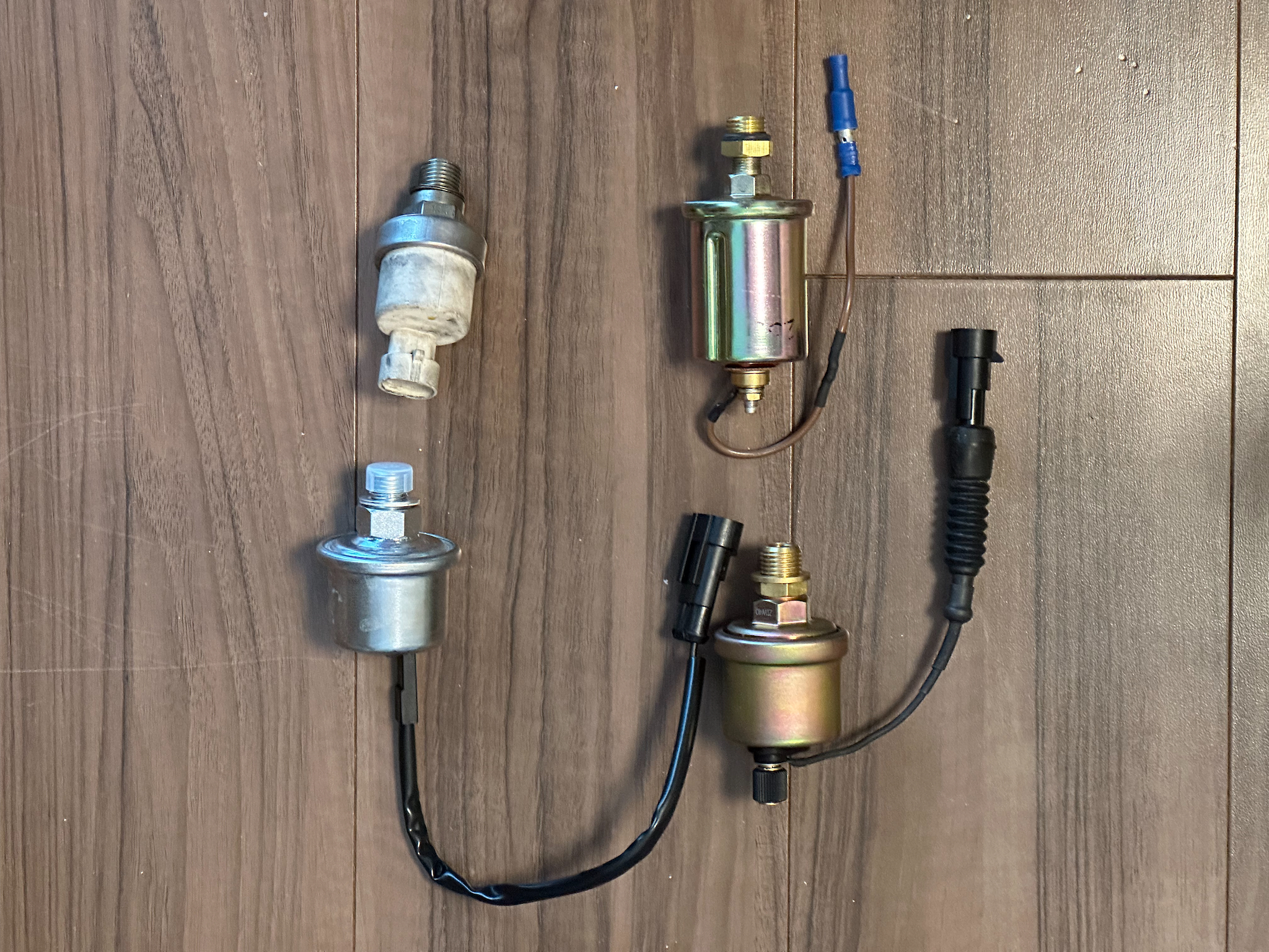

https://www.sportsmaserati.com/index.ph ... 195/page-6 En haut à gauche l'origine.
En bas à gauche le FAE 14030 avec le connecteur changé par celui qui va bien (voir le lien proposé).
En haut à droite celui de David Askew que je ne conseille plus (deux en panne rapidement).
En bas à droite un modèle (presque) inconnu, qui ressemble à ce que propose Modena machin.
Désolé pour la taille des photos, depuis la dernière mise à jour du forum, je ne sais pas comment faire pour avoir plus lisible.
C'est parfait la taille de l'image, pas trop petit en vue directe, et cliquer pour full size.
Pour ce qui est du capteur alfa vs le maserati, selon mon souvenir, il y en a un qui est selon la fiche technique calibré de 0 à 8 bars et l'autre de 0 à 5.
Ceci dit, au vu de leur aspect extérieur strictement identique et le nombre de pièces partagées entre les deux marques, je ne serais pas surpris que cette différence soit purement théorique.
De toutes façons, dans les faits, ce capteur de pression, soyons réalistes. Il n'a que trois valeurs : soit toujours bloqué sur 5 (les proprios sont contents, mais en fait, ça indique probablement un mauvais étalonnage du capteur ou autre, pas de raison d'être à 5 à chaud au ralenti
), soit sous les 1,5 et là on est à priori tous d'accord pour dire qu'il y a probablement un soucis (avec le capteur jusqu'à preuve du contraire), soit quelque part entre les deux et roule ma poule.
Un voyant on-off ferait donc aussi bien l'affaire.
