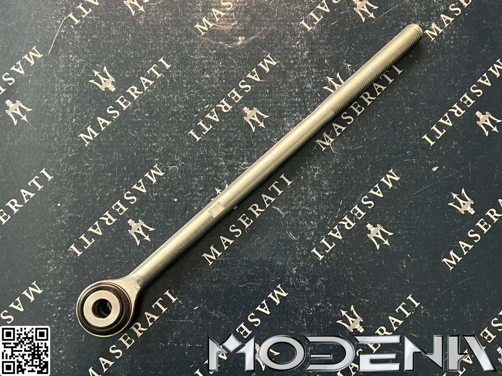

Hello. J'en suis toujours au même point.
L'écrou de 27 est toujours bloqué et pas moyen d'enlever le goujon du triangle inférieur pour dégager la bielllette en dévissant l'écrou de 34....
Seul alternative : mettre un coup de disqueuse dans la biellette.
Est-ce que par hasard l'un d'entre vous en aurait une à me vendre?

J'en ai trouvé une sur ebay mais ça pique ! 500 eur et à ce prix, il n'y même pas les écrous côté triangle. :roll:
Elle est dorée ! C'est surement de l'or 18 K :lol:
Messages : 2177
Re: [Gransport] Biellette arrière
Oui c est un idée.
Sinon tencar vend aussi le tirant entier.
