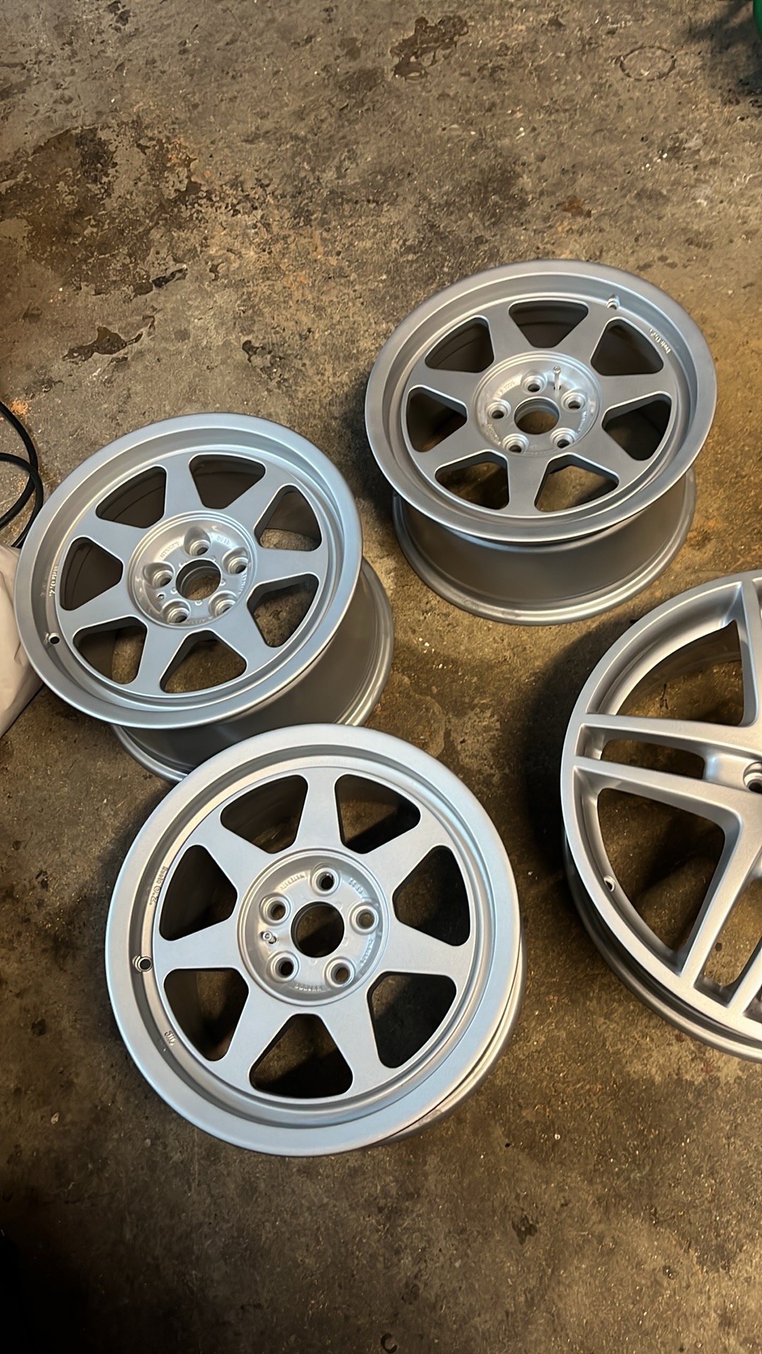

Un ressort remonter… compliqué

Jolies.

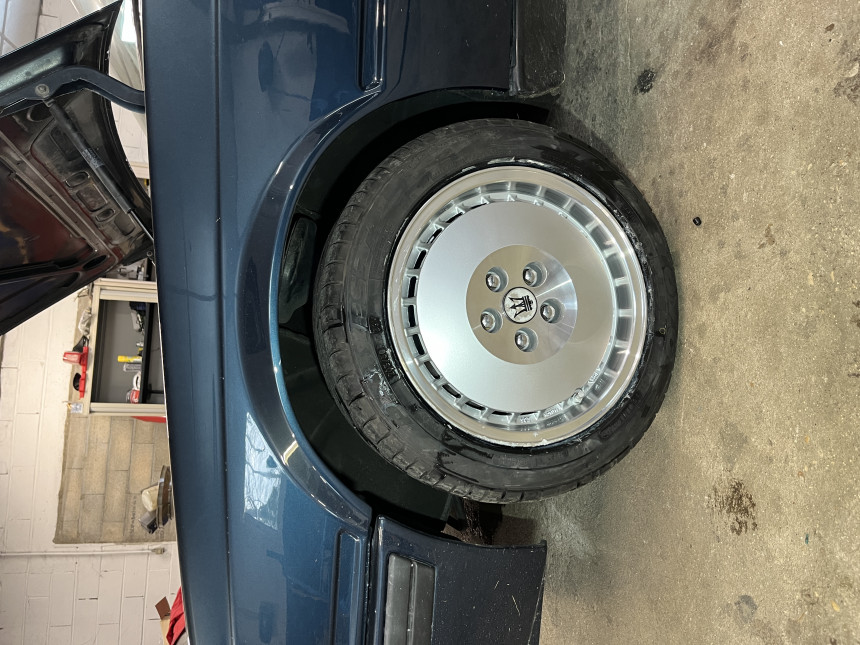

Tu les as fait refaire où, en Espagne?
- biturbo1984
- Messages : 3073
- Localisation : 89
Re: divers travaux
bah en France ? pourquoi Espagne ?
- Messages : 8587
Re: divers travaux
Pas mal de gens font faire en Espagne.
Même en Belgique, quand tu confies tes jantes à certains pros, ils envoient faire faire en Espagne (en batches). Coût de MO sans doute...
- Messages : 8162
Re: divers travaux
Portugal plutôt non?
- Messages : 8587
Re: divers travaux
Oui, peut-être Portugal effectivement.
Ca m'étonne que ce soit moins cher ainsi avec le transport, mais apparemment oui

Oui certains envoi au Portugal. Pour gagné 20e par jantes et beaucoup de délais je crois. Puis il faut espérer qu’il ne disparaisse pas.
. Moi c’est fait en 1 semaine suivant dispo du commercial, il vien les cherche et me les re dépose quand il y en a plus de 8.
J’ai fait faire les 4 jantes origine de la shamal et une jante av de f430

C’est beau quand c’est tout neuf

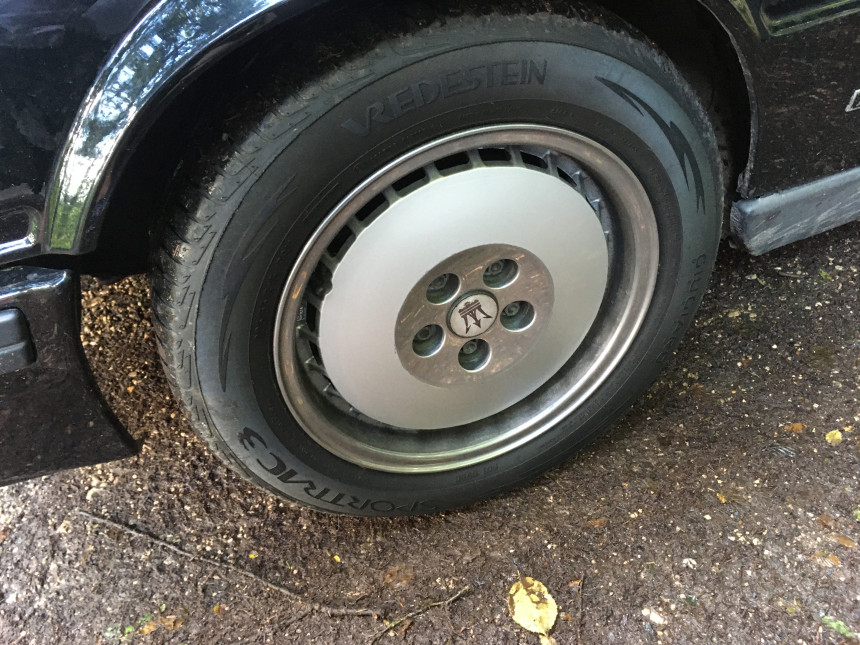

Tu auras bientot les 4 "nouvelles" jantes de la Spyder à faire faire. Pour mémoire, jeu de 4 trouvé en Teutonie, mais le voile et le centre
sont polis, ce qui fait un peu bizarre. (J'avais trouvé ce jeu complet, car la jante avant droite était une 6", voilée, quand normalement c'est du 7
partout. Et la roue de secours était moche aussi. Donc pour le moment j'ai deux nouvelles jantes à l'avant, avec des pneus nazes (neufs mais 2012), dernière fois que j'ai voulu la sortir, les pneus étaient quasi à plat. Et la roue avant gauche est passée en roue de secours.
Reste donc à refaire les deux avant, plus les deux qui me restent du set complet teuton
(juste sabler et repeindre).
Bon si délai de 2 mois car il fait par série de 8,
ça va pas le faire... Mais si t'en as au moins 4 en attente, j'arriiiiive!!!!!!!.
Photo prise au Nurb, où je l'ai amenée (centre et voile polis):

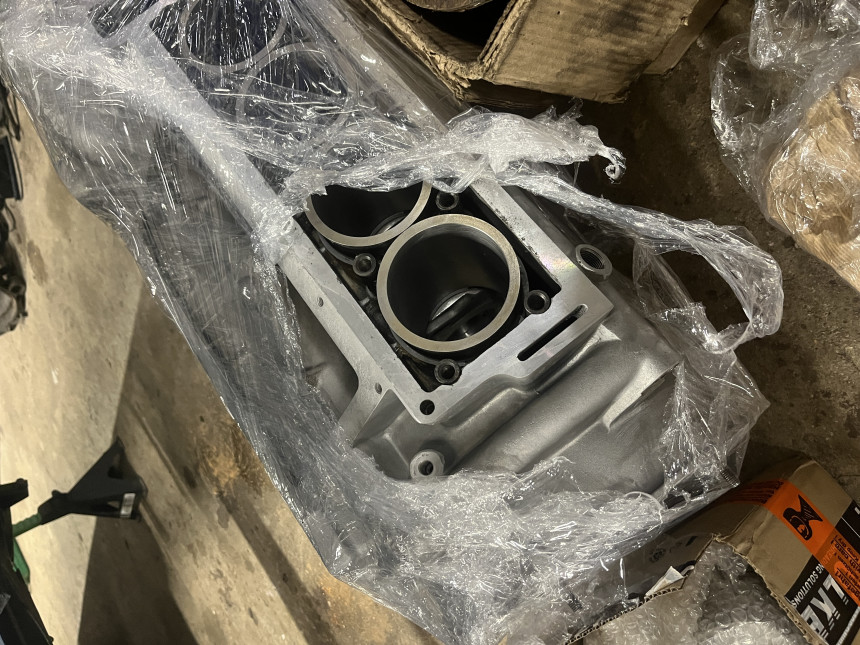

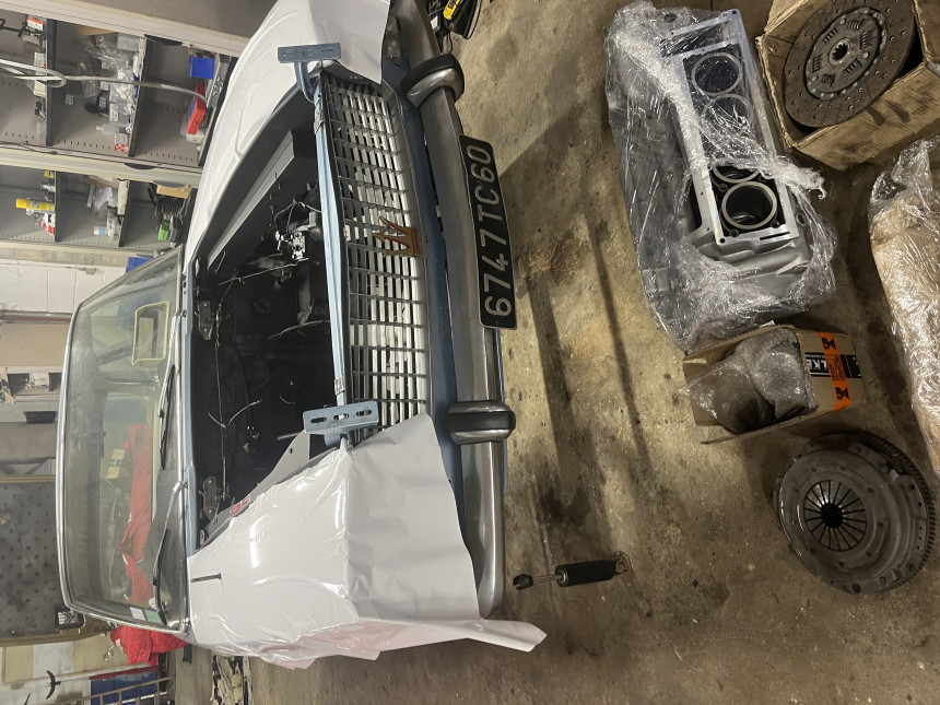

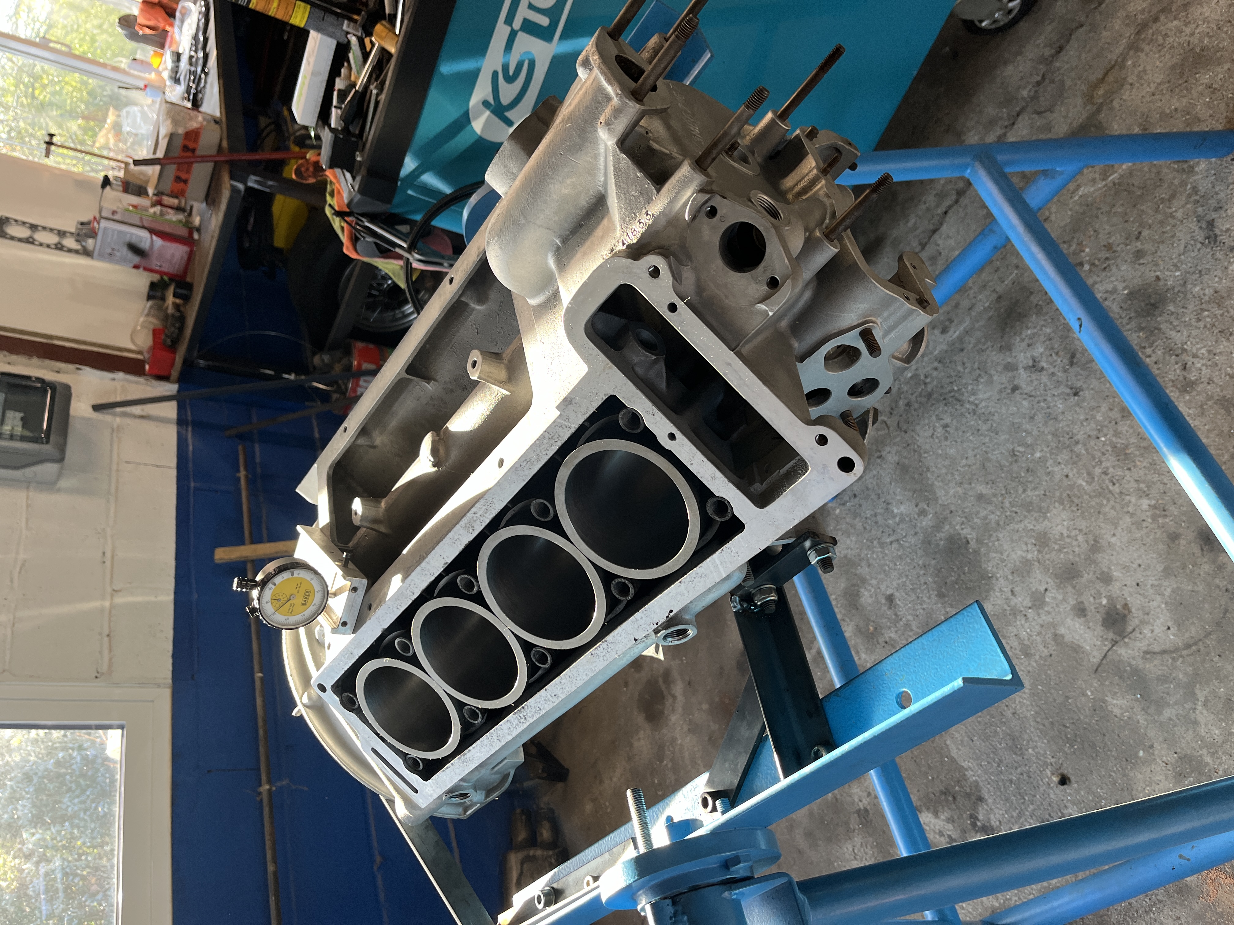

Bas moteur de la mex le retour. Début des contrôle avant remontage

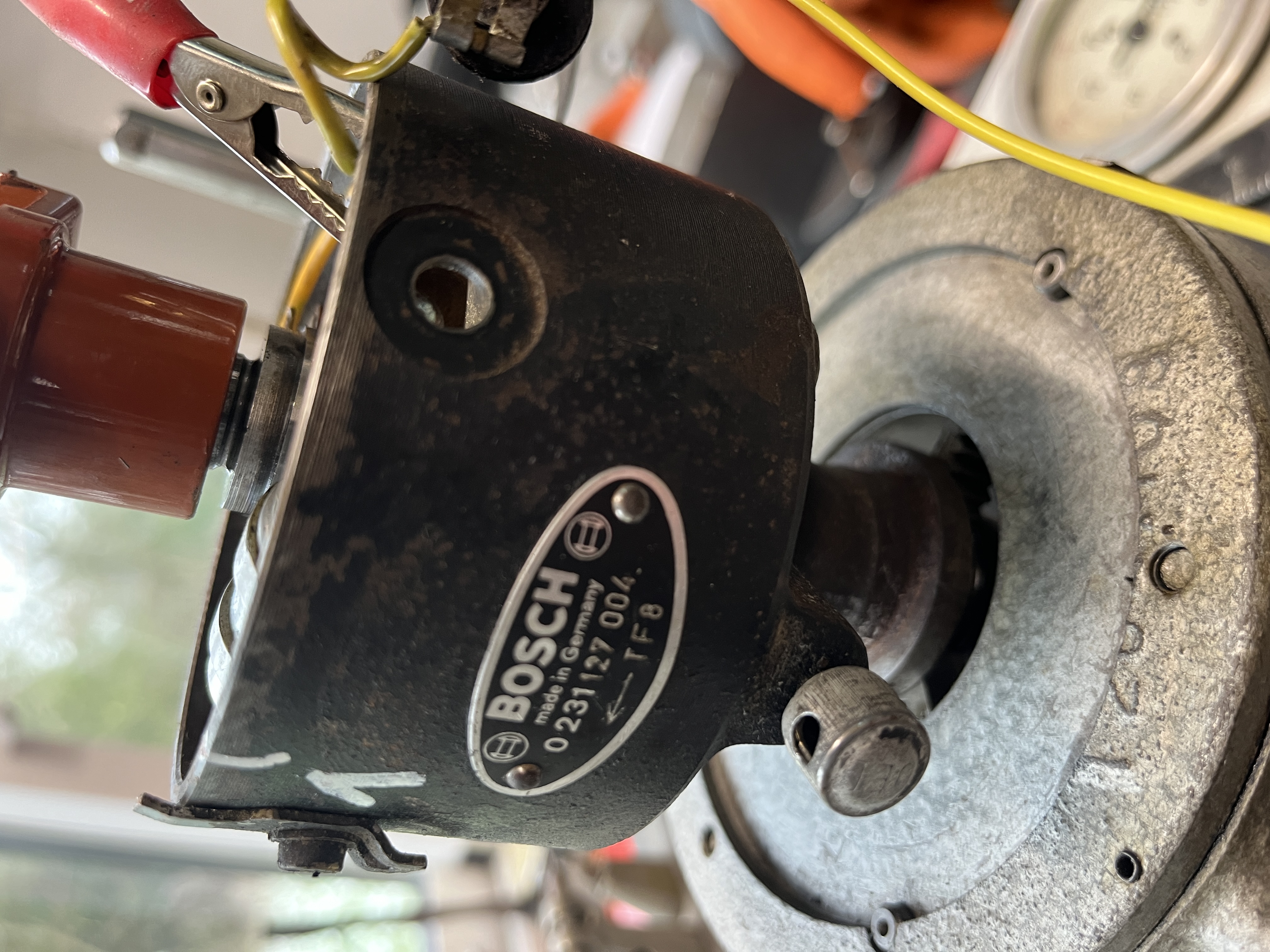

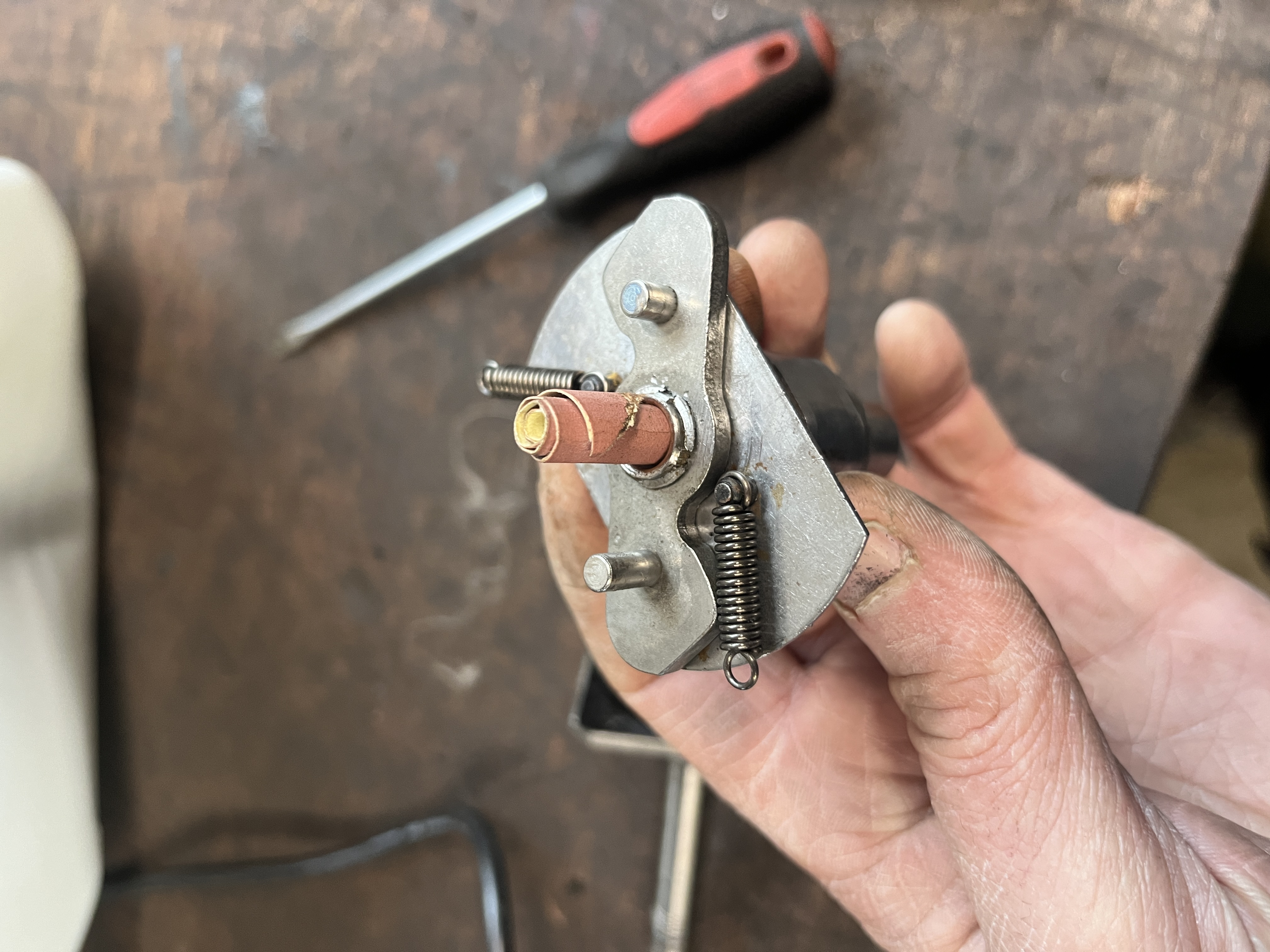

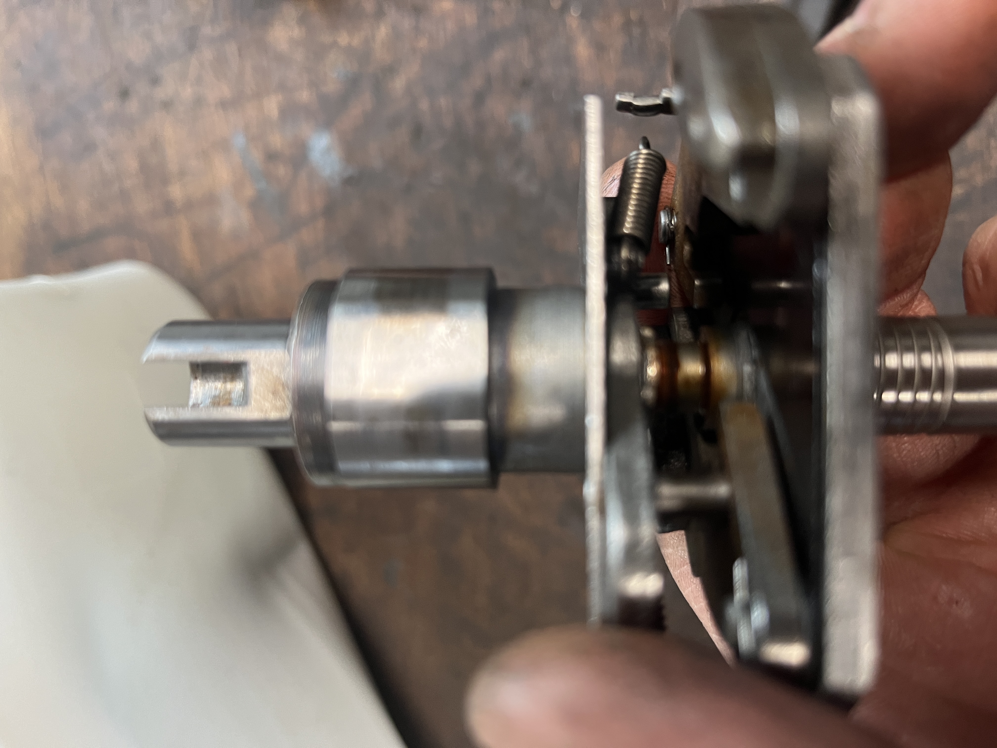

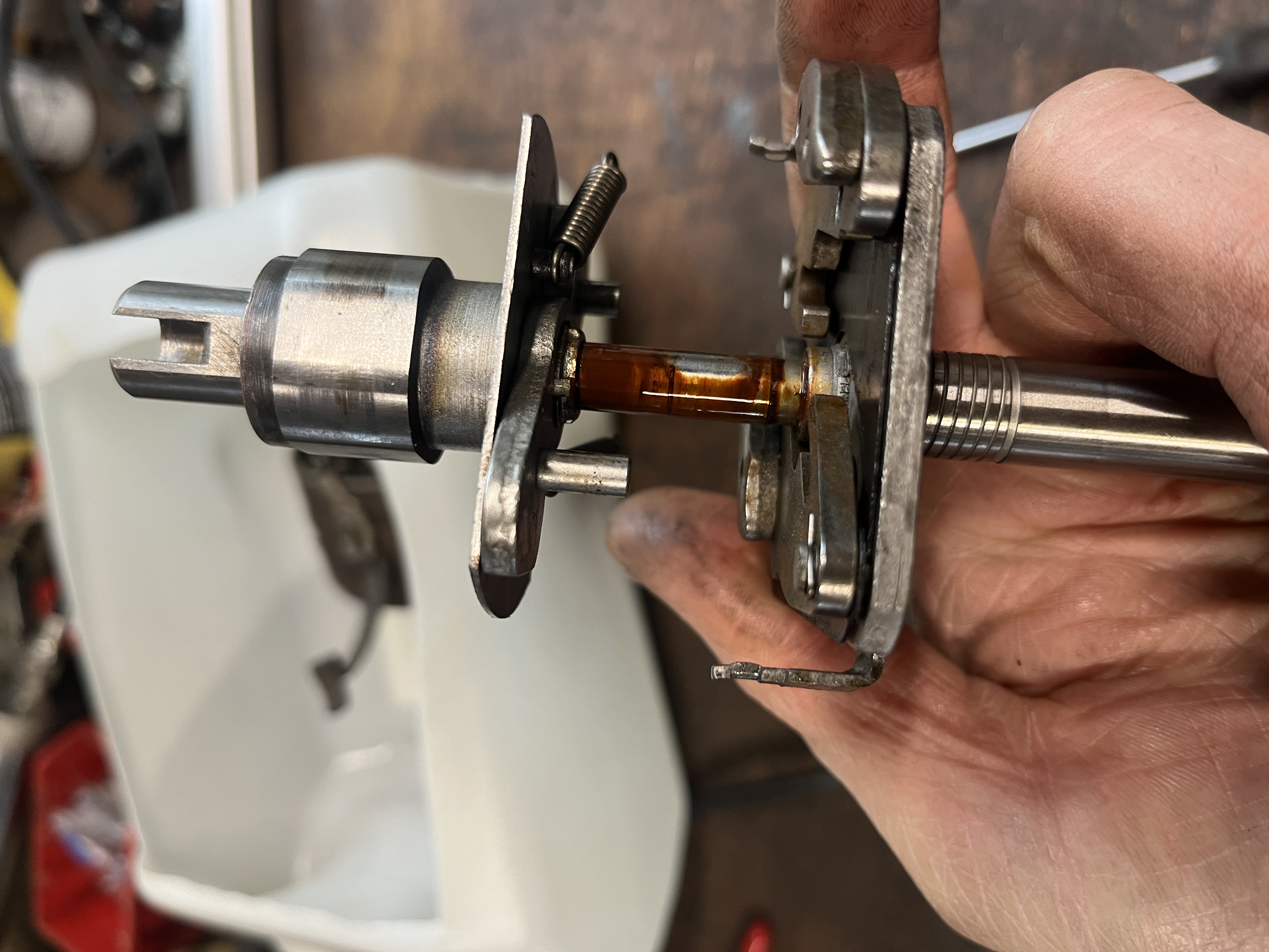

Remise en état et réglage d’un allumeur de ghibli 1 qui étai grippé

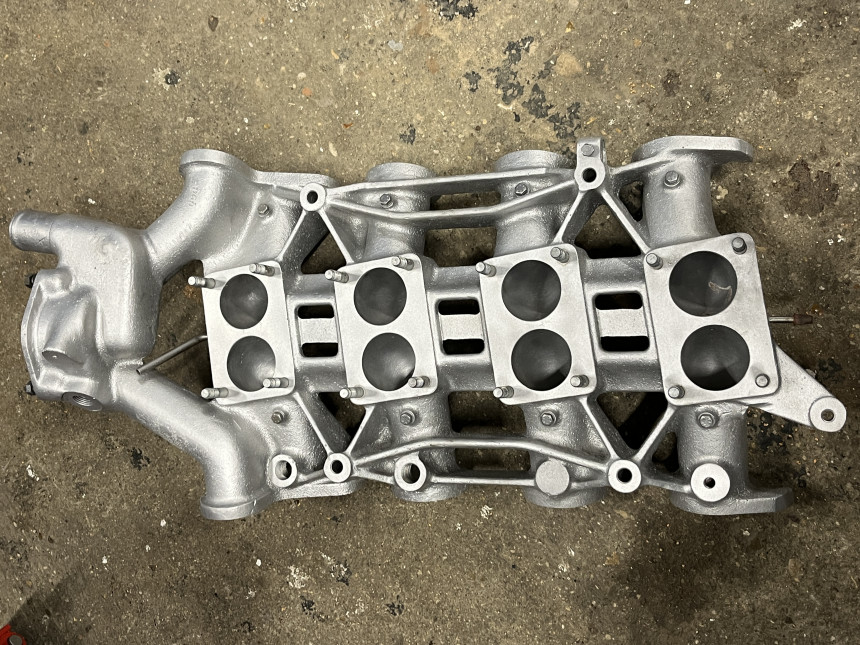

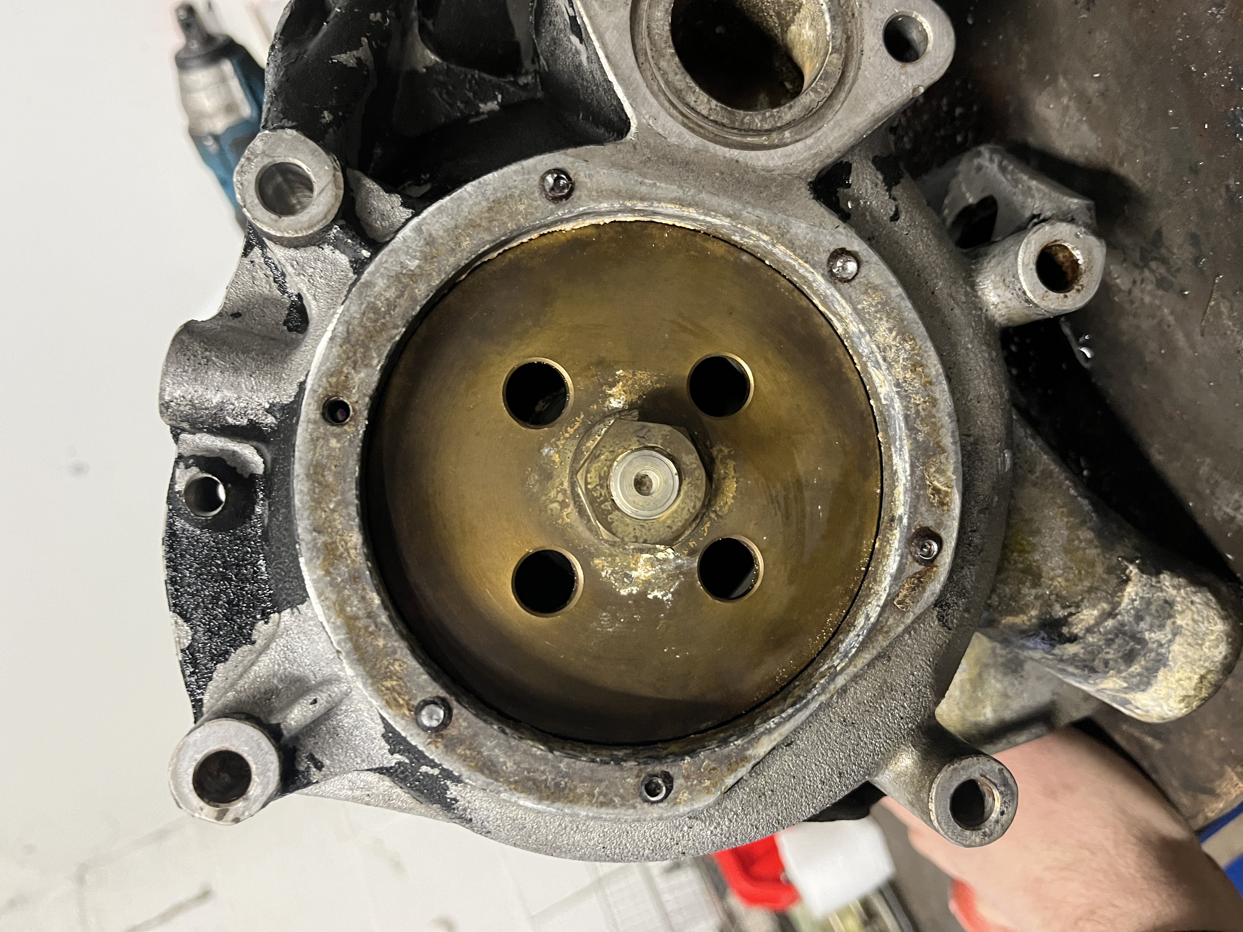

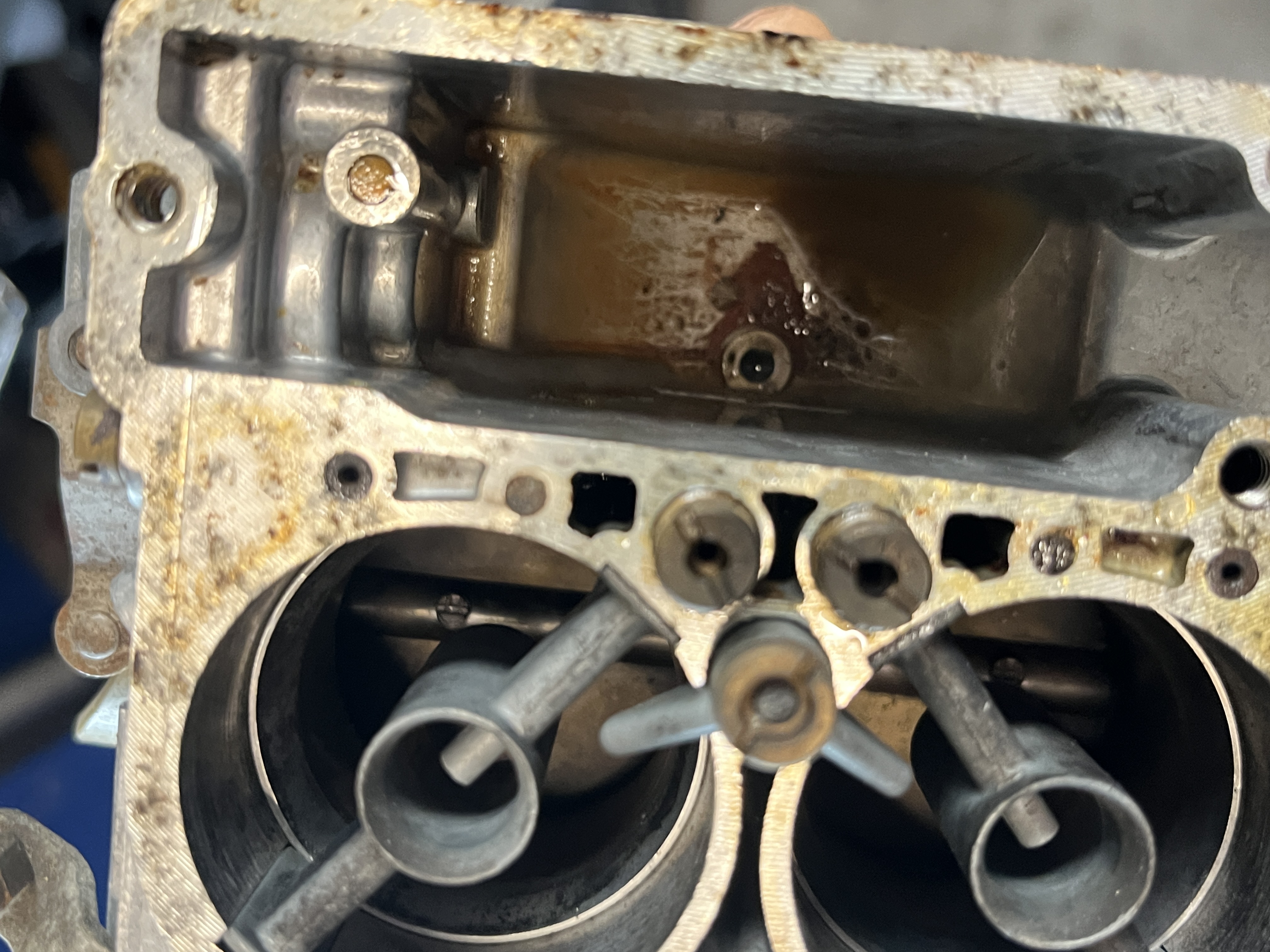

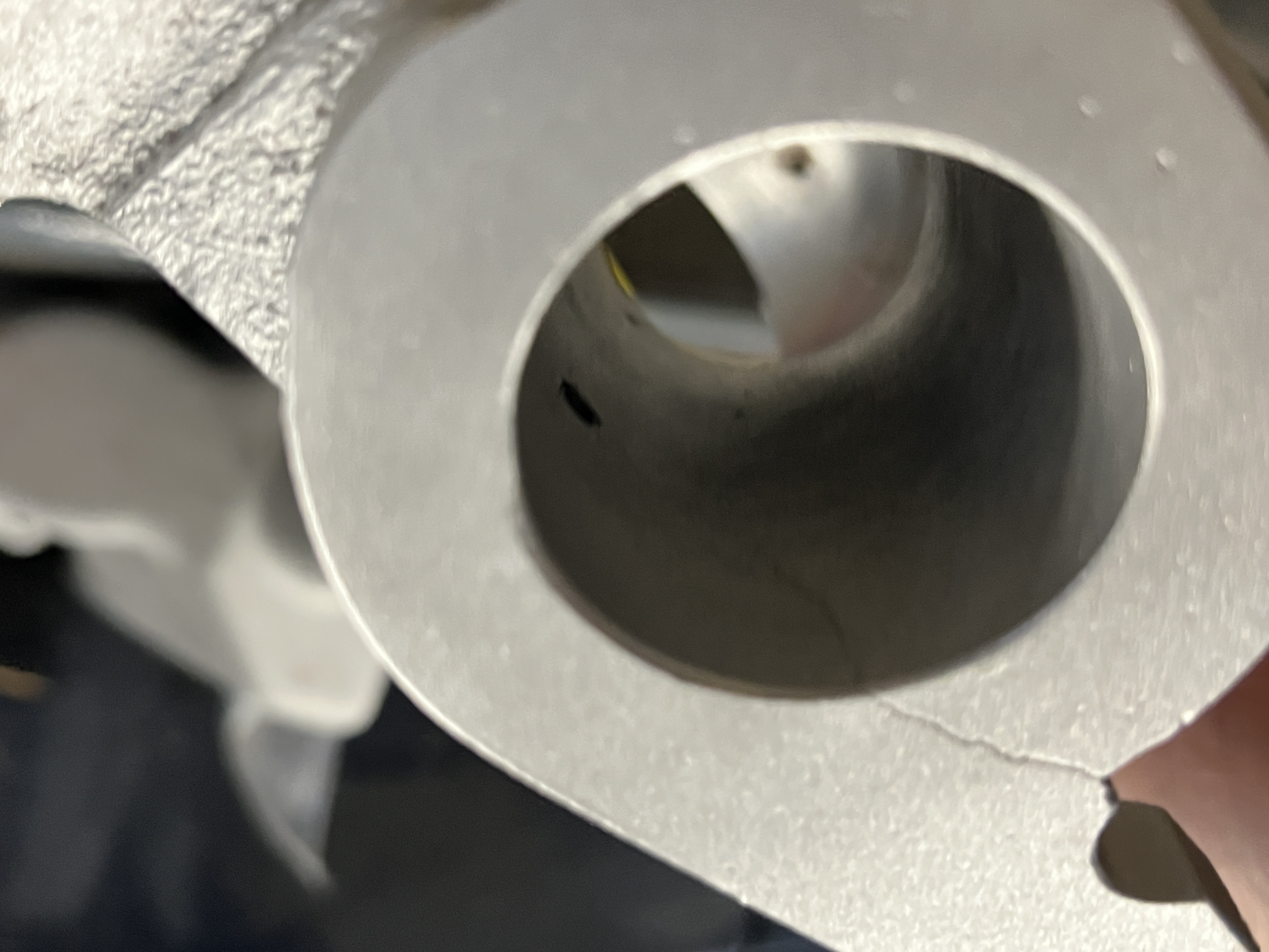

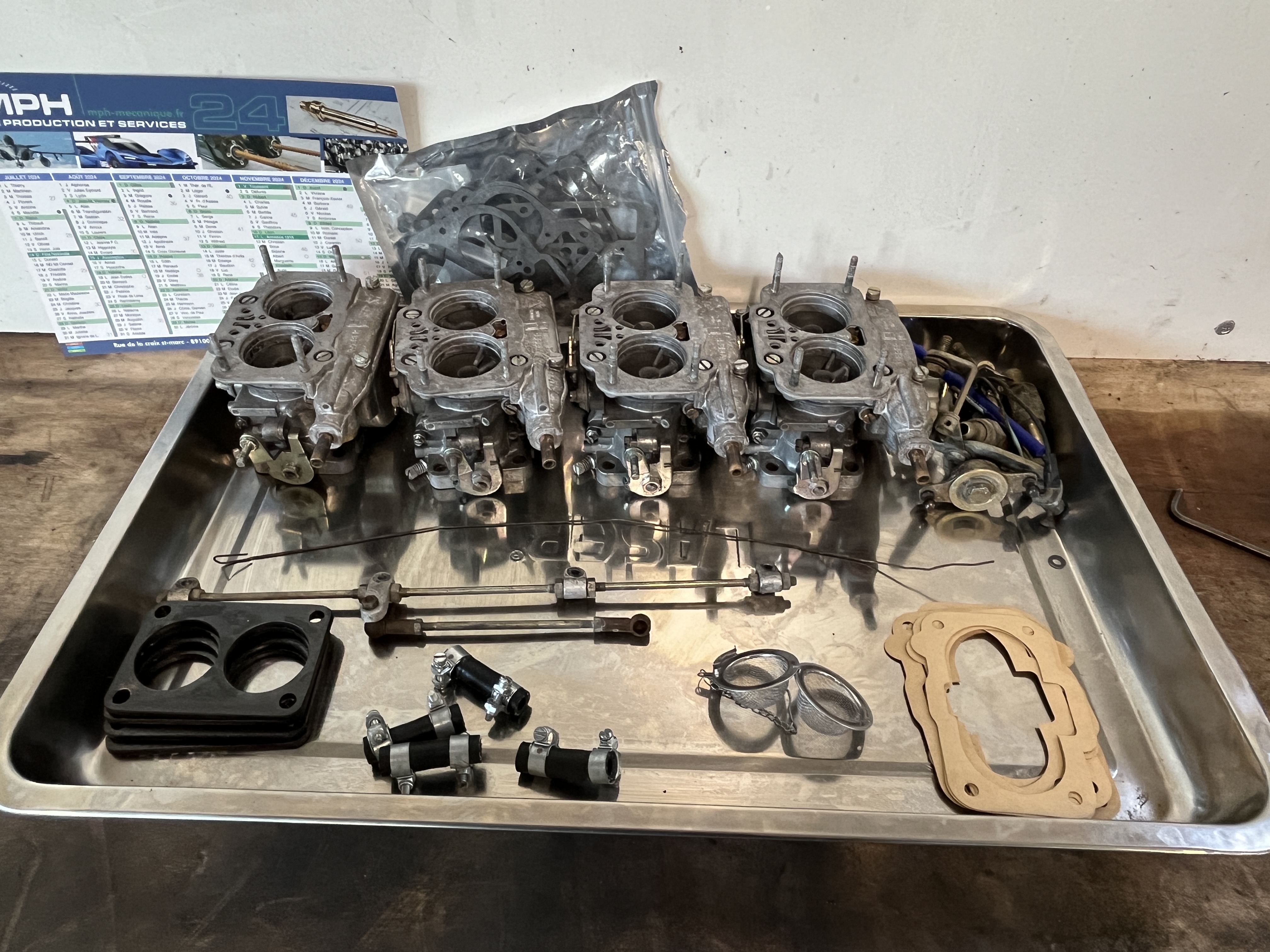

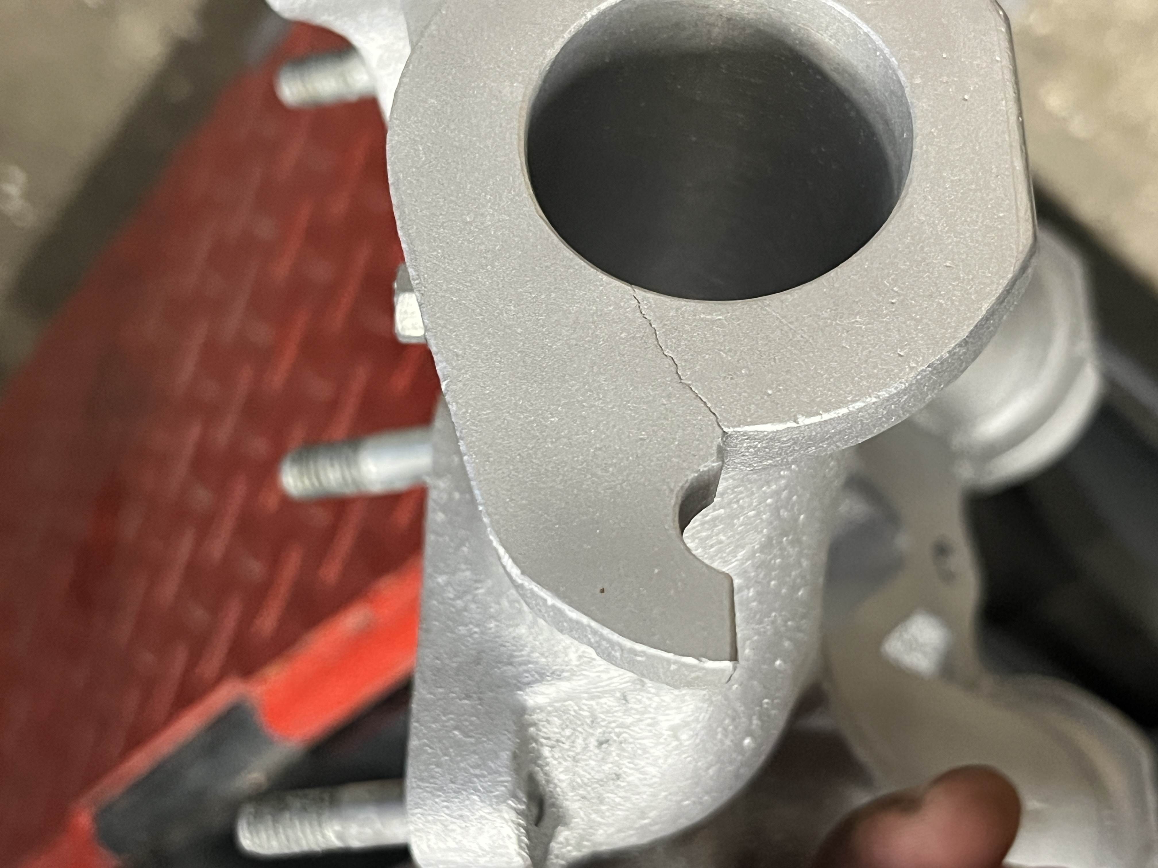

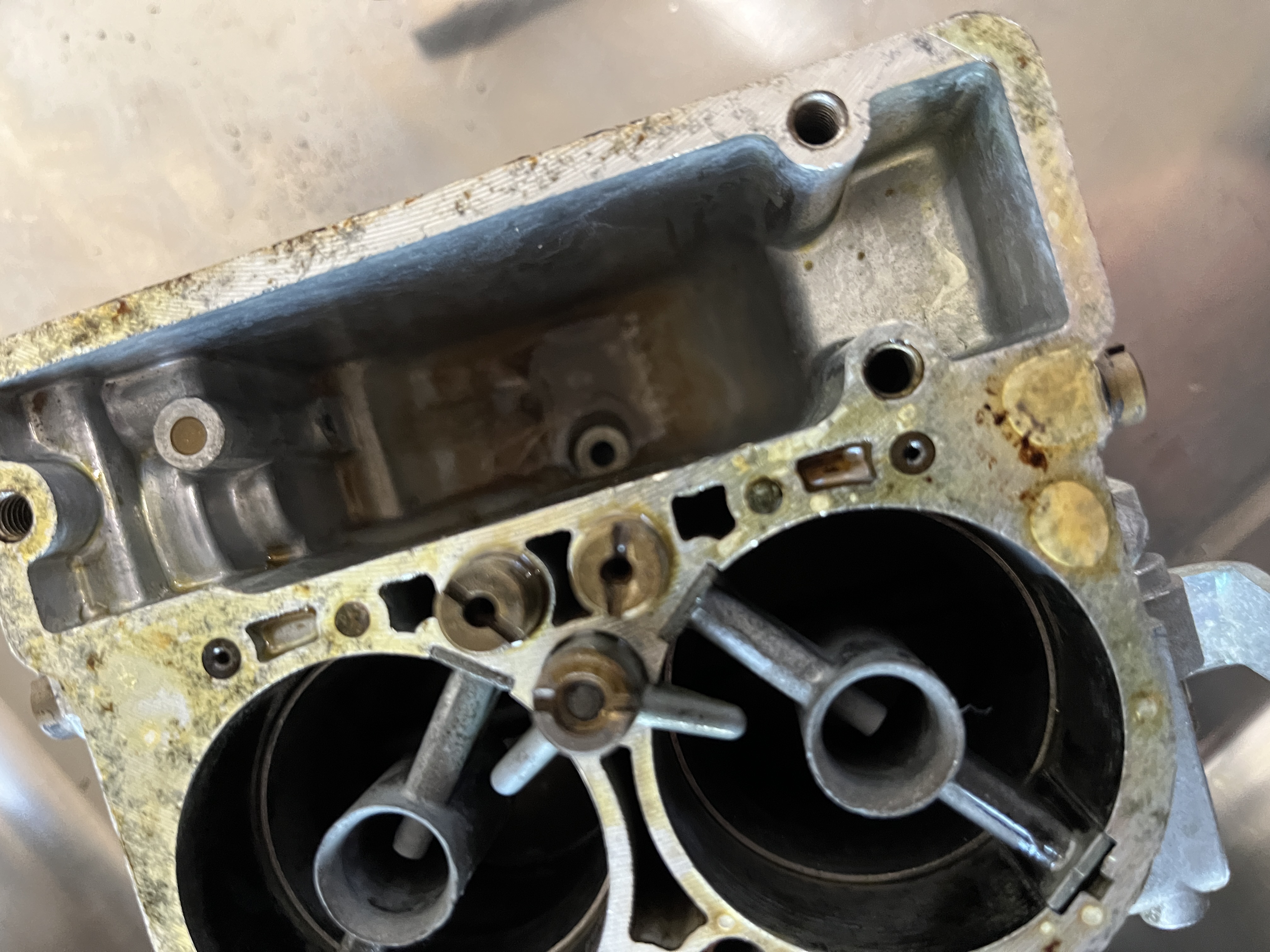

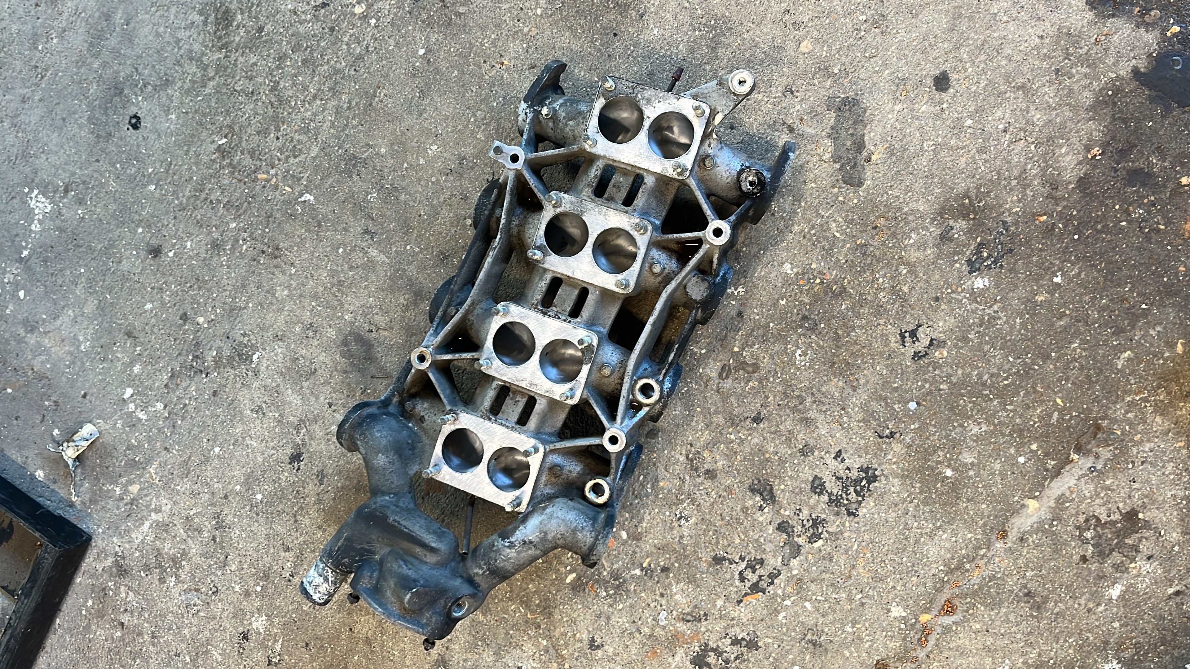

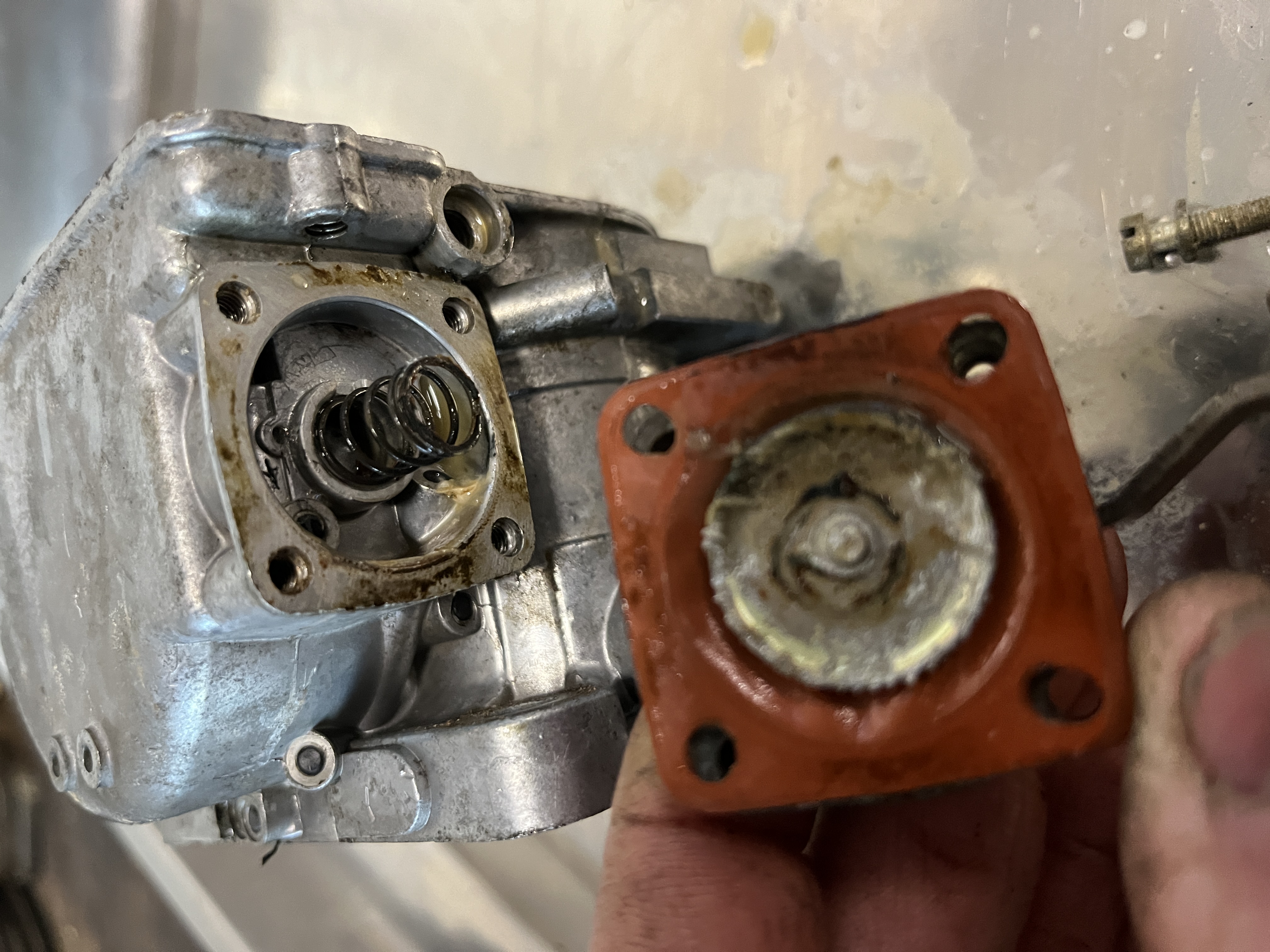

Suite khamsin.
Mauvaise surprise sur la pipe ADM à ressouder
Les carbu en triste état.
La pompe à eau HS
La pompe à eau HS
- Messages : 8587
Re: divers travaux
Toujours aussi intéressant à suivre... et sans faire la diva!
Sacrément encrassés ces carbus, la Mex est restée longtemps à l'arrêt.
Comment s'est fendue cette pipe à ton avis?
- biturbo1984
- Messages : 3073
- Localisation : 89
Re: divers travaux
Ce sont les carbu et la pipe de la khamsin
Fissuré car trop bloqué. Ça ce sert pas fort car tout ce dilate. Il y a de gros joint toriques D5 pour faire étanchéité .
- Messages : 8587
Re: divers travaux
Bon à savoir, merci.
Un mécano trop zélé qui n'avait pas le coup de main ou qui n'a pas serré au couple (pas sûr d'ailleurs que l'usine ait préconisé des valeurs de couple...)
- biturbo1984
- Messages : 3073
- Localisation : 89
Re: divers travaux
c'est du D8 max 2 kilo
