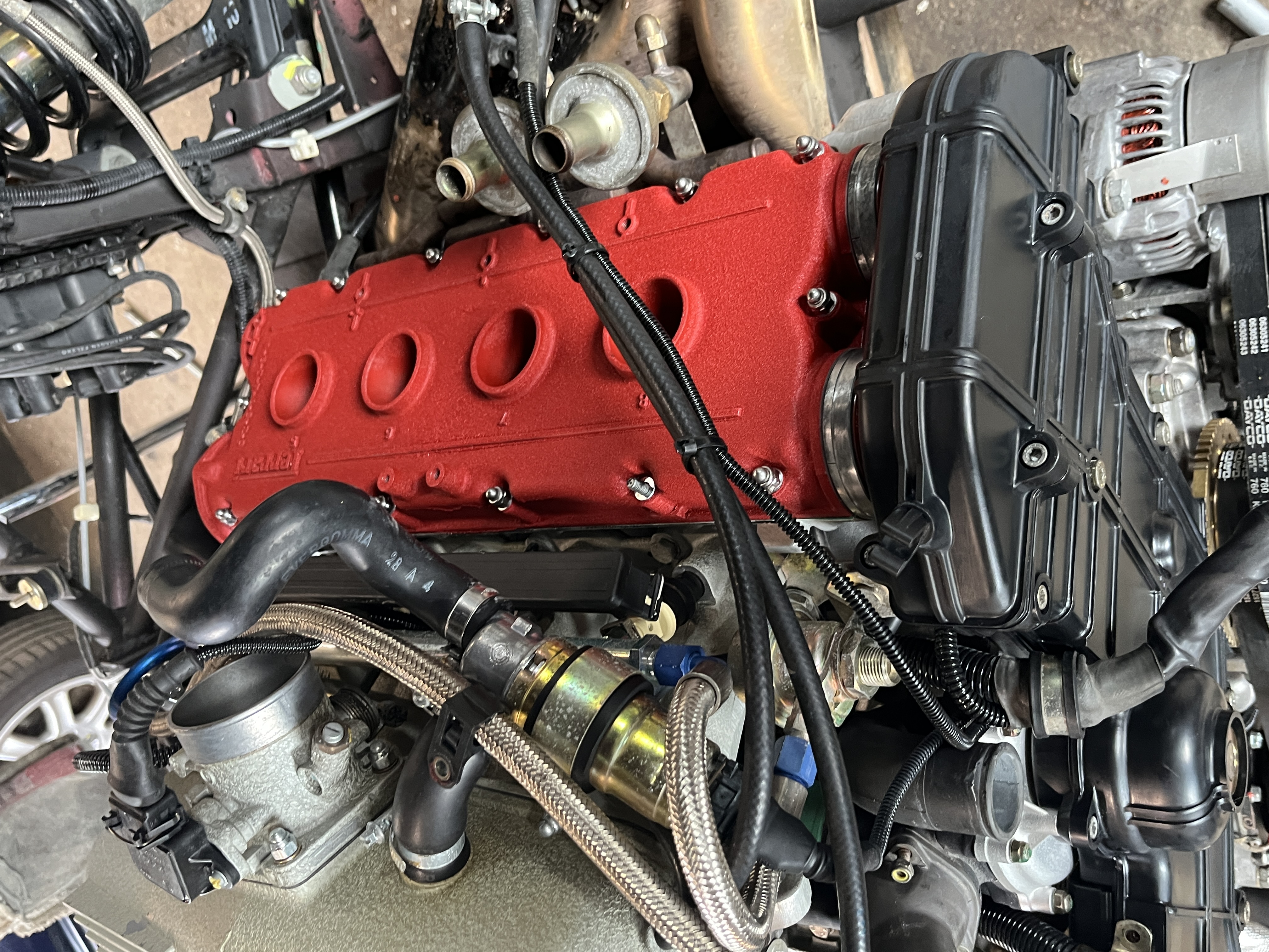

Bon voilà après avoir fait confiance à un soit disant pro de la SM… qui m’a fait perdre 3 mois après heureusement avoir re contrôlé sont travail comme je le fais chez les personnes de confiance.
Remise en état complète.. rendu avec des sièges de soupapes mal taillés. Guide avec un serrage trop important et d’autres coniques .. il me manquait même une entretoise qui vont sous les ressorts de soupapes.
seul chose bien faite les soupapes mais c’est pas lui qui les fabrique. Donc mon rectifieur habituel a tout recommence et refait fabriquer des guide mis sur mesure car il a tellement rectifié les emplacements que les côtes réparation n allaient plus..
Heureusement pour eux je n’ai jamais reçu de facture donc je pense que ce carnage était fait exprès pour me mettre dans la merde si jamais j’avais rien contrôlé.
Après tous ça SM pas dû compliqué.. comme les autres il faut apprendre et réfléchir.
Bon elle roule enfin après 4 mois dans l’atelier à me bloquer.

Tu as été très avisé.
Et beau boulot.
Mais je ne comprends pas bien ça: "Heureusement pour eu je n’ai jamais reçu de facture donc je pence que ce carnage était fait exprès pour me mettre dans la merde ci jamais j’avais rien contrôler."
Mal intentionnés?
Et beau boulot.
Mal intentionnés?

Vu toute les erreurs faite c’est impossible de ne pas le faire volontairement. Même les siège n’était pas taillé net mon rectifieur m’a dit que ça toucher pas partout et soupapes même pas roder.
