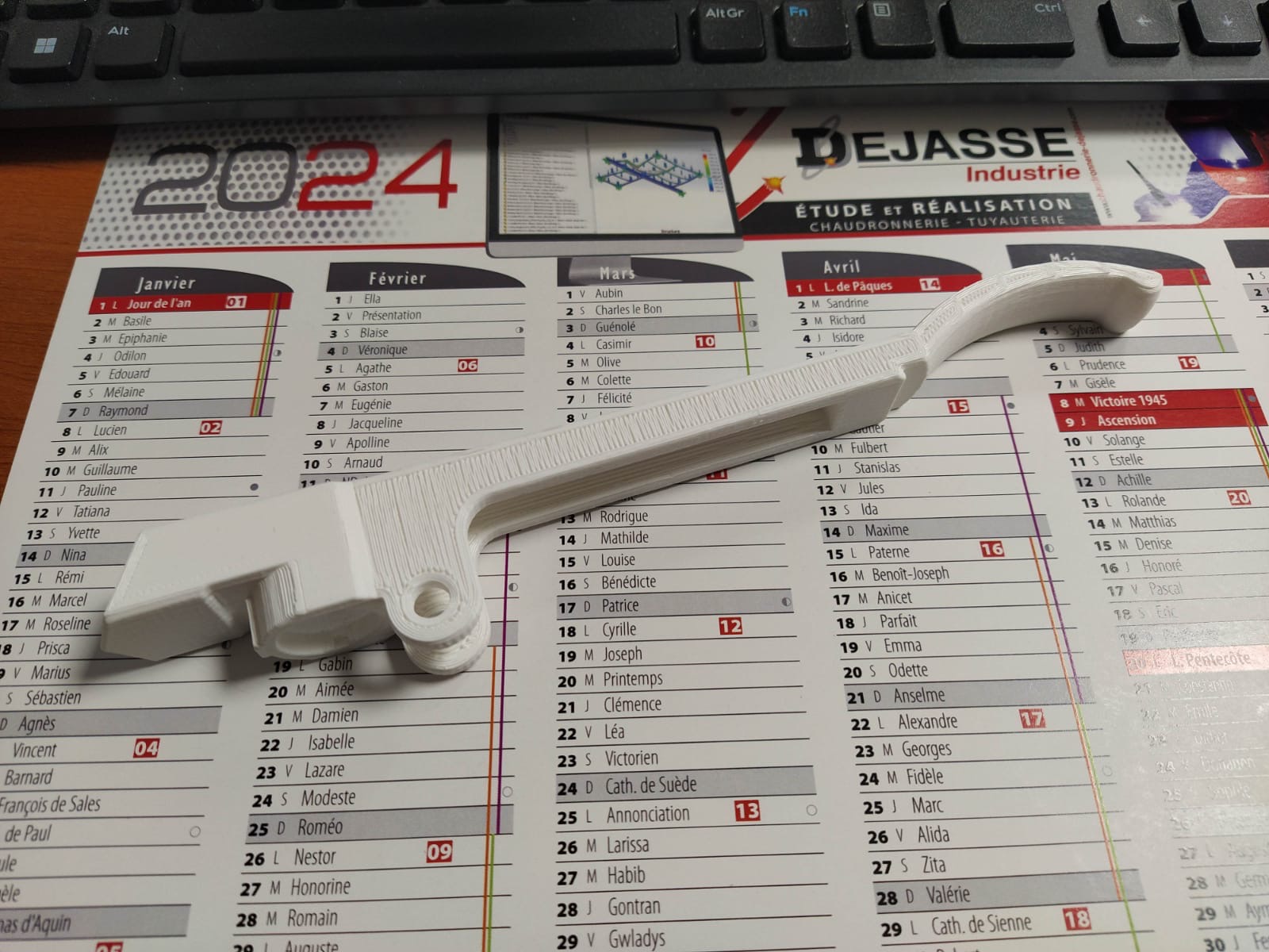

Comme d'habitude sur les maserati indy les poignées de protes sont cassées, j'ai fait numériser les poignées pour les refaire fabriquer, cela peut intéresser certains membres, ici c'est le prototype en impression 3D avant le second prototype de finition puis la création de la pièce en acier fondu ou acier cnc

Mais faire appel au scanner et à l'impression 3D pour les pièces introuvables, ça me plait.

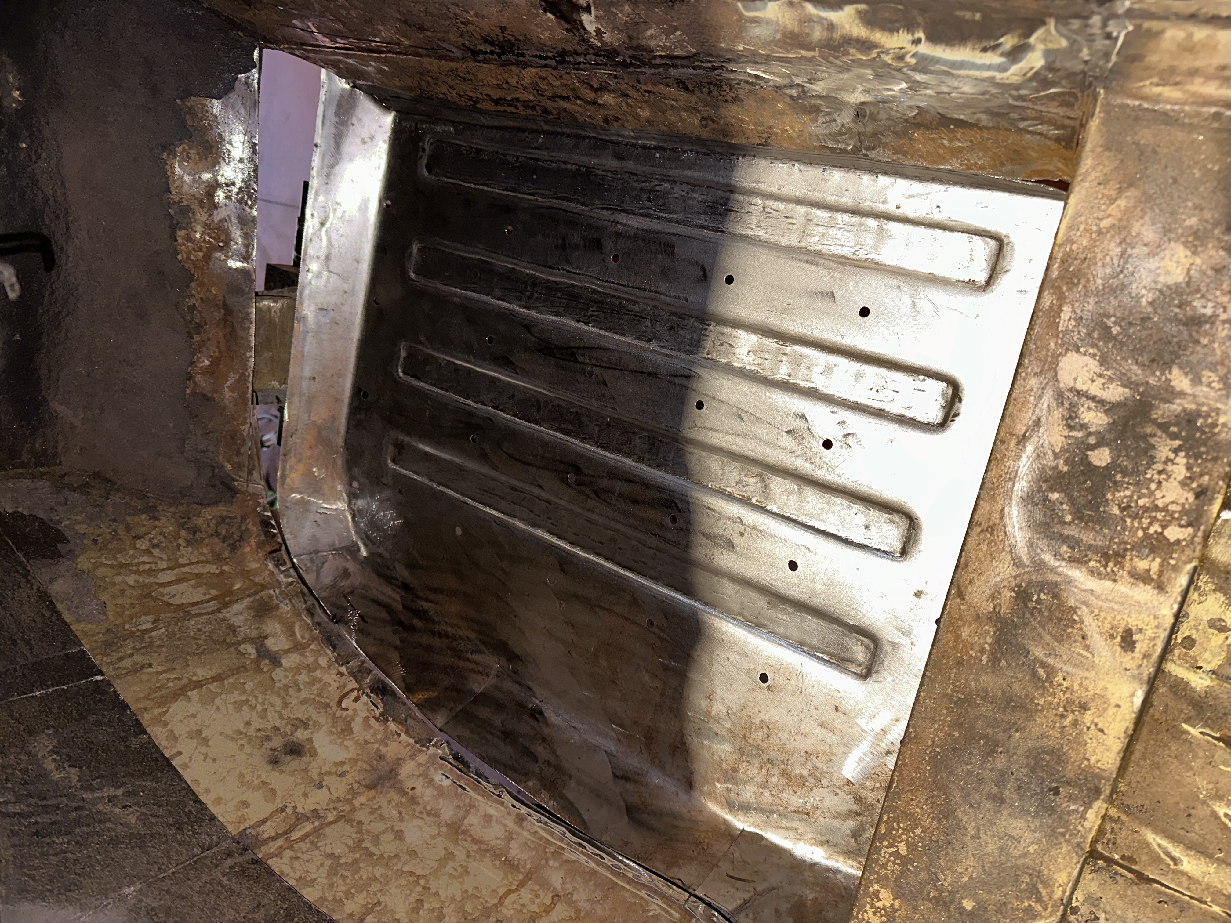

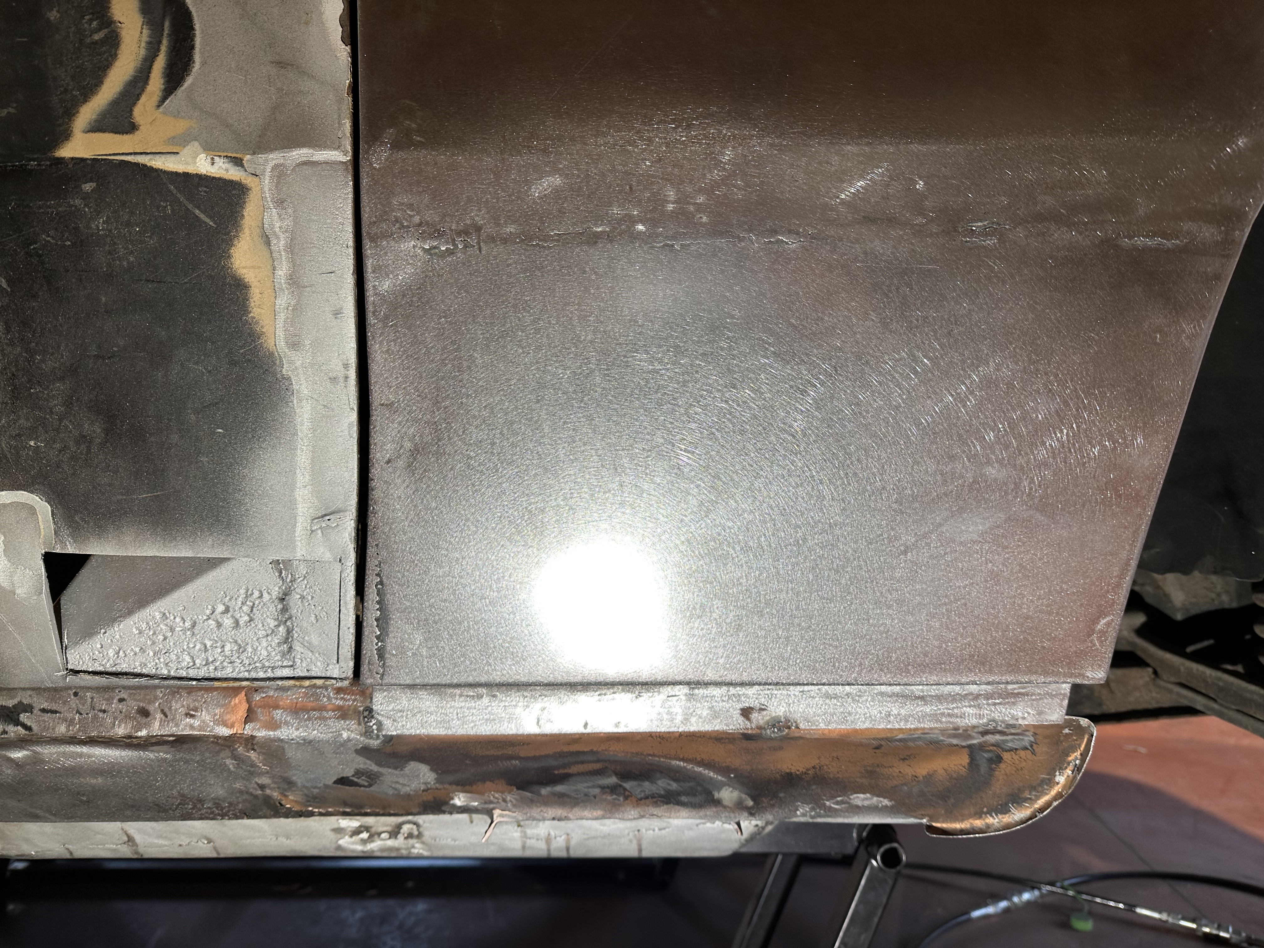

je suis obligé de reprendre toute la restauration qui était baclée, j'ai refait les planchers avant, bas de caisse, renforts intérieurs, ets en acier electrozingué, l’étamage va bientôt pouvoir commencer, l'intérieur est d'origine et je vais le remettre en état, j'ai lu le topic de la 4,9L, dieux merci j'ai une 4,7L..... et j'ai déjà en ma possession un pare brise neuf et le joint... bref, apres 6 ou 7 ans d'inactivité je l'ai redémarrée et cela s'annonce bien.

Super si tu sais faire des pièces en 3D, ces poignées de portes sont introuvables et/ou hors de prix.
