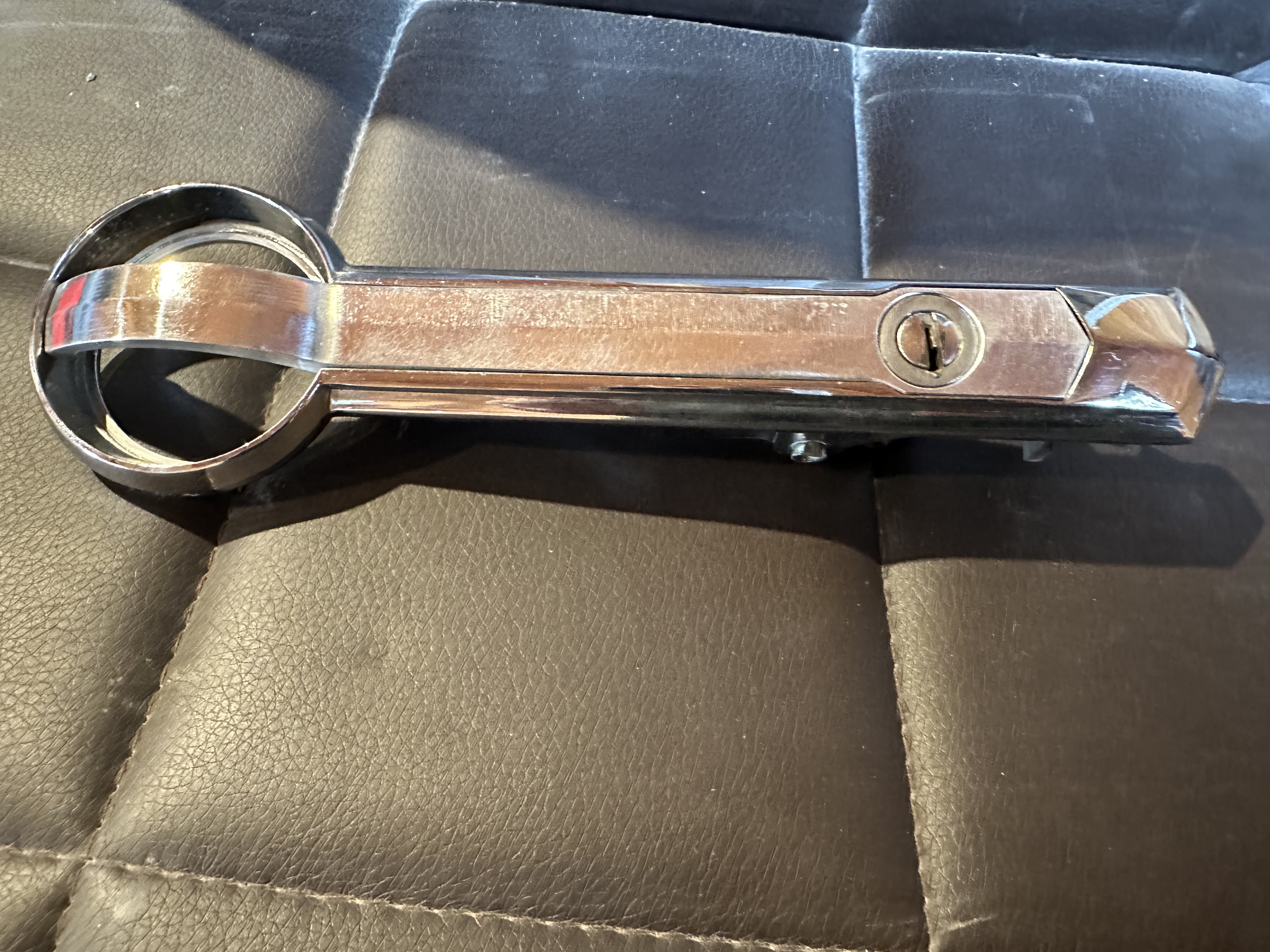

Poignées en test avant finition, ça fonctionne parfaitement

J'avais oubliéles photos!!

Mise en place, franchement ça rend parfaitement et les poignées en alu sont tres tres solides, c'est de l'alu qualité aviation avec un renfort arrière avec une troisième raynure

Superbes!
Alu? Au final elles ont été fabriquées comment?
Et à quel coût? Si c'est raisonnable, il y a peut-être un petit marché à exploiter...

Au final fabrication en alu avec tournage en commande numérique, je pensais à l'impression 3D des poignées mais peut etre plus fragile et finition moins impeccable, prix de revient environ 500€, chère mais une poignée c'est 1500€ et il faut en trouver une, j'ai téléphoné aux us, italie, allemagne, impossible d'en trouver une, et puis ça peut dépanner quelqu'un d'autre, je peux en faire refaire

Anodisé ?

Vu la finition ça a l'air poli plutôt qu'anodisé. L'anodisation ne permet pas d'avoir un rendu "chrome" et je pense que pour une poignée de porte ça ne sert pas à grand chose.
500€ vu la complexité de la géométrie ça ne me choque pas plus que ça, surtout pour de l'unitaire.

Le prix me semble ok surtout pour des pieces à l'unité et complexes à fabriquer, de toute façon c'est introuvable donc c'est top, il faut que je refasse un bon polissage pour une bonne finition, mais là j'en, suis au montage à blanc de tout pour etre sur que tout fonctionne....
