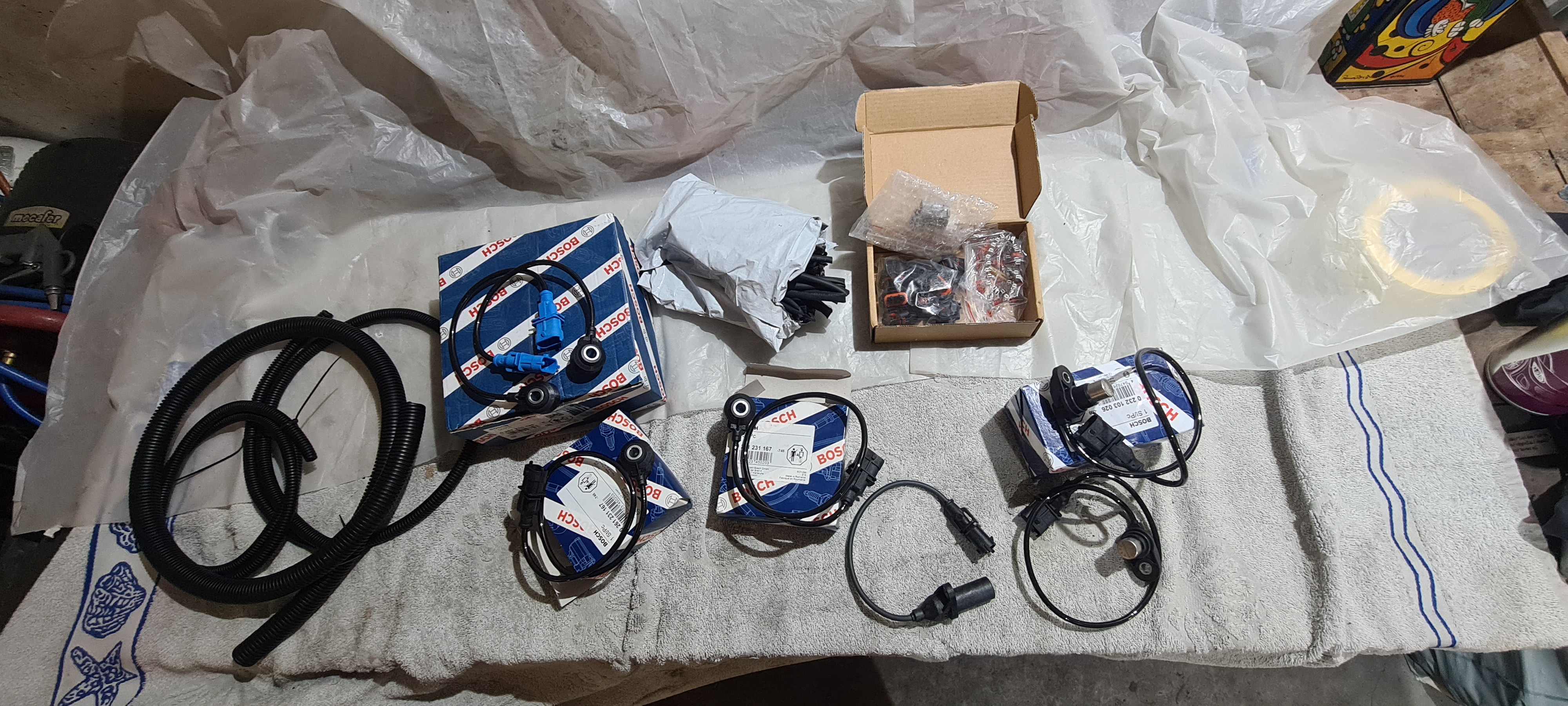

Mais J'ai aussi changé tout les capteur sous le collecteur d'admission pour une raison que j'expliquerais dans un tuto que je ferais.
Capteur d'impulsions de vilebrequin, Capteur de position d'arbre à cames X2, capteur de cliquetis X2, détecteur de cliquetis X2:
https://www.ebay.fr/itm/155087060278
https://www.ebay.fr/itm/174334522101
https://www.ebay.fr/itm/333800709272
https://www.ebay.fr/itm/254788324608
C'est le même revendeur donc ne vous faite pas avoir avec les frais de port allez directement sur sa page : https://www.ebay.fr/str/cars245
Pareil les prix n'ont rien à voir, le tout est bien estampillé Bosch et dans des boite Bosch. Ils font aussi plein d'autres choses...

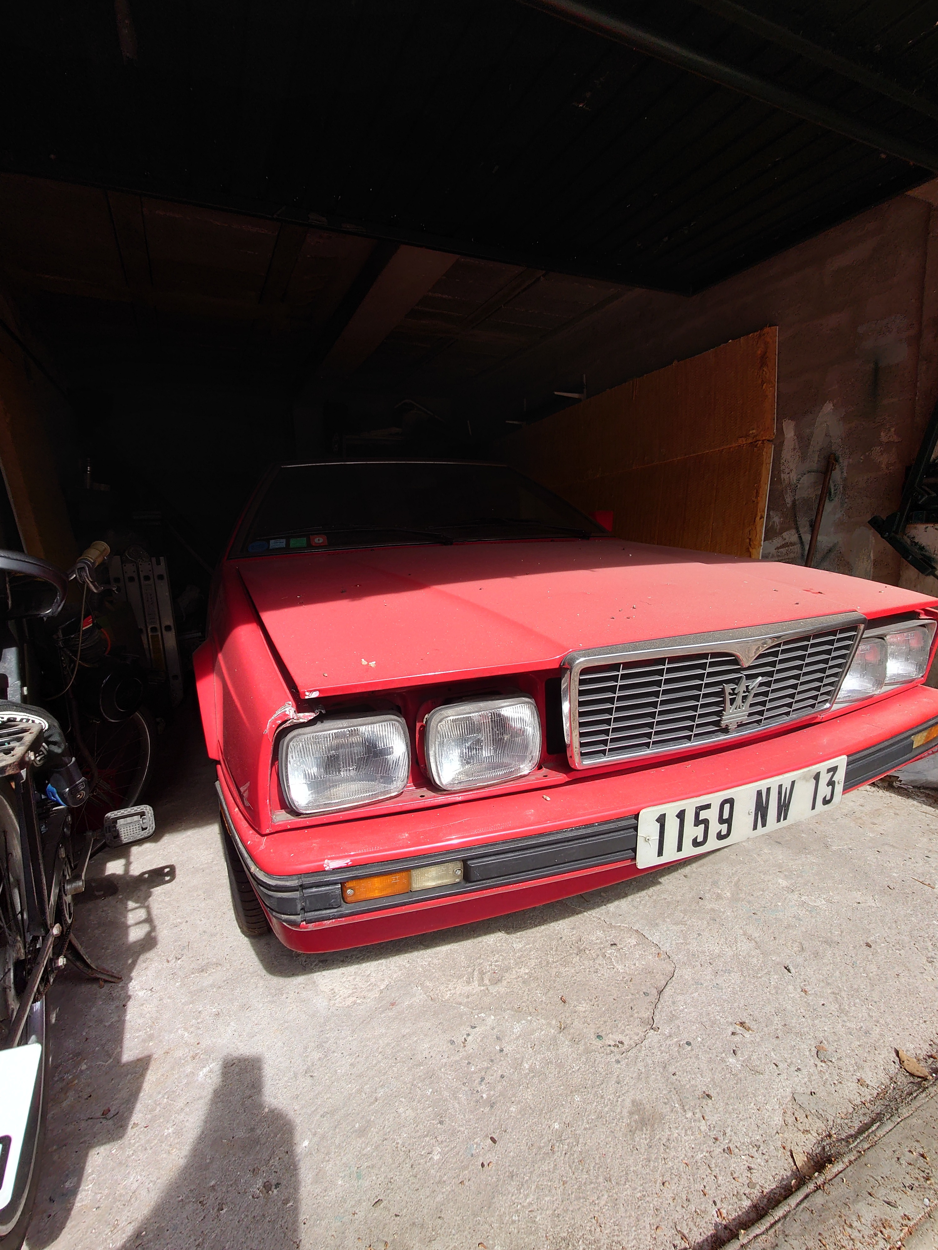

Re: Listing des pieces ou equivalence
Ah, j'avais oublié de comment manipuler et insérer les photos....
Utilisant Caseimage sur un autre forum...
Bon là, c'est quand même plus facile!
Il me semblait que le feu dans le pare-choc se rapprochait d'un modèle Fiat....
Pour le phare, c'est avec le choc, une des patte de maintient s'est cassée et je ne m'en était pas rendu compte de suite!
Grazie Gianni

Arf, qu est ce qui t es arrivé
https://www.leboncoin.fr/ad/equipement_auto/3115300309
IL y a un fil sur le forum, que je ne retrouve pas. Ça va sur une vendangeuse. C était un tudien du sud ouest je crois.
Même que sur certains modèles 504 coupe, et fiât 127 ou 128
C est dans mon souvenir le prix de ce qui est proposé sur lbc.

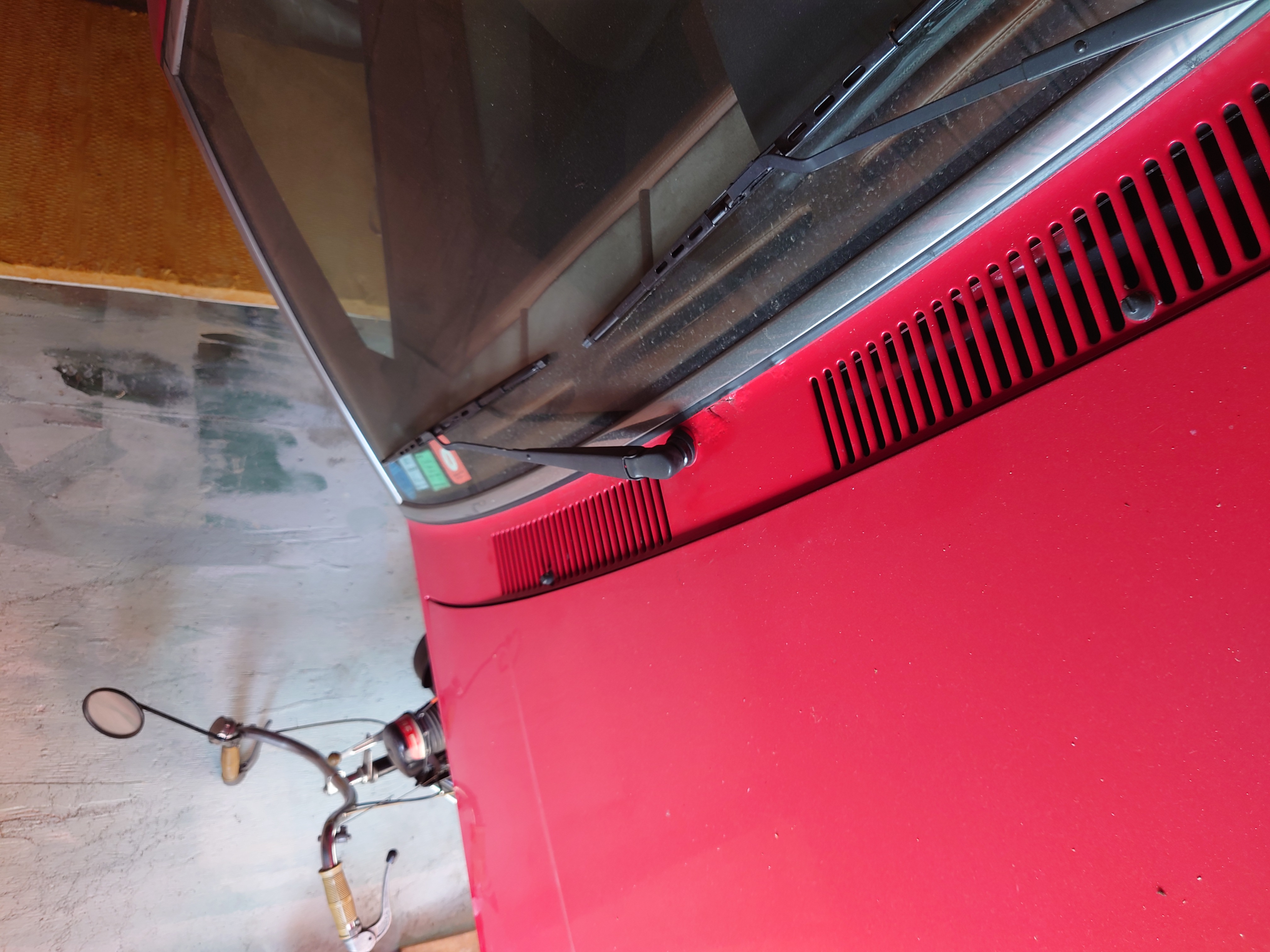

Konimino, bonjour
eh bien, j'ai tapé à l'angle d'une porte cochère....plus l'habitude des caisses carrées...
Donc le carrossier est venu hier pour chiffrer çà....on en profite pour reprendre le capot qui a voilé suite au choc et 2 pok anciens suite à des outils laissés malencontreusement dessous, re
et puis... la rouille perforante au bas du pare brise...mais là Gemini est en train de me chercher le joint qu'il avait acheté pour sa voiture (ainsi que le pare-brise) et qui ne correspondaient pas à son modèle!
Et puis ce matin, impossible de la démarrer....neiman coincé....GRRRR
Mais à part çà 2026 commence bien!

J'ai retrouvé mes notes Biturbo équivalence , effectivement feu de clignotant avant , Fiat 127 de 1977 à 12/1981 , Fiat 128 de 1976 à 1978 , Fiat 131 à partir de 1978 et Fiat 132 à partir de 1977 .
quelques référence
Fiat 127 4371950 4371949 4371952 4393394 4400834
Fiat 128 C 4303354 4303353
Et Vis spéciale polycarbonate 18 mm Leart 83.775.000 VIS-0009-A en vente chez Retroptic Auto
Peugeot 504 Coupé et cabriolet Seima 199401
