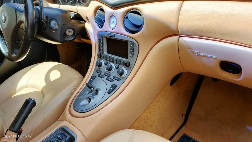

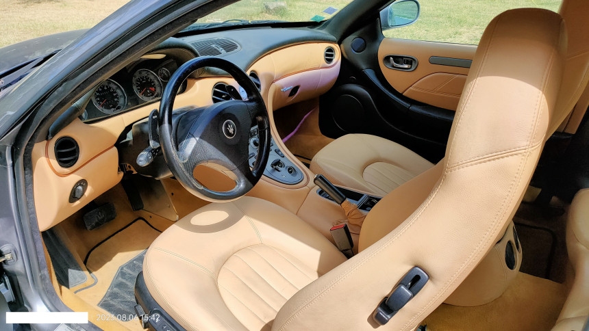

j'aimerai traiter le cuir de ma voiture et notamment réparer un trou dans le siège conducteur, et j'aurai besoin de connaitre la bonne couleur pour choisir le bon produit.
J'ai demandé a mon specialiste, il me dit RISC.BEIGE... ca m'aide pas beaucoup
J'ai repéré des couleurs sur 2 sites :
https://www.colourlock.fr/dynamic/index ... ple?man=MS
Je ne sais pas dire si c'est plutot le beige ou le beige 4200GT
et
https://www.renovation-du-cuir.fr/autom ... i_523.html
Alors la, la couleur AVORIO n'est pas la meme que sur colourlock et le beige me parait très foncé
en pièce jointe quelques photos de mon intérieur
Je suis un peu perdu.
Merci pour votre aide!

Le mieux c est d’envoyer un échantillon…

Chez Sofolk, j'ai la confirmation que la teinte n'existe pas de base dans leur teintier Maserati.
C'est pas Avorio, c'est pas Beige, c'est pas Bianco Pregiato,...
Un bout de cuir sous la console centrale, personne ne le verra même pas Konimino
Et honnêtement, c'est pas bien cher de faire une teinte sur mesure. J'ai été surpris. Moins de 10€ de supplément par rapport à une teinte standard.

Merci pour vos réponses, en effet je ne trouve pas exactement la même chose je crois que je vais envoyer un bout pour contretyper la couleur.
Si quelqu'un a d'autres infos ou déjà fait la demande sur ces sites ou d'autres je suis preneur

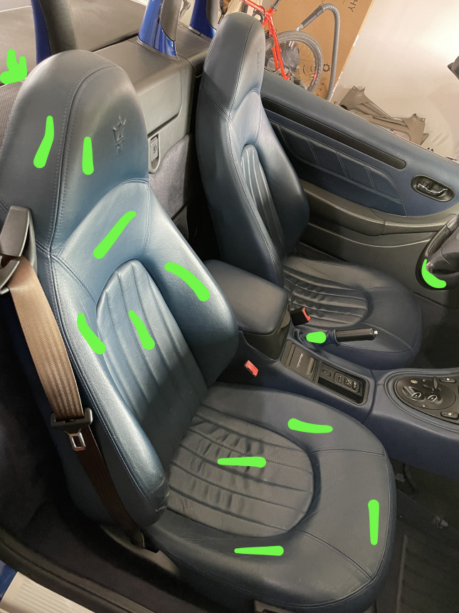

Ce que je peux ajouter de mon côté, ayant récemment rénové les cuirs de mon spyder, c'est qu'en réalité, du vrai cuir il n'y en a pas tant que ça.
Vrai cuir en vert: Donc essentiellement assises des sièges, appuis tête, soufflet de frein à main, volant.
Tout le reste (tableau de bord, montants, ciel de toit, portes, accoudoir, et une bonne partie des sièges) est en simili cuir (synthétique), au moins dans le cas de mon spyder de 2002.
Je dis ça pour deux raisons:
- la teinte est différente en terme de vieillissement car le cuir terni plus que le simili-cuir (donc aller prendre un bout de simili n'est pas la même chose qu'un bout de cuir)
- le traitement est complètement différent en terme aussi bien de technique de coloration que de nourrissage/protection
La meilleure façon de savoir si un cuir est vraiment du cuir est de le pincer. Si on a une vraie épaisseur, c'est du cuir. Si c'est tout fin comme du tissu, c'est du simili. Sinon on peut le voir en regardant l'aspect arrière, qui est toilé dans le cas du simili.

Dans mon cas j'ai un trou sur le côté du siège côté conducteur ya une usure habituelle a cet endroit. Je vais m'y atteler prochainement

Je suppose donc que c'est du vrai cuir, à réparer avec du cuir liquide + color fresh (prends le kit complet de réparation chez colourlock il est top).
J'ai eu aussi un doute entre 2 teintes et j'ai pris le risque, une chance sur deux et je crois que ce n'était pas très cher si jamais je devais commander un autre colorant. J'ai eu de la chance, c'était la bonne.
