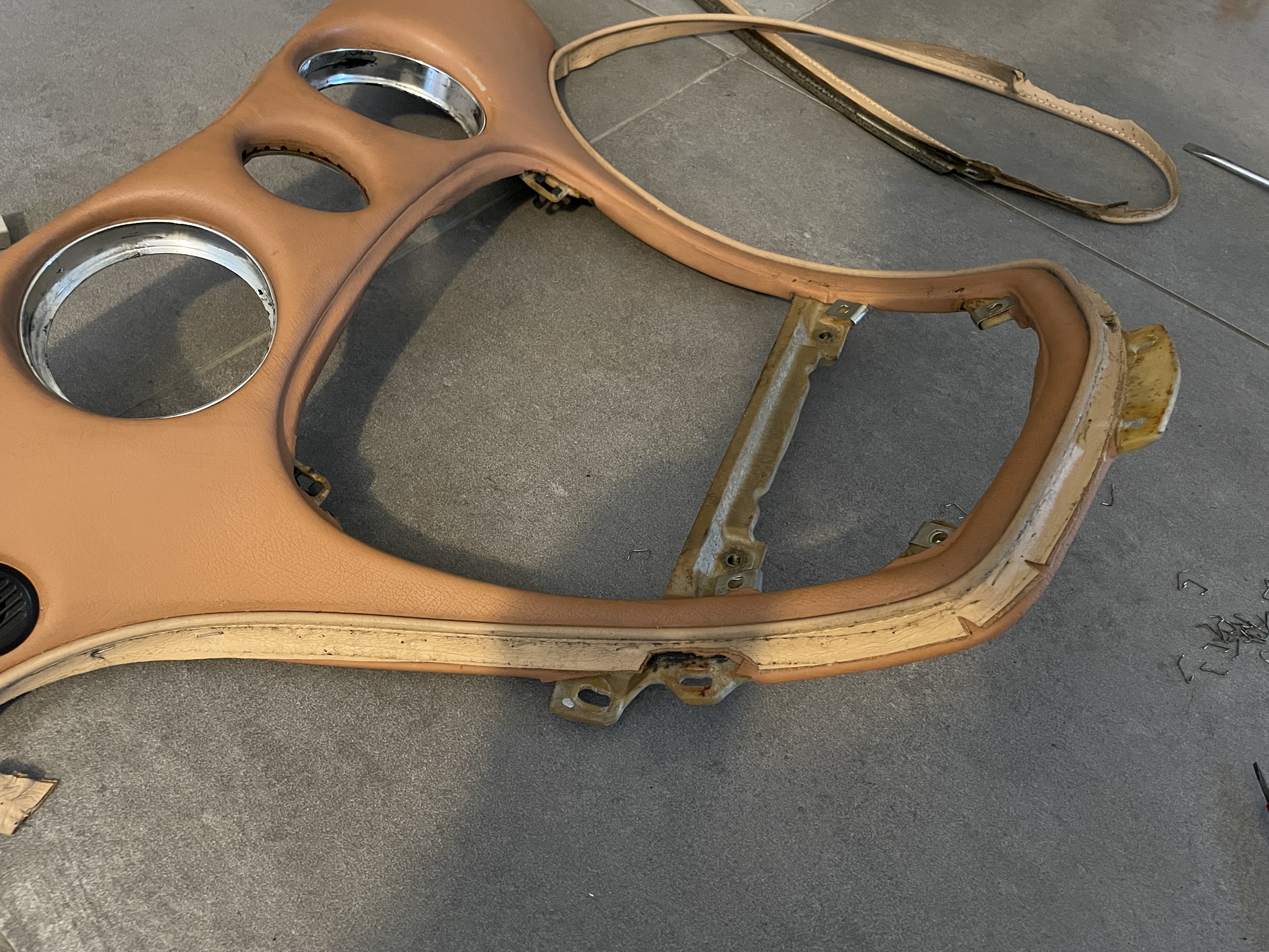

J'attaque donc le désossage du tableau de bord pour pouvoir teindre séparément chaque élément:
Les pièces sont vissées entre elles mais le jonc est agrafé donc cela fait un sacré chantier
Je décide de teindre en noir et ivoire le tableau de bord
Il faut environ 5 couches pour le noir et 8 à 10 couches pour l'ivoire
