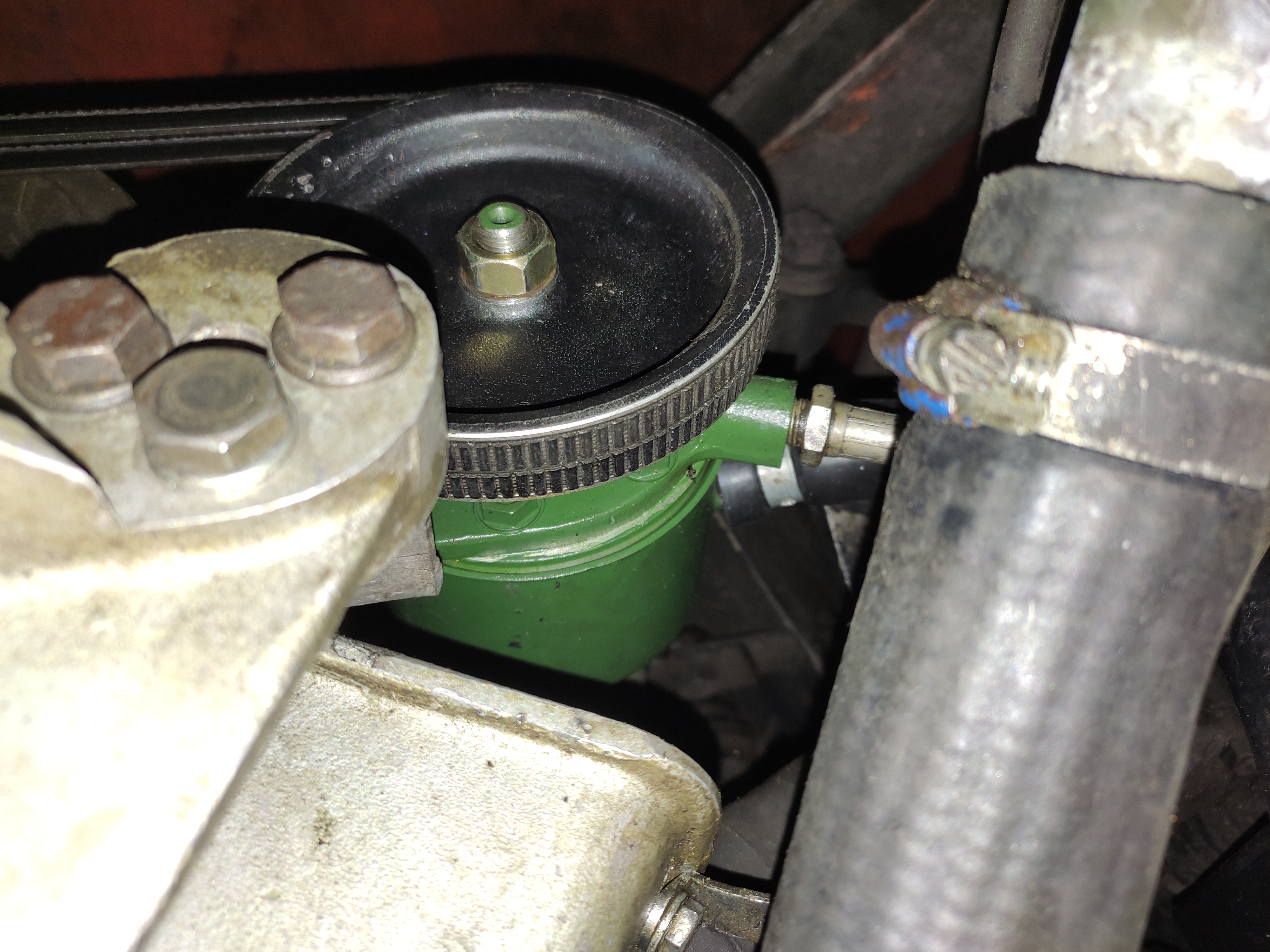

Déposée le 20 mars pour les dernières (!) vérifications et interventions sur les circuits d'A/C et de freinage LHM.
Rappel aujourd'hui pour savoir où on en est: après surveillance, une nouvelle pompe LHM doit être commandée car au final l'arbre est légèrement voilé, ce qui conduit progressivement à la destruction du joint de bourrage. :mrgreen:
En principe ça ne devrait plus durer longtemps. :lol:
Quant au circuit d'A/C, yapuka changer le capteur défaillant. :roll:
La question est: sera-t-elle prête pour le bataille des Ardennes le 15 juin? :|

Pompe LHM toujours pas remontée :evil: .
Elle a déjà été renvoyée deux fois:
- une première fois pour échange standard, la nouvelle pompe est repartie parce que c'était pas le bon raccord;
- une deuxième fois, la sortie était du mauvais côté!
Là on attend pour la troisième fois :roll: .
M'est avis que je ne l'aurai pas avant mon départ en vacances fin de semaine. Je fatigue...

Enfin, TERMINEE :D
Freinage opérationnel, A/C fonctionnel, yapuka espérer que ça dure!
