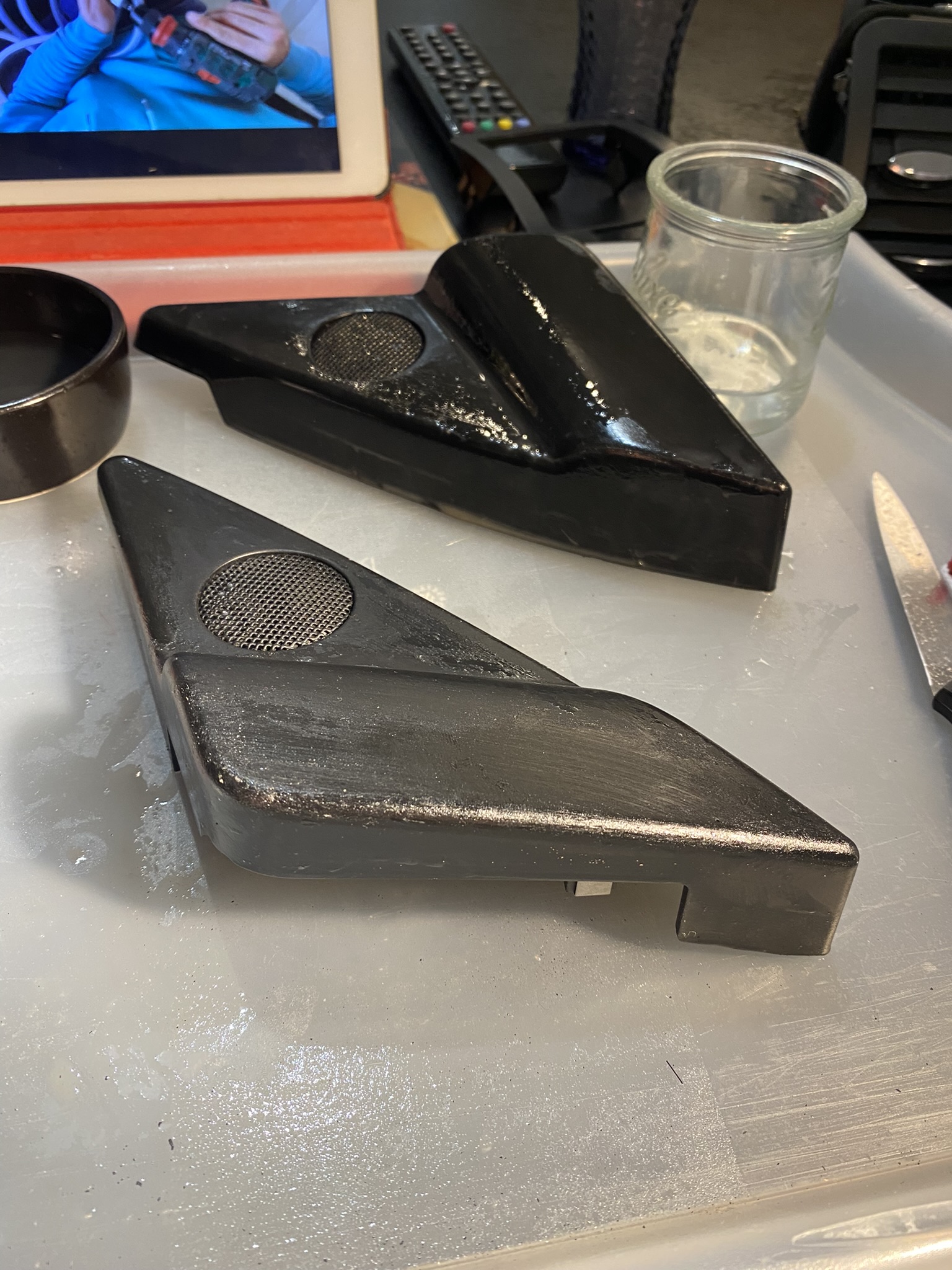

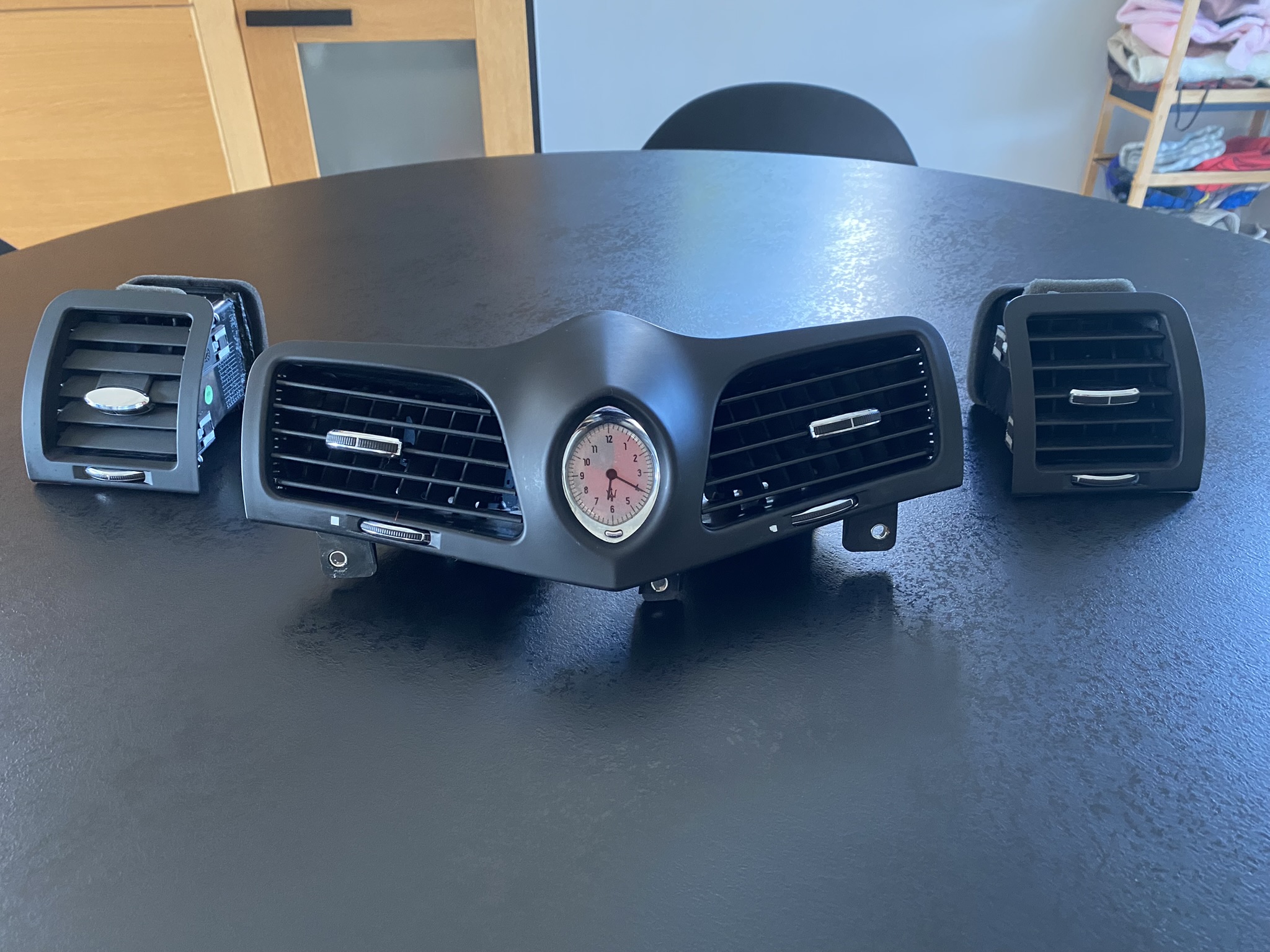

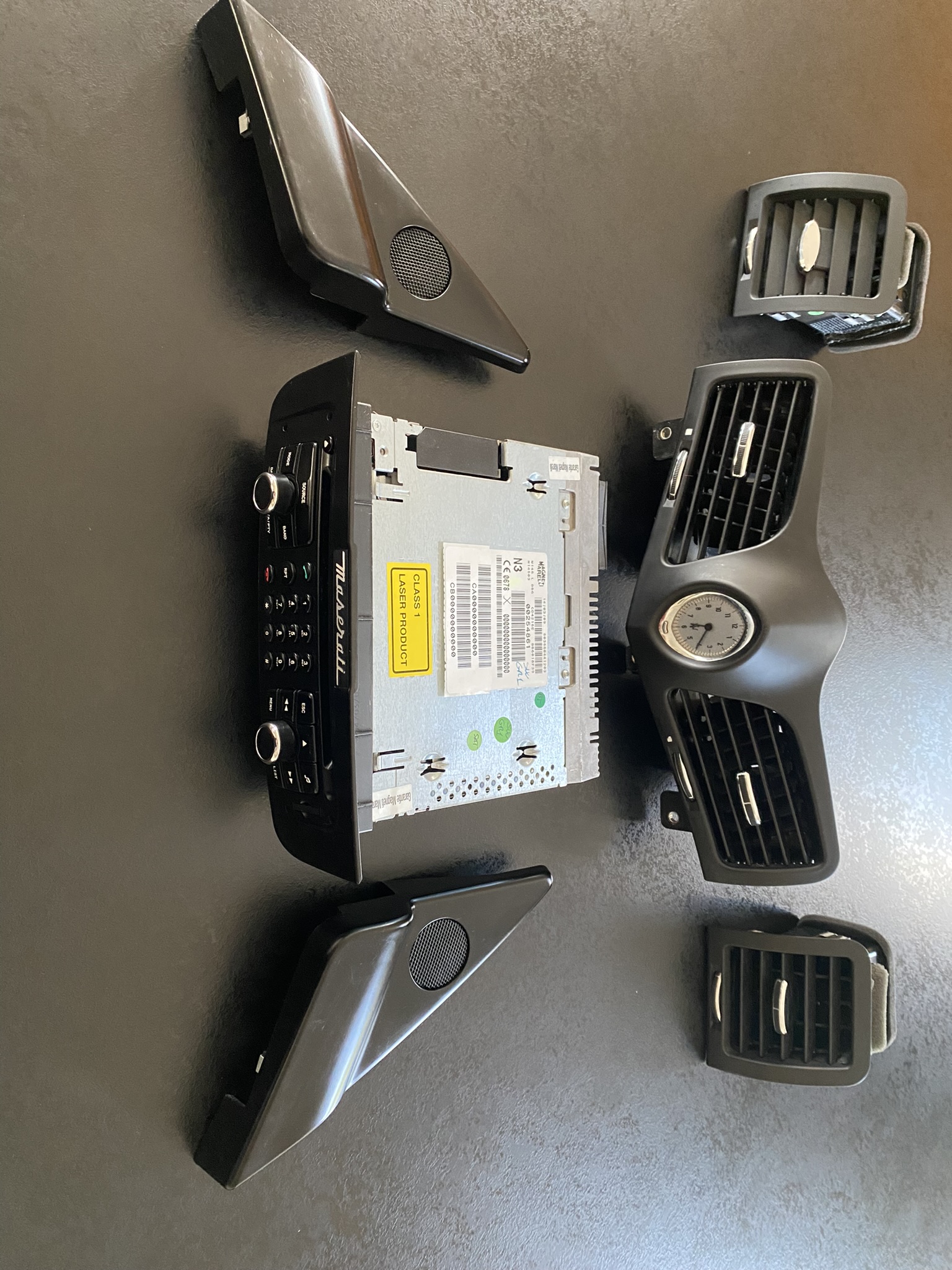

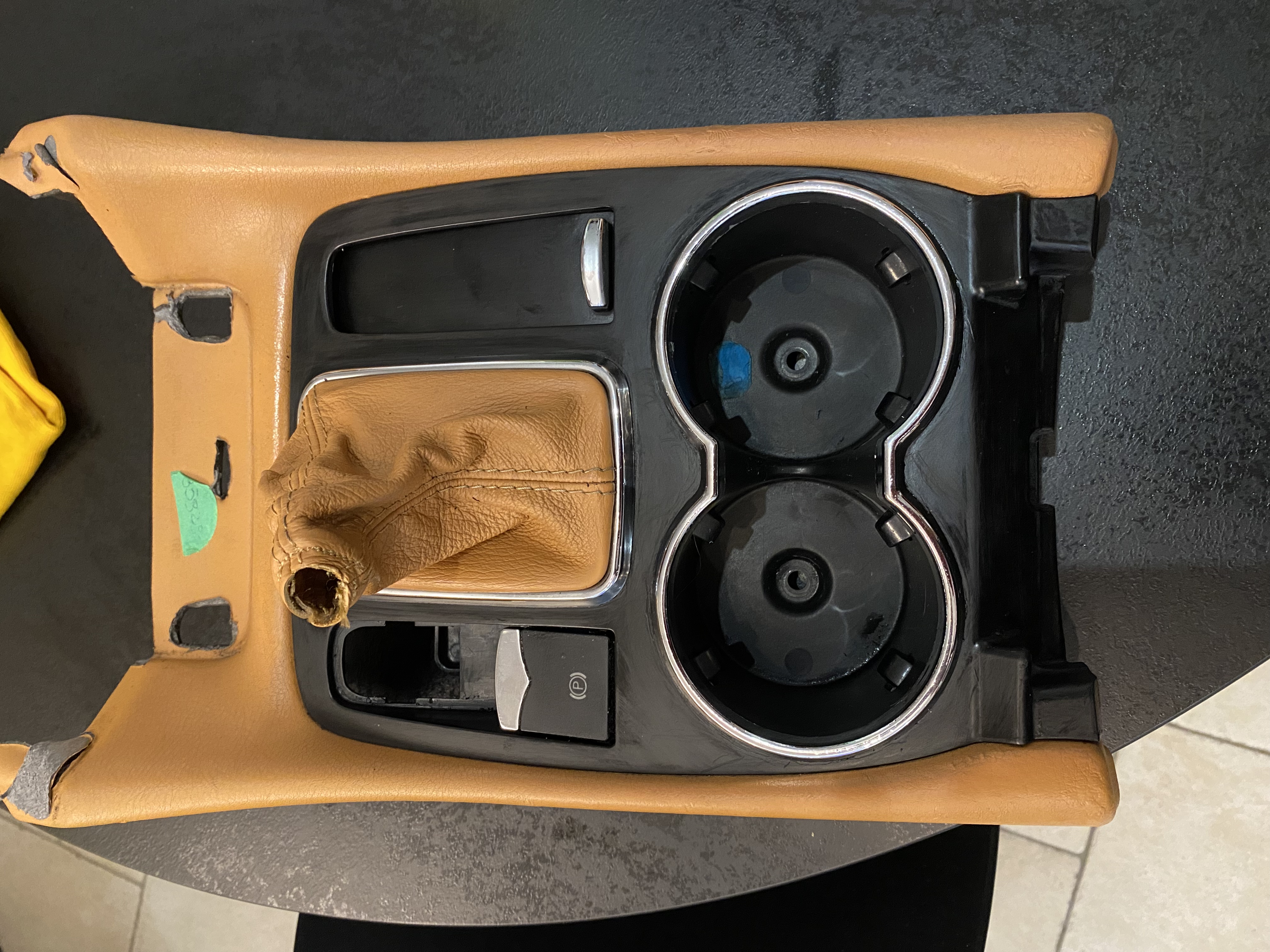

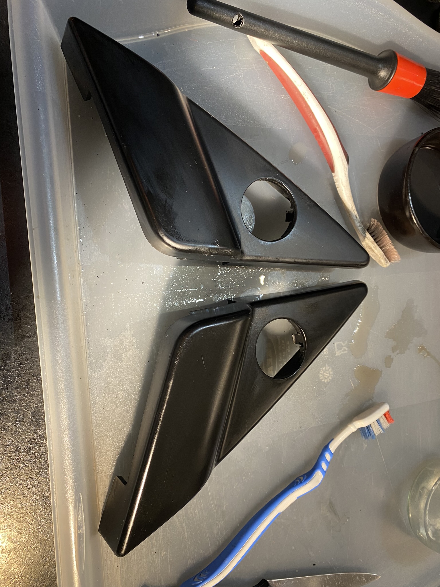

Bon j’ai continué ce soir
J’ai fait les deux caches tweeter des portières, c’est dingue comment ils étaient collants L’autoradio J’ai essayé de démonter les commandes de lève vitre mais cela ne veut pas venir…
A voir demain…
Ne pas démonter les ailettes des aérateurs c’est une galère à remonter
A voir demain…

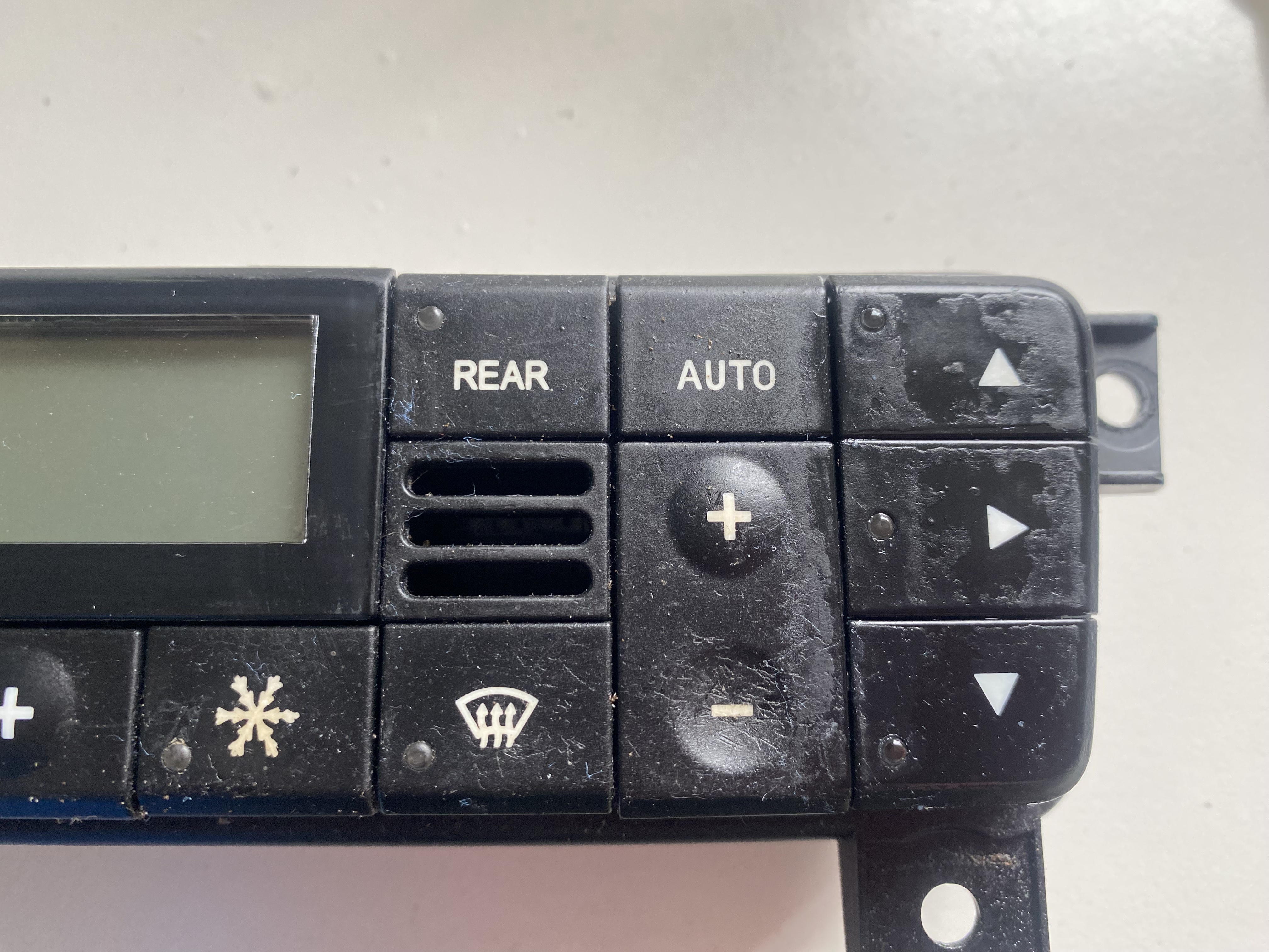

Re: Démontage accessoires pour nettoyage vernis soft touch

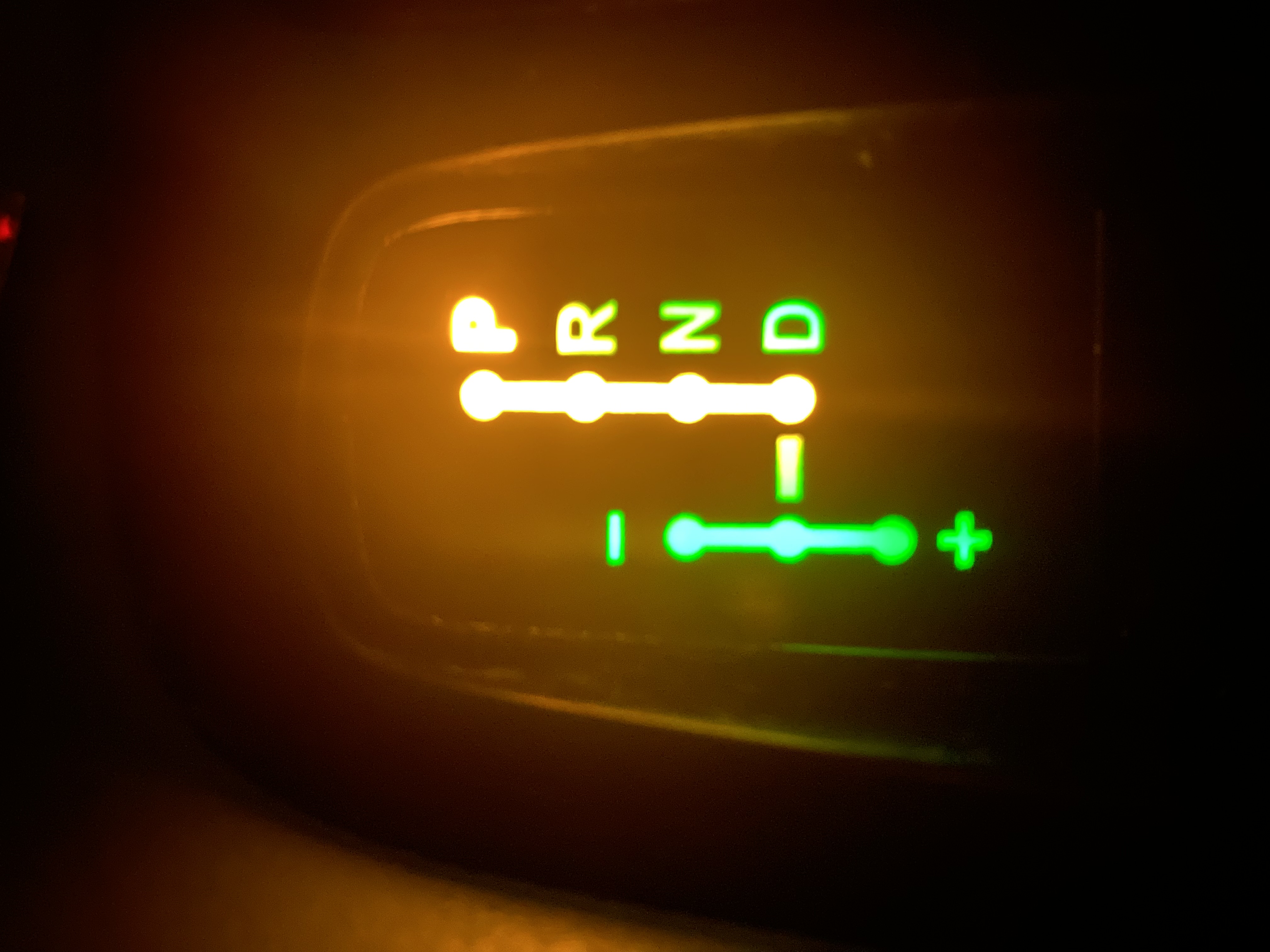

Une photo vaut mieux qu’un long discours
C’est donc l’autocollant c’est ça ?
C'est la pièce en question.
Difficile de juger de l'effet sur une photo car ça dépend de l'exposition.
Toujours est-il que l'original est une plaque de plastique dépoli et structuré sur laquelle le motif est peint, laissant apparaître les indicateurs. En nettoyant le collant, difficile de ne pas enlever la peinture.
Les pièces de remplacement "autocollant" viennent se coller sur cette plaque, mais je me suis fait avoir avec un de ces autocollants que j'avais pourtant payé très cher = résultat beaucoup trop lumineux.
La solution américaine (et apparemment la solution polonaise) recrée entièrement la plaque d'origine, que l'on vient donc remplacer. Et le résultat est impeccable.

En effet c est une plaque Semi rigide , un imprimeur n as se type de matériel

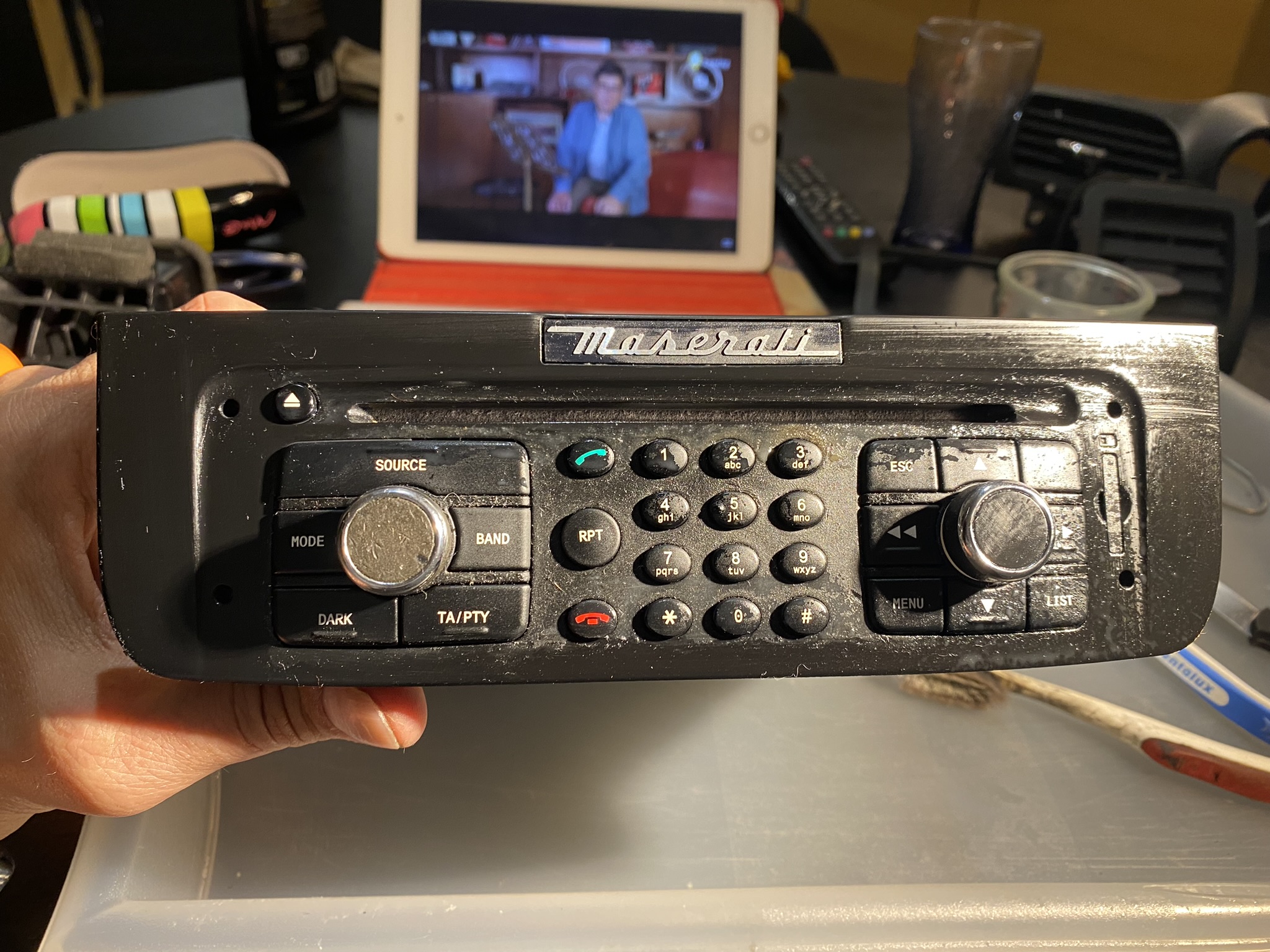

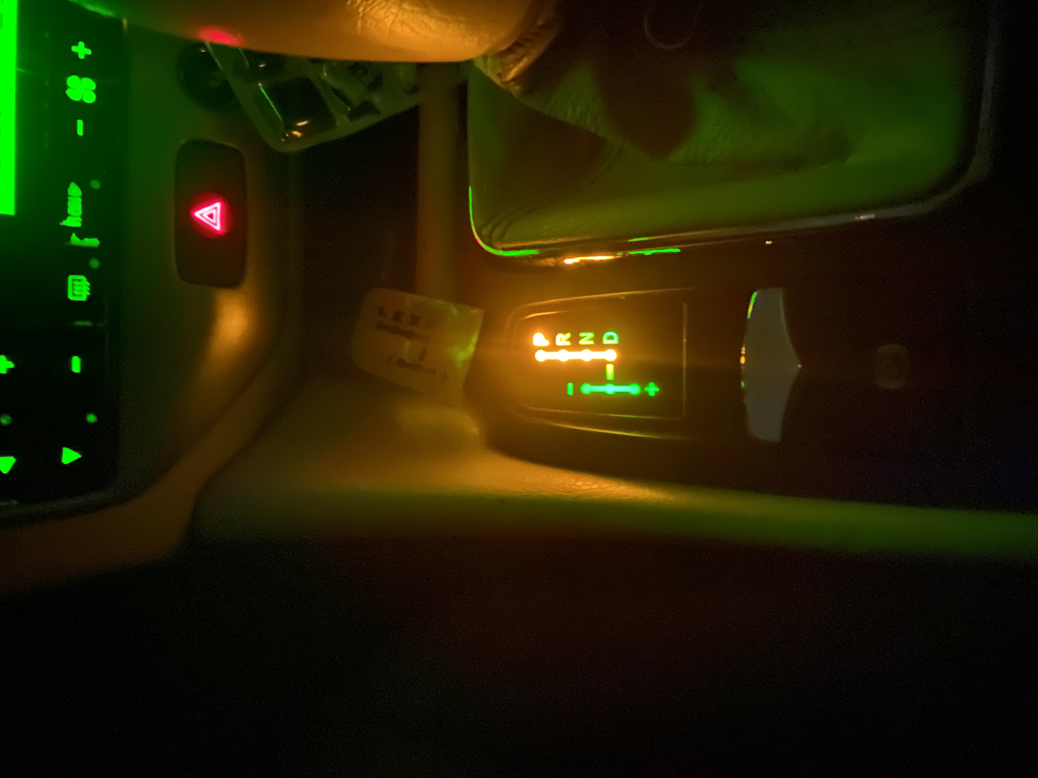

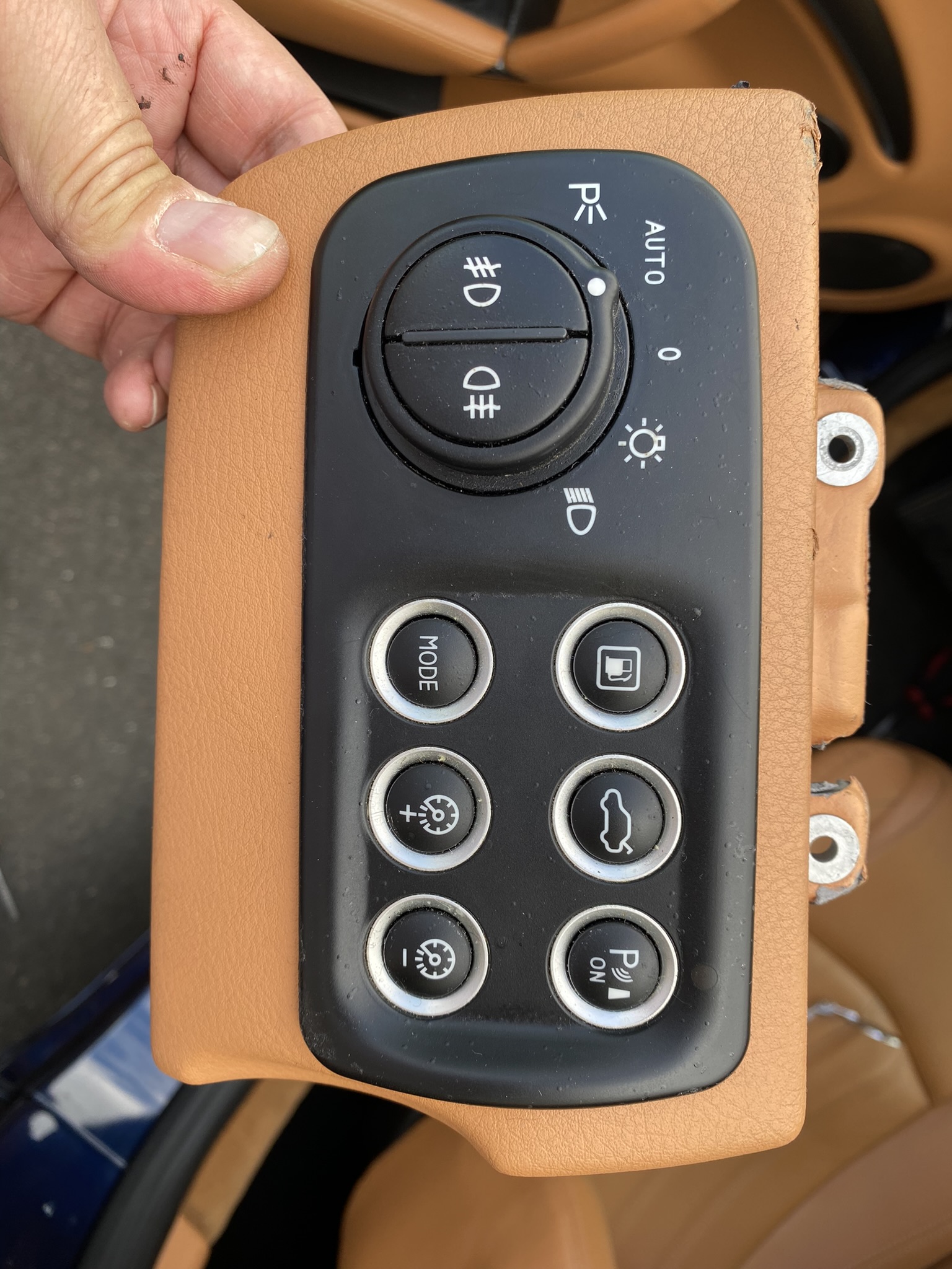

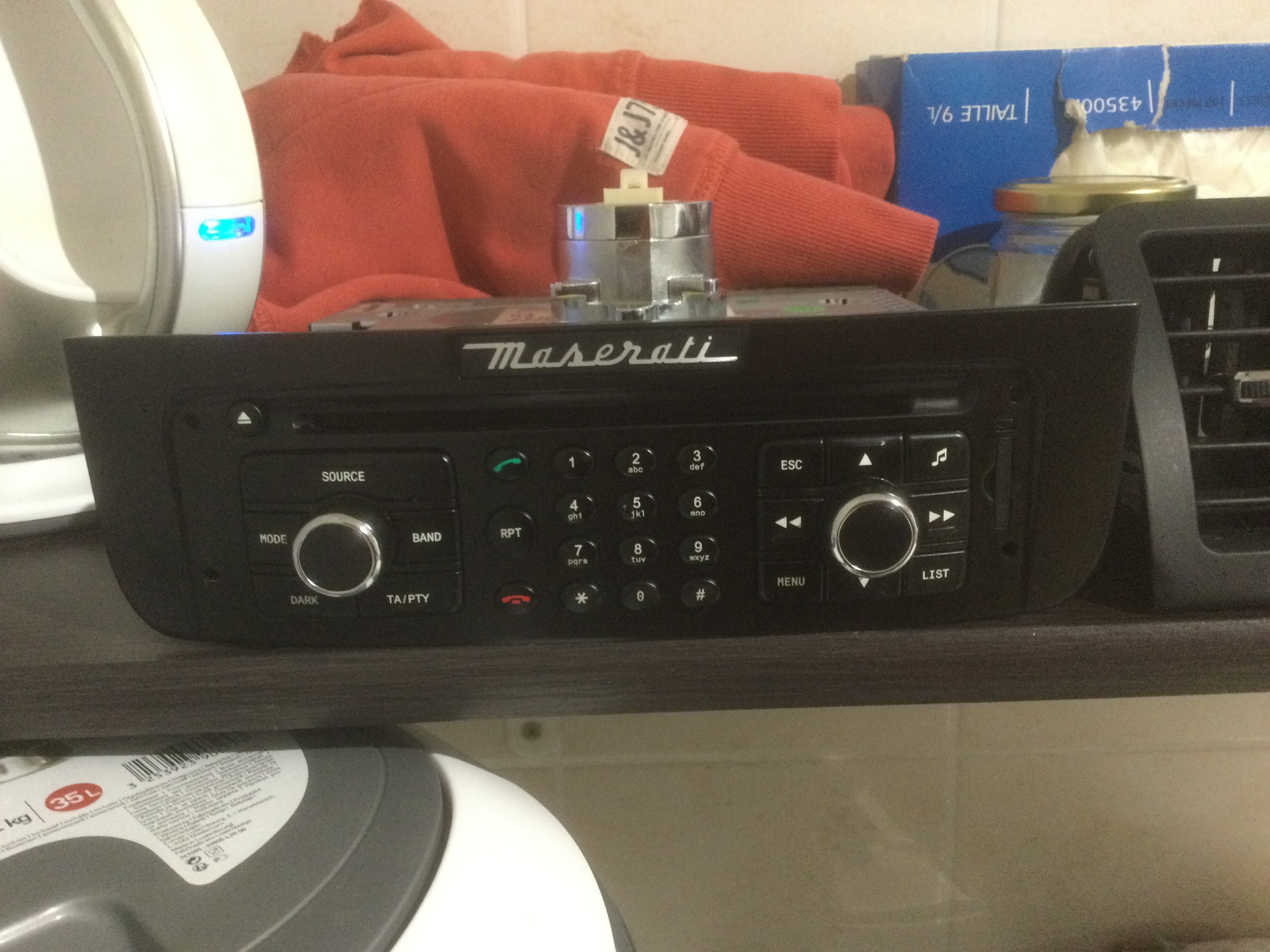

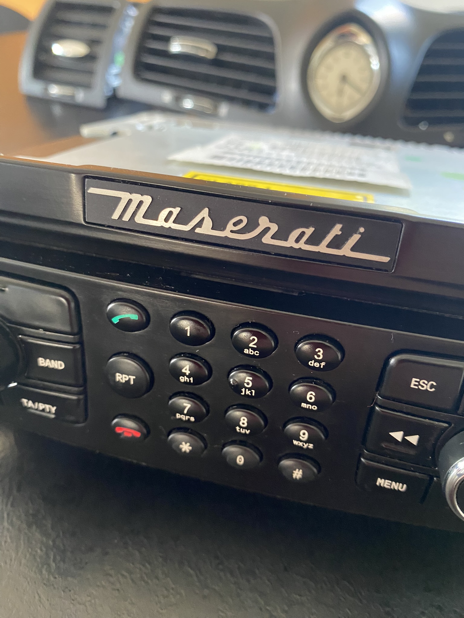

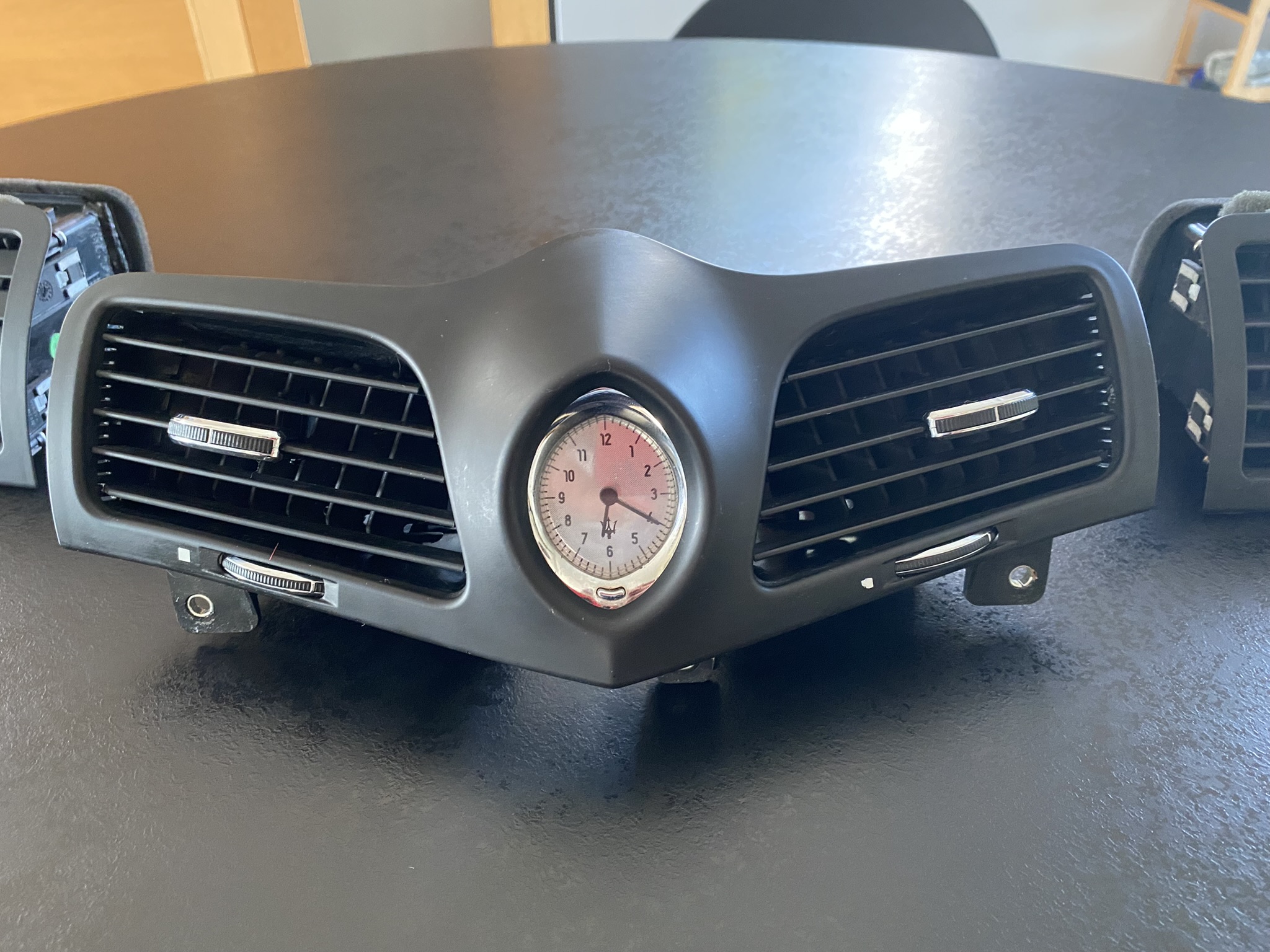

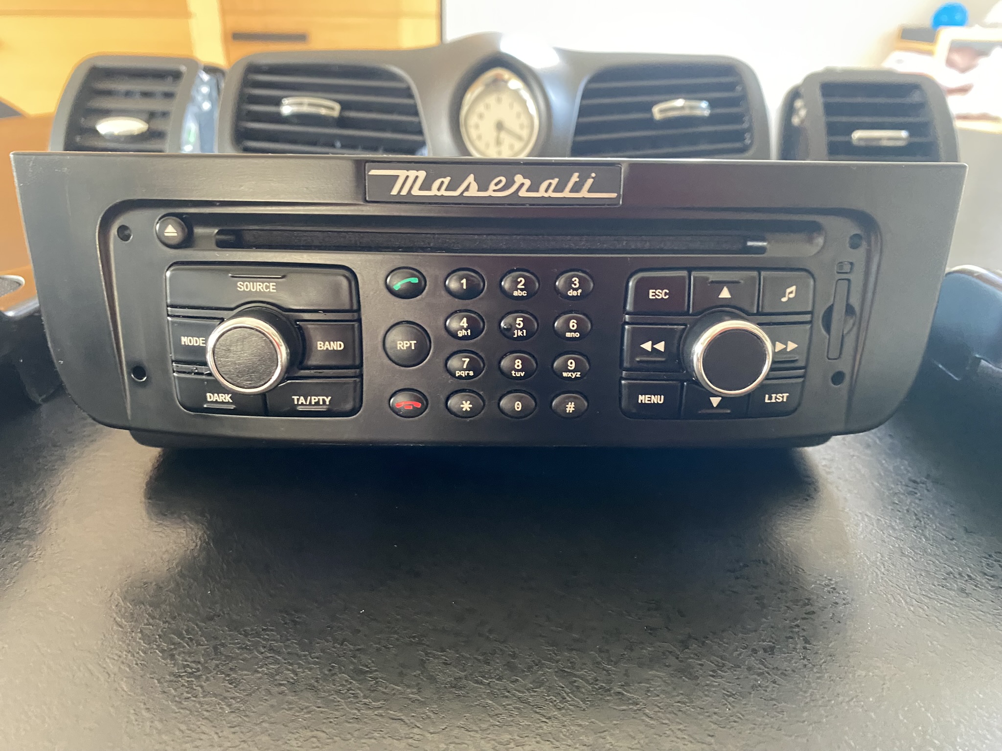

Bon voici des photos plus parlantes
Pour l’autoradio c’est assez bluffant en espérant que je n’ai pas endommagé certaines fonctions avec les produits appliqués (verdict bientôt
Finalement, c'est en utilisant de l'oxydrine que tu obtiens ce résultat ?
Un vrai bagnolard, je suis
Porsche Boxster 2.7 2001
Toyota KDJ 90 2001
Audi coupé 100S 1973
Toyota KDJ 90 2001
Non l’oxydrine vient d’être livré à l’instant
Ce résultat c’est dégrossi avec l’ammoniaque, puis alcool à 95° et de finis avec traitement intérieur coating une sorte de crème chinoise et je finis avec brillance éclair intérieur Meguiars
Je vais démonter la console centrale du sélecteur de vitesse et ensuite la partie écran du système audio
Je travaille pour une grosse imprimerie et j’ai récupéré le produit qui sert au gars pour nettoyer les groupe offset
J’avais voulu l’essayer… pour être efficace c’est efficace un coup de chiffon imbibé et j’ai tout enlever en un seul passage vernis soft touche et la peinture noire….
Je vous ferai une photo

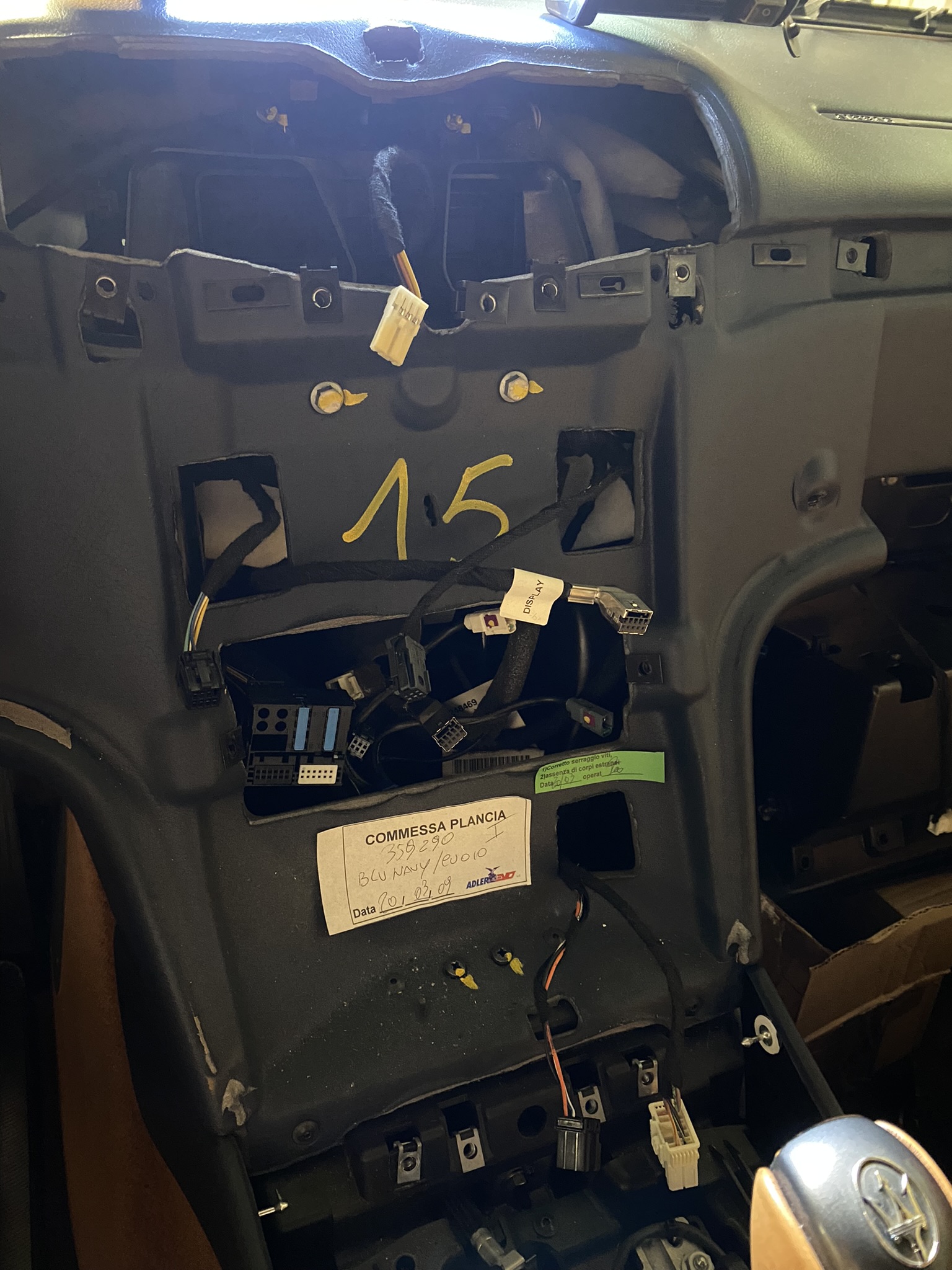

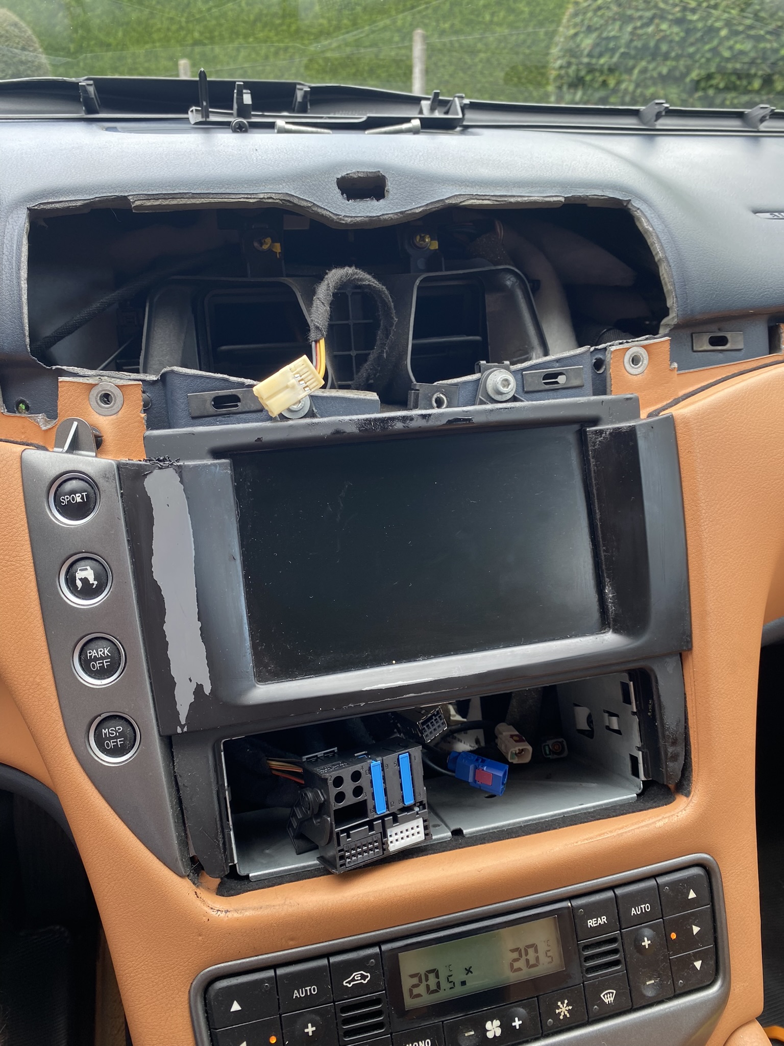

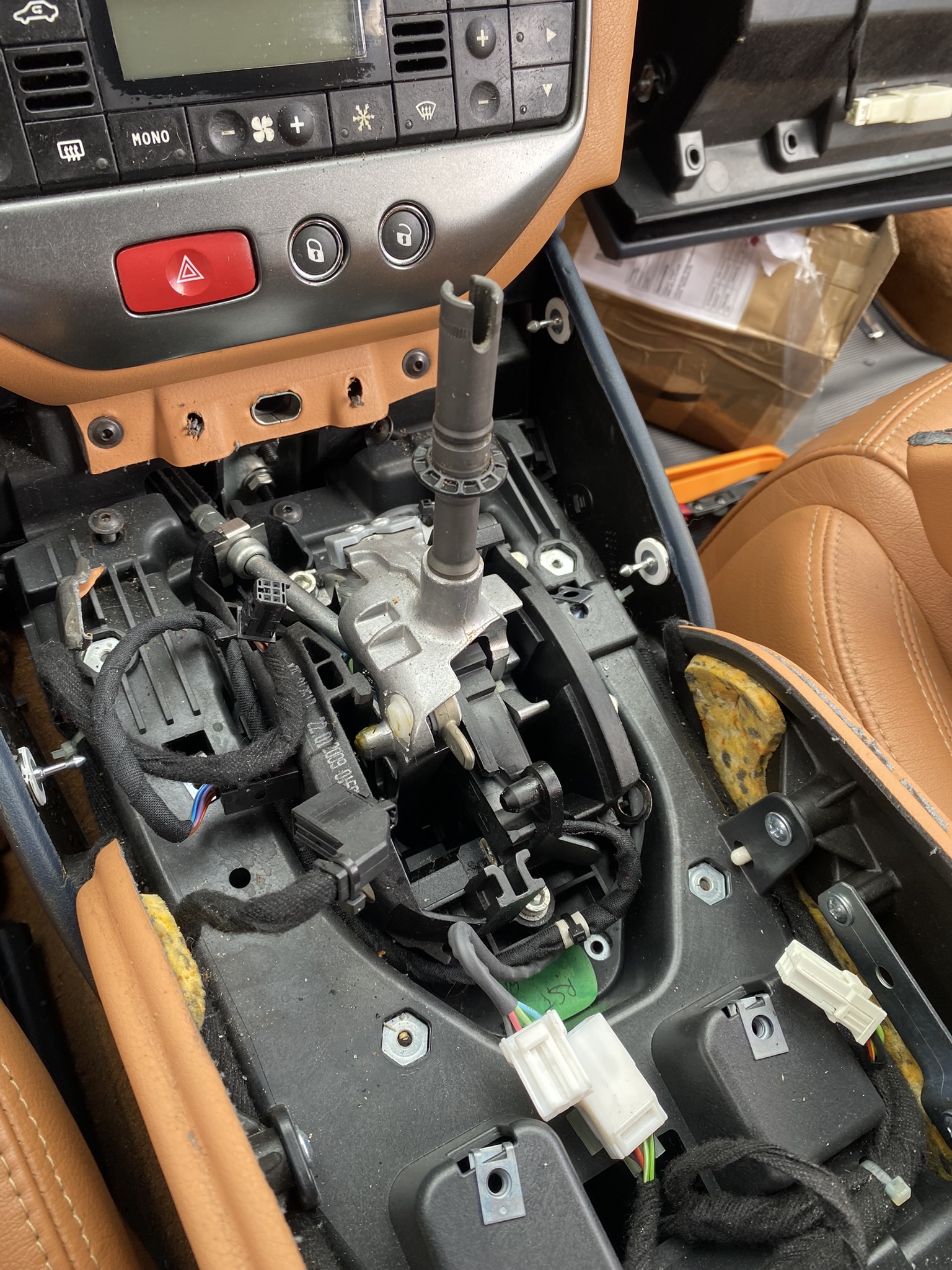

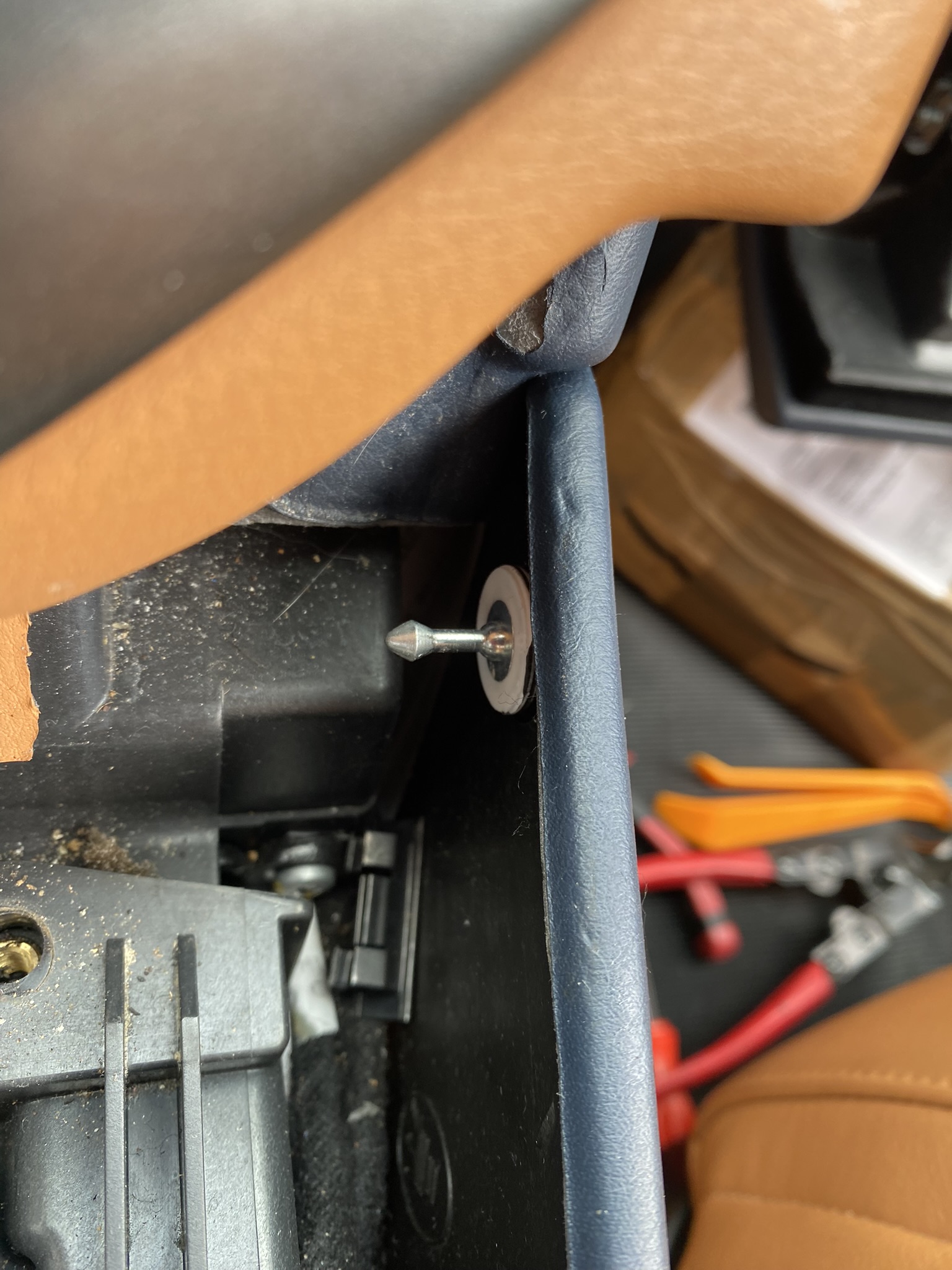

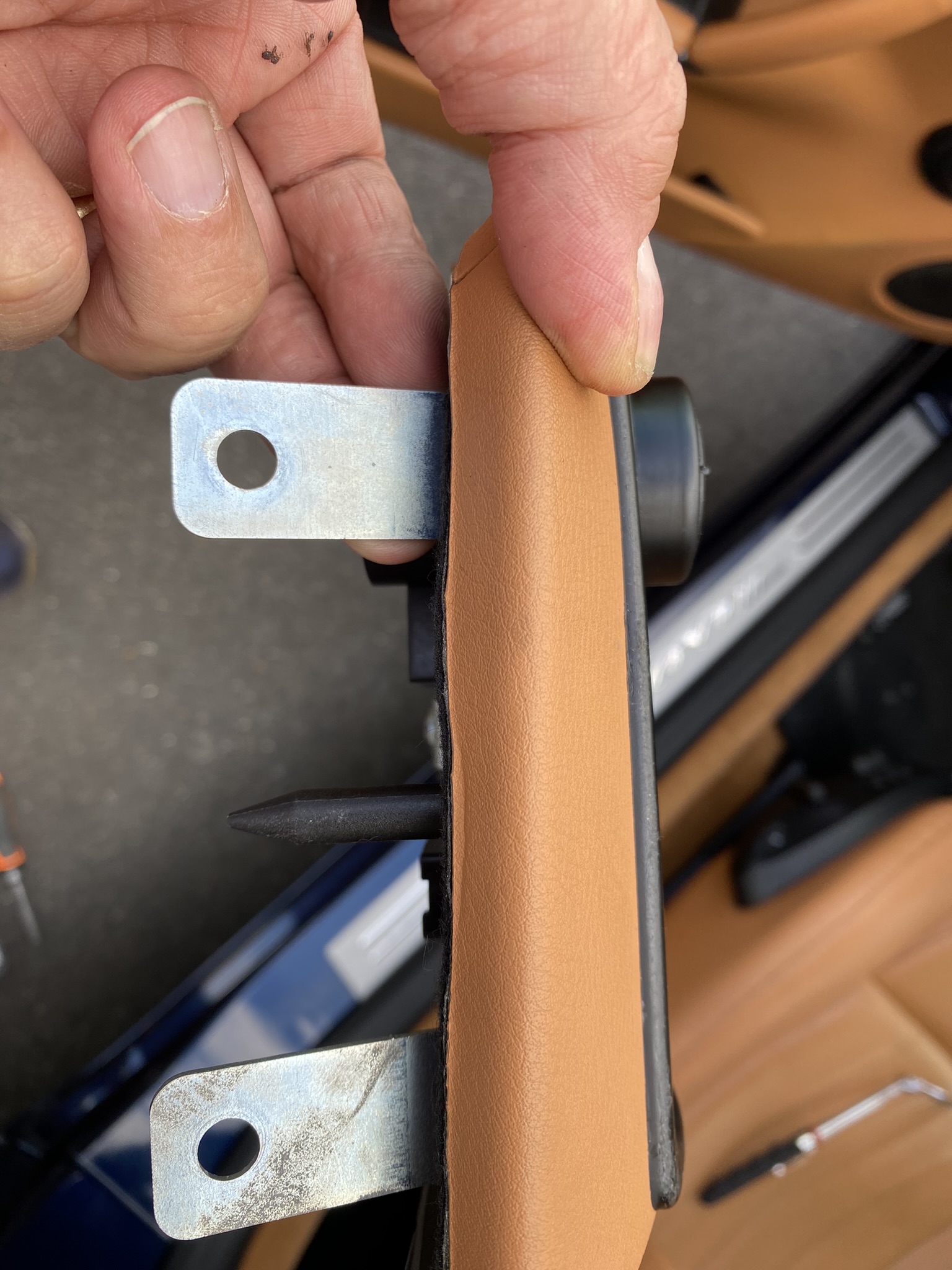

Bon ça y est j’ai tout démonté encore une soirée en perspective

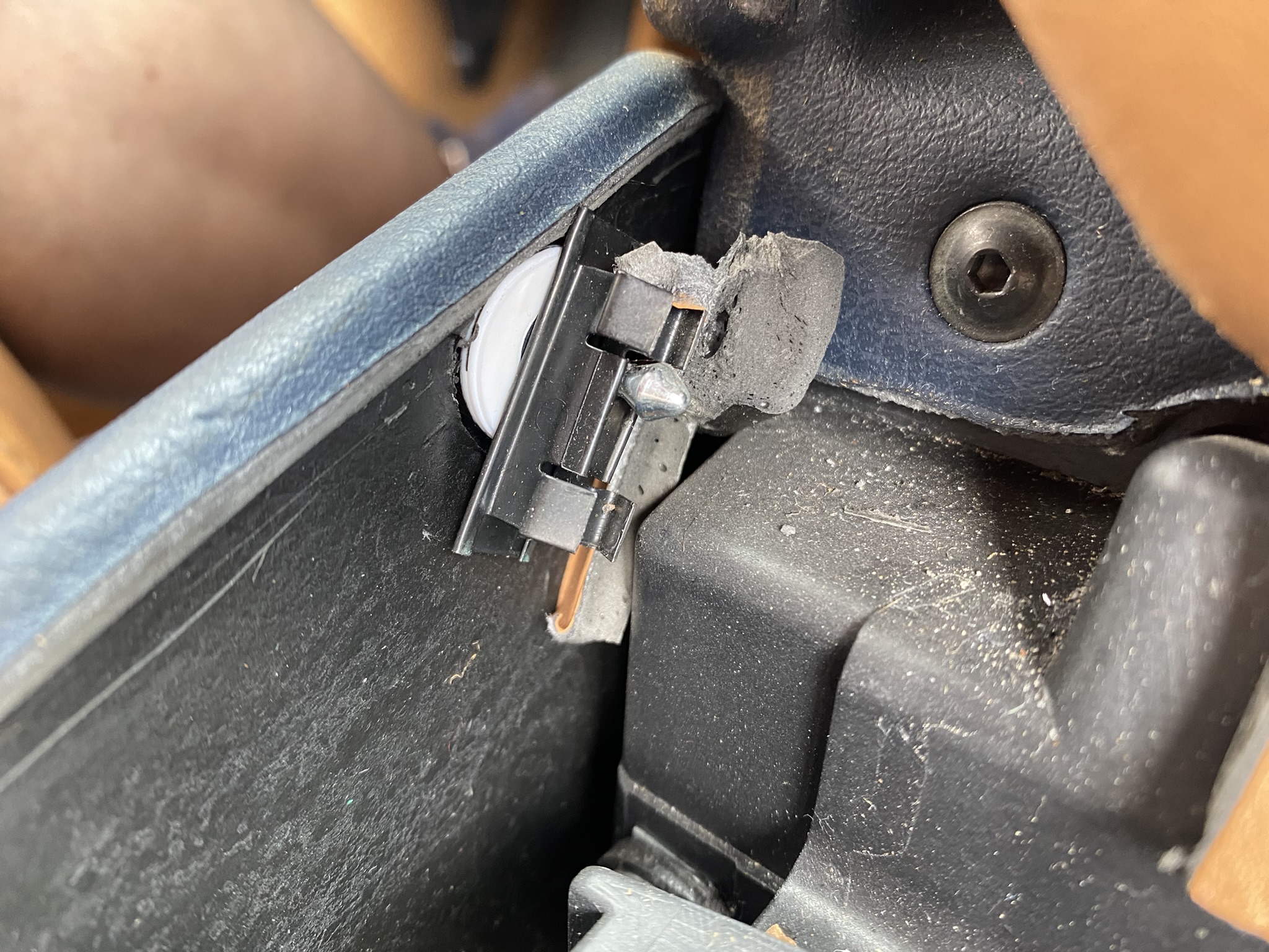

La console de levier de vitesse ne vient pas facilement…
J’ai fini par comprendre pourquoi
4 tétons métallique 2 de chaque côté, il faut écarter les joues de console
J’ai cassé les pattes
Pour démonter la console de commande de phares, vous devez démonter les deux vis BTR du dessus et il y en deux en dessous cacher sous l’habillage
Le plus tordu c’est une vis à l’extrémité gauche du support qui tient l’écran multimédia
Elle est cachée par l’habillage de colonne de direction

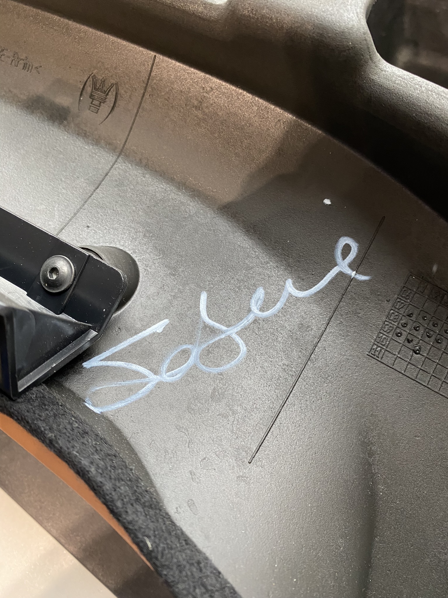

J’ai trouvé une signature au dos de cette pièce d’ailleurs

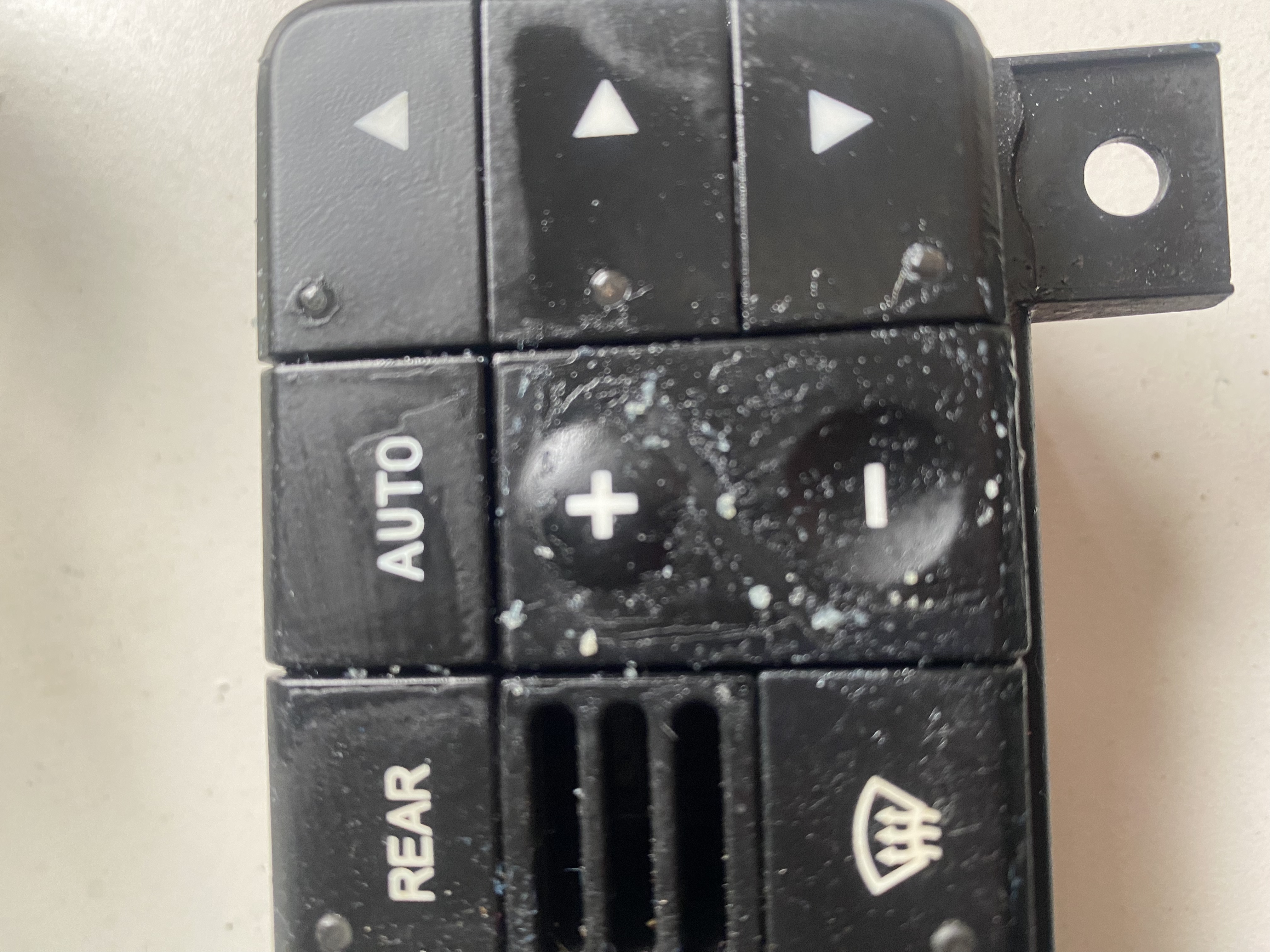

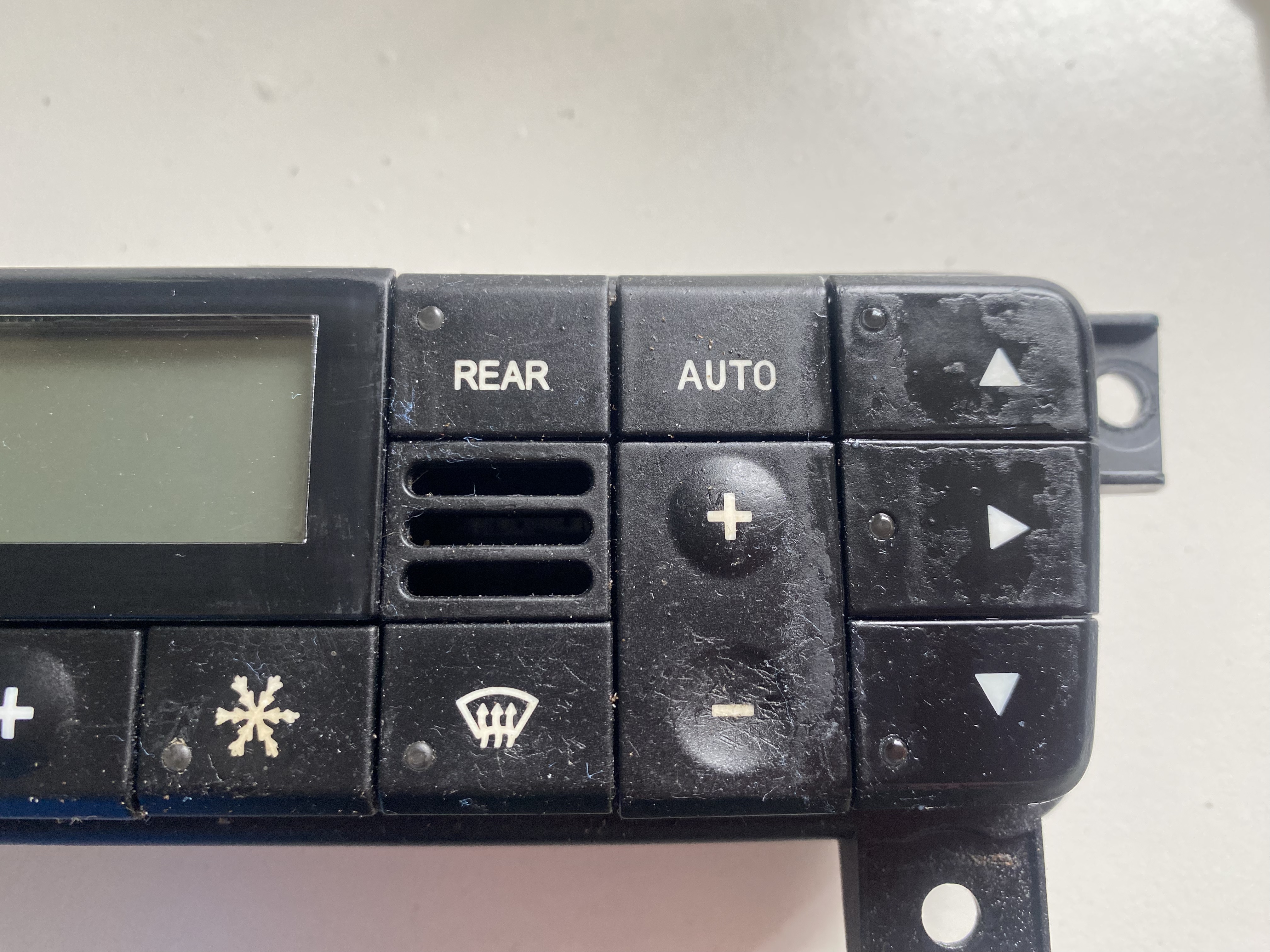

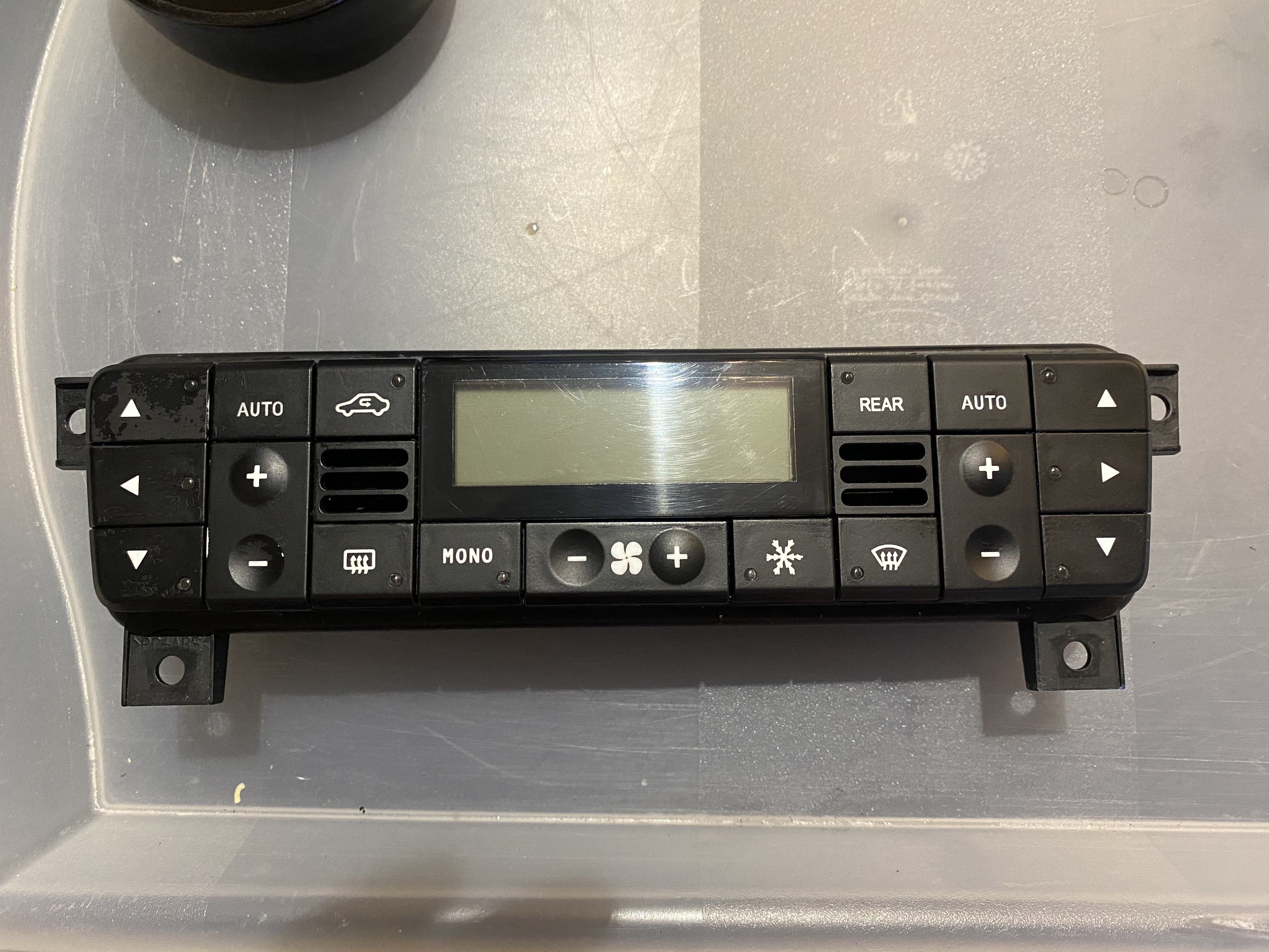

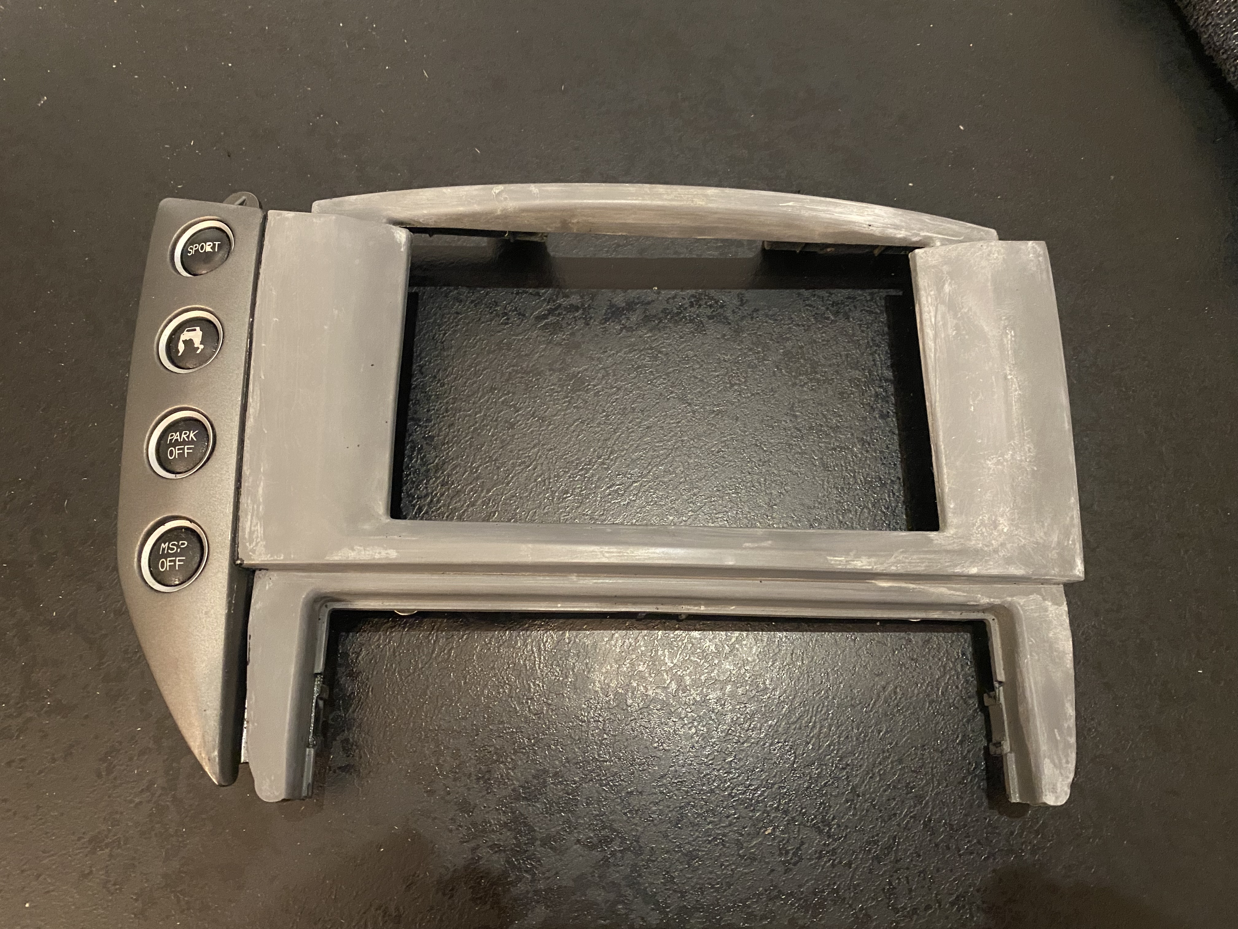

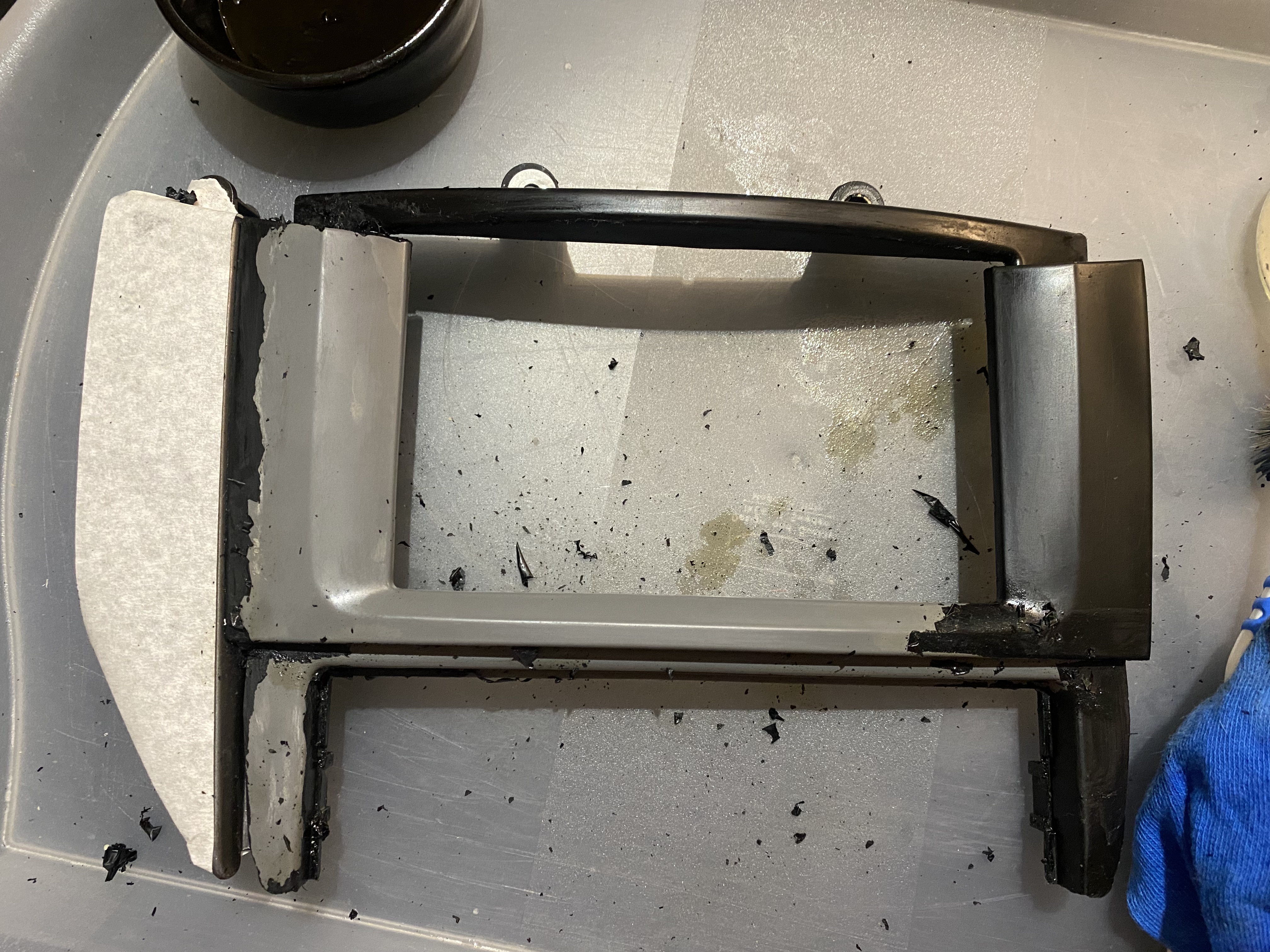

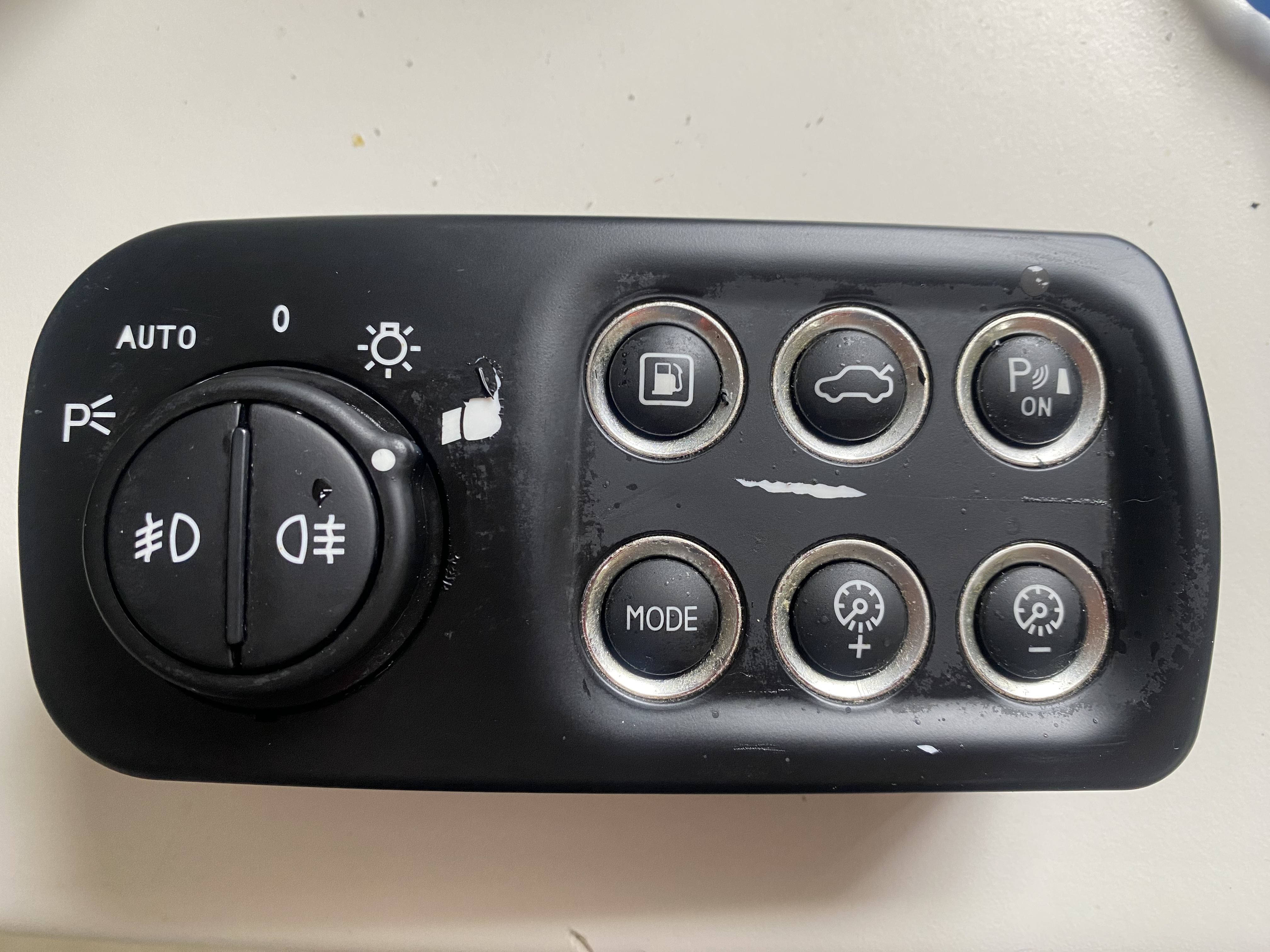

Je continue mon aventure soft touch… il me reste la console de levier de vitesse
Je vous partage l’avant après du bloc climatisation et commande de phare.
La peinture noire de ce dernier à l’air plus fragile, à force d’insister j’ai eu un p’tit accident… Je vous confirme que le meilleur moyen reste décapage à l’ammoniaque, grattage à l’ongle sous un chiffon et finition à l’alcool 95 de l’huile de coude et de la patience….

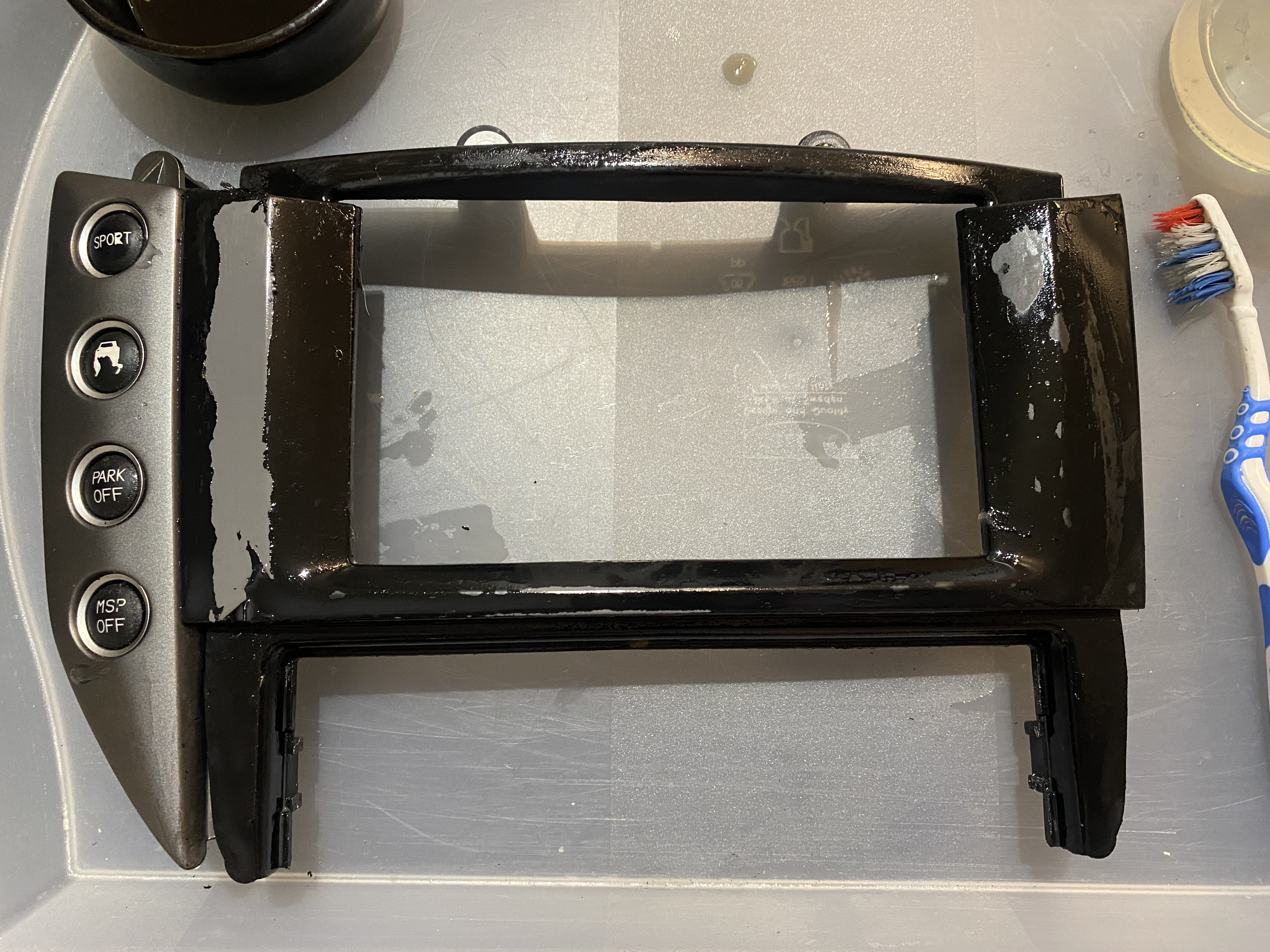

Suite à ma grosse connerie
sur le pourtour de l’écran multimédia j’ai du entièrement décaper la pièce
Peinture noire satinée prévue…
ah oui tu fais pas semblant quand tu frotte
Si tu as été jusqu'au plastique, assure le coup avec un apprêt plastique avant de passer la peinture.
Oui, j’ai passé une première couche d’apprêtée, j’ai d’abord dégraissé la pièce puis ponçage au 400 à l’eau.
Je viens de passer une couche, je ferai à nouveau un p’tit ponçage à l’eau avant une deuxième couche d’apprêt
Je laisserai reposer toute la nuit avant de passer la couche de peinture noire

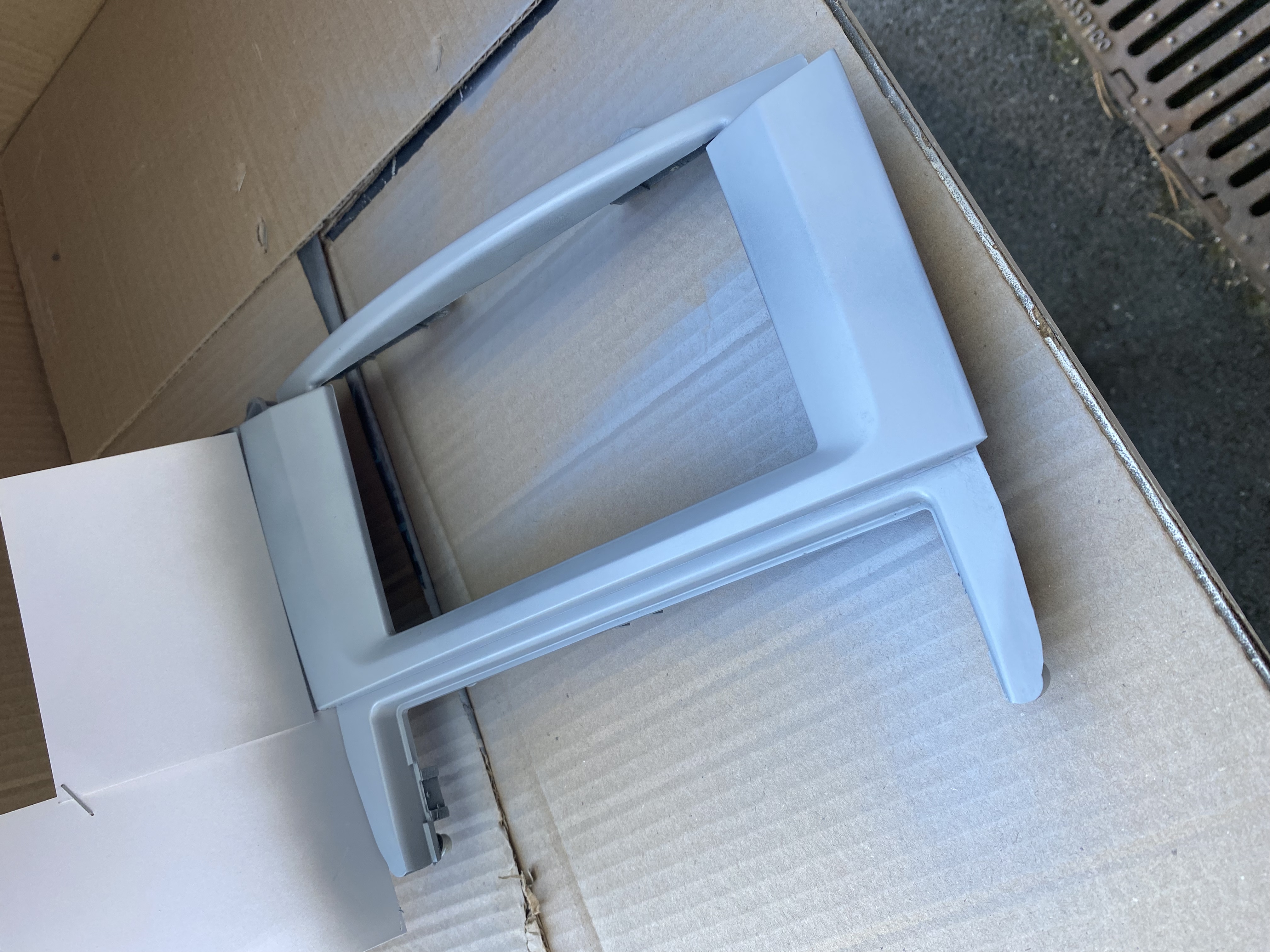

Sinon j’ai trouvé un contour d’écran sur le site Ovoko
Cela peut intéresser du monde, beaucoup de pièces de Maserati dont Granturismo

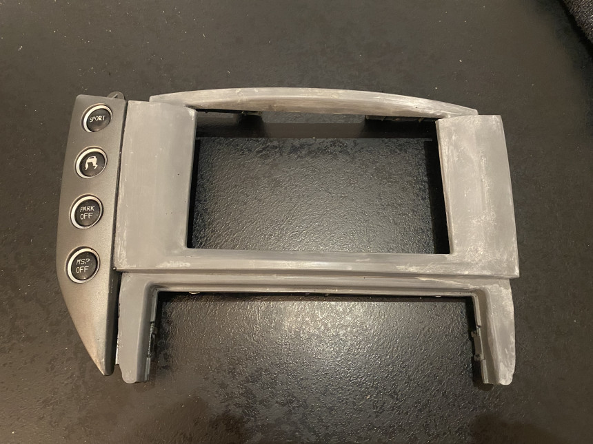

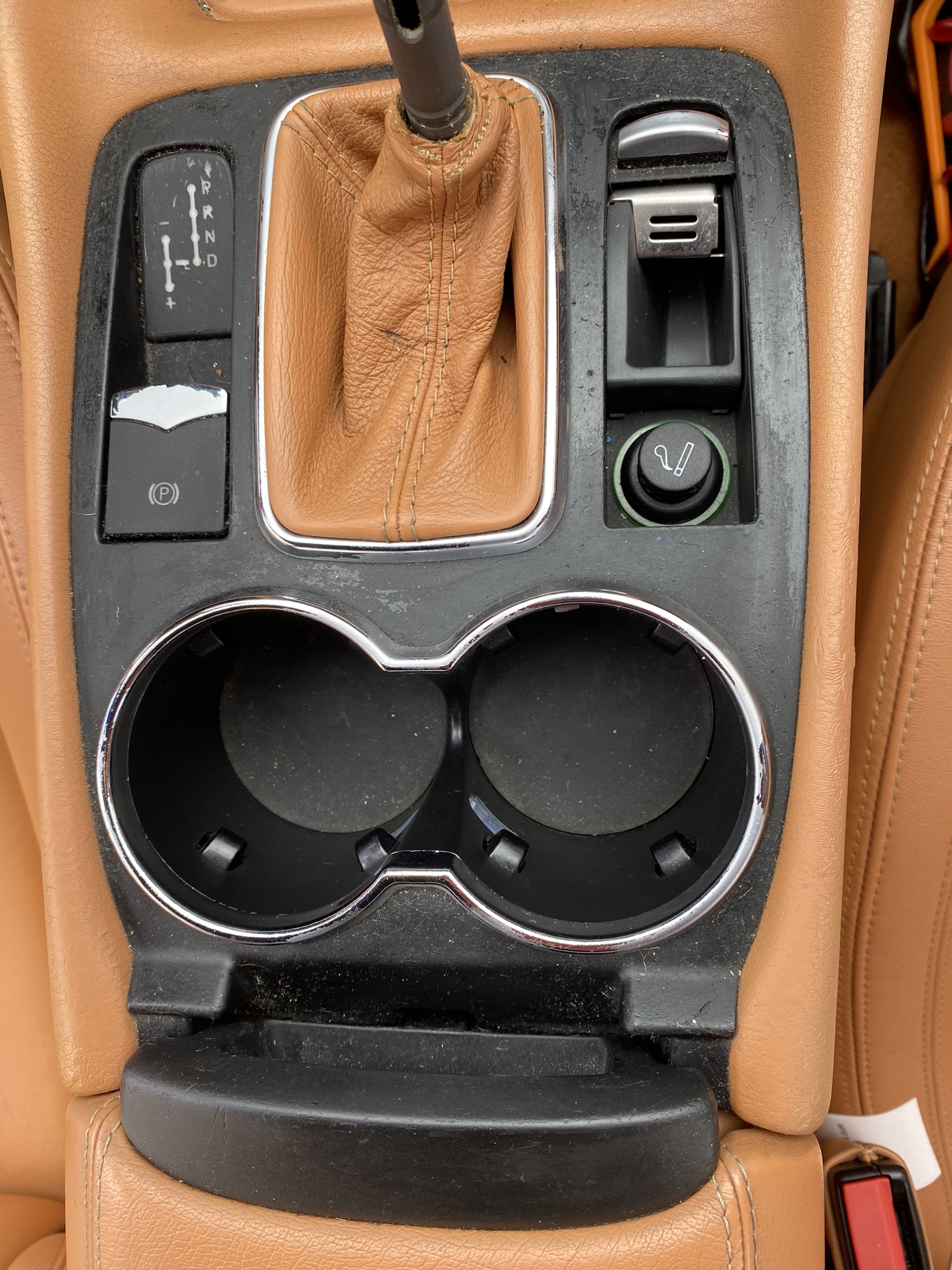

La fin est proche… il me resterait les deux blocs LV électrique. Je ne trouve pas comment les démonter mais j’ai peur que cela ne soit pas possible sans démonter panneaux de porte…
En nettoyant je me suis aperçu que cette console était rayée
Le contour écran est peint, je vais faire un saut en ville pour essayer de trouver un vernis satiné car la teinte noire fait trop brillante par rapport au reste…
