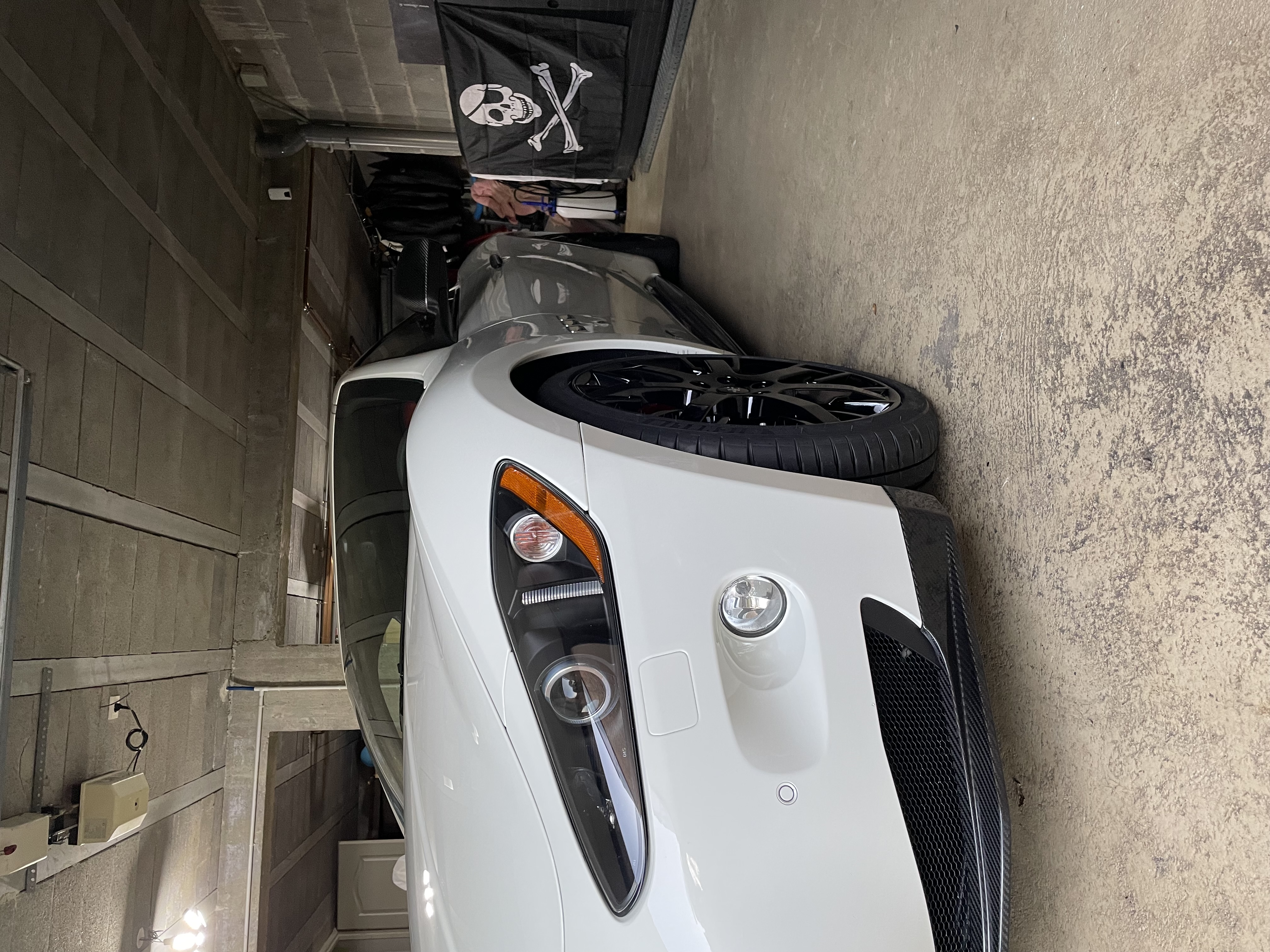

Re: Quelle Marque de pneus pour une GranTurismo
[ attachment=0]IMG_7058.jpeg[/attachment]
Souple , agréable , précise , l’impude rouler sur un tapis de billard ! Vivement que les arrières arrivent.
2 PS 4S , la Maset’ est transfigurée !
