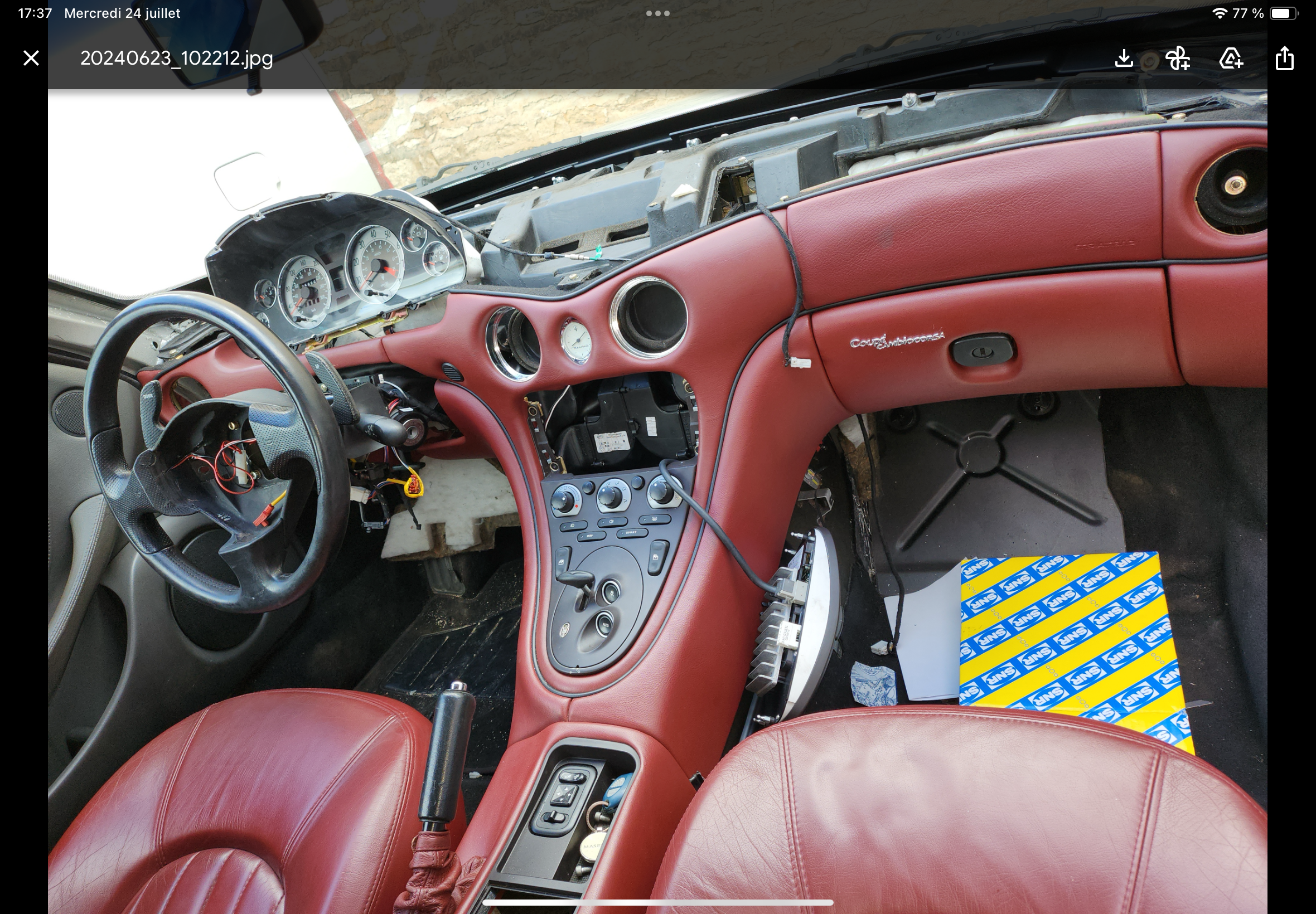

J'ai déposé mon tableau de bord pour remplacer le radiateur de chauffage
Mais une fois remonté j'ai 2/3 problème
1er
L'autoradio ne s'allume plus
J'ai bien toit rebranché au media centre mais il me reste un connecteur qui n'as pas de composant ou le brancher et je ne me souviens plus si il était branché quelques part

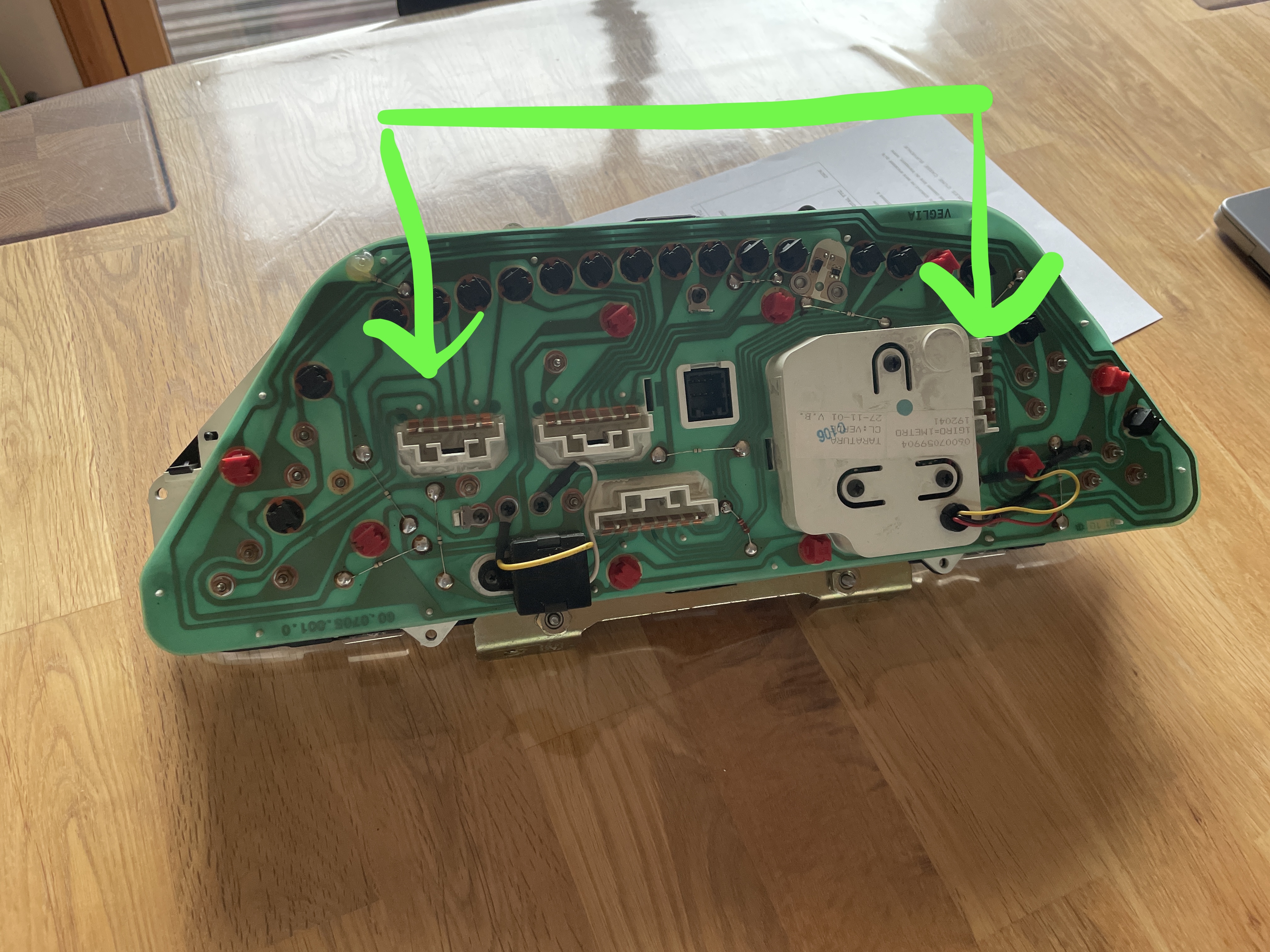

Pour ma part, j'ai eu un soucis en lien avec l'auto-radio et les warning. Il y a un câble qui va du bloc de compteur au bloc de radio. J'avais interverti 2 prises à priori identiques derrière le compteur de vitesse.
Mais j'avais alors en plus de l'autoradio qui reste blanc, un soucis sur le niveau à essence à 0 alors qu'il m'en restait.
Je reverrai ces connectiques-là pour être sûr.

De mémoire j'avais interverti les 2 fiches qui ont toutes deux 6 pattes:

Côté passager :
Toron du faisceau de câble avec soudure rompue sur épissure dans le toron un fil CAN connecté au poste autoradio et au clignotant gauche
La soudure est invisible car enrubannée avec l’ensemble des autres épissures de connexion.
Dans les plans électriques 3200 GT qui sont bien ceux aussi de la 4200 GT (pour mémoire si vous avez oublié j’ai realisé un book de 260 pages ! ) il faut aller à la connexion de fils plan S65 (attention ce n’est pas les connecteurs) et se reporter au schéma électrique reprenant cette référence sur le plan.
Donc là il ne s’agit pas des relais sous tableau de bord et côté passager = inutile cela n’avait rien réglé. Et les pièces remplacées étaient ok.
Pour reprendre au début, la panne est intervenue suite au remplacement du radiateur de chauffage : les différents faisceaux qui apparaissent après le démontage du tableau de bord sont donc délicats à bouger même si ceux ci ne sont pas malmenés…le fil deconnecté (dessouder) dans un toron situé pas loin d’un angle côté passager = donc tout du moins fragile !
Et panne pratiquement impossible à repérer… il a fallu que le garagiste se penche sur le problème sérieusement avec du matériel permettant de tester les différents fils en réseau Can
Je remercie donc mon garagiste Beaunois pour cette intervention, il n’a jamais laché…
Par contre il a passé des heures en dehors de son activité quotidienne…je lui doit une fière chandelle…
Maintenant remontage du tableau de bord…en croisant les doigts qu’il n’y ait pas un autre soucis…
