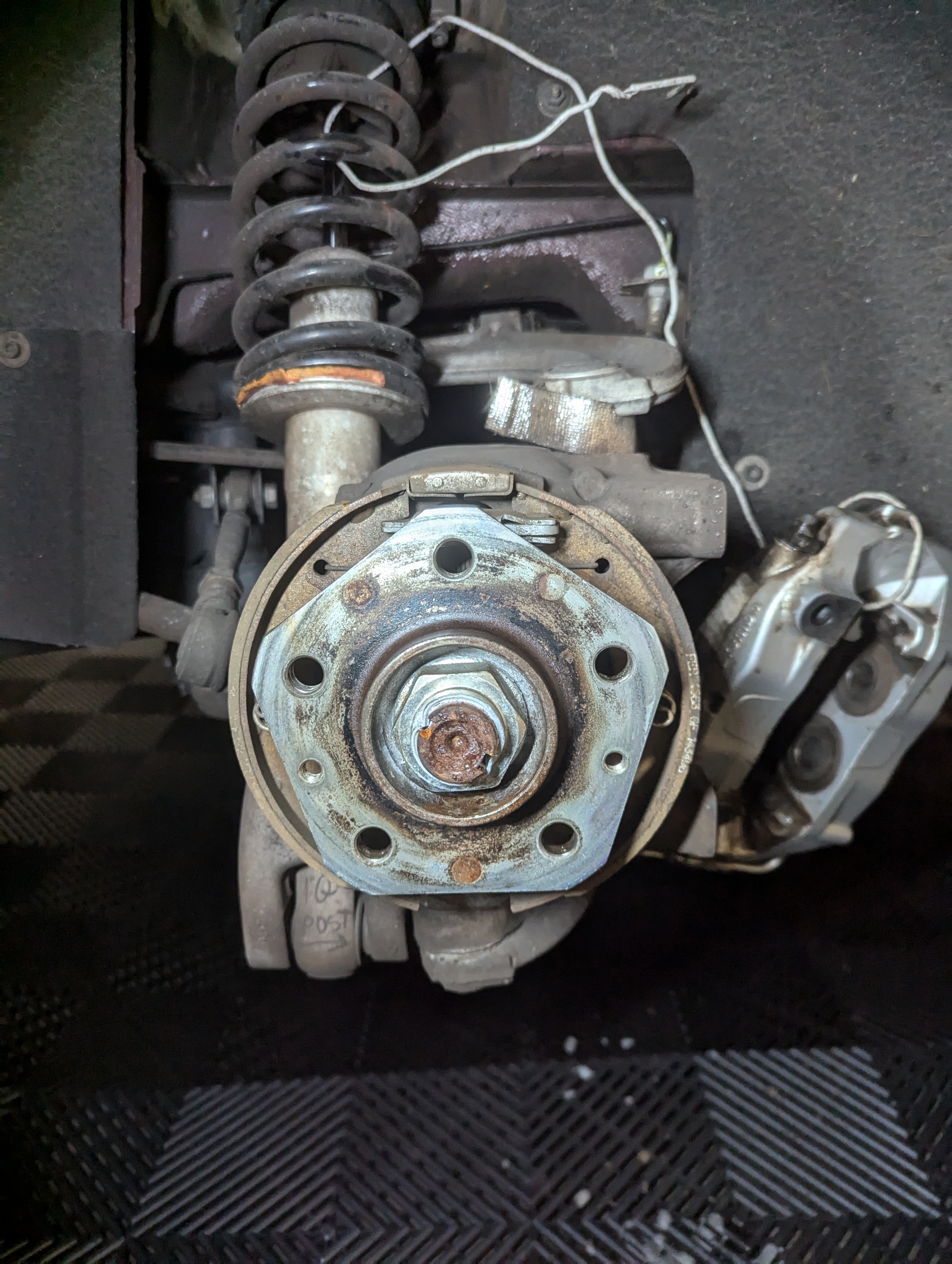

Du coup montage!
En fait c'est assez simple car c'est du Brembo donc c'est la même chose que ma Porsche mais en taille adulte (6 pistons, 360mm)
Roue énorme, de 20 pouces, galère à manipuler (et pourquoi les constructeurs européens ne mettent pas de studs, je déteste ces systèmes à boulon...) Les plaquettes sont vraiment énormes... J'avais juste commencé à attaquer le témoin, il était donc temps. A noter que la voiture n'a de capteurs d'usure que sur les roues coté gauche et rien à droite.
J'en ai profité pour mettre un léger coup de propre, quitte à être là. On notera quand même les doubles triangles à l'avant (et la qualité de certaines soudure, lol) qui trahissent l'origine Ferrari de la voiture
Et paf nouveau disque.
Rebelote coté droit:
A noter qu'il n'y a pas de disque gauche ou droite, ce que je trouve très désagréable car j'ai l'impression qu'un coté est monté à l'envers mais c'est comme ça d'origine
Et voilà, 2h un dimanche après midi, satisfaisant.
