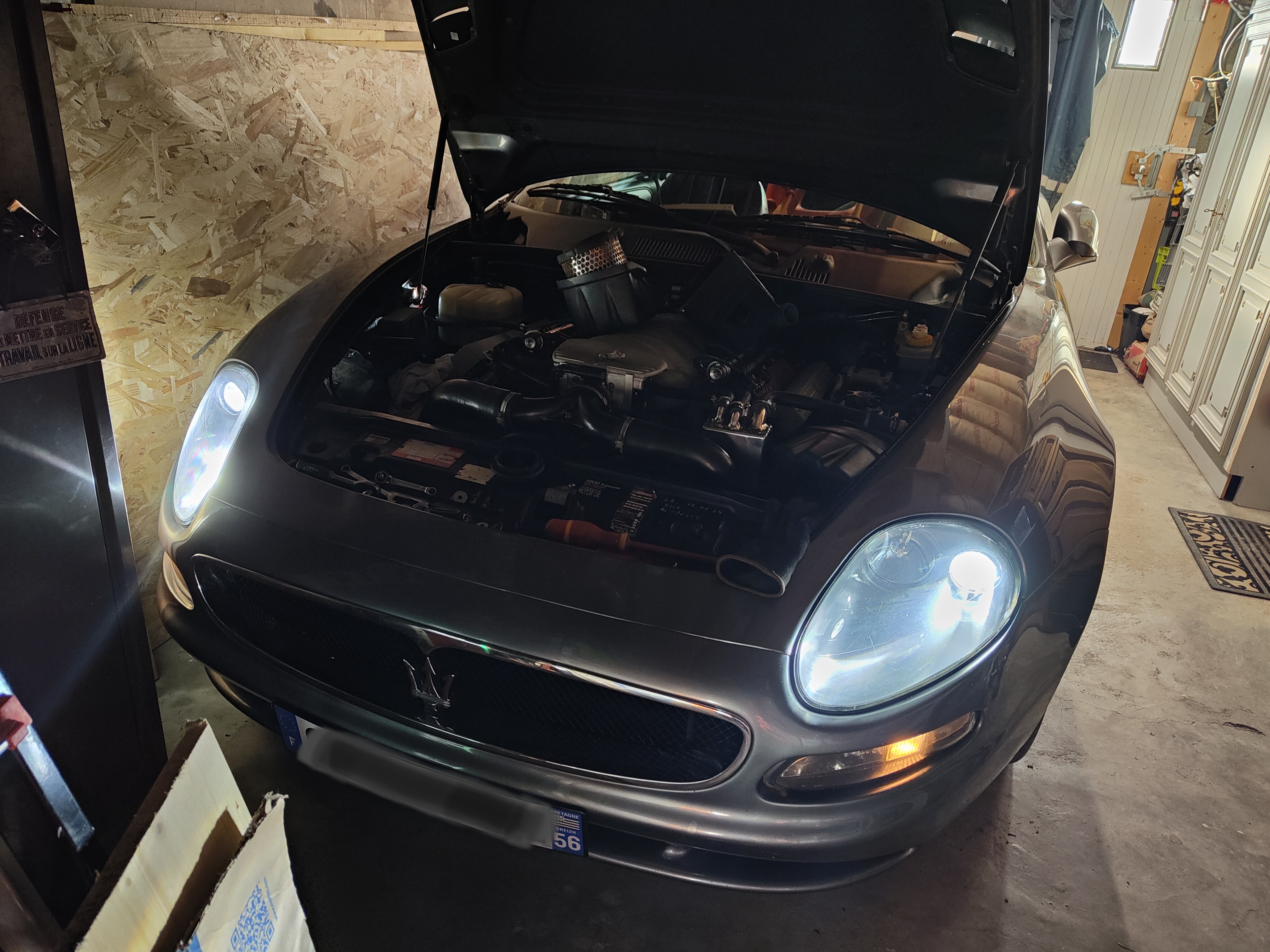

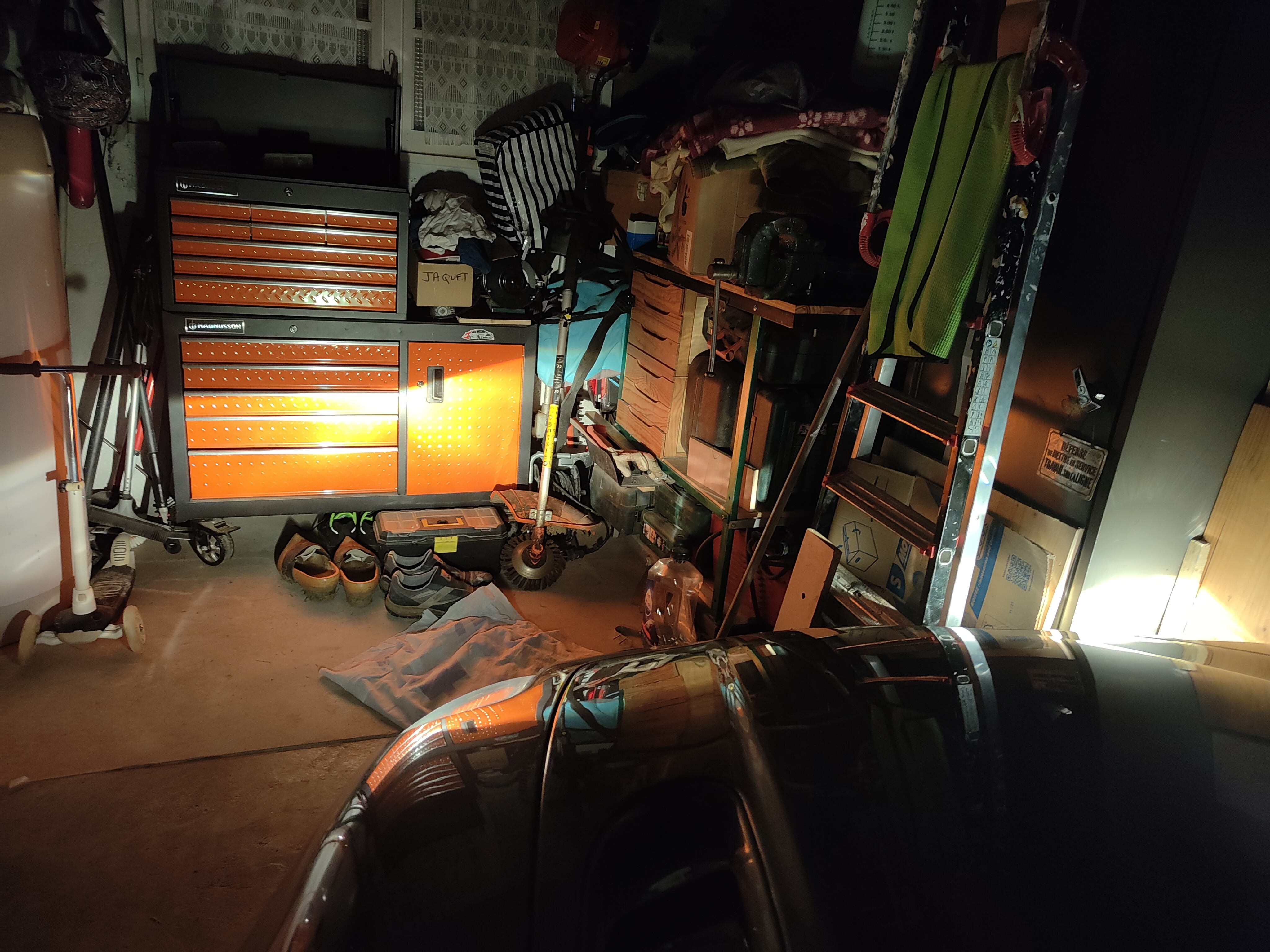

Coucou l'équipe,
Hier entre deux pendant midi, c'était remplacement des ampoules de croisement pour tester. Nous sommes conquis !
Passage en LED homologué route - PHILIPS ULTINON pro6000Boost , elles disposent d'un certificat d'homologation téléchargeable. Elles disposent également d'une liste de véhicules compatibles avec l'homologation, Maserati n'est pas encore dedans, mais quand je vois que nous pouvons y trouver des voitures jusqu'à la TR4 TR6, je me dis que c'est bien parti.
Merci, de ne pas tenir compte de l'état lamentable de mon garage...
Essai sur route, pour aller chercher les enfants a la garderie, dans un bois de nuit. Rien a voir avec les H1 allogènes... Plus peur de prendre la voiture de nuit.
Précision : pas de défaut ODB constaté (ampoule rouge), hormis un défaut aléatoire que j'avais avant, elle s'allume parfois a froid et s'éteint après..
Pour les NULS comme moi, côté Gauche je suis passé par l'arche de roue avant, obligé de lever un peu la voiture. Pour le côté droit, j'ai enlevé la boîte à air et passage sous capot, je préfère.
La prochaine étape les feux de route, facile par les boîtes à air et après les feux de brouillard mais a part démonter l'optique je ne sais encore trop comment, je ne vois pas.
Bonne journée.
Jacko & Bianca C
Bonne journée.
Jacko & Bianca C

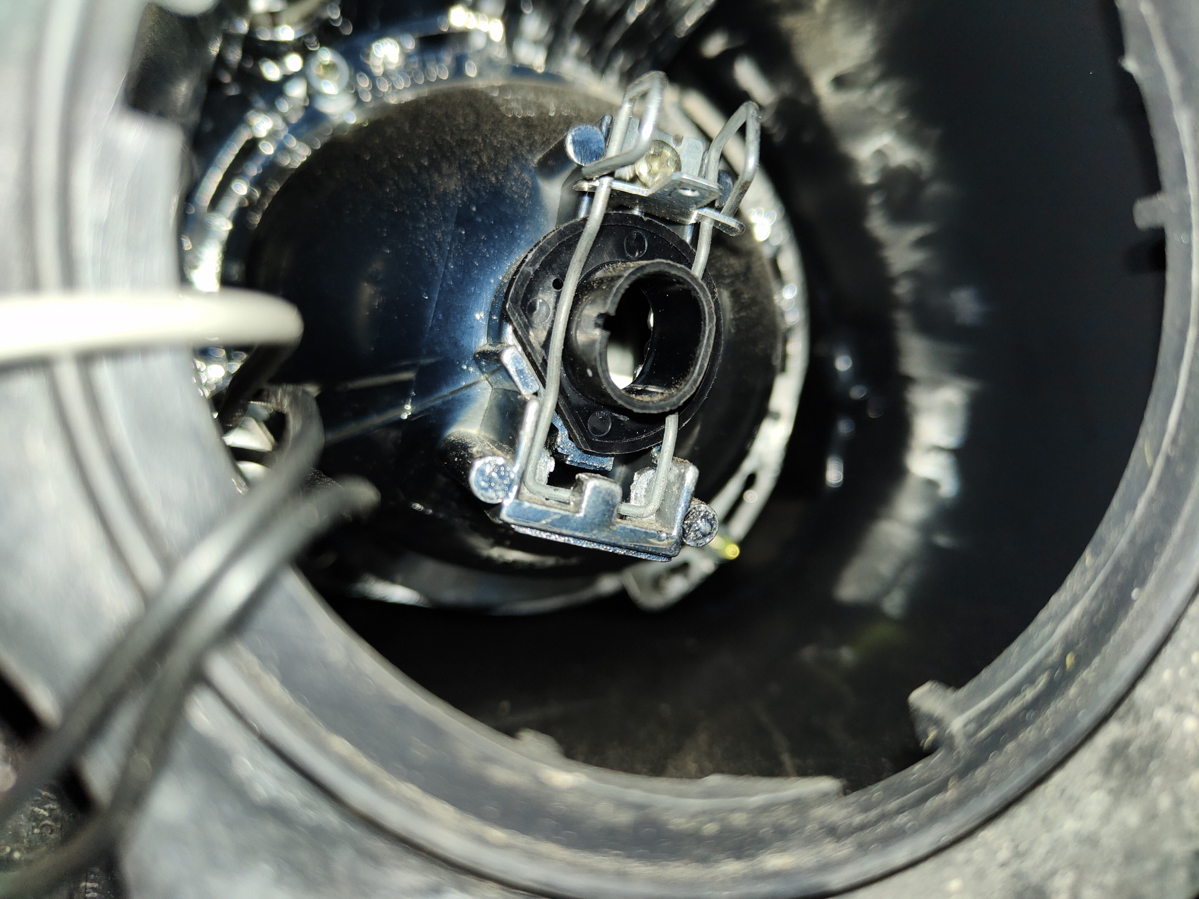

Si tu veux , tu peux passer pour les deux côtés par les boîtes à air, il faut les enlever complètement pour avoir plus de place. Pour les croisements, ça se fait du bout des doigts en partie a l'aveugle. Ou par les arches de roue, 2 écoles.
Je ne sais pas si tu as vu, les ampoules Led disposent d'un support de guidage amovible.
C'est plus simple de mettre d'abord l'anneau même si c'est du bout des doigts, et ne le fais pas tomber
La LED et son support de guidage ont également un petit ergo détrompeur, pour y insérer la LED seulement dans une position. Après mettre l'ampoule et la brancher c'est facile.
Vu du passage de roue gauche :
Bon courage.
Le plus long, c'était de récupérer une rondelle tombé entre la jupe et le par-choc ...
Jacko a écrit : ↑mer. 15 janv. 2025 14:15Si tu veux , tu peux passer pour les deux côtés par les boîtes à air, il faut les enlever complètement pour avoir plus de Attention à 'e rien faire tomber dans les durits après filtre à air dans ce cas. Pour les croisements, ça se fait du bout des doigts en partie a l'aveugle. Ou par les arches de roue, 2 écoles.
C'est plus simple de mettre d'abord l'anneau même si c'est du bout des doigts, et ne le fais pas tomber, il y a un méplat + 2 pions de guidage, le méplat s'oriente en bas à gauche dans le sens de la route si je me souviens bien. Regarde en démontant tes vieilles ampoules.
(Le ressort est mal mis sur cette photo , mal verrouillé en haut a gauche, mais c'est corrigé)
Bon courage.
