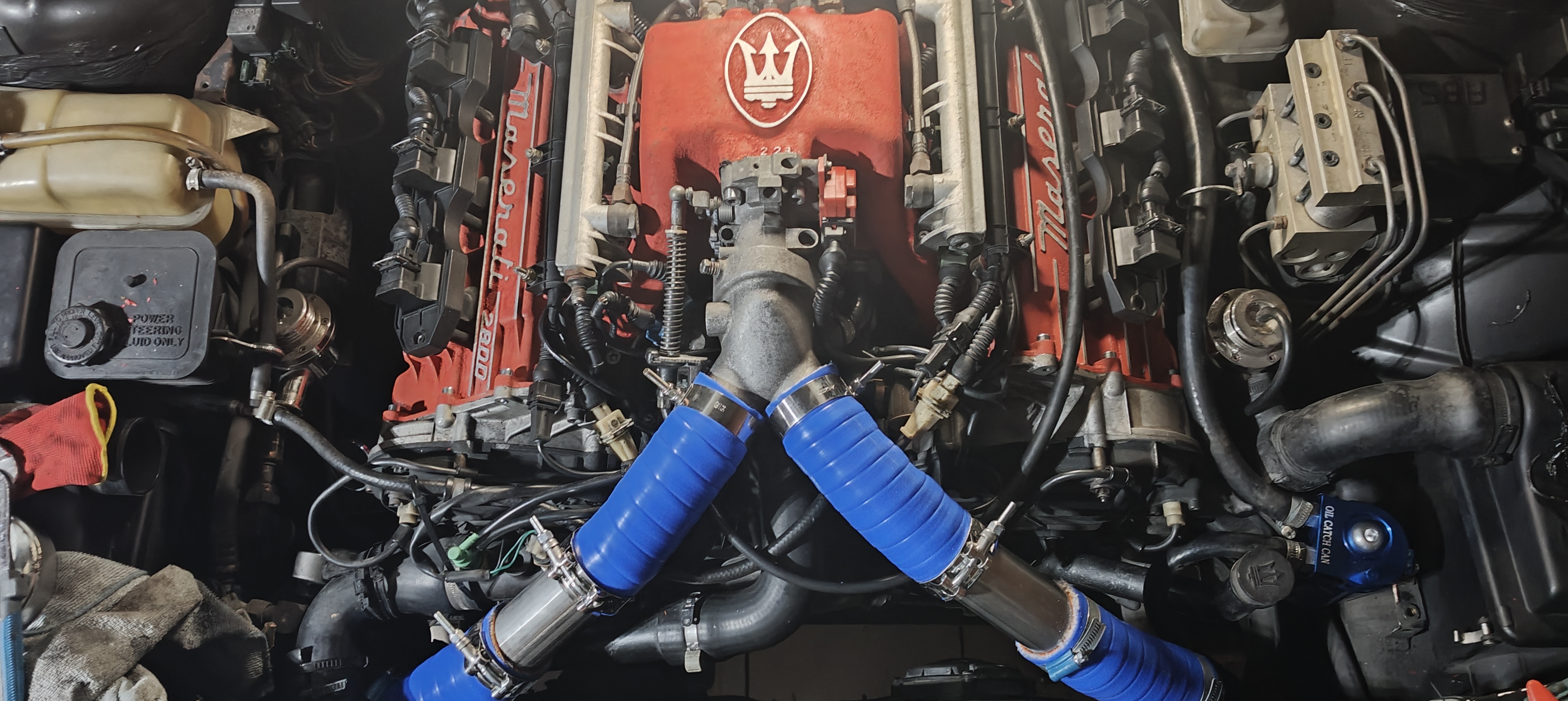

A part cela, petit bout par petit bout, les choses se remettent en place, pas mal de boulot pour le moment, donc ça avance tout doucement, mais il n'y a pas d'urgence.
Remontage du plenum avec les nouveaux joints de plenum et de nouvelles vis (je n'avais confiance en les anciennes). Incroyable comme les joints avaient vieillis, tout applatis. Remplacement du joint du papillon aussi (pas de photo).
Remontage des couvre culasses, avec ici aussi nouveaux joints (joint corde pour le couvre culasse et joint de puit de bougie, ici aussi pareil, les vieux joints étaient tout plats).
Je sais qu'ils n'ont pas la même couleur, mais les nouveaux verts sont livrés dans une pochette maserati (mais pas cher
On rattache plein de fiches dans tous les sens et tout semble être en place.
Ah oui, remplacement des vis de couvre culasses (et d'autres aussi) par les même en inoxidable, non seulement c'est plus joli, mais en main, au serrage, ça semble tout de même bien plus solide que celles d'origine.
Reste à refaire la connexion entre les intercooler et le papillon, remplacer/réparer le radiateur, trouver l'outil ou le courage pour déplacer la pompe de DA et tendre la courroie, faire le plein d'huile et de LDR et c'est tout bon. (sauf si la fuite du joint de vilo ne part pas en roulant
Ensuite, on pourra passer à la suivante.

Je croyais qu il ne fallait pas mettre des vis inox avec alu, mais acier8/8?
- Messages : 9105
Re: Blue is the new red.
D'accord avec Koni, ça risque de gripper...
Une question d'oxydation de surface entre ces deux métaux
Mais les culasses ne sont pas en alu, ça pèse un âne mort...
Le couvre culasse, ok, probablement, mais il n'y a pas de filetage, c'est juste un trou.

Tu es sûr?
Avec le volume de métal, ça fait sûrement son poids, même en alu.
Ce serait très étonnant que sur un tel moteur "moderne" les culasses ne soient pas en alu.
Bah si essaye avec un aimant
Bon, vais commander autre chose alors...
C'est pas pour les quelques euros que ça coute, mais celles que j'avaiss acheté étaient données pou moteu, bateau et machinerie, ça semblait bien.
Tant pis, ça va rejoindre le tirroir des pièces inutiles.
Ou alors, j'achete un bateau.

Les culasses sont bien en alu et en théorie oui il y a un risque de couple galvanique entre inox et alu, même si à mon avis dans ce cas-là le risque est faible.
J'ai hésité à mettre de la vis inox également car effectivement pour certaines vis peu accessibles on a vite fait d'abîmer l'empreinte. Mais au final je suis parti sur de l'acier zingué, en plus c'est joli les vis sont dorées

Bon, une chose est certaine, 10 jours ne suffisent pas à oxyder et souder mes vis, ouf.
Bien reçu les remplaçantes en acier zingué de vis express, une poignée d'euro, le port est plus élevé que le prix des vis, à ce prix là, je vais finir par me commander tout un assortiment et tout remplacer quand je bricole.
Bref, tout est remplacé, et elles brillent encore plus que celles en inox.
J'en ai profité pour refaire la tubulure de l'admission, c'est bien plus propre qu'avant.
Mais j'ai probablement un peu abusé sur la taille des colliers de serrage, je vais pouvoir monter de turbos énormes et sortir 5 bars, facile
. (et oui je sais, un des colliers n'est pas pareil sur la photo, faut le changer)
Reste plus qu'à s'occuper du radia d'huile et la ghibli est finie.
