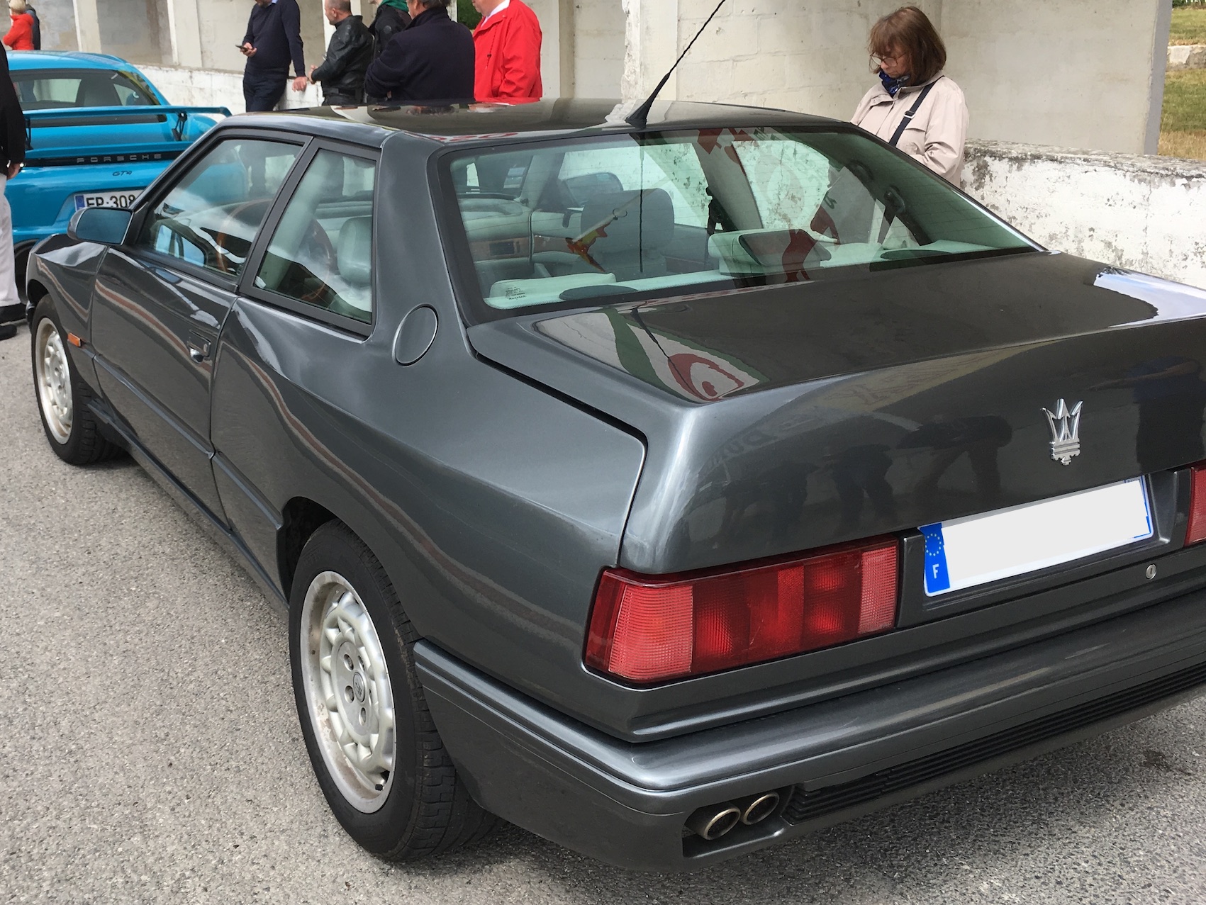

Pour le 3e feu stop, à titre d'info, sur la Ghibli (2.8 de 94, première immat 96), il y avait un 3 feu bas, rajouté -a priori- car
sur une petite platine vissée. Il ne marchait pas, donc je l'ai fait enlever, épicétou.
Avant:
Après
Messages : 9193
Re: Blue is the new red.
C'est plus mieux ainsi.
Ca fait moins "modernisée" 8-)

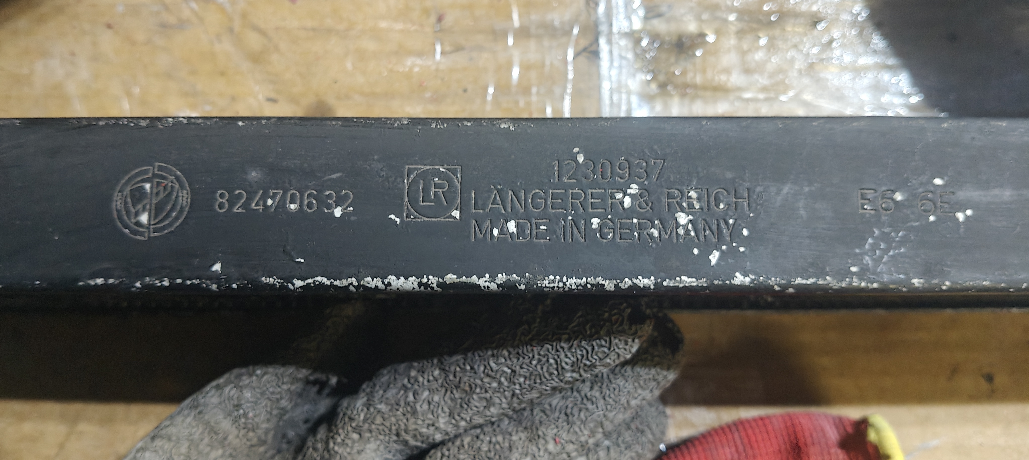

J'ai démonté le radiateur d'huile, il s'agit bien de la même ref que la lancia.
Je n'arrive malheureusement pas à trouver la fuite visuellement.
Elle est minime, si je fais le vide en aspirant dans le radiateur, celui-ci étant froid, il met pas mal de temps à se remplir.
A mon avis, c'est une fine fissure qui se dilate à la chaleur. Dommage, j'aurai bien tenté une réparation.
