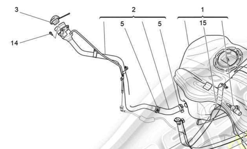

- au vu des photos, il n'y a aucune vis de fixation sur la base comprenant le loquet. Elle parait simplement clipsée sur la carrosserie via les 4 points d'attache clairement visibles sur les images.
- la question est de savoir si la bouche du conduit d'essence fait office de maintien en position et empêche l'extraction de la base. Auquel cas il faut semble-t-il aller détacher ce conduit du réservoir (et du conduit de dégazage) - voir schéma joint. Ce qui expliquerait peut-être les 503€ de devis = 180€ de pieces et 2h30 de main d'oeuvre à 130€ de l'heure.
Mais vu la position de la vis 14, il semblerait logique que la base plastique puisse s'extraire sans toucher au conduit (sinon, comment atteindre cette vis pour la visser?)

Effectivement on dirait que c'est juste des clips qui retiens le couvercle.
