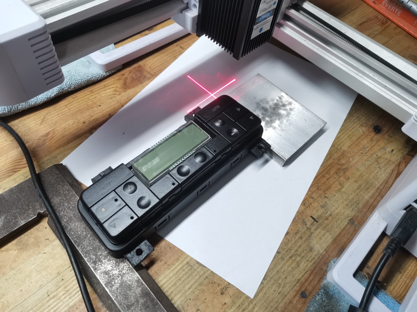

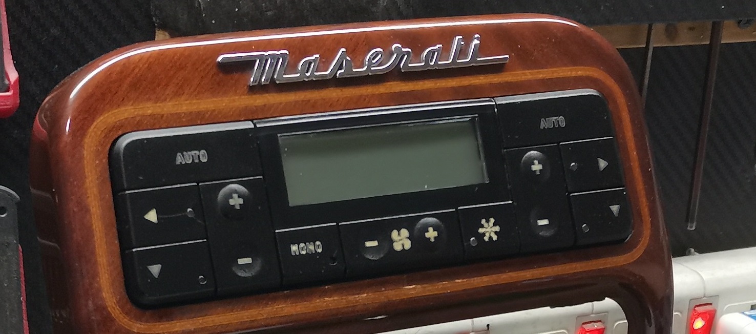

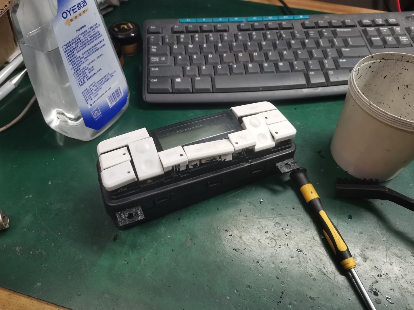

Personnellement je ne recommande absolument pas cette technique, parfois ca marche bien mais parfois aussi c'est catastrophique et ca efface completement les logos.
Je parle d'experience puisque je me suis retrouve avec les boutons completement blancs apres avoir ete un peu trop enthousiaste avec l'alcool... Et non, je ne parle pas d'une soiree trop arrosee :D
Heureusement j'avais un petit graveur laser donc je suis parvenu a refaire de nouveaux logos tant bien que mal, c'est moins propre que d'origine mais bon c'est toujours mieux que rien
L'alcool ca fonctionne bien, mais il vaut mieux ne pas trop insister sur les boutons, voire meme les faire en plusieurs fois. Lorsque la peinture noire commence a se decoller, arreter immediatement et surtout ne pas insister. Changer de sopalin le plus souvent possible, en fait le vernis collant est transparent et va tres rapidement saturer le papier. Comme il est transparent ca ne se voit evidemment pas, donc on a tendance a utiliser le sopalin trop longtemps et frotter trop fort. Une petite brosse a dents est parfois utile pour les recoins mais la encore, il faut y aller doucement.
Attention en demontant les boutons des paneaux de climatisation, les clips cassent assez facilement.
