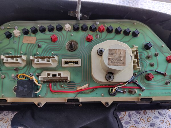

J'ai démonté er regardé le compteur, je ne vois rien de particulier.
Est-ce que quelqu'un aurait le plan de la prise de connexion électrique noire ?
Thierry

Tu as leschéma electrique du compteur ici, je ne sais pas si c'est ce que tu cherches.
