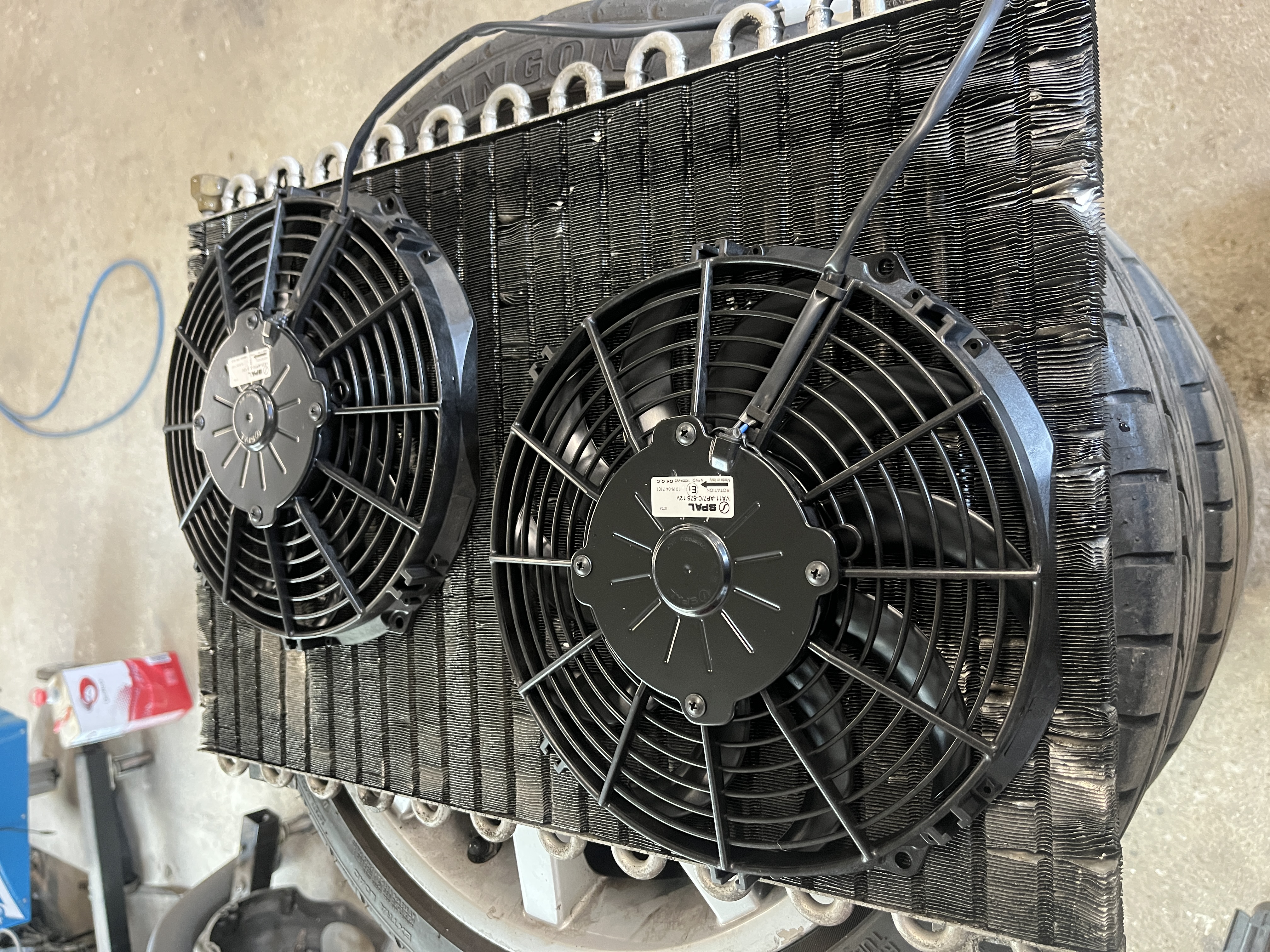

Voici voici

Il y a des capots et fixations ad-hoc pour les faire tenir?

Froggie a écrit : ↑lun. 7 avr. 2025 22:40 Il y a des capots et fixations ad-hoc pour les faire tenir?
C'est bien mon interrogation aussi. Sur la mienne j'ai les ventilo d'origine, mais avec une ou 2 pales endommagées, et ces pieces sont introuvables. J'aurai bien changé par du plus récent comme ca, mais c'est tout un binz au niveau fixation.
Bon, en fait elle ne chauffe jamais, meme dans les embouteillages, alors... ;)

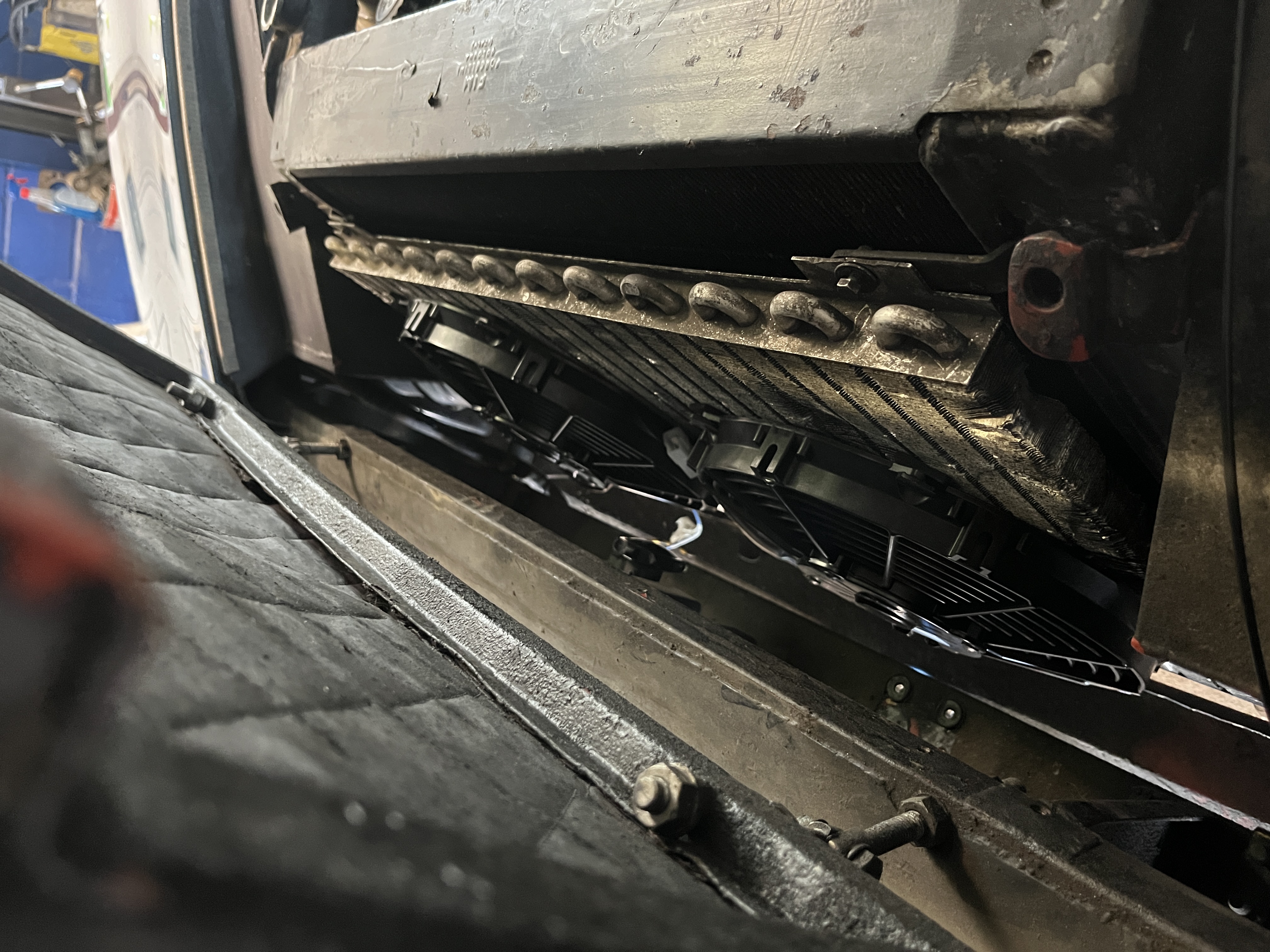

Voila les fixations

C'est fixé directement dans/à travers le faisceau? :shock:
Messages : 10751
Re: divers travaux
Même remarque???? Jamais vu ça. (Bon, pas trop regardé de près non plus...)

Graham a écrit : ↑dim. 6 avr. 2025 23:25 @lorenzo, "remplacement des ventilo par des spal"
??? Kezako ?
Salut Yann
Quentin a démonté les moteurs et ventilos d'origine que je garde sur une étagère et il a installé deux ventilos Spal tout neufs à la place.
Plus des sondes, des relais et un faisceau neufs pour assurer le refroidissement.
Cette modif m'avait été conseillée aussi par Gilbert Tissier quand j'avais acheté la voiture il y a 20 ans.
C'est vrai pour les Ghibli et Indy montées avec le premier systeme de ventilos (radiateur incliné et ventilos soufflants positionnés devant le radiateur, de mémoire des Ducellier).
Les Ghibli et Indy plus recentes (avec radiateur vertical et et ventilos aspirants) ne sont pas concernées car les ventilos d'origine sont plus efficaces.
L'avantage c'est que les Spal sont plus legers, consomment moins et refroidissent plus.
Par contre c'est mort pour une certification Classiche...

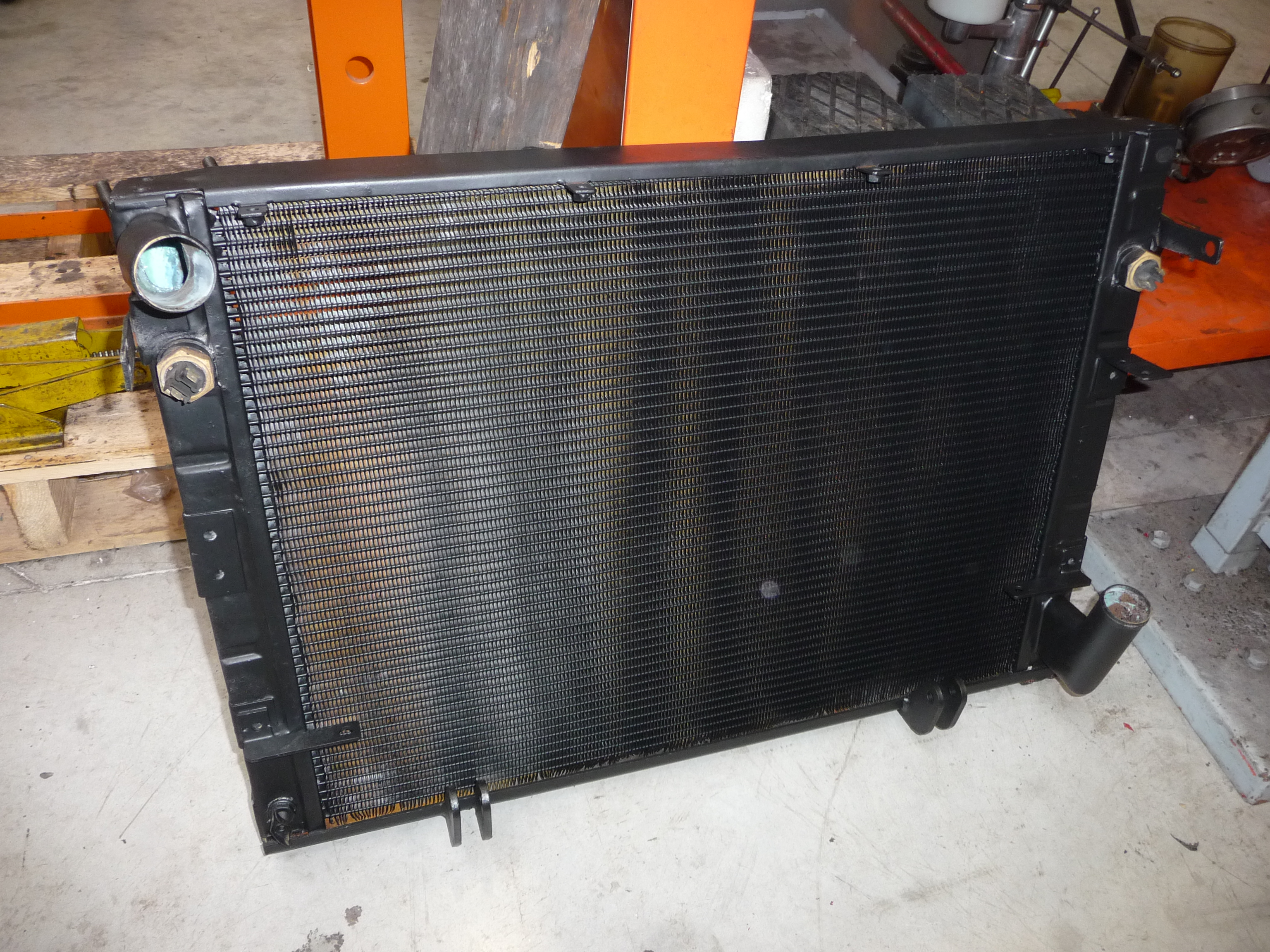

Messages : 9219
Re: divers travaux
Oui, les ventilos positionnés devant ont une efficacité toute relative.
Sur mon Indy (4.9 de 1973), les ventilos derrière sont très efficaces par contre :D .
Grâce aussi au capot qui concentre le flux:
Et bien que la partie inférieure ne soit pas capotée:
Il faut dire aussi que le faisceau du rad a été changé 8-)
Bon, tout ça n'éclaircit pas la question de la fixation "flottante" des Spal...

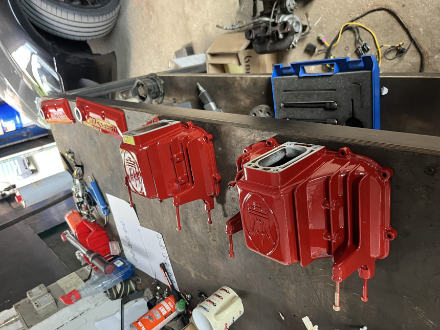

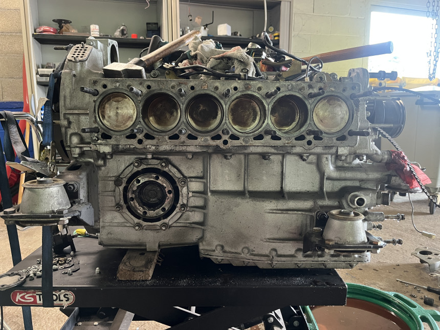

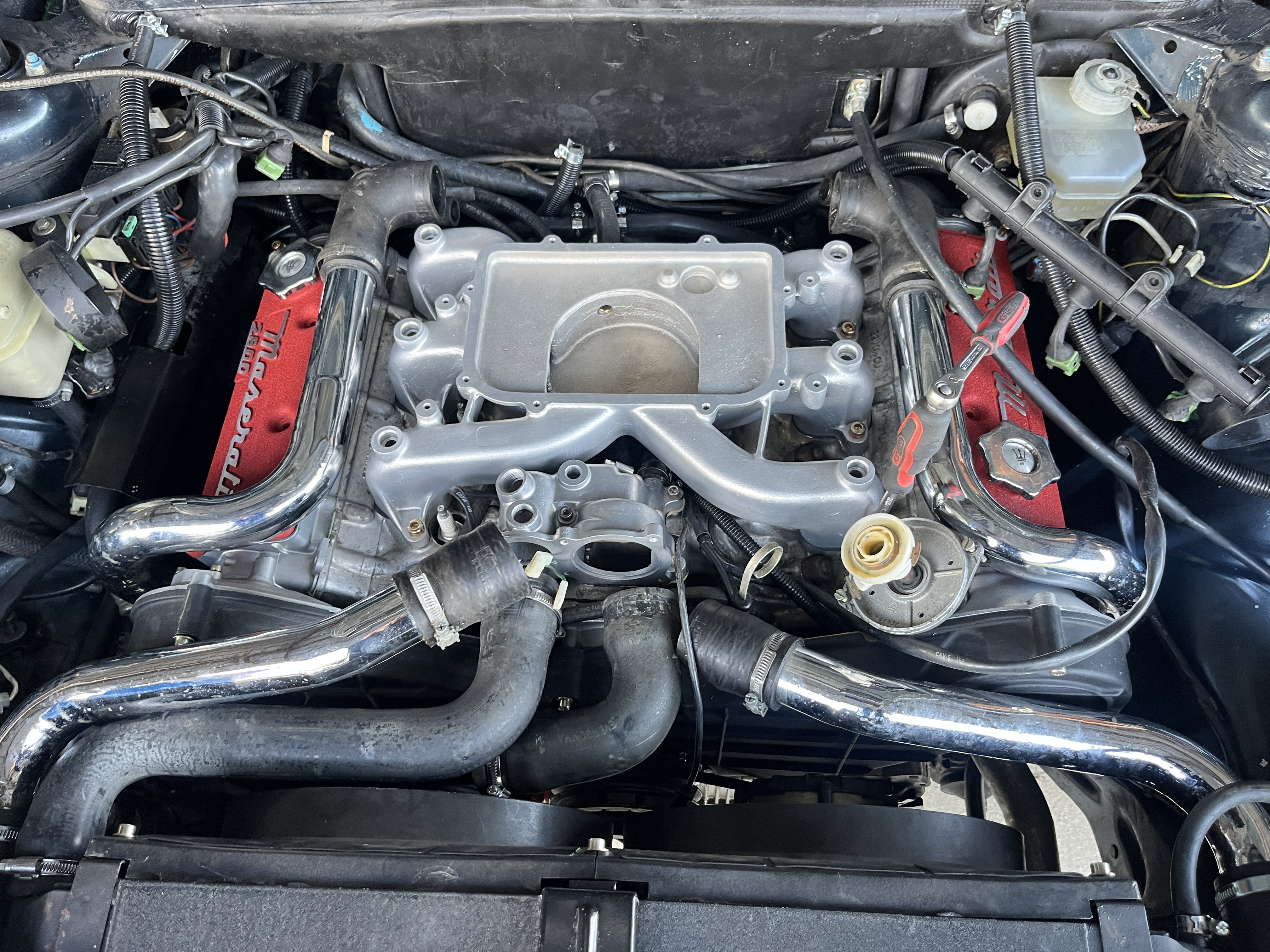

Message par biturbo1984 »

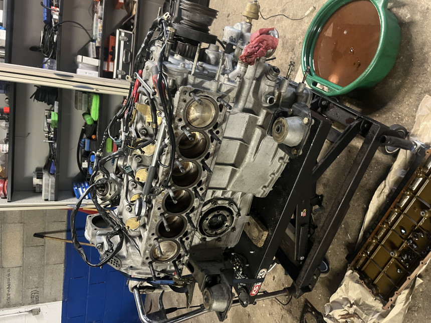

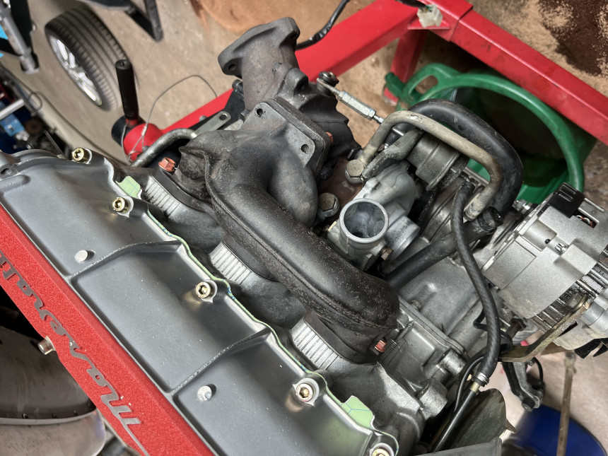

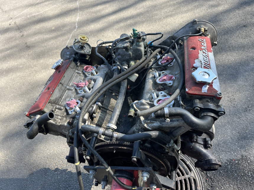

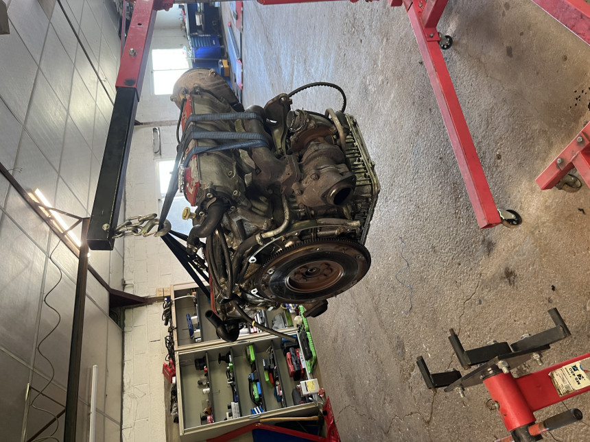

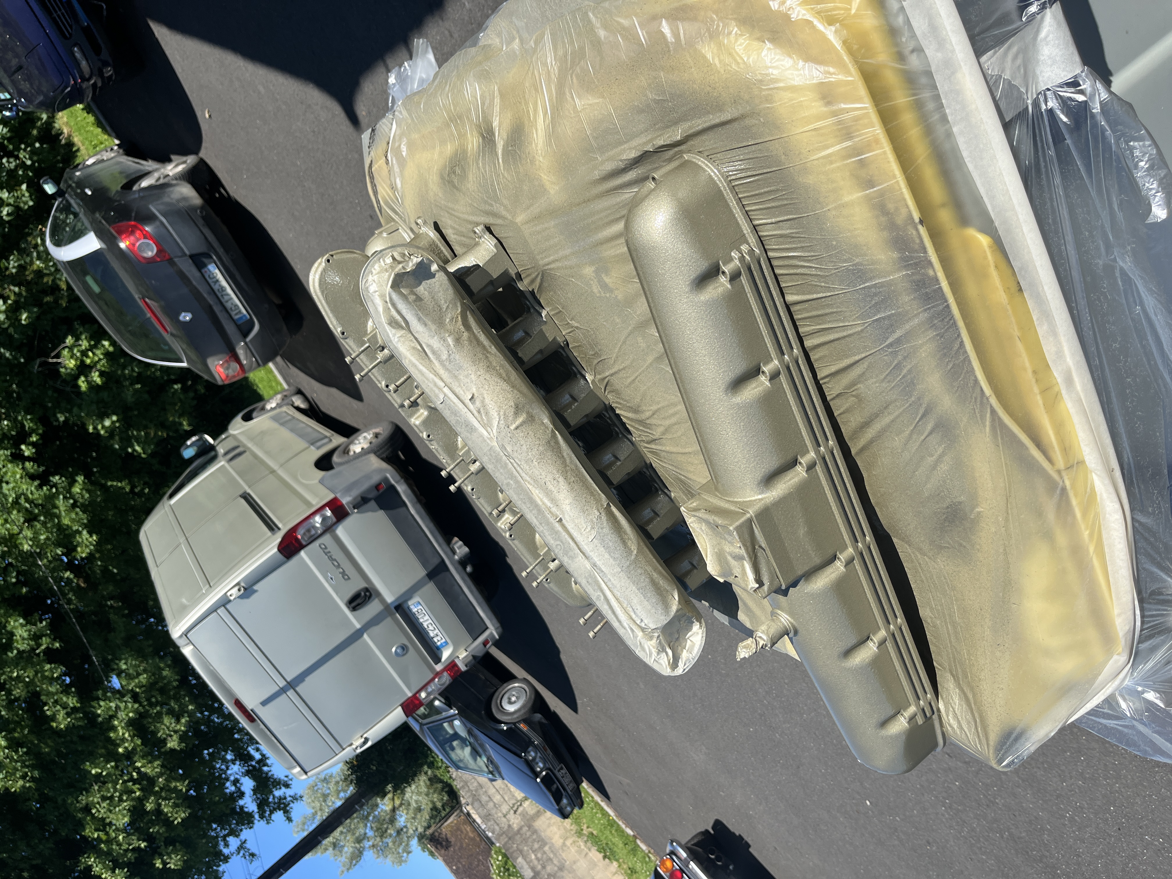

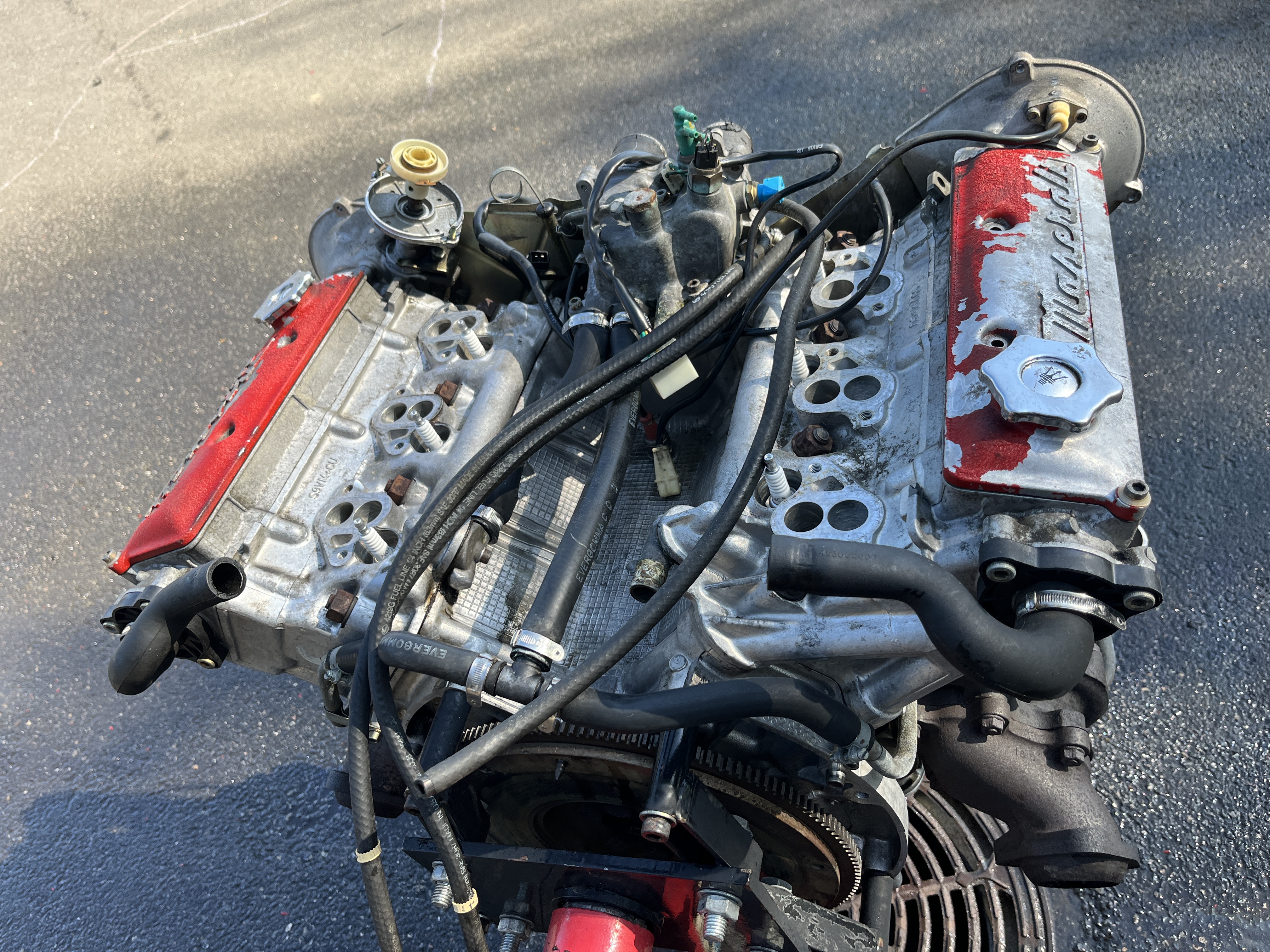

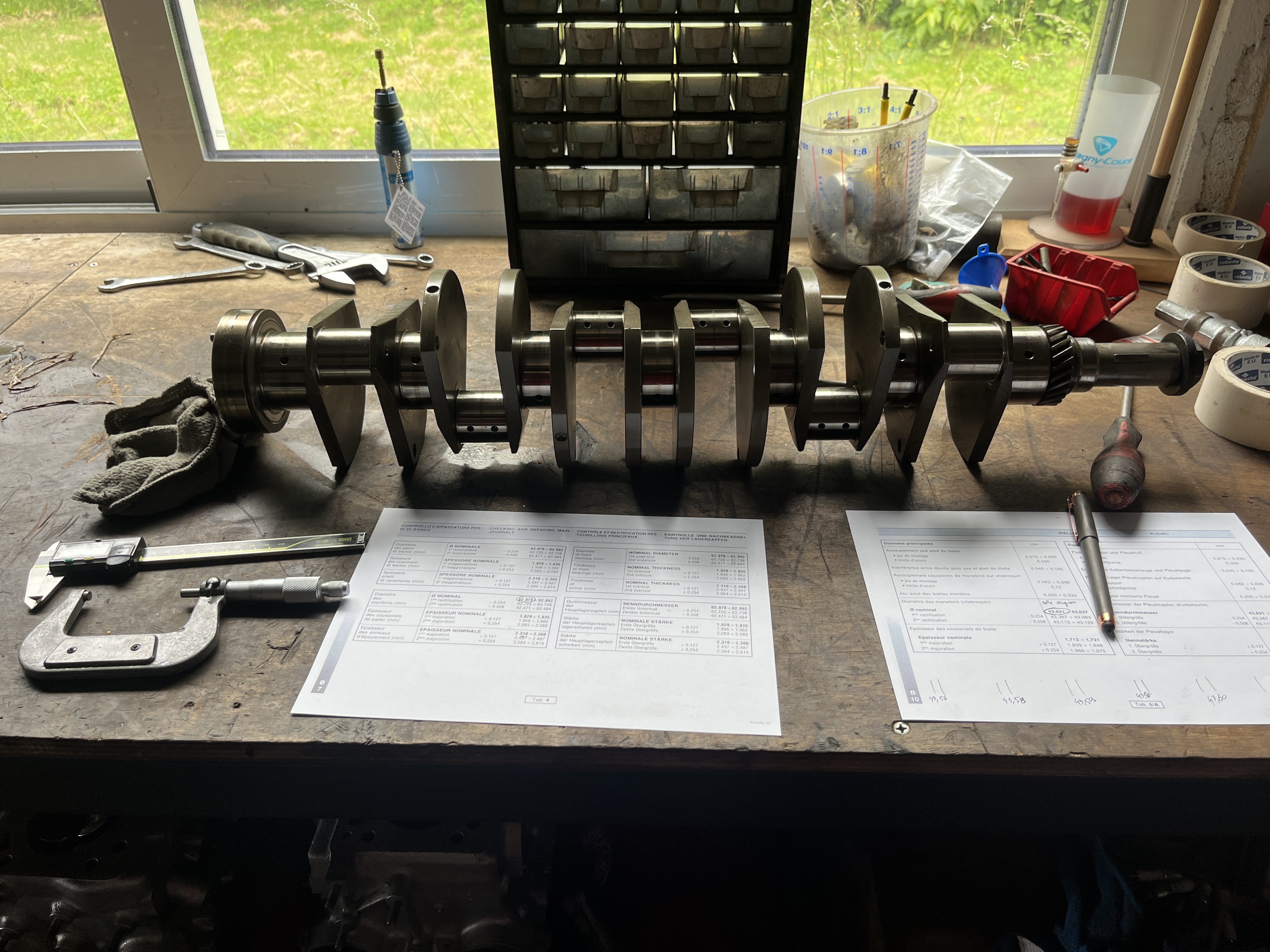

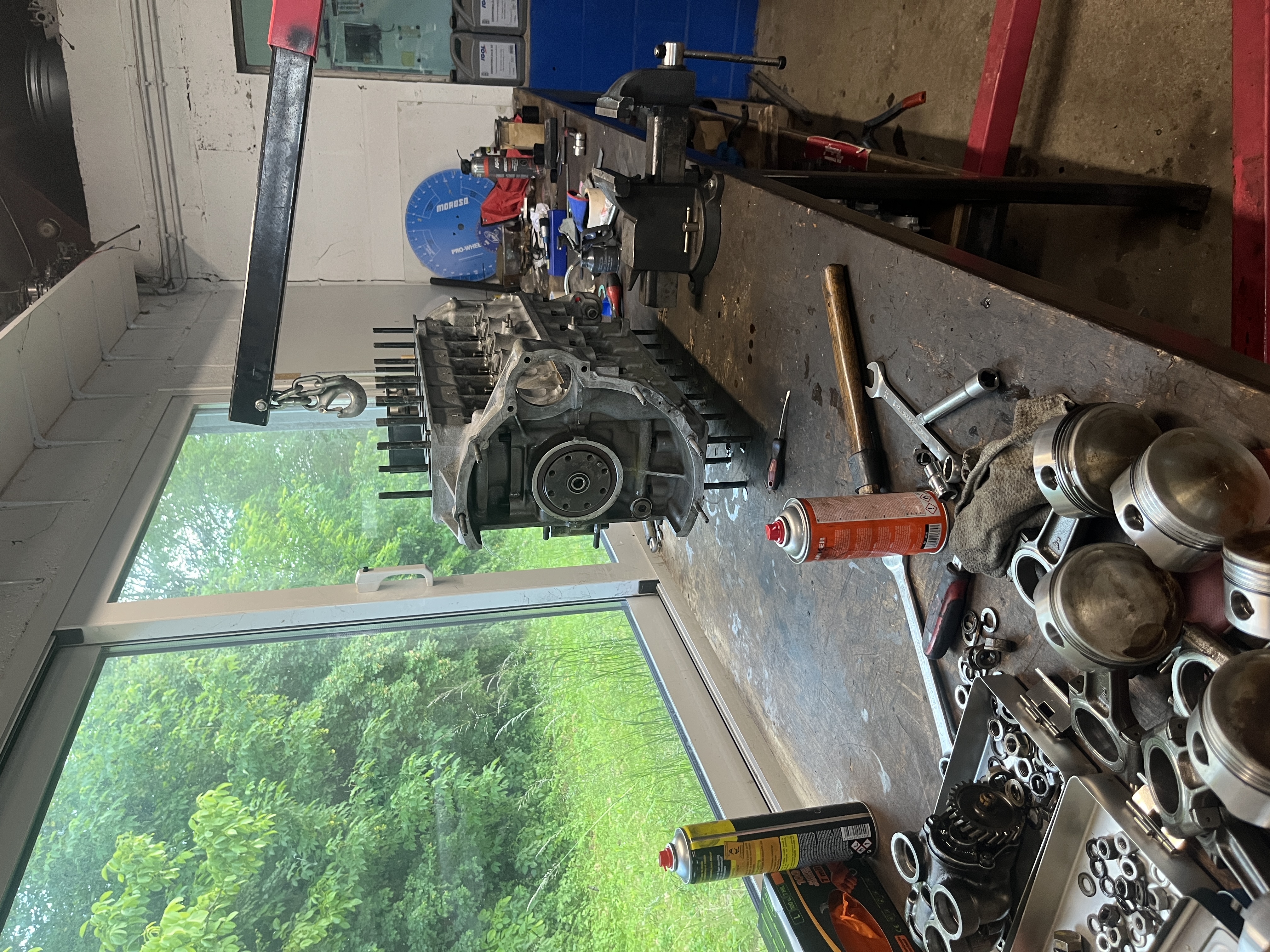

Quelques nouvelles

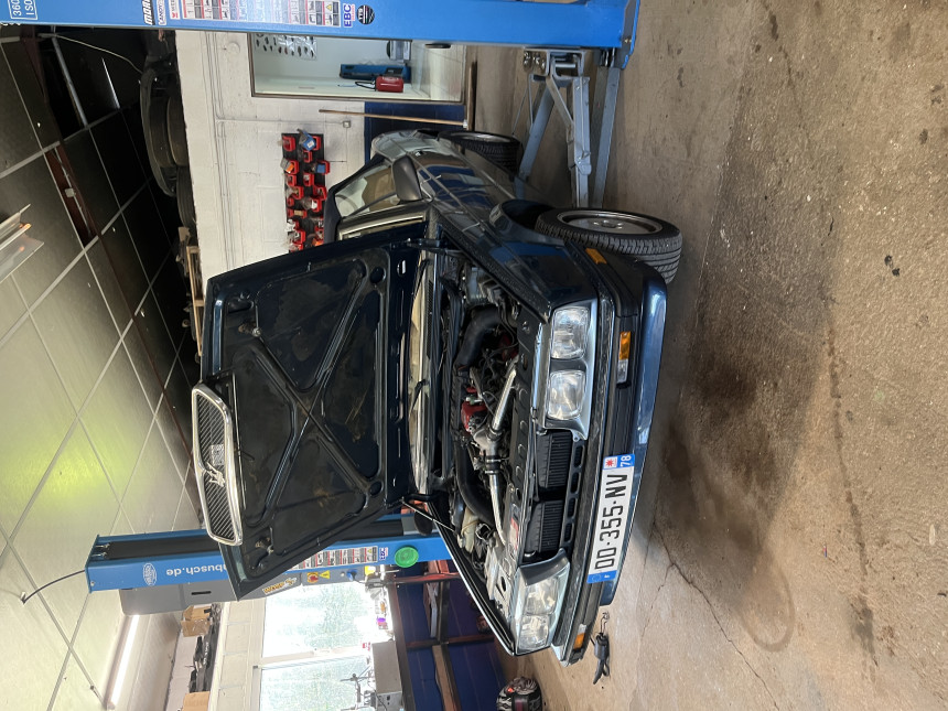

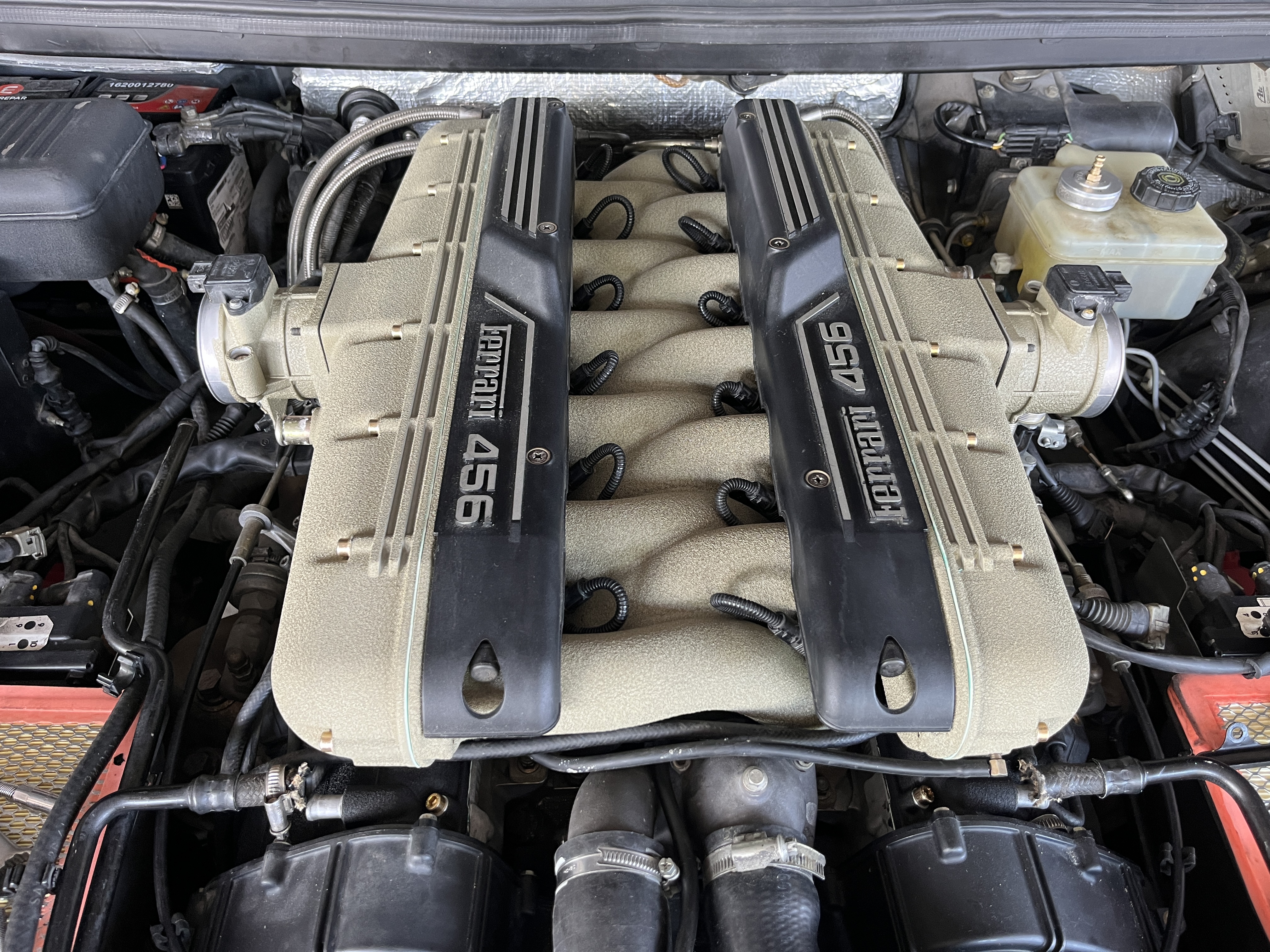

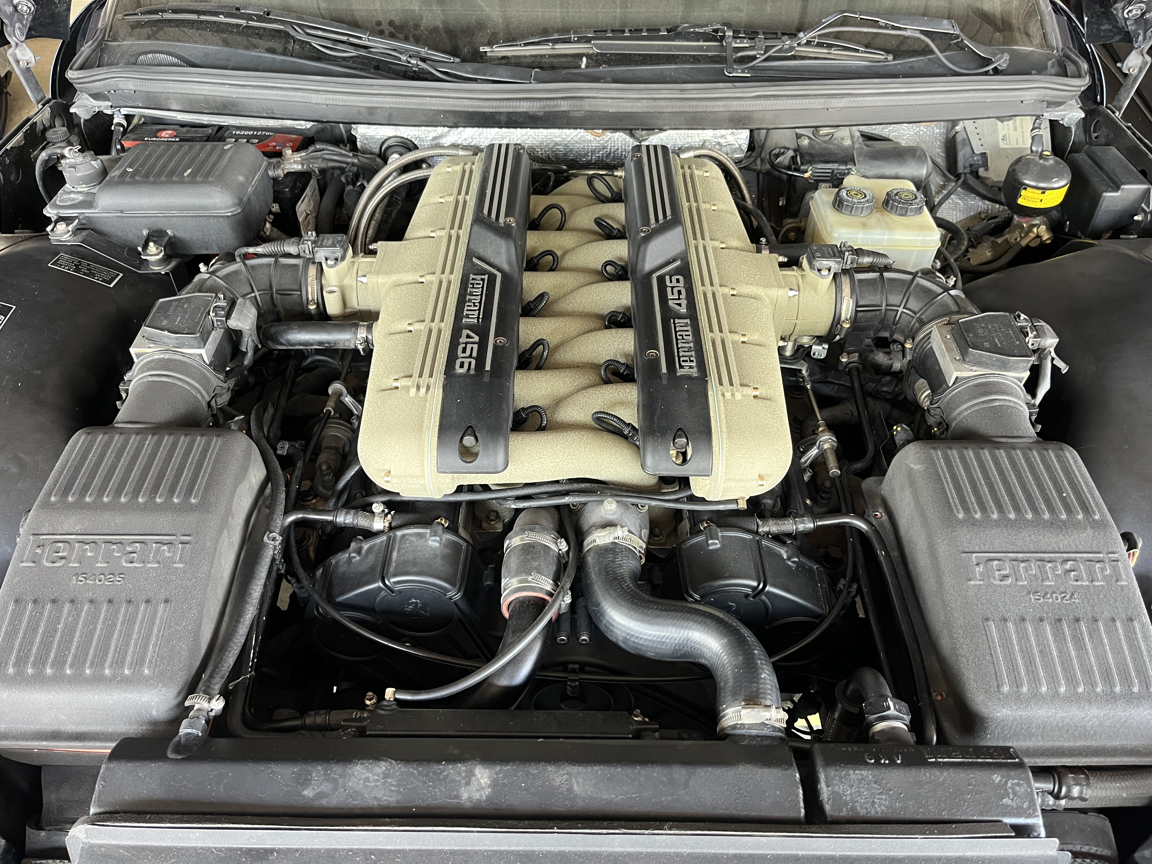

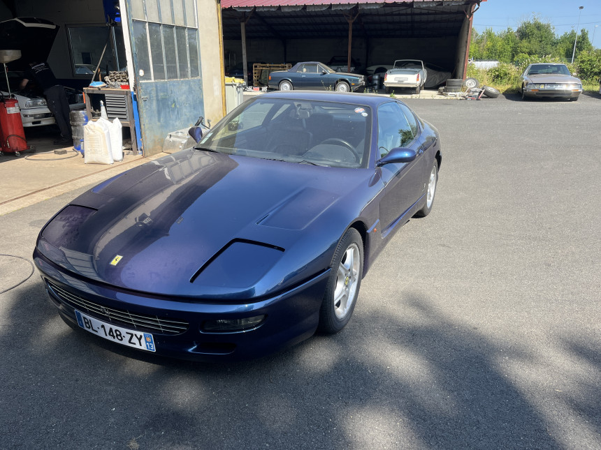

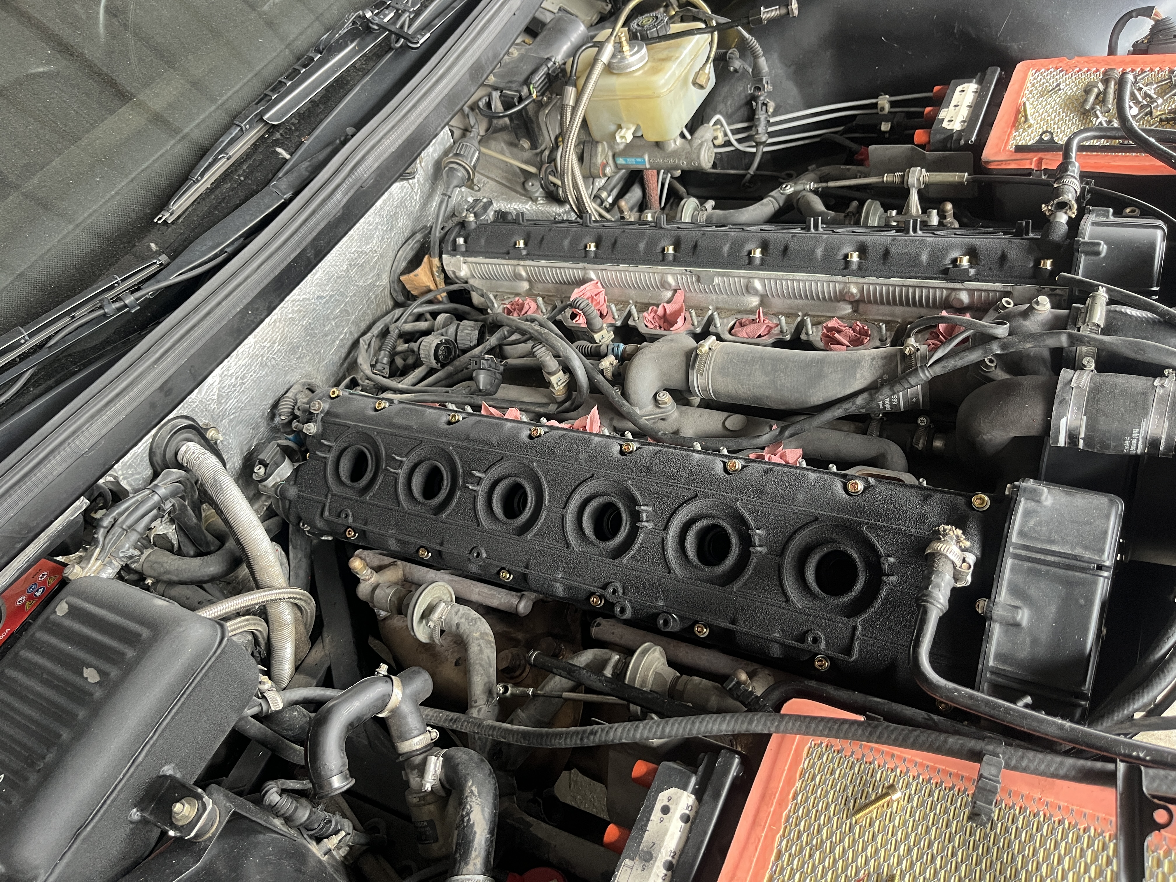

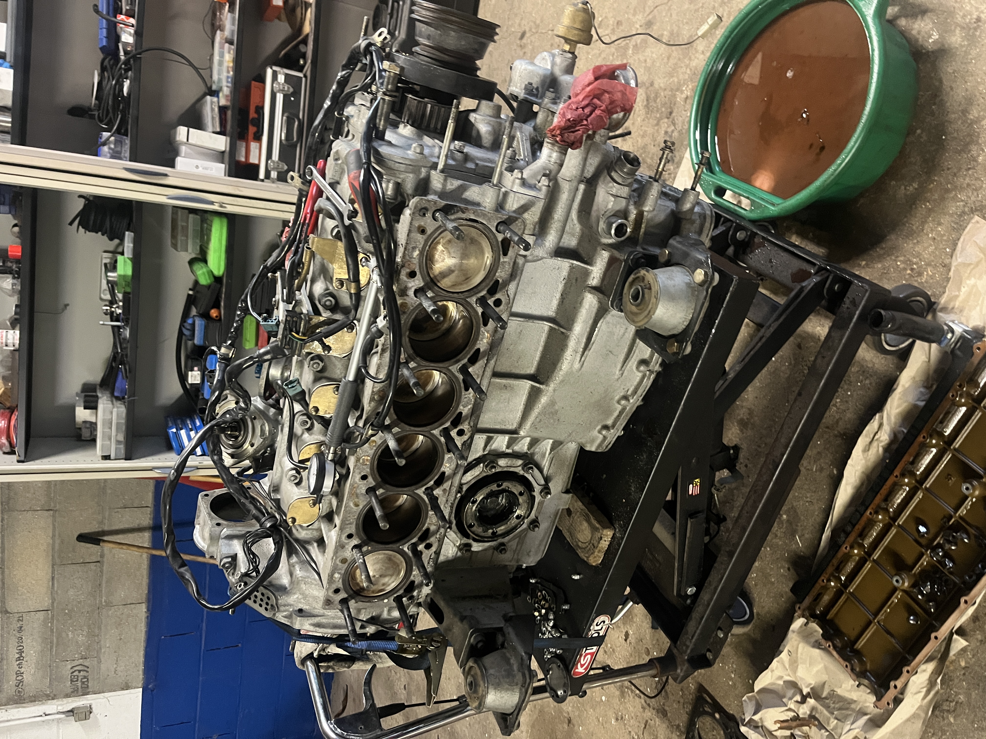

Une des 456 de l atelier

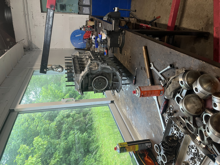

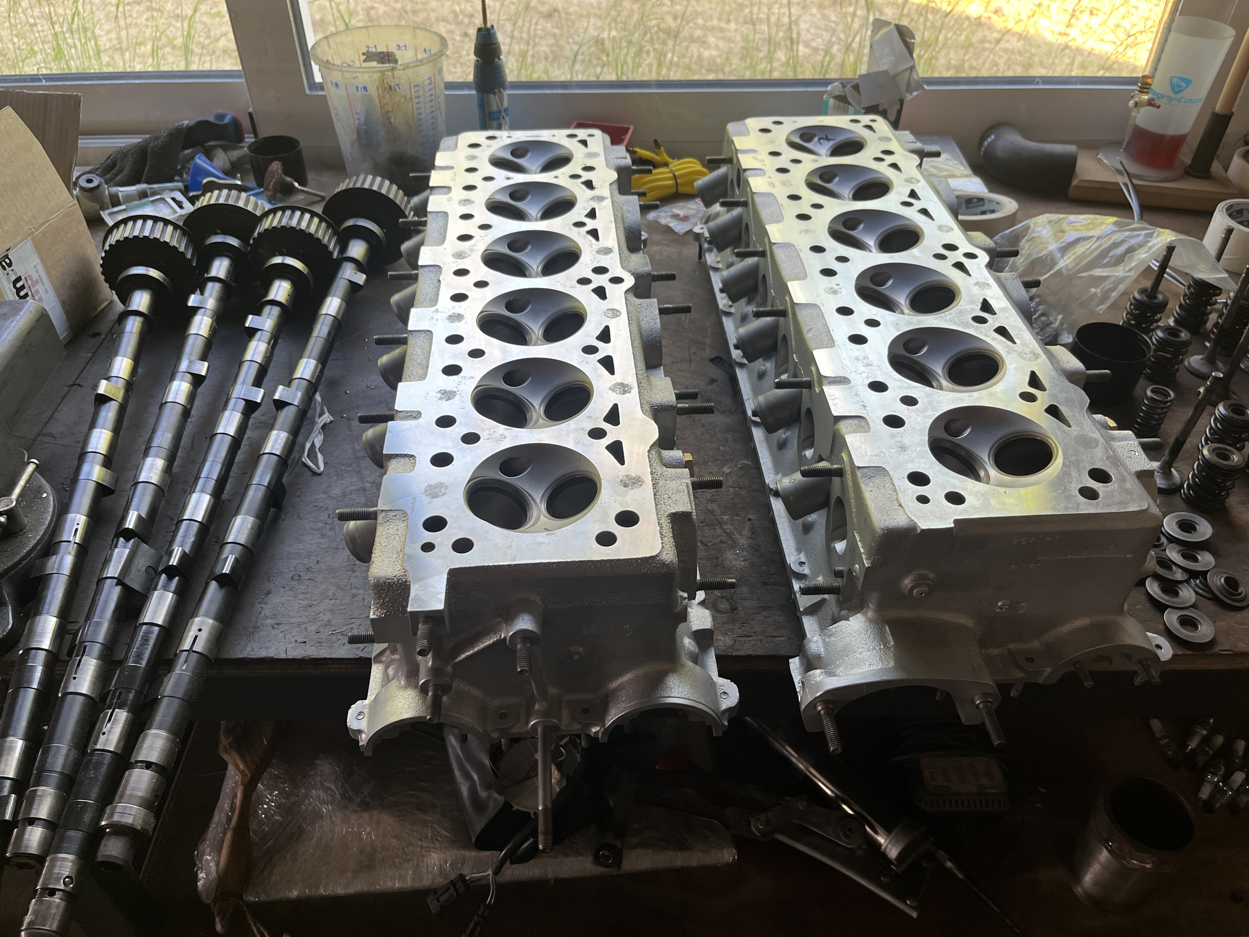

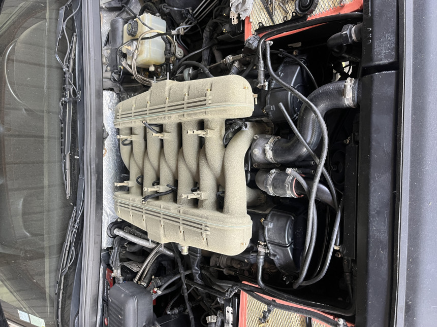

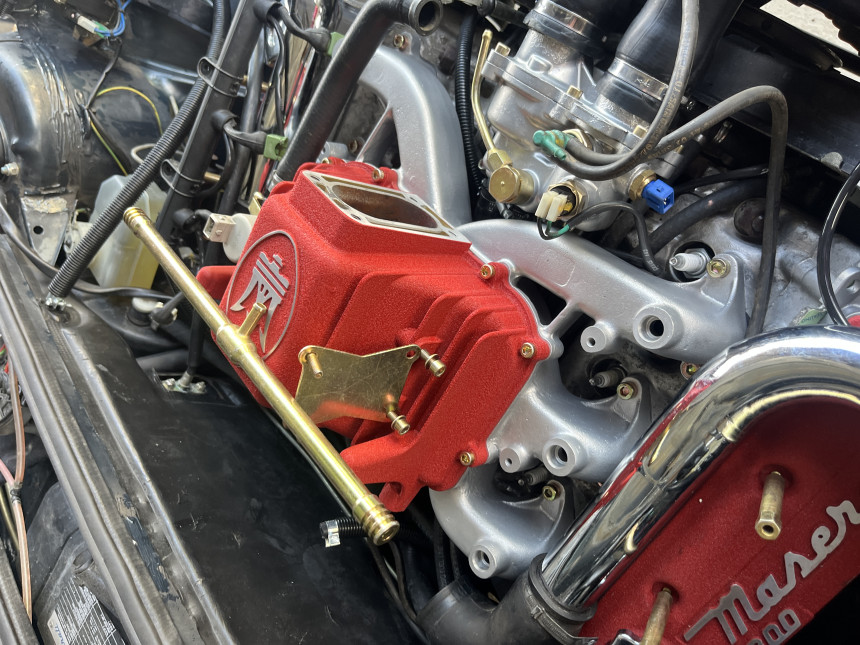

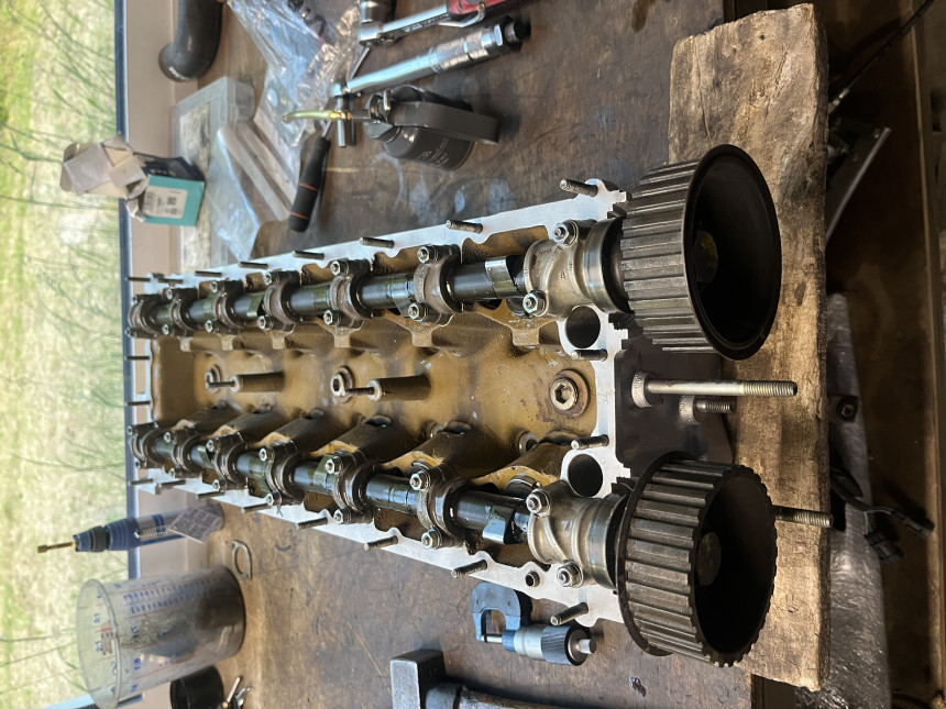

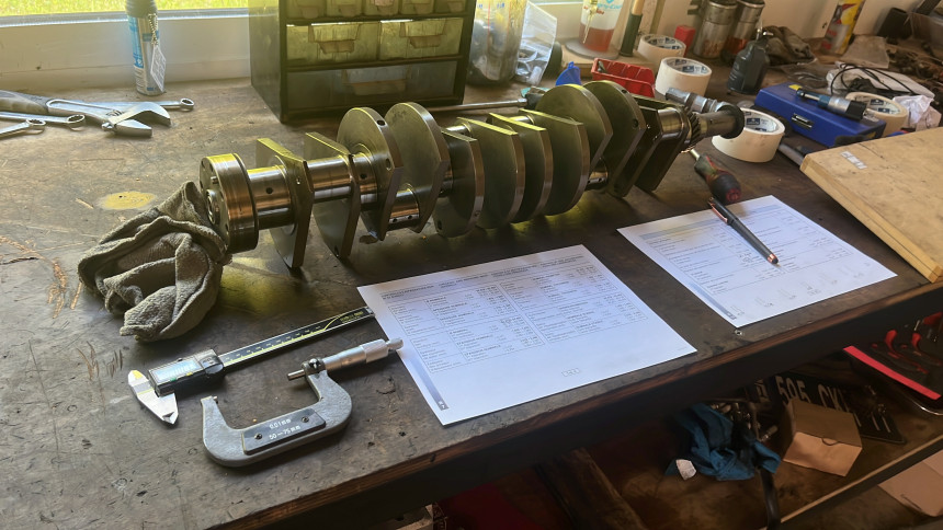

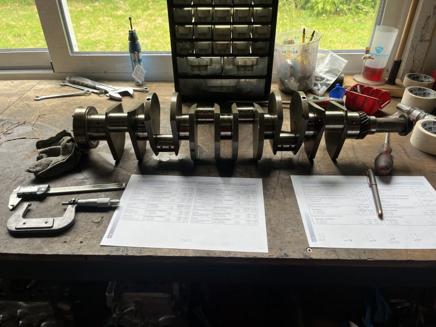

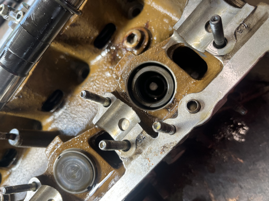

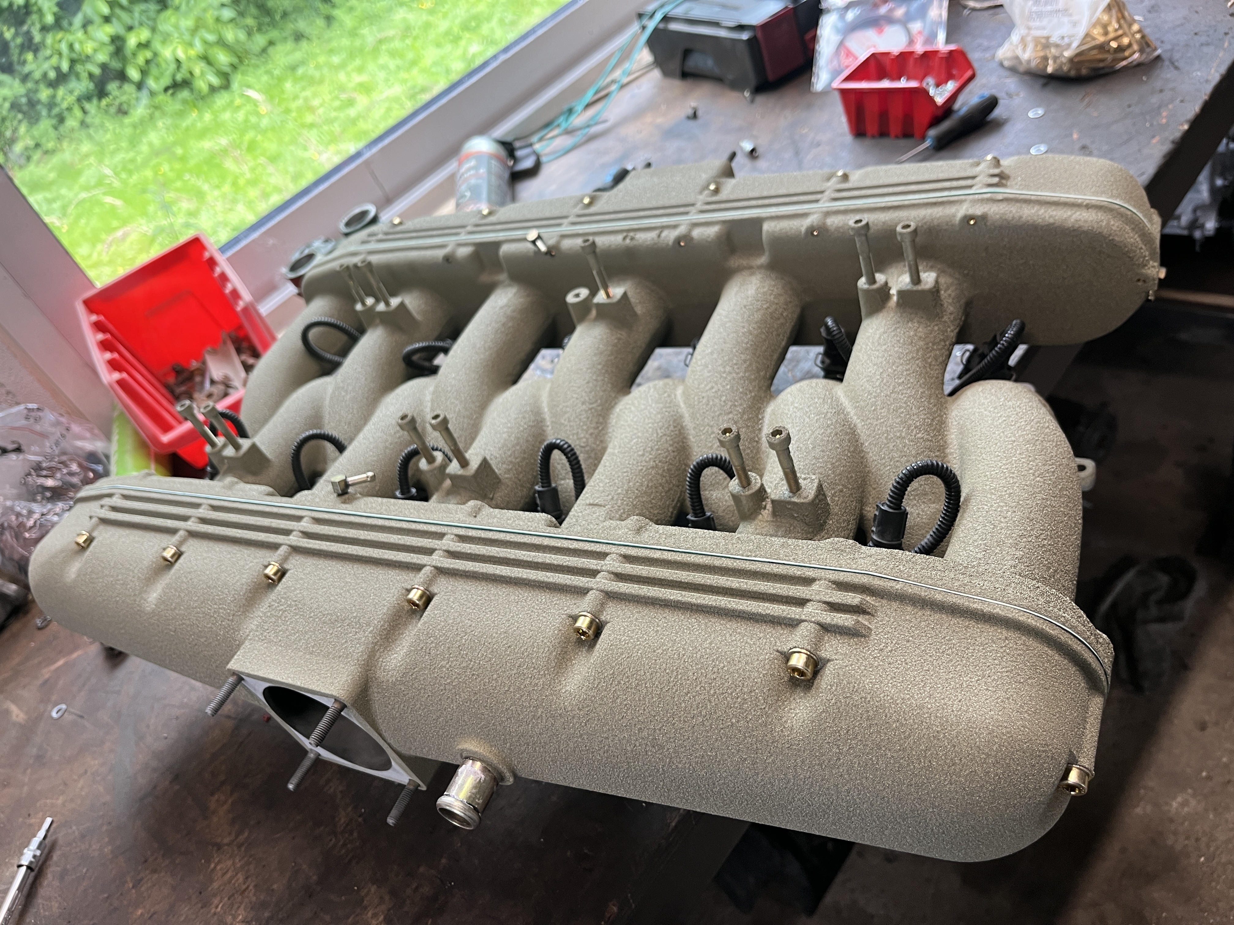

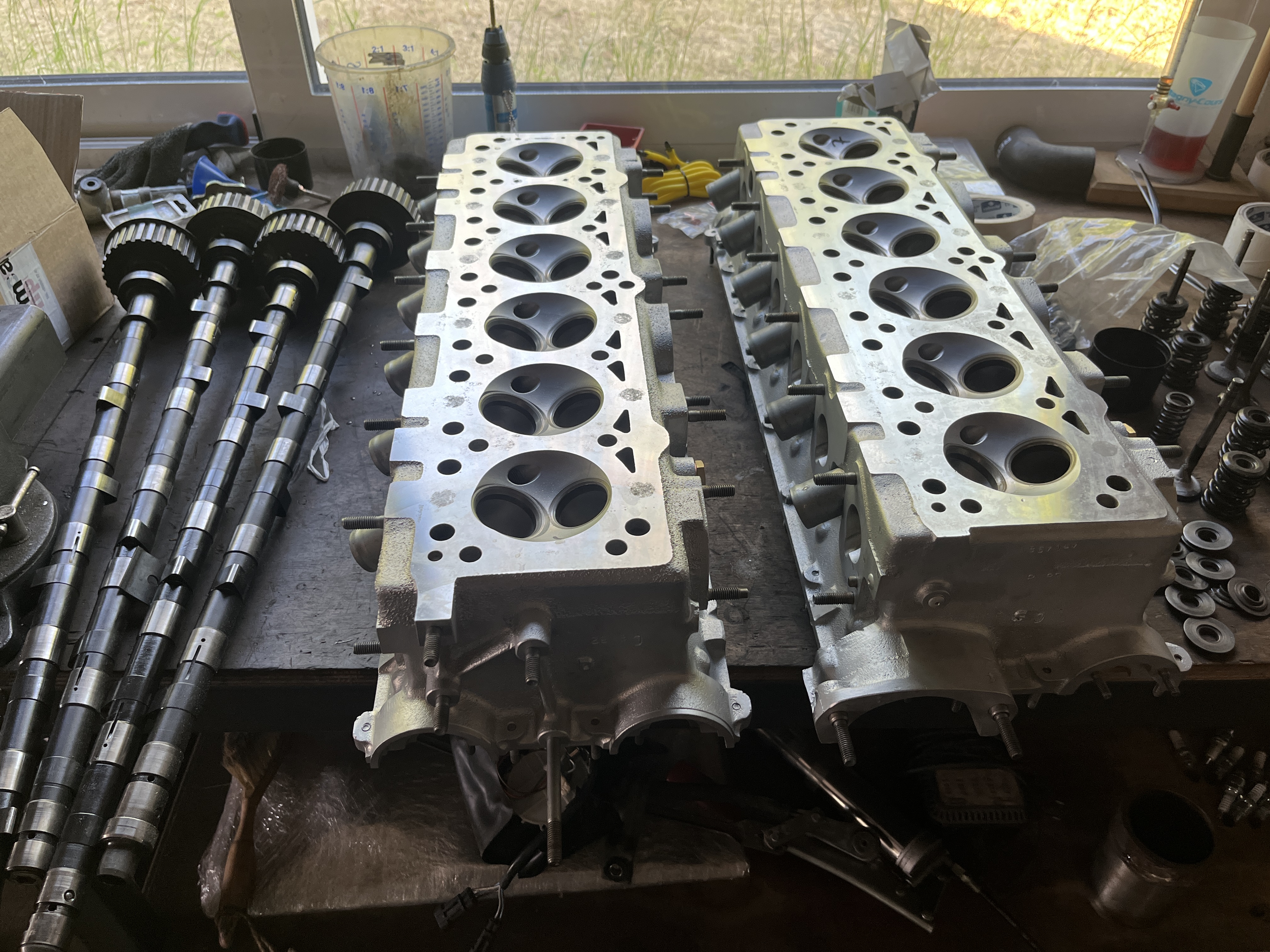

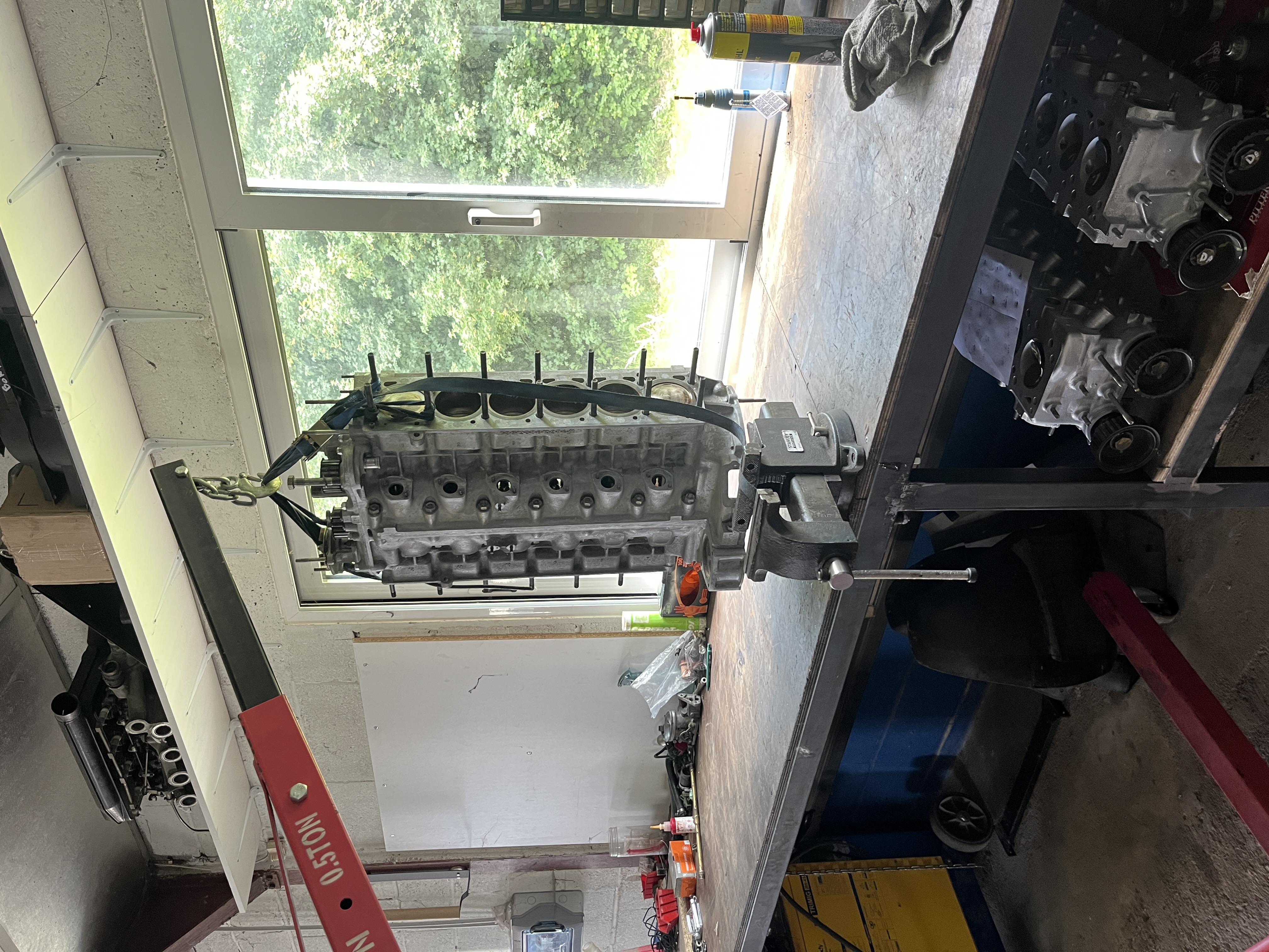

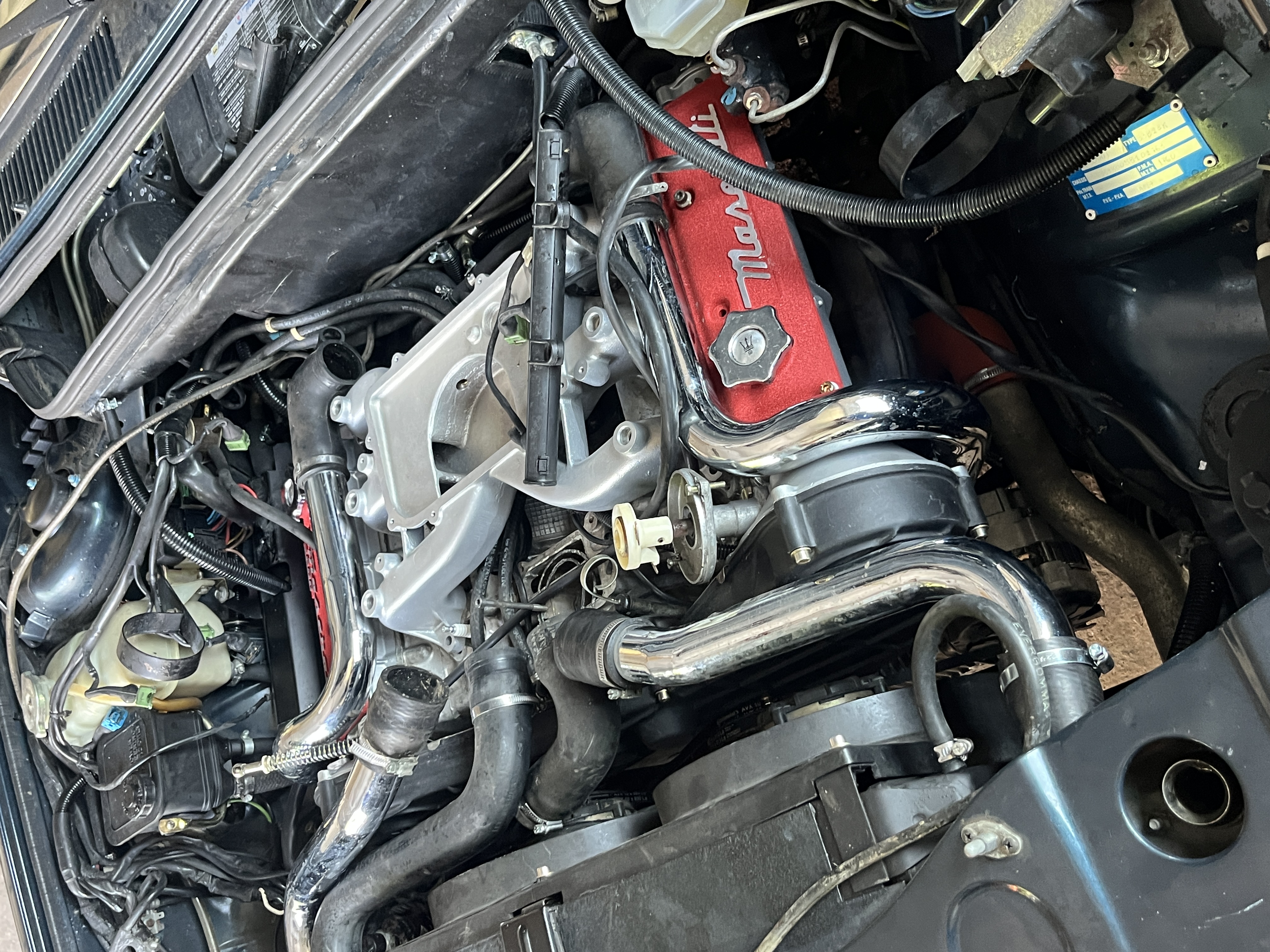

Gros entretien sur le spyder de Cédric bientôt fini.
Messages : 3802
Re: divers travaux
superbe le v12 féfé :o ;)

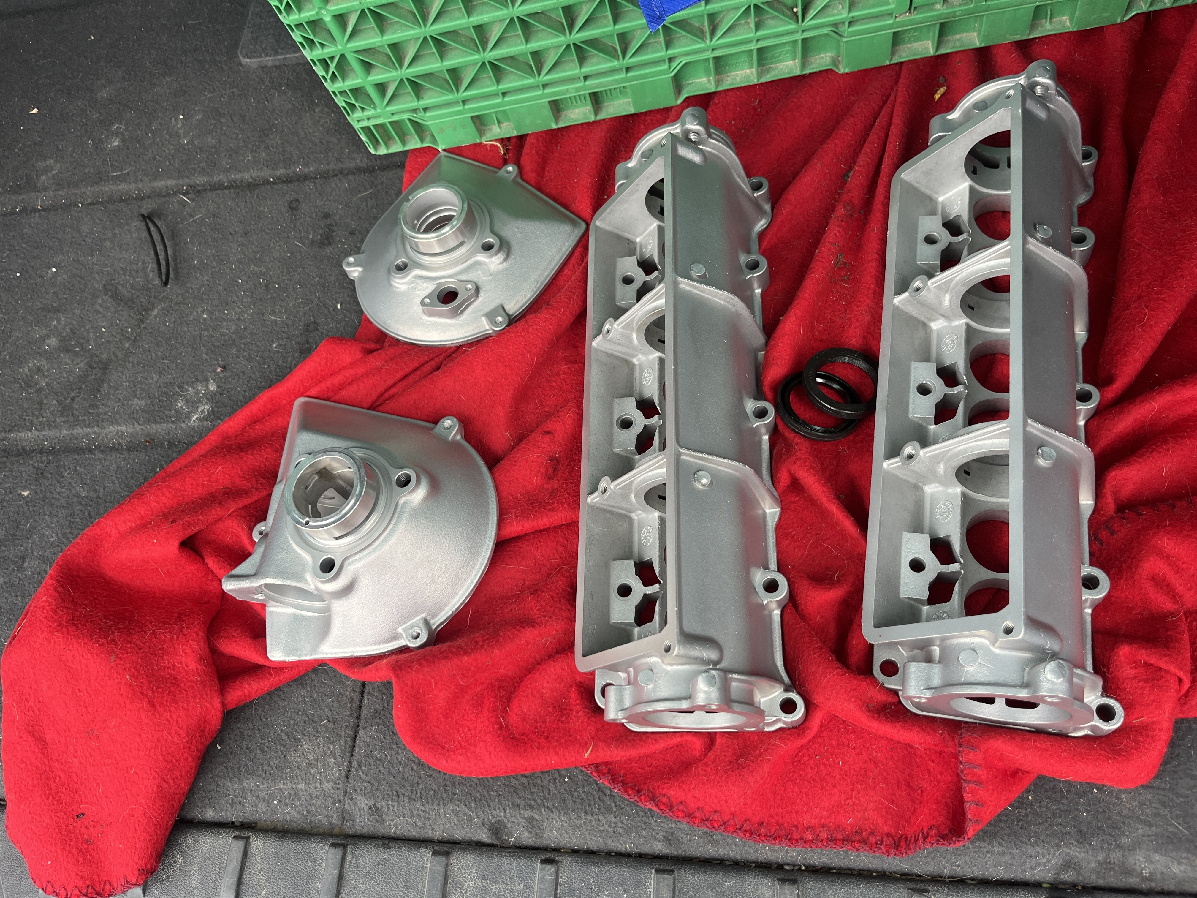

Messages : 9118

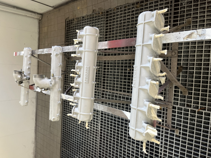

Re: divers travaux

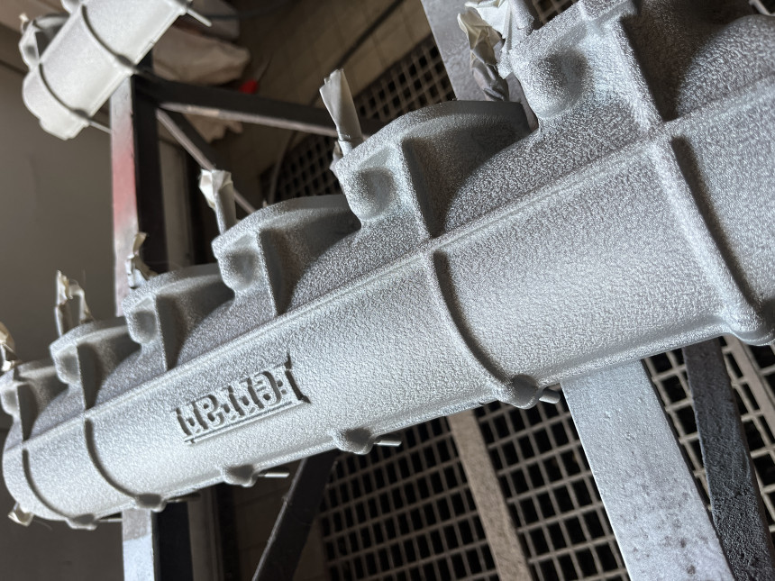

Tu fais comment pour ravoir les pièces du moteur de Cedfred aussi propre? Microbillage pour enlever l'oxydation ou remise en peinture?
biturbo1984
Messages : 3298
Localisation : 89
Re: divers travaux
microbillage, mais un spécialiste qui fait que ca, grain spéciale pour alu

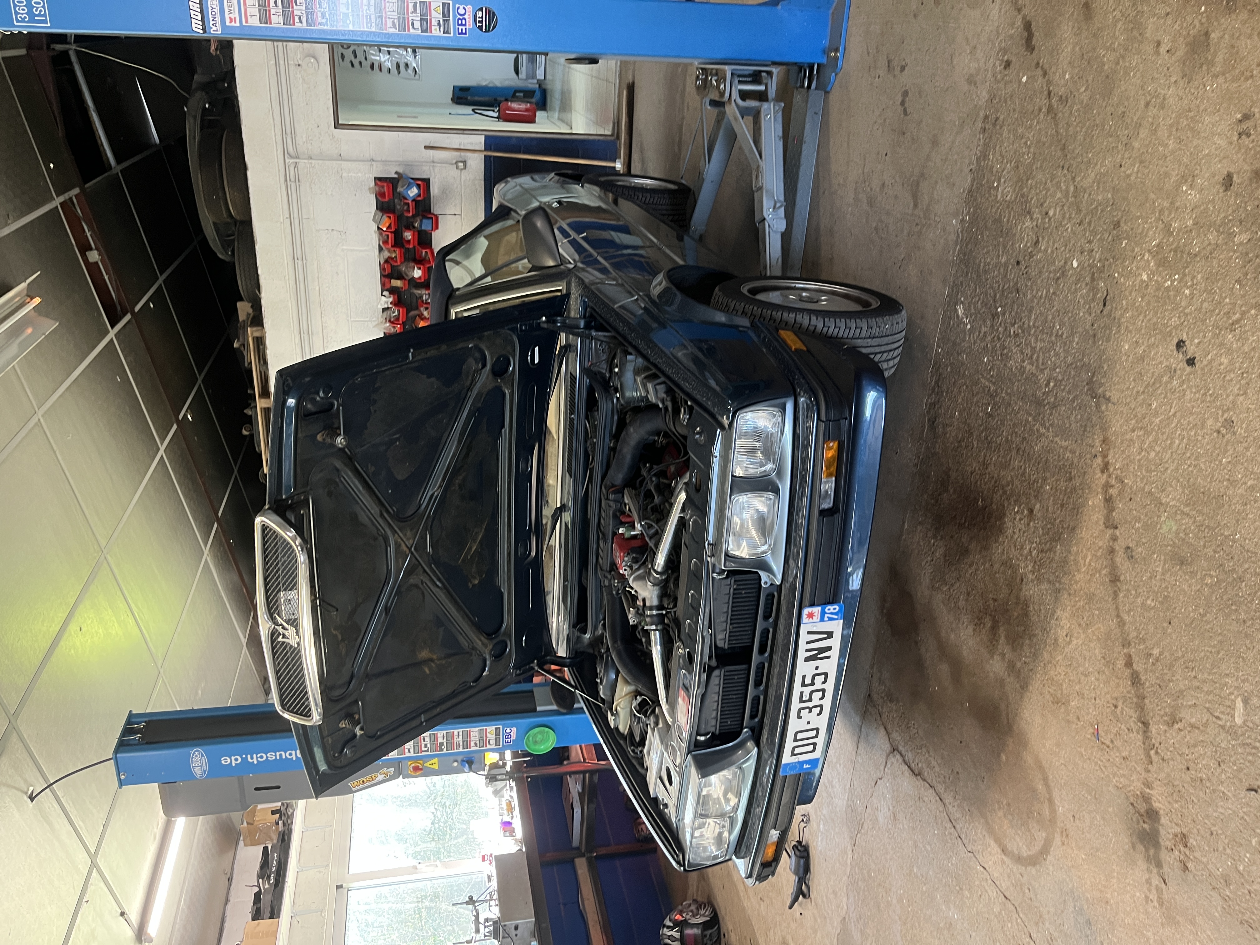

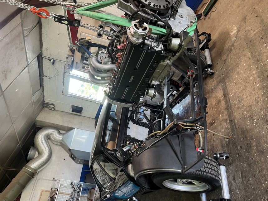

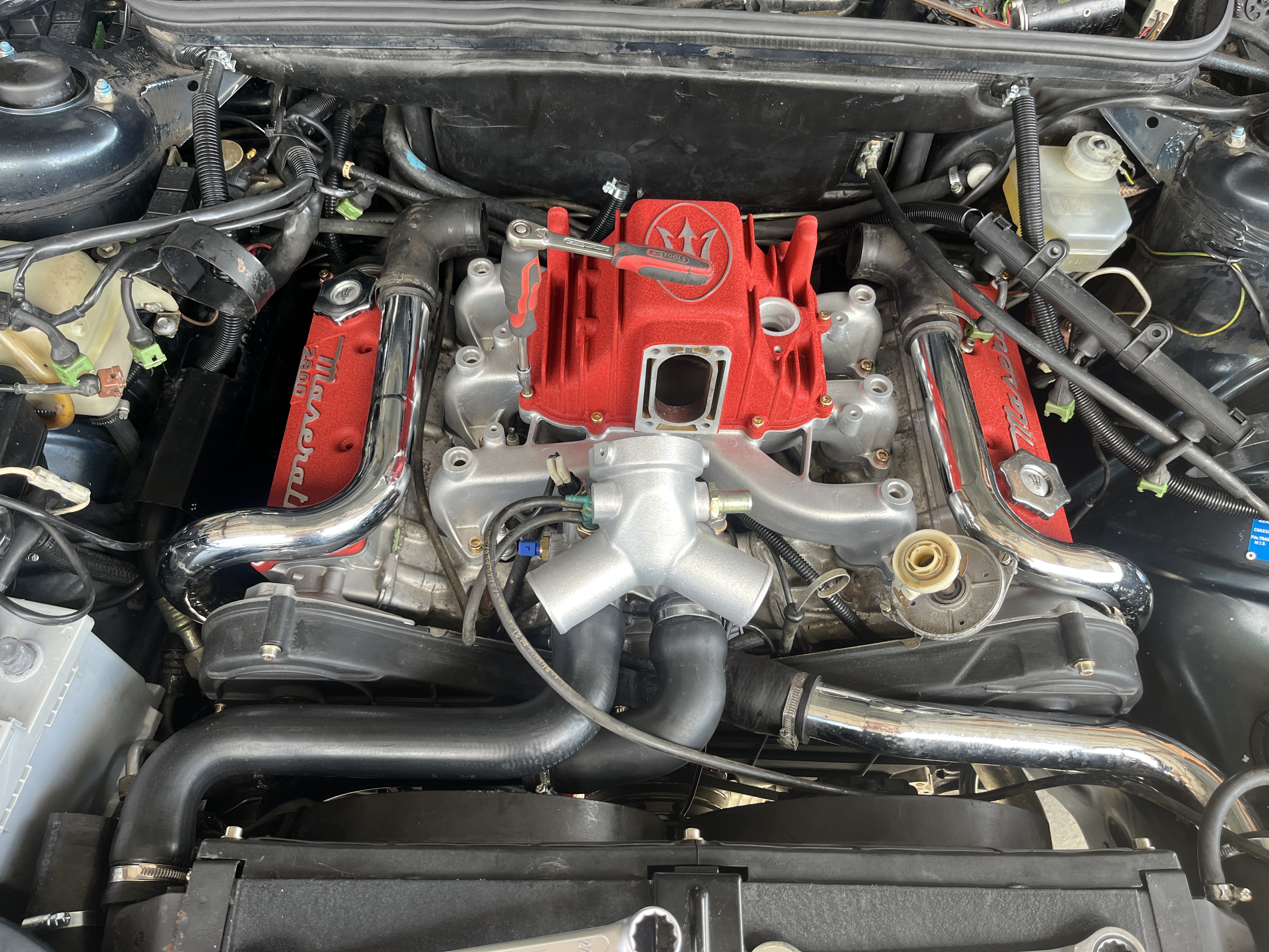

remise en route dimanche matin ci tout va bien
Jacko
Messages : 352
Localisation : 56
Re: divers travaux
Message par Jacko »
biturbo1984 a écrit : ↑ven. 27 juin 2025 19:26 remise en route dimanche matin ci tout va bien
C'est beau... 😁
