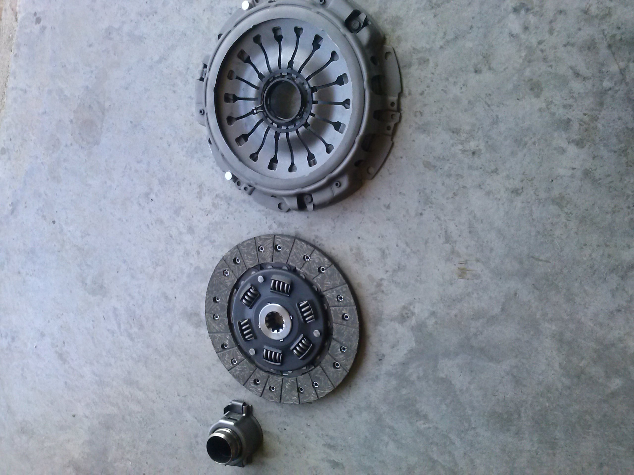

Je ne connais pas la marque. c est un refabrication italienne, la plus courante disponible a mon avis

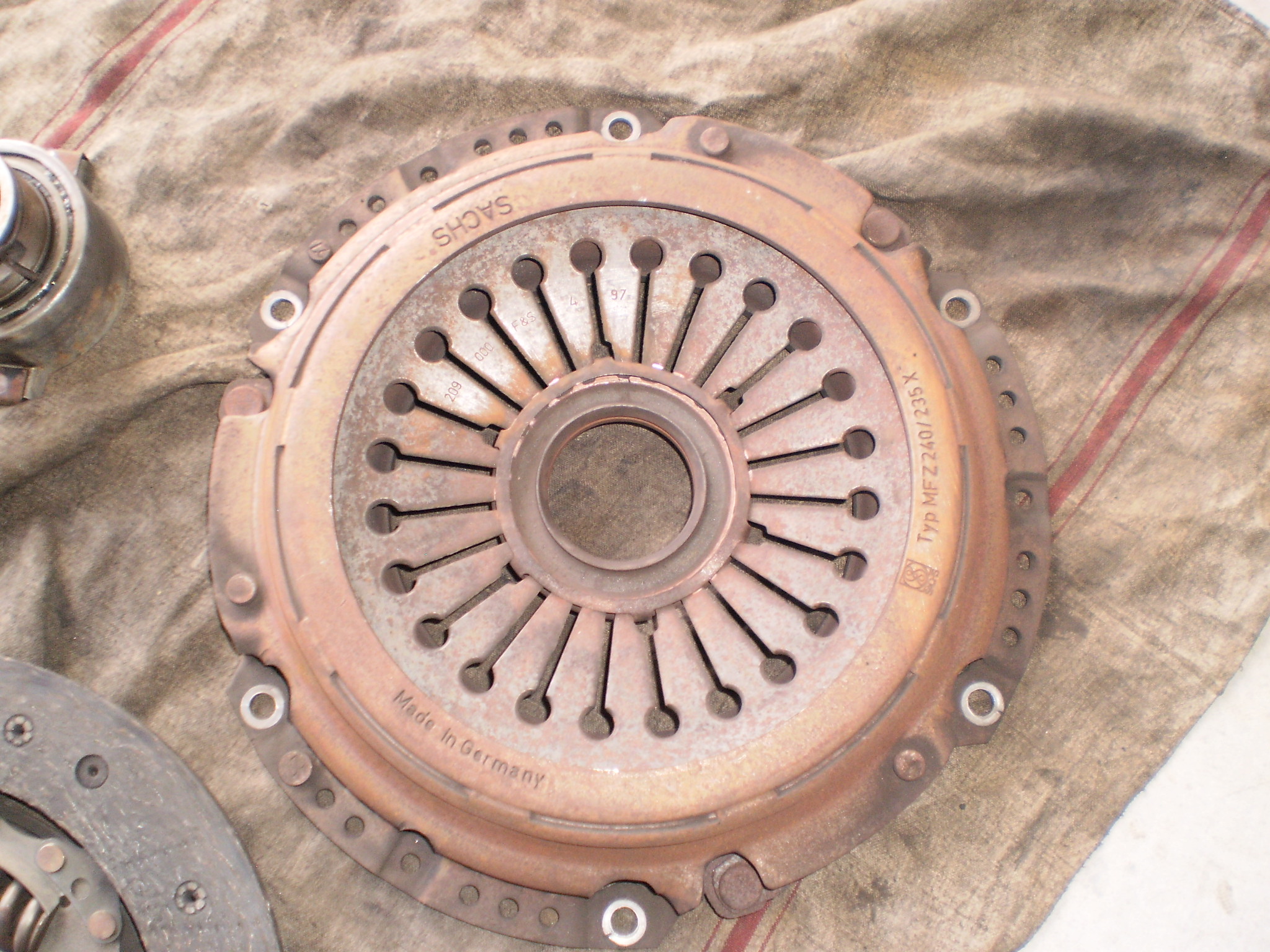

En comparaison avec le plateau de pression d origine, on voit que la position de la butée est differente

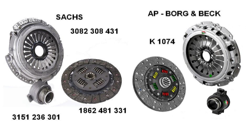

Sur le fil, la baronne de Maseralfa, y a rien sur le sujet? Fred a travaillé sur le modèle et Quentin bien sur. Je ne sais pas du tout s’il y a des proximités avec les 3200, regarde aussi le fil 3200.
C est le Beck a la place du Sachs, c est ça?

Je n'y connais pas grand chose, mais les points que j'avais pu relever sur les différents postes au sujet de l'embrayage sur la 3200:
- différentes qualités de kit
- disque sach existe en sachs renforcé
- il y a des disques amortis et non amortis (je crois voir que sur le Beck il y a plus de ressort, probablement plus "moue"
- buté différente en dimension et certaines comme toi nécessitent de jouer avec la tige de récepteur , d'autres ont essayé de monter la fourchette à l'envers pour récupérer en position/amplitude
- problème de purge de la ligne d'embrayage, "à faire le cul en l'air"
Tu as constaté autres choses que la sensation désagréable ? Bruit? Vibration ? Glissement?
