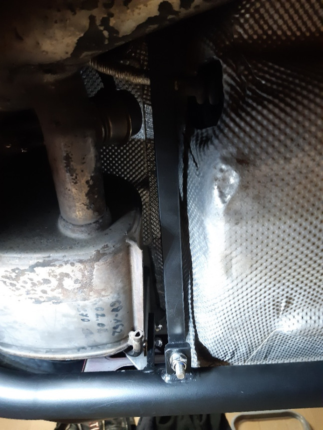

Sous la voiture les 4 points des échappements peuvent largement être utilisés comme points d'ancrage.
Sur ces 4 ancrages j'ai fabriqué et installé des supports intermédiaires en inox qui ne sont absolument pas vu et qui restent donc en place.
Là dessus viens se boulonner l'attelage même

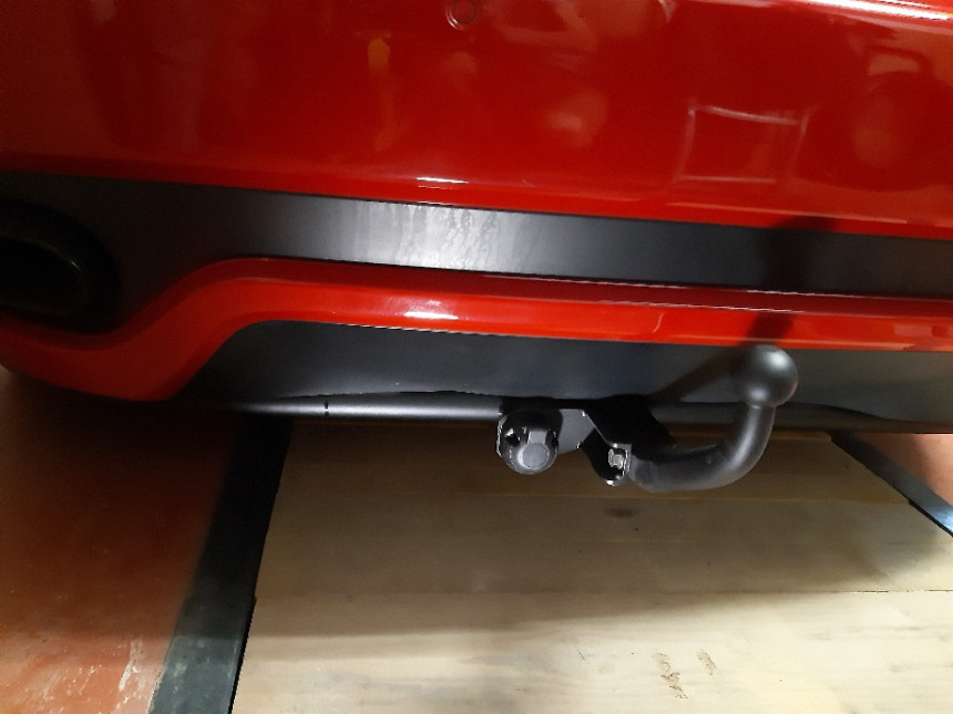

et est donc facilement démontable à tout moment (environ 20 minutes), pour la connectique, j'ai tout simplement utilisé une fiche mâle/femelle étanche qui reste sous la voiture derrière le pare-boue gauche tout en haut quand l'attelage n'est pas monté.

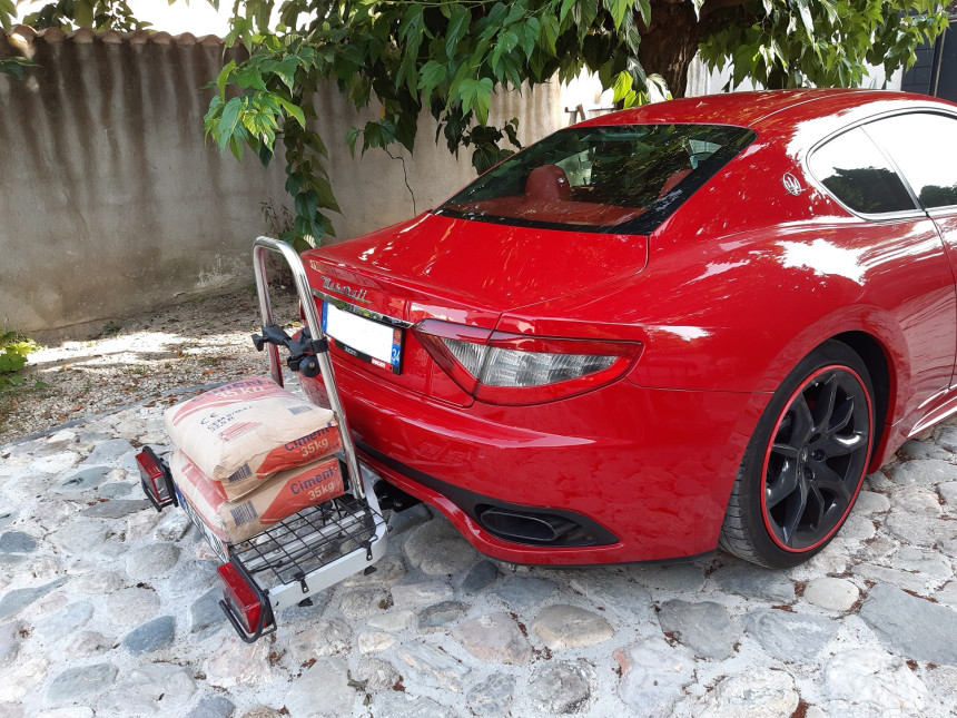

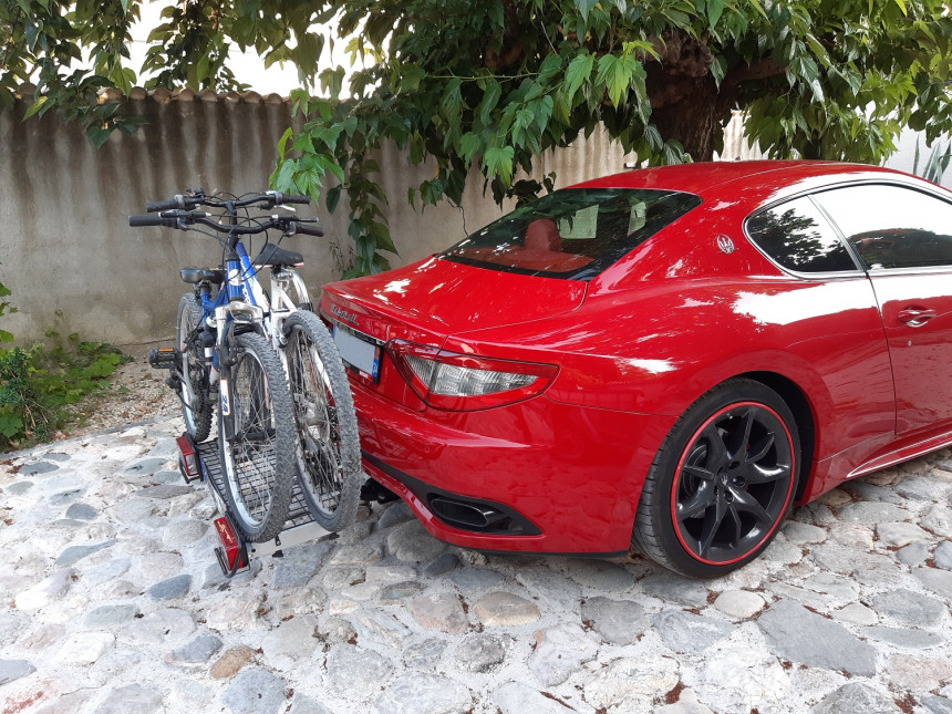

Bien-sûr tout cela je l'ai testé en conditions réelles puisque j'ai chargé le porte-vélo (qui fait 16kg)
avec 2 sacs de ciment de 35kg chacun :roll: , donc 86kg au total sur le col de cygne sur un trajet de 50km : route départementale défoncé, village avec des (trop) nombreux dos d'âne :? , portion de voie rapide à 110km/h.
Honnêtement, le bilan est plus que positif et ça n'a pas bougé du tout. :mrgreen:

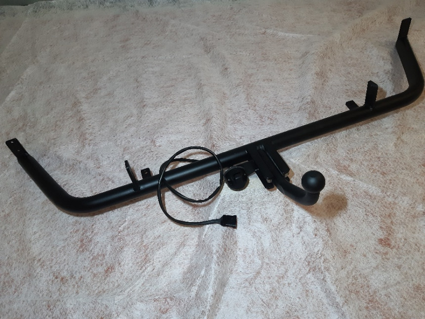

Pour le test remorque - ci-dessous une photo juste pour le plaisir de la poster-

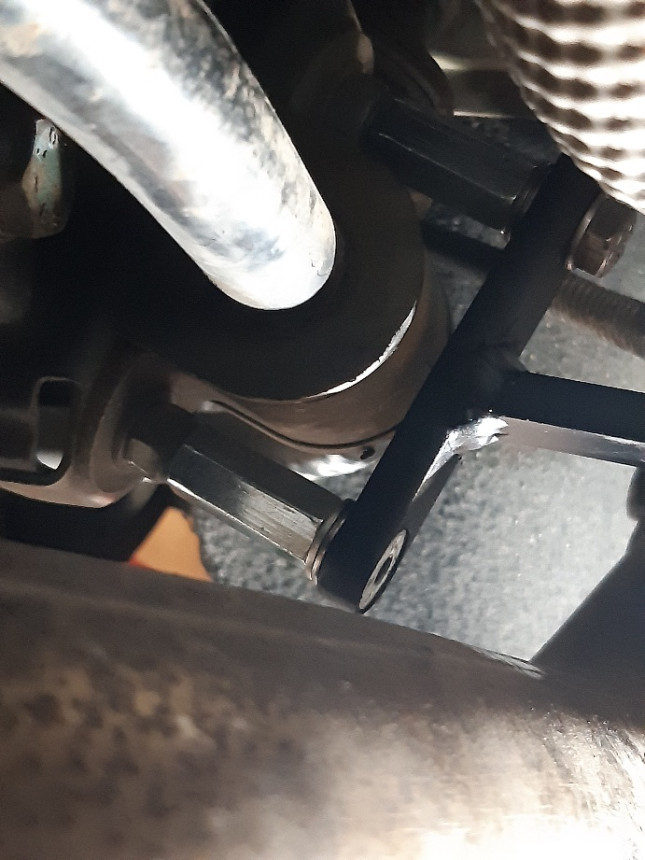

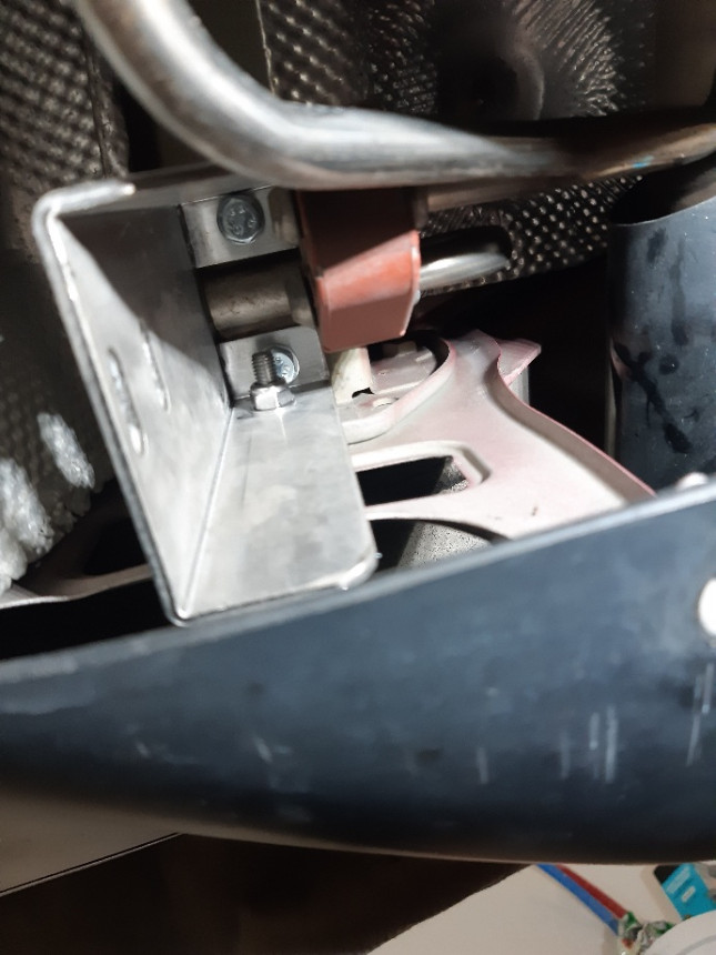

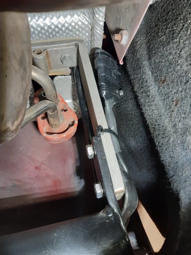

Neptune a écrit : ↑lun. 30 juin 2025 04:34 C'est top, beau boulot.
Serait il possible d'avoir quelques photos des points d'ancrages, juste par curiosite?
Il y a qu'à demander :mrgreen:
Voici la fixation avant droit avec la connectique et l'endroit ou j'ai fait passer le câble (j'ai utilisé le même passage comme pour évacuer l'eau stagnante)
Sur les fixations avants, j'ai retiré les 2 calles d'origine de 8mm et donc en remplacement vient ma fixation inox qui fait 8mm aussi.
Ça c'est une des fixations arrières, on peut voir que j'ai utilisé les 2 vis horizontales, mais aussi la vis M8 qui est perpendiculaire aux 2 autres
Et enfin les 2 fixations qui travaillent en traction.
"La Diva Rossa " Image

Ducatyvan a écrit : ↑lun. 30 juin 2025 20:53
Super, merci pour les photos, effectivement ca a l'air costaud, tres bonne idee d'avoir relie ca aux attaches de barre antiroulis :Maze
