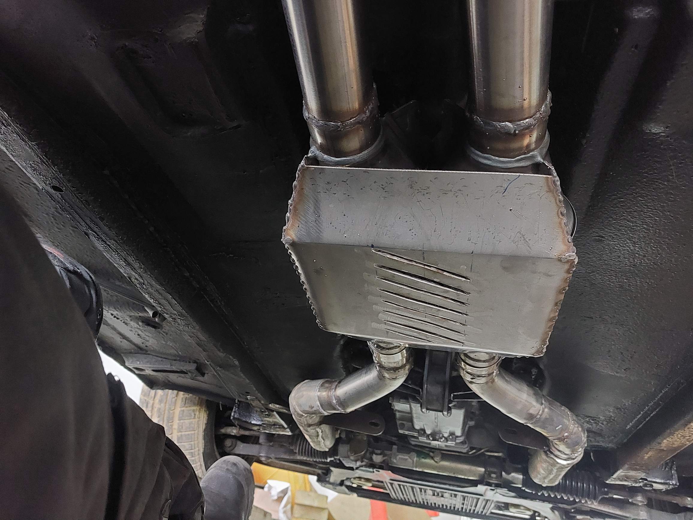

depuis que j ai remis en route ma maze, celle-ci sens l essence et ne passe pas le ct pour pollution: Le co est a 0.6....
J ai suspecté les pieces suivantes, sans succes: sondes lambda, capteurs pression absolue, filtration
quelqu un aurait une piste a me suggerer?

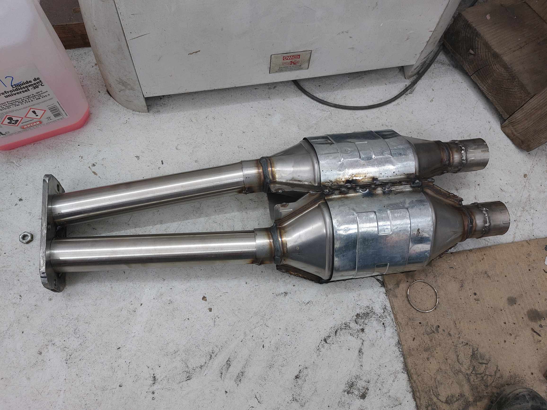

En démontant les catalyseurs, j ai remarqué qu ils étaient VIDES, pas de pain, rien! Pourtant j ai l impression qu ils sont d origines, non modifiés. Pensez vous que c est normal??? Les employés de maserati étaient en greve le jour du montage?

Les miens aussi sont vides, mais on voit clairement que les gamelles ont été ouvertes puis ressoudées. Par contre j’ai eu du bol au CT, après enregistrement des valeurs dans l’ordinateur le contrôle est sorti conforme, probablement une histoire de normes plus favorables au moment de la mise en circulation.
Il me semble qu’il est possible de trouver des cartouches catalytiques plus ou moins standard, y’a peut-être moyen d’en trouver qui rentrent dans les cata d’origine.

J ai trouvé des cata adaptables, je les faits montés la semaine prochaine
Ceci dit, les bougies sont quand meme un peu noires ce qui veut dire que ca tourne legerement riche

Ma ghibli ne passait pas le CT, on pensait que les catas étaient HS, en démontant la ligne, on a vu qu'ils avaient été vidé par le haut.
J'ai fait poser des nouveaux cata sport, et CT nickel.

j ai trouvé les memes cata chez swapland. J espere que le probleme sera reglé.
