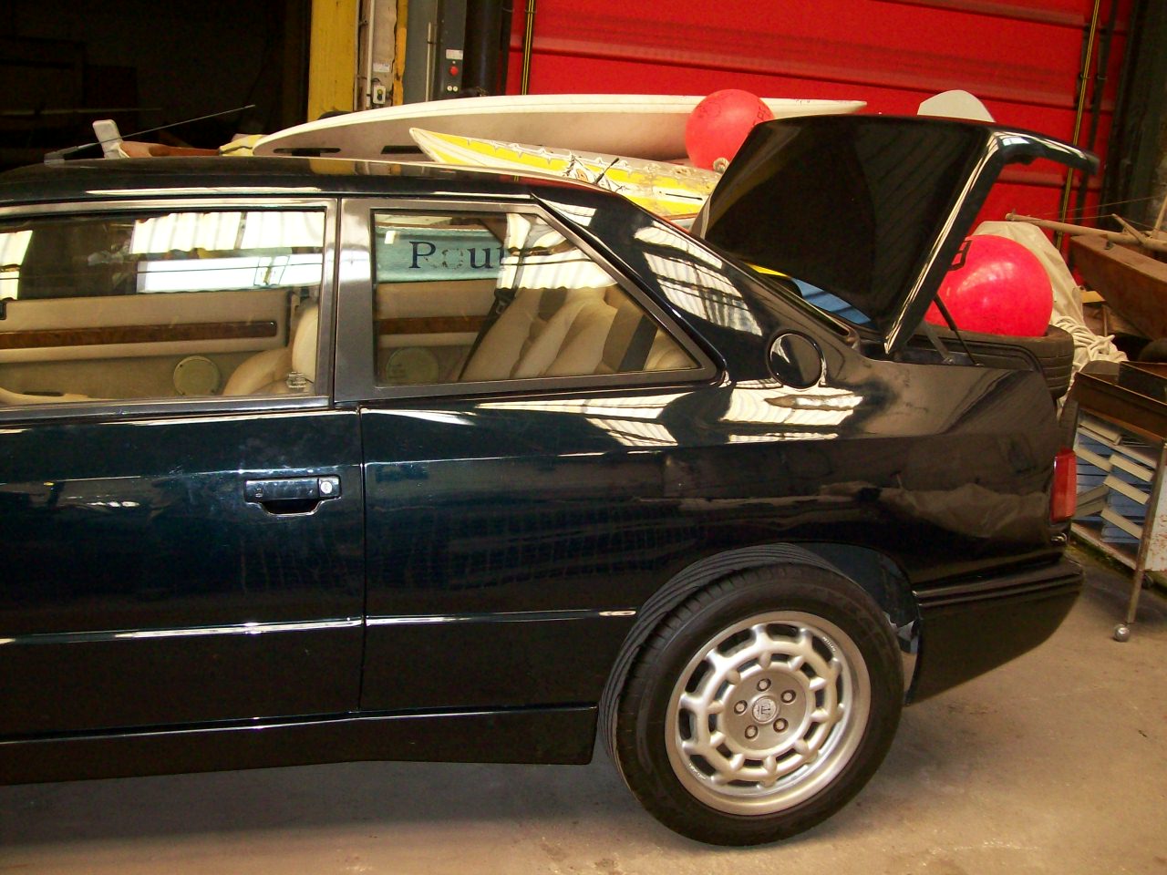

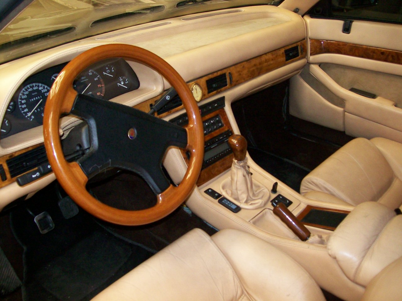

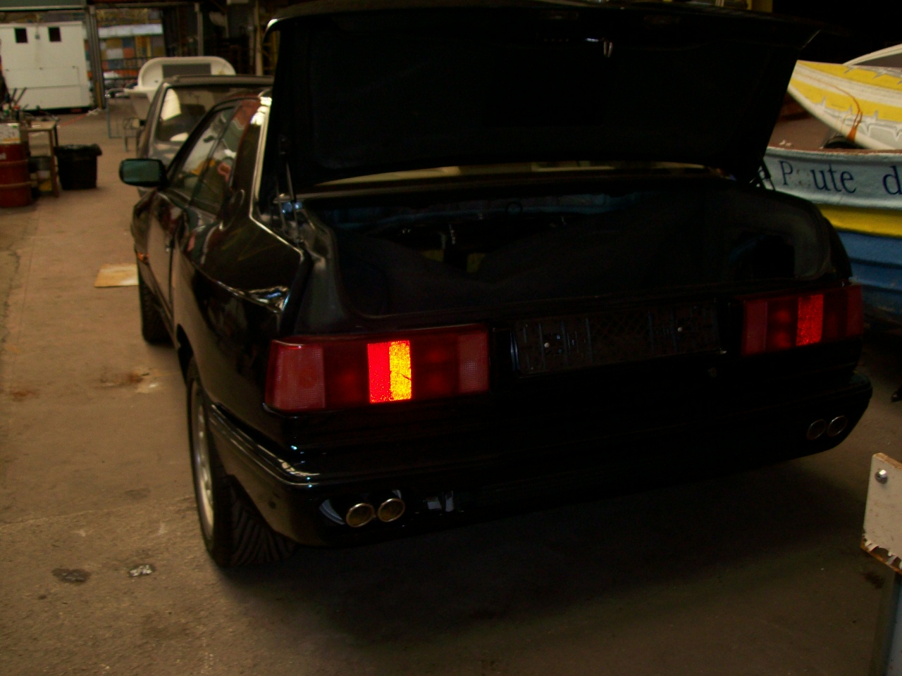

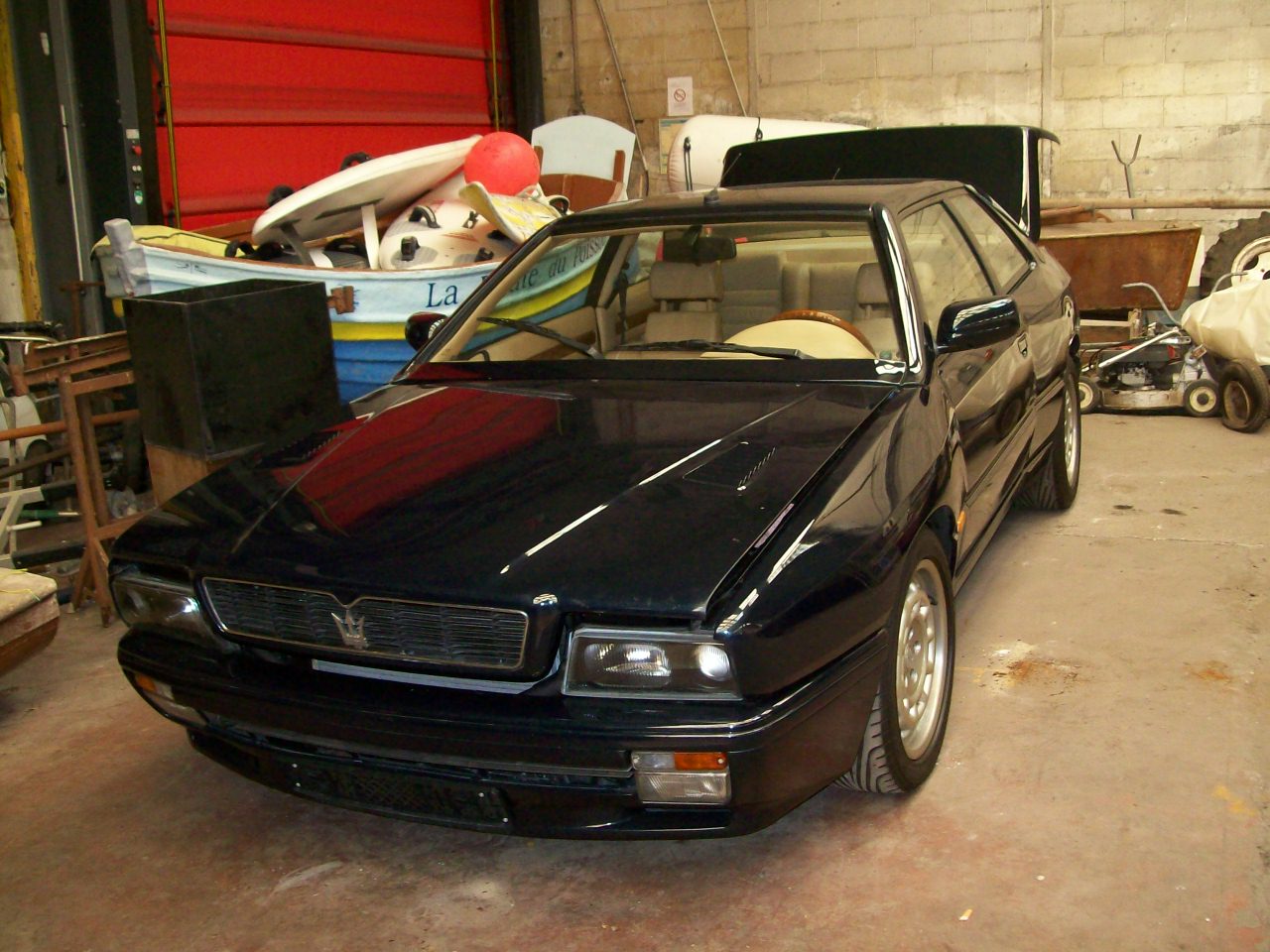

Bonjour à tous les membres du forum, je me présente, Vincent du 62 .
Je travaille en ce moment sur la rénovation d' une ghibli 2 de 96 , un modèle pré GT, en 2.8 boîte 6 et pont Ranger.
J ' ai des retouches peintures à faire mais le code couleur est effacé.
Il semble que la couleur est vert tundra.
Je vous met qques photos de l' auto pour se rendre compte de son aspect. Merci d' avance.

Bienvenue sur le forum Vincent.
Excellent choix que cette ghibli, d'autant plus que ce combo est superbe (bon, j'ai un faible pour le vert pour le moment).
Les codes que tu recherches sont :
Verde Tundra
Glasurit Code. MIC. MAS 603
PPG Code MIC. 290.304
Factory Code 20203
Pour info, et pour tout le monde, les codes couleurs sont dispos sur le site de feu Enrico, en bas de cette page (pas tout en bas, au 9/10 on dira)
http://www.maserati-alfieri.co.uk/alfieri241.htm

Magnifique, c'est une Model Year 94 avec les jantes "Merak", les multibras à l'arrière mais encore le différentiel Ranger sans le cadre tubulaire. Un super modèle de Ghibli.
