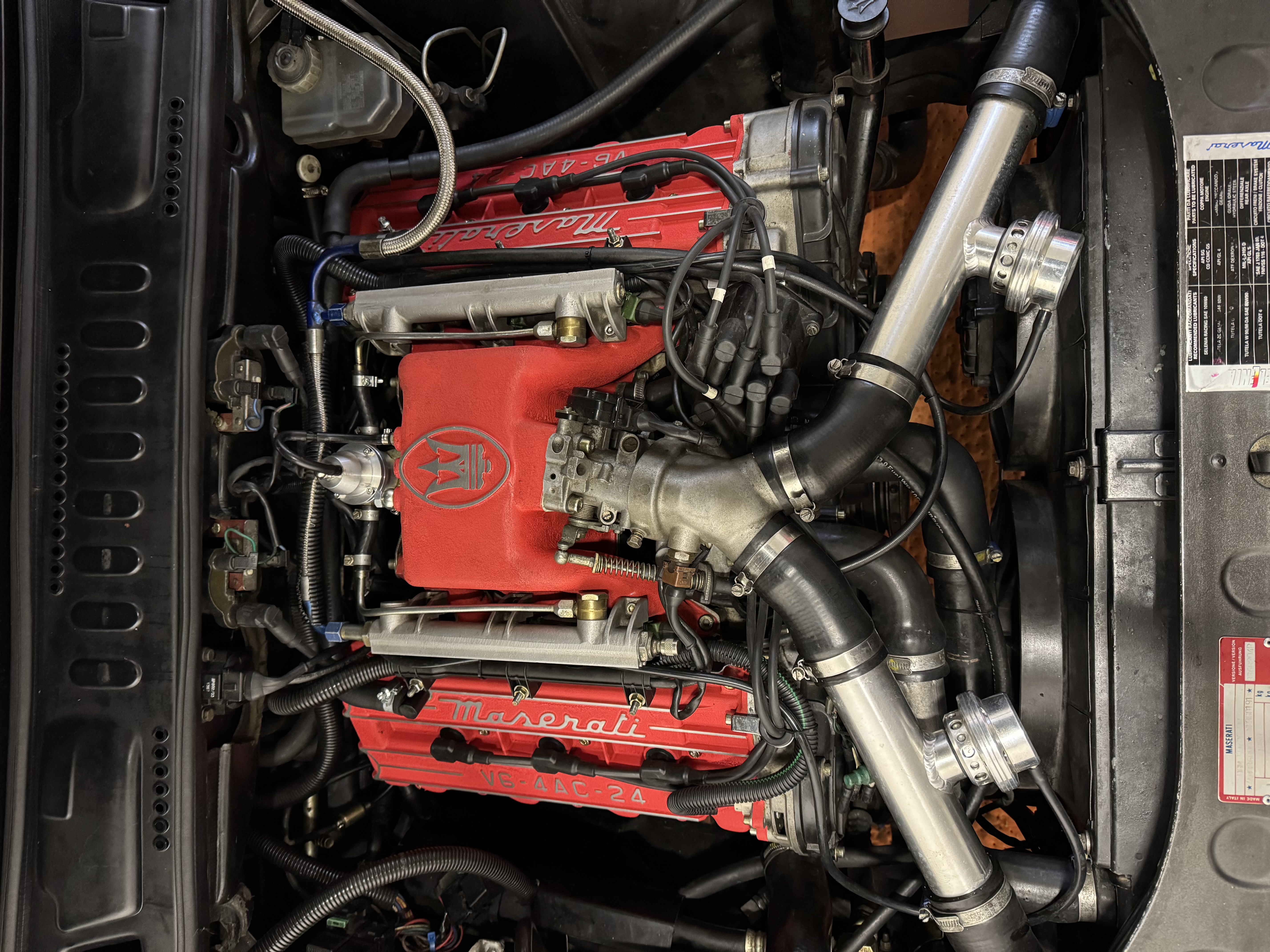

Quelque chose comme ça?
Il faudrait aussi prévoir un bouchon pour le trou du distributeur et des supports pour les bobines
Re: Remplacer l'allumeur par l'allumage statique
Oui un truc comme ca.
