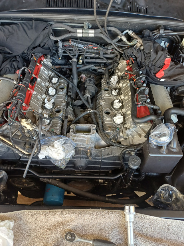

Re: Sylvain en 3200gt de Blois
Apres le changement de la batterie c'est finalement Démarreur qui est HS sur la belle, j'aurais préféré en hiver plutôt qu'en été.
Donc Changement :
- Démarreur qui parait petit
- Courroie accessoire (un peu ébréché)
- 2 Capteurs cliquetis
- Capteur PMH
- Vidange Huile
- Filtre a huile
- Filtre a Pollen Pieces prise chez Enzo Classic, le prix semble très correct.
Par contre, j'ai attendu 3semaines mes 4 joints de boite de refroidissement et il s'avère que ce n'était pas les bons.
En les appelant ils ont été très sympa mais je reprends un délais de 2semaines (vivement jeudi prochain)
Et ils ont aussi fait une erreur sur le joint de bouchon de vidange mais je ne leur ai pas redis car je ne veux pas prendre plus de délai.
En espérant qui ca tourne et que j'arrive a faire la purge du circuit sans trop de problème.
Etape suivante c'est certainement le changement du Papillon.
Sylvain

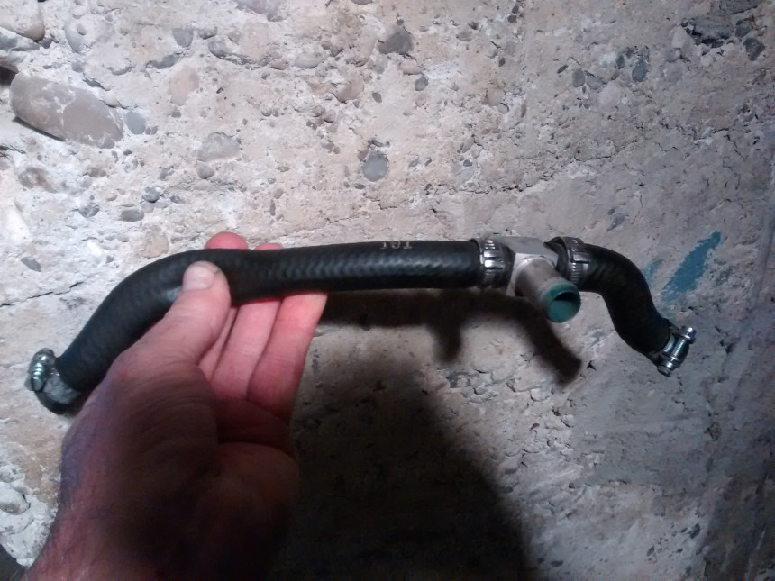

Vérifie l état des durites refroidissement turbo et conduite chauffage qui passe au centre. Superperformance en a,
Je n'ai pas regardé celle du Turbo mais pour les autres elles sont bonnes.
C'est plutôt les durites d'air qui sont dans un sale état, notamment celle qui sort de l'échangeur, donc je l'ai est commandé chez redox en silicone noir.

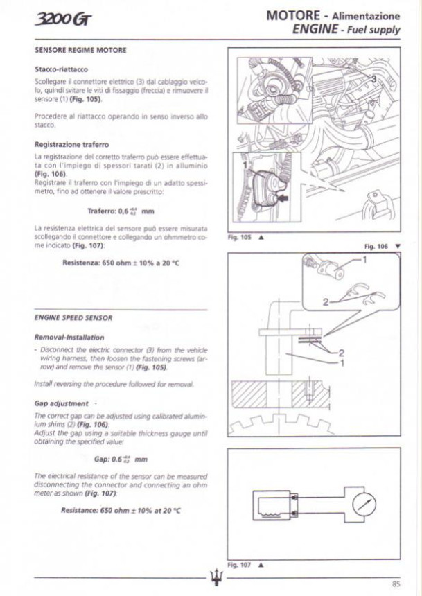

Est ce que lentrefer du capteur PMH est reglable car je n'ai pas vu comment faire?
A part le jeu des vis de fixation?

De mémoire, il y a des cales d'épaisseur.
exact dapres la doc technique
Par contre je n'ai pas vu de cale. on verra au demarrage si cest mieux

Effectivement, attention avec les durites de refroidissement des turbos.
Elles sont belles à l'extérieur et coupée à l'intérieur. Pour les cales du capteur de PMH je n'en ai pas sur ma voiture non plus, et je pense que ce n'est pas un problème...
Le manuel d'atelier est sorti en même temps que la première 3200 GT, mais il y a eu des modifications...
La sensation des durites en appuyant dessus est souvent révélateur de l'état.
L'auto a redémarré hier soir et la purge semble se faire toute seul par le débulleur mais ca prend toujours un peu de temps a faire.
Je n'ai pas roulé car trop tard mais je suis déjà content qu'elle démarre après changement des divers capteurs, démarreur, batterie et du papillon par un volvo.
Je contrôlerais sil n'y a pas de fuite avant de rouler.
Voir a l'usage ce weekend.

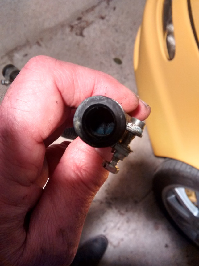

Ca fuyait sur certains raccord donc re démontage, pour resserrer les durites et remontage.
C'est mieux mais a terme il faudra absolument changer les durites car plusieurs étaient pleines de "vert de gris" au niveau des raccords et sont donc peut plus très étanches.
Bah 30 ans bientôt…. Et attention à l arraignee sous le plénum…. Le non changement de Ldr aboutit à attaquer l alu, ça perce côté alu, etplus y a de l air, plus ça s oxyde, plus l alu est bouffe….
Le mieux / est de changer toutes les durites et….. les coliers qui ne sert plus trop bien

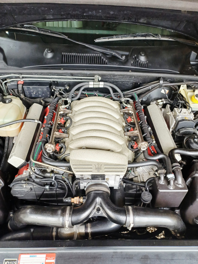

Les 2 Capteur Pression Admission changeaient
Et Remplacement des gaines et capuchons caoutchouc d'injecteurs qui partaient en miettes.
C'est pas très dure (environ 3h) et ca fait plus propre.
Il est nickel ce compartiment moteur !
