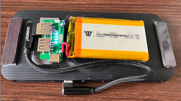

CarPlay sur ma QP5 2007 (suite) = pleinement satisfait de mon écran tactile Miroir Drivvplay M1002-6 acheté 20€ (+port) sur eBay, mais il me restait à mettre en place une alimentation.
J'ai eu la flemme de tout ouvrir pour faire passer un câble, et je ne voulais pas laisser le système de base, avec un câble apparent et branchement sur l'allume cigare, d'autant plus que la connexion n'était pas stable.
Donc à la réflexion, j'ai monté à l'arrière du boitier écran une batterie de 5000mAh, qui me permet d'utiliser le CarPlay toute une journée avant de passer à la recharge. Ça épaissit un peu le tout, mais du coup plus de besoin d'alim 12V.
Ici avant couverture par un "boitier" en mousse.

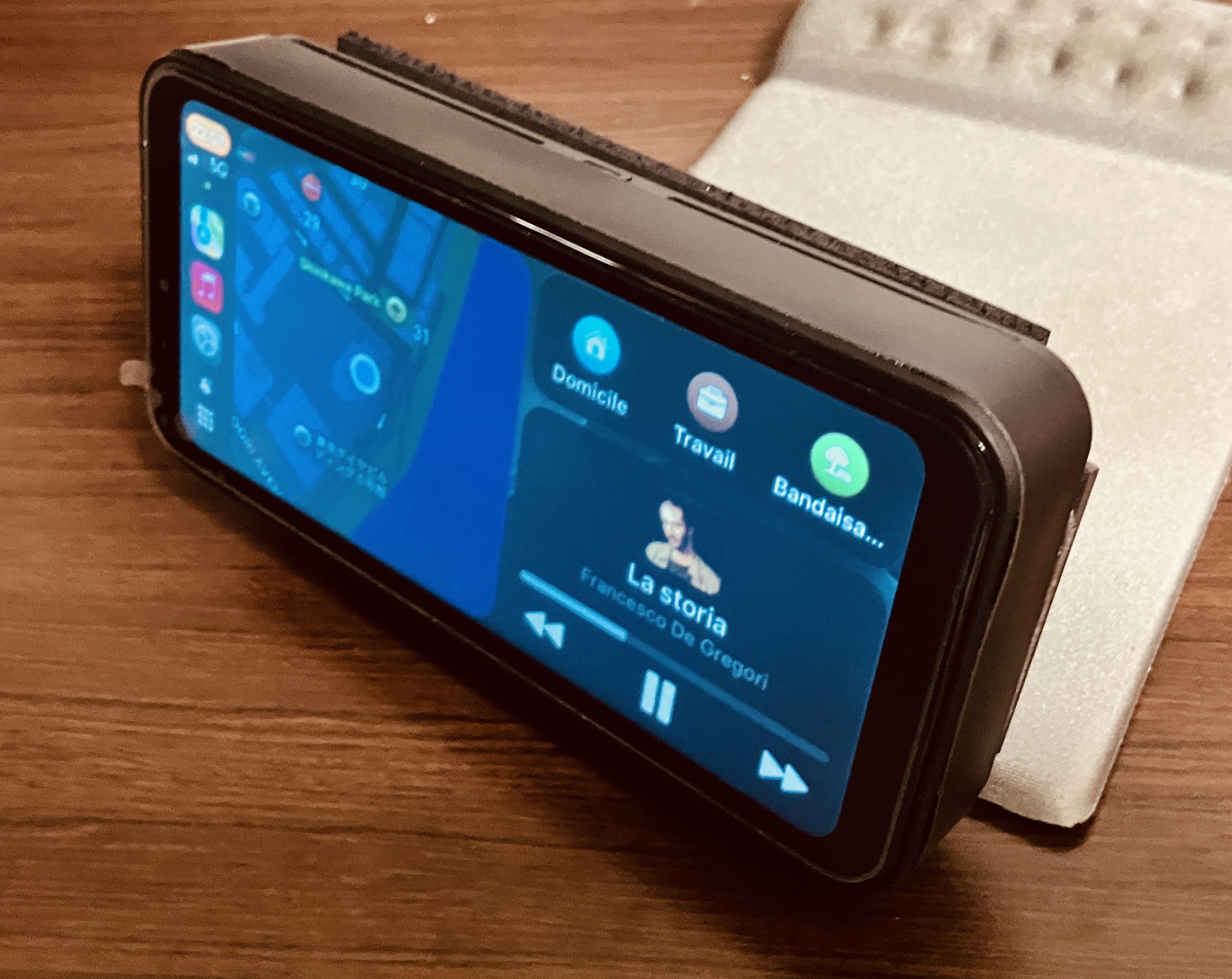

L'objet final = écran CarPlay auto-alimenté rechargeable.
Messages : 9118
Beau boulot. Astucieux le coup de la batterie...

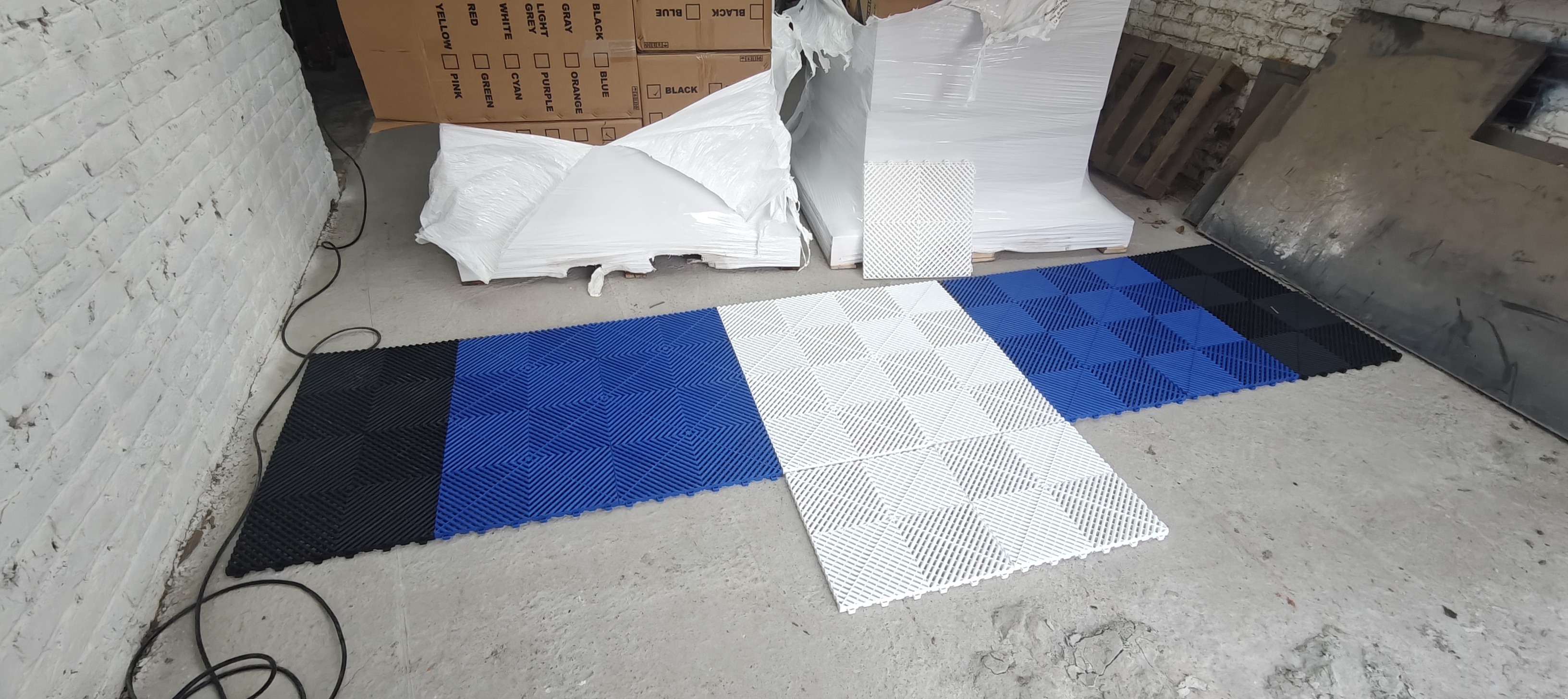

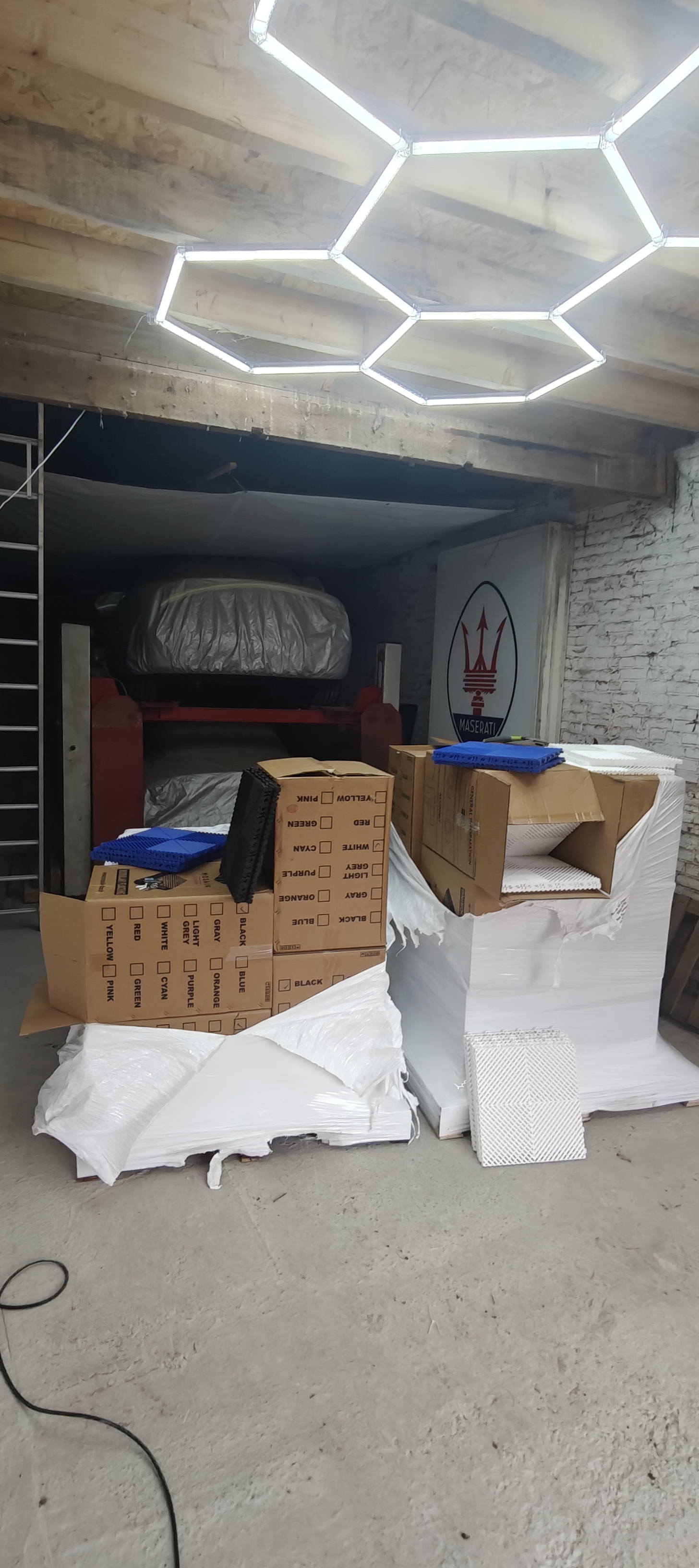

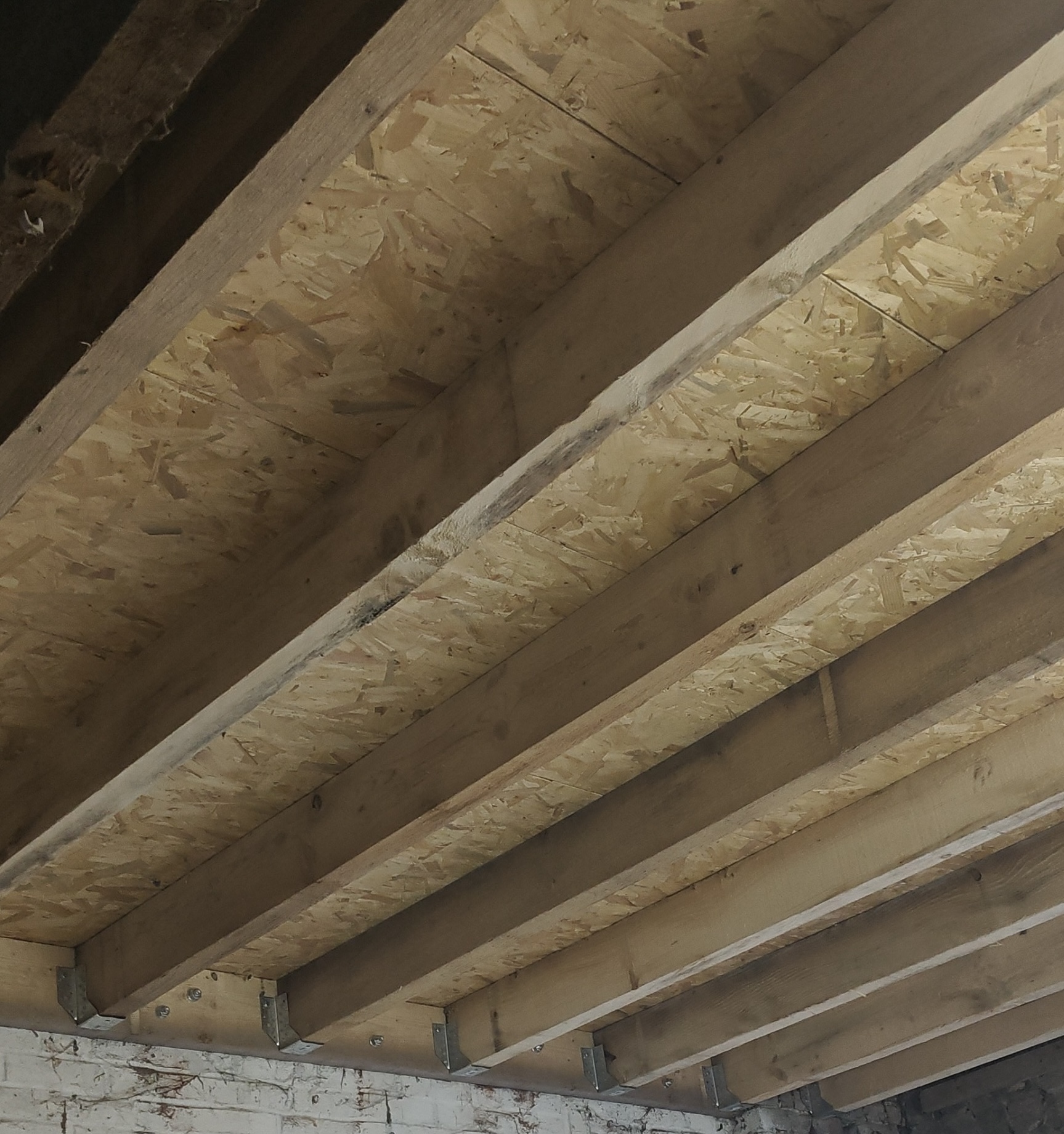

Ca fait quelque temps que j'ai commencé à remettre en état la "grange", comprendre le local où je stocke une partie des tridents.
Evacuer les encombrants résiduels des précédentes occupations, mise en couleurs d'une partie des murs (work in progress comme ils disent) et construction d'un plancher en bois (le bâtiment bien qu'aillant une faîte à près de 10m n'avait pas d'étage, c'est chose à 2/3 faite :D ),
Je vais probablement ramener le pont ciseau ici, ça évitera que je laisse des chantiers trainer dans le garage de la maison pendant des semaines (j'en connais une qui va être heureuse)
Pourquoi j'en parle maintenant? Parce qu'il y a actuellement une promotion en cours sur les dalles de sol et l' aménagement du sol est la prochaine étape.
Vu que ça peut éventuellement en intéresser d'autres et que je ne sais pas combien de temps cette promo dure...
J'ai donc reçu aujourd'hui deux palettes de dalles de sol ajourés. :oops:
40x40, 1,8com d'épaisseur, actuellement à 3,3€ le morceau, ce qui fait le m2 à 20€.
Ce n'est pas super bon marché, mais je n'ai jamais vu si peu cher jusqu'à présent (ou alors en Chine, mais avec les frais de port et la douane difficile à éviter sur deux palettes, ce n'est même pas le cas).
Je vous ferai un compte rendu une fois posé (entre dans 5 et 50 jours, ça va dépendre de mon temps libre :lol:, puis idéalement, faudrait finir de peindre le mur avant -ça va vite au pistolet).
J'ai trois couleurs, le noir pour le pourtour et les espaces non occupé par une voiture, le bleu sous les roues (un peu plus) et le blanc au centre et pour relier les différents emplacements (c'est clair dans ma tête, c'est le principal :lol:). Les dalles iront jusqu'au mur (ou presque), c'est juste pour donner une idée.
Ah oui, le lien du magasin (je ne reçois pas de pourcentage et j'ai payé le prix affiché, en y repensant, si plusieurs sont intéressés, il y a peut-être moyen de négocier une commande groupée forum :?: S'il y a des intéressés, ça ne coute rien de demander...).
https://www.mosaik-floor.fr/products/mo ... 4766461259

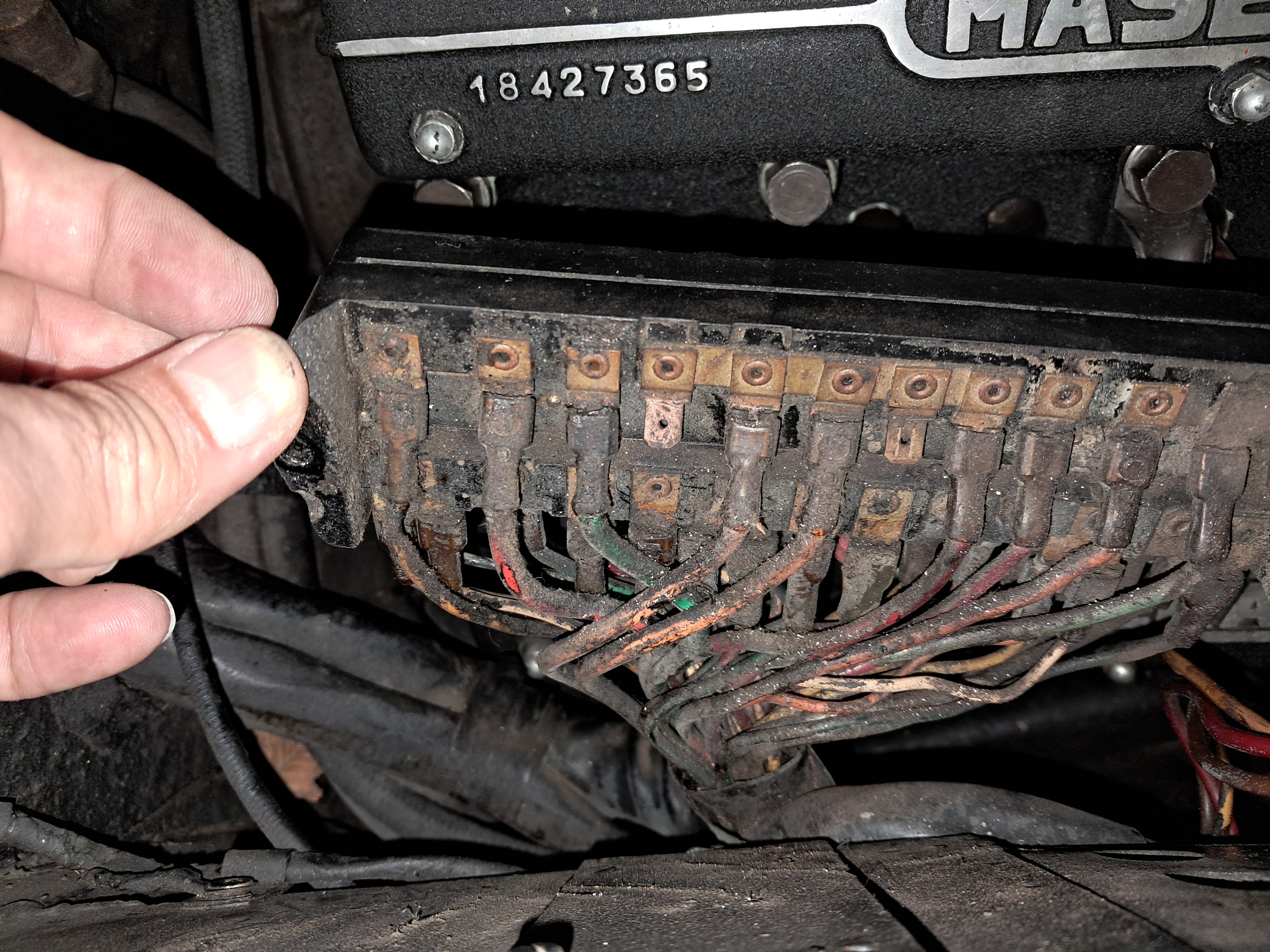

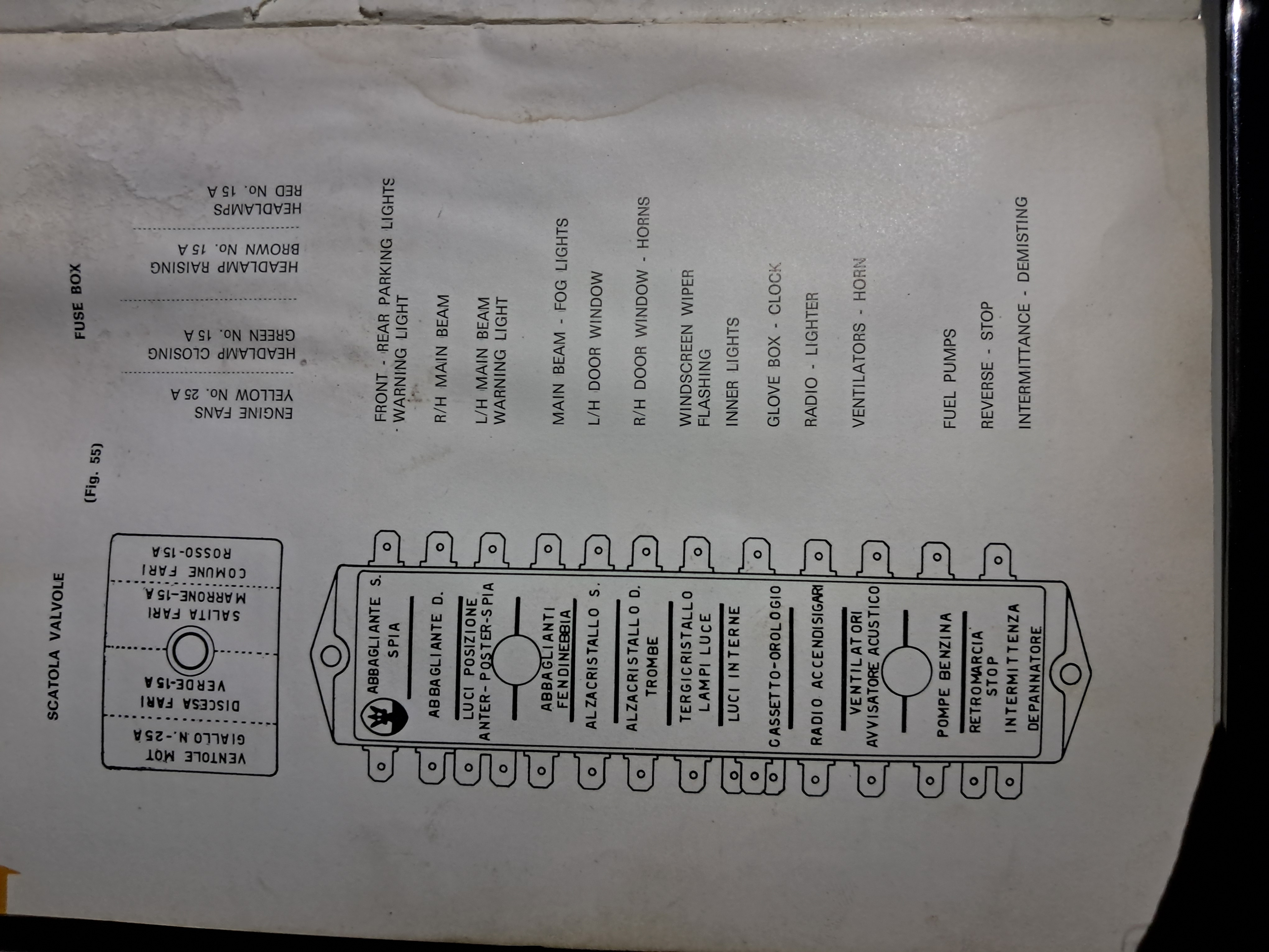

En recherche de panne sur feux stops + cligno, je me suis penché sur la boite à fusibles de la Ghibli
full origin :lol: y compris la crasse
Là déjà on y voit plus clair
A ce propos, je suis à la recherche des valeurs de fusibles pour cette série, si qqun a cela ce serait top ! Merci :
Messages : 9219

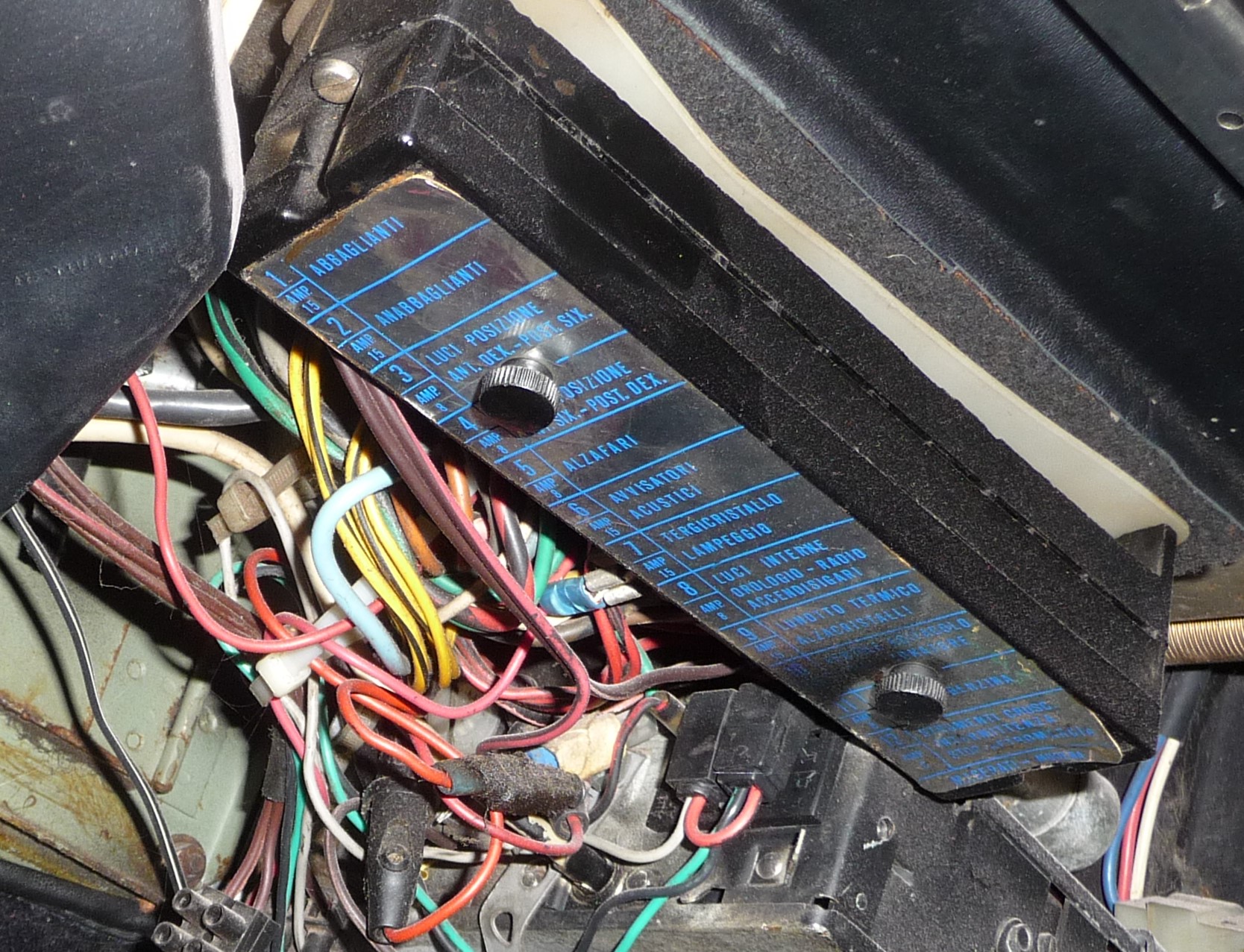

Terrible ton panneau de fusibles, apparemment personne n'est jamais venu ici! :lol:
Peut-être parce qu'il semble être dans la baie moteur alors que le mien est dans l'habitacle, sous le tdb côté passager (à droite).
J'ai l'impression que c'est le même que sur l'Indy, les indications sont les mêmes et dans le même ordre.
Si oui, tu es chanceux, voici le même avec les ampérages:

:) c'est le même ! Mais pas la même plaque sur le couvercle. Merci ! 😀

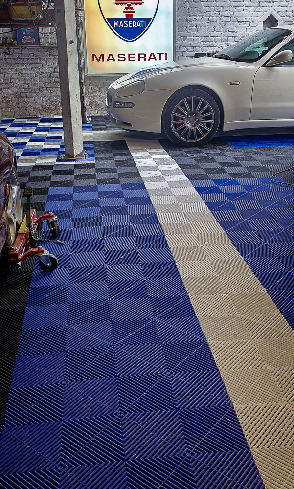

Messages : 9118
Konimino2 a écrit : ↑jeu. 20 nov. 2025 00:03 Ah mais tu mets tes autos sur étagère, comme chez Koen?

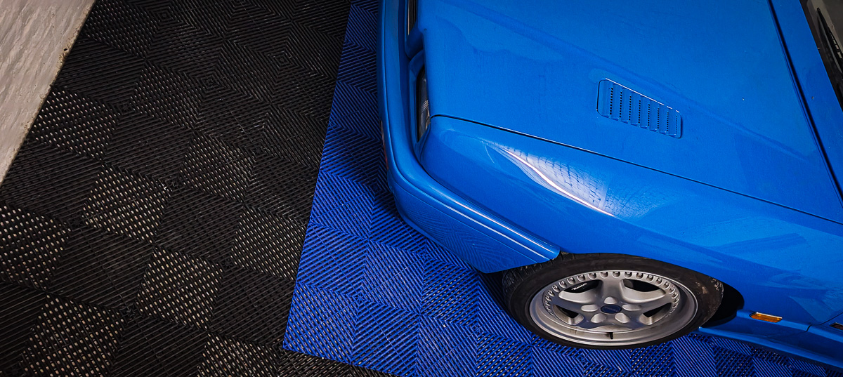

Il y a de l'idée, et à mon avis, ça devrait tenir, mais je ne vois pas vraiment de moyen secure pour les monter (et surtout pour les descendre en fait, monter à la limite, ça semble facile. :lol:
Bon, sinon, les dales, c'est pas mal, ça va assez vite à poser, et ça donne quand même bien mieux que le sol béton-poussière.
Je ne sais pas dans quoi je me suis lancé encore moi, entre les planchers à construire, les murs à repeindre et le sol à refaire, il va encore falloir que je trouve 28h dans mes journées. :lol:

Ca rend bien effectivement !
Et ta dalle en-dessous, elle est comment ? J'ai envisagé de poser des dalles dans mon garage mais le sol actuel n'est pas parfaitement plat ni lisse. Et accessoirement, qu'est-ce que ça donne avec un cric ou des chandelles posées sur une ou deux dalles ?
Messages : 9118
La dalle vraiment pas top.
Si elle n'est pas parfaitement plane, ce n'est pas un soucis les dalles sont flexibles. S'il y a des petits trous, pas un soucis non plus.
Une aspérité qui sort du sol (typiquement, une projection de béton de 7-8mm de haut sur quelques cm, ou un caillou) ça pose soucis car toute la dalle va appuyer sur ce point, et il faut l'enlever. S'il y a des différences de niveau brute, faut aussi trouver une solution.
Je vais devoir faire un réagréage sur quelques m2, où une mini dalle a été coulée sur des pavés (c'est pas moi), et bien entendu par endroit ça a sauté et c'est fissuré de partout.
Mais globalement c'est très rapide à poser.
Concernant la résistance, pas certain que je tenterai de soulever toute une voiture avec les 4 roues de mon cric rouleur. mieux vaut mettre une planche sous les roues pour répartir le poids. Par contre, j'ai déplacé une voiture avec le go-jack et ça ne semble pas poser de souci. Mais pour des travaux intensifs très réguliers au cric pas le top à mon avis.
Ceci dit, si travaux intensifs au cric réguliers il y a, un petit pont ne serait pas une mauvaise idée. :lol:
Messages : 9118

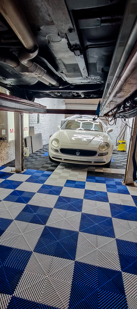

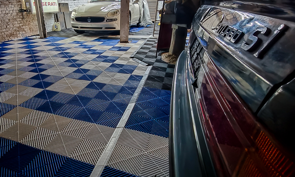

Bon, j'ai passé un peu de temps dans la grange.
Plutôt content des dalles, pour le prix franchement, difficile de se plaindre.
Ca s'emboite relativement facilement, et à ma grande surprise, je n'en ai cassé aucune en frappant dessus avec mon marteau.
Et on peut démonter une fois emboité, avec le marteau bien entendu.
J'ai testé avec le cric roulant, ça ne casse pas la dalle (et pourtant, j'ai soulevé et fait rouler la voiture).
Très satisfait donc, encore un peu de finition et quelques dalles supplémentaires à commander, je suis un peu juste pour terminer les bords.
Grosse amélioration du confort d'utilisation de l'endroit en tout cas (et ce n'est pas trop laid).
