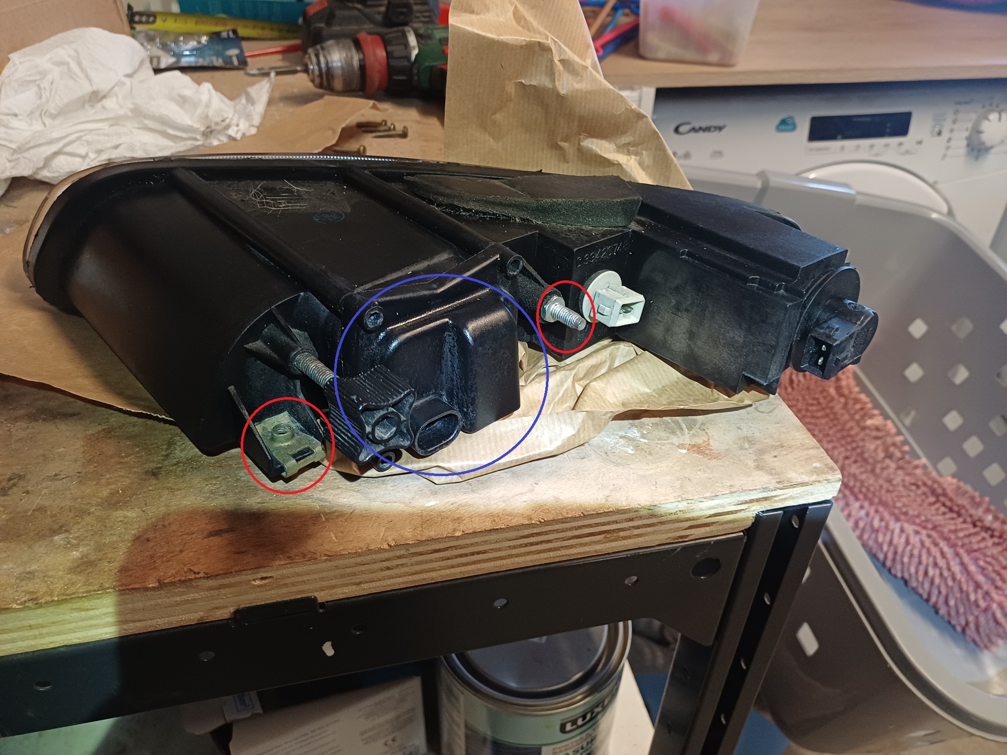

Pendant que les boites a air été démonté on en profite pour s'occuper des feux de positions et anti brouillard
Il est Nécessaire de démonter le couvercle de boite a air mais pas le phare.
On peut changer les ampoules sans démonter le phare complet mais je voulais voir comment ca se passait.

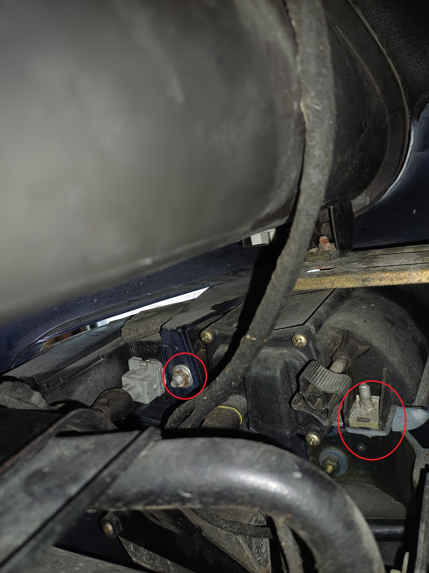

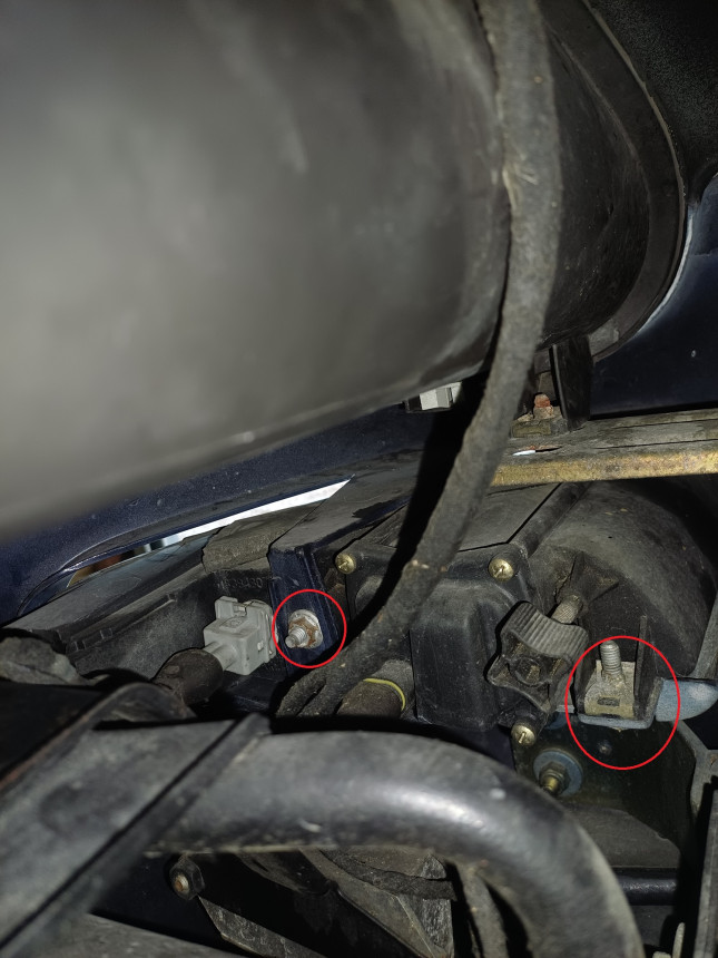

Apres demontage des 2 vis

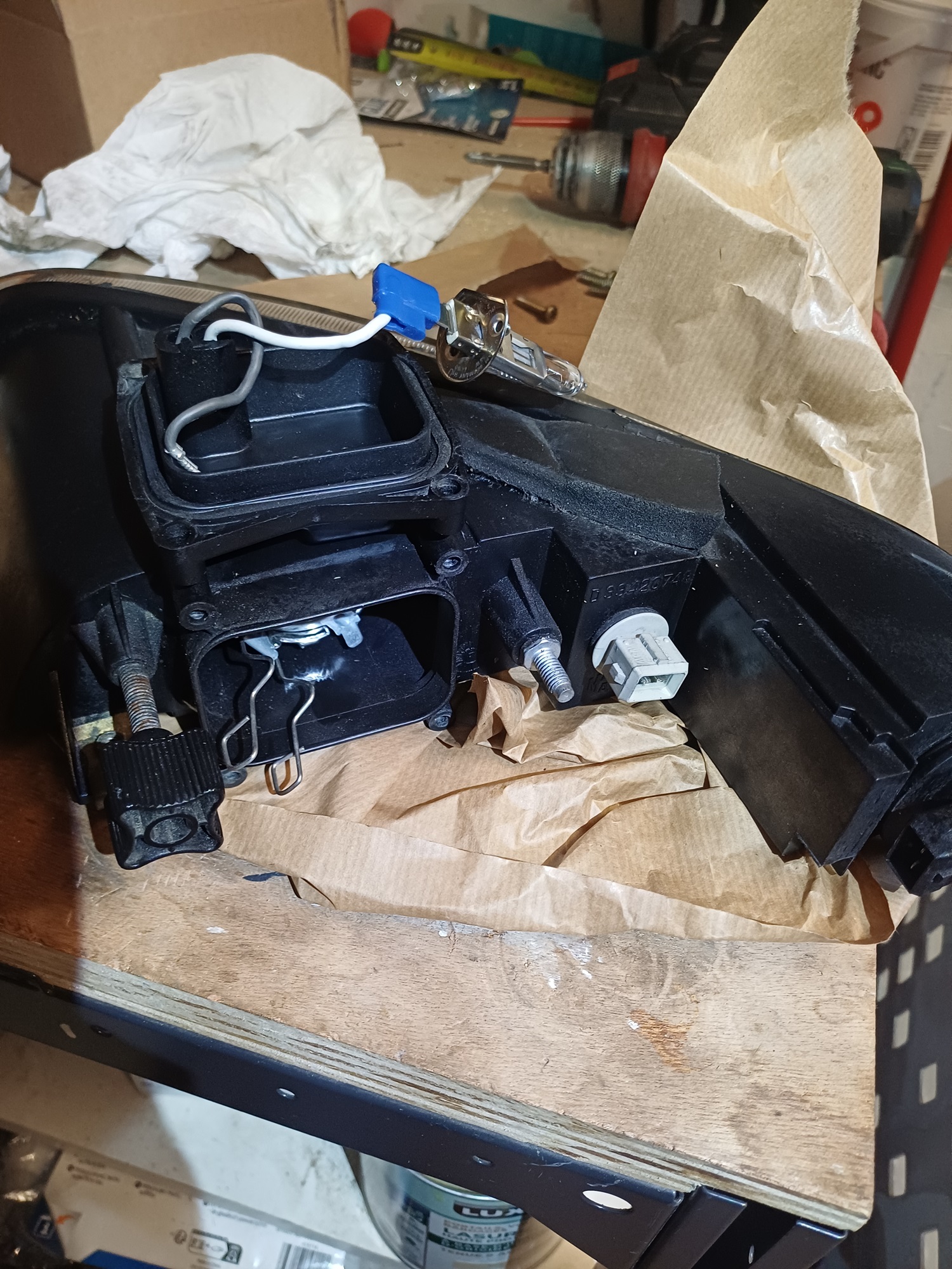

On demonte le couvercle avec 4 vis
L'ampoule monte sans probleme
