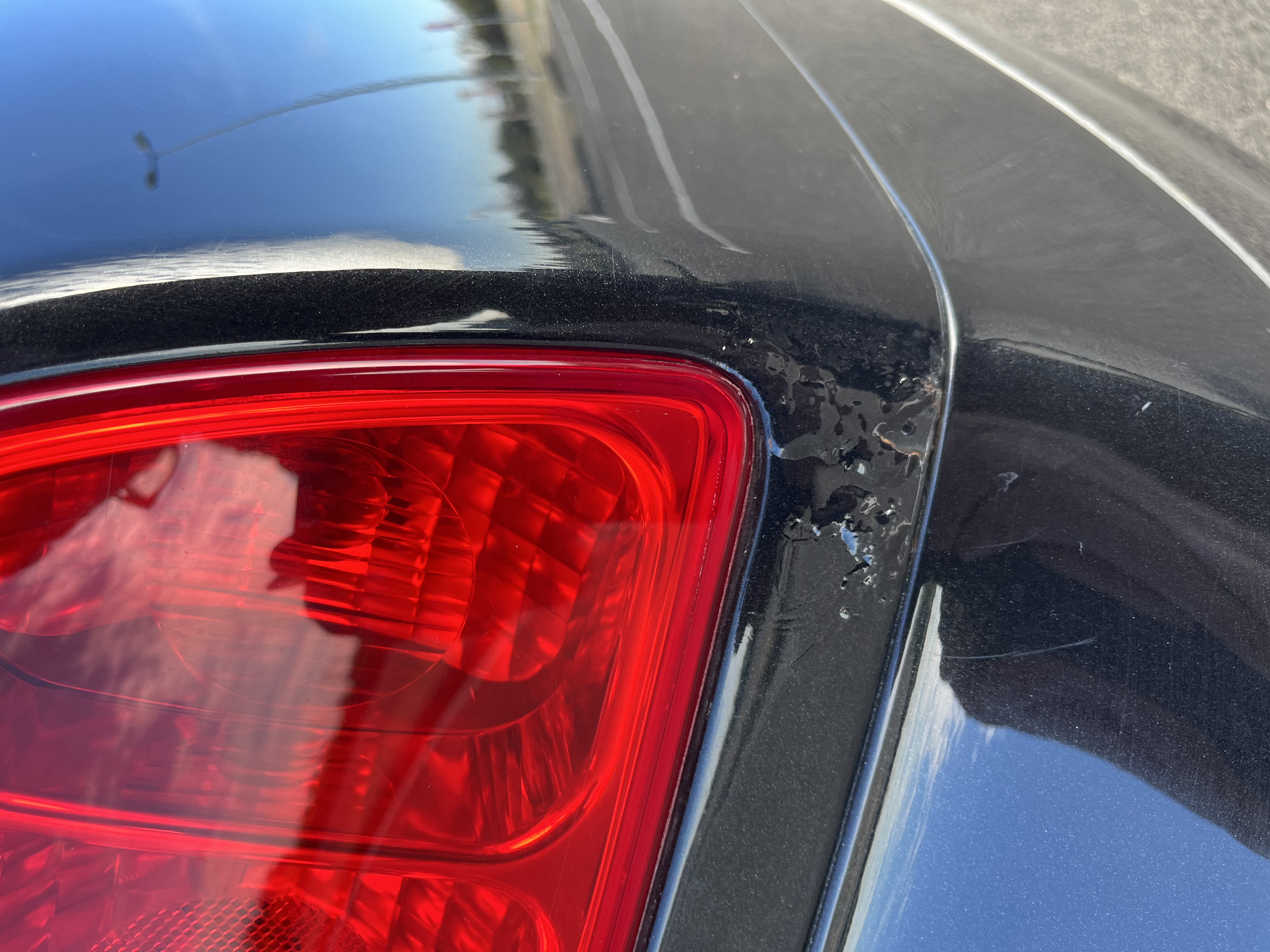

J’ai vu cette Maserati Gransport sur le parking de Époque auto ce jour.
Je la retrouve en annonce sur le bon coin.
Le propriétaire est il du forum? Si oui, peut il me contacter en MP? En vrai elle est bien plus présentable que sur l’annonce
. Par contre je ne comprends pas ce problème de rouille à l’arrière. Est ce que quelqu’un ici la connaît? Est ce que vous avez un avis ? MP si vous ne souhaitez pas en parler en public. Merci

Malheureusement classique la rouille sous le feu arrière.
C'est un soucis de conception et n'est pas lié à un quelconque accident. La tôle sous le feu arrière est pliée de telle façon que l'eau a tendance à y stagner.
La plus belle démonstration de la chose est le topic que Phil avait fait : viewtopic.php?t=5615
Vu comme ça, c'est le chantier sa GS, en vrai elle était vraiment superbe.
Pour la noire, je ne me souviens pas l'avoir vu sur ce forum, il faut trier parmi les imports jap, tu la trouveras peut-être.
Il est vrai qu'ils auraient pu la laver avant le shooting...

Merci Gemini. D’après toi, faut compter combien pour traiter le problème? Démontage - ponçage - peinture - remontage .
Penses tu que le problème puisse être plus profond et avoir endommagé d’autres zones de l’auto? Merci à toi

Incroyable de passer par un mandataire pour la vente et que ce dernier prenne des photos de la voiture sale...
Sinon, ca ne coute vraiment pas grand chose à refaire la rouille sous feu arrière, je l'ai fait faire sur mon ex gransport, je n'ai plus le prix en tête mais c'était dérisoire (je ne sais pas, dans les 500€ tout compris). C'est un import japonais comme l'a souligné Gemini.

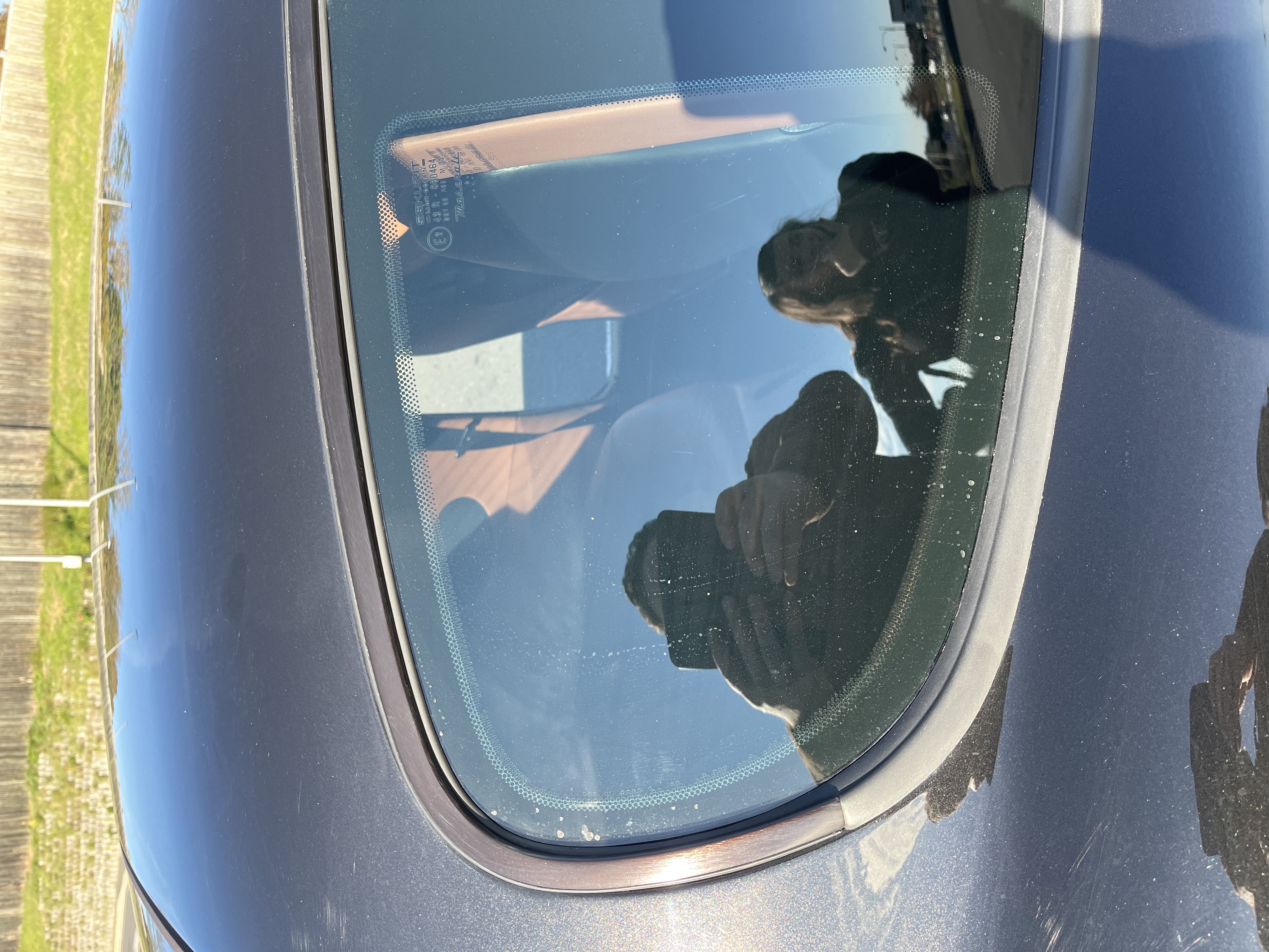

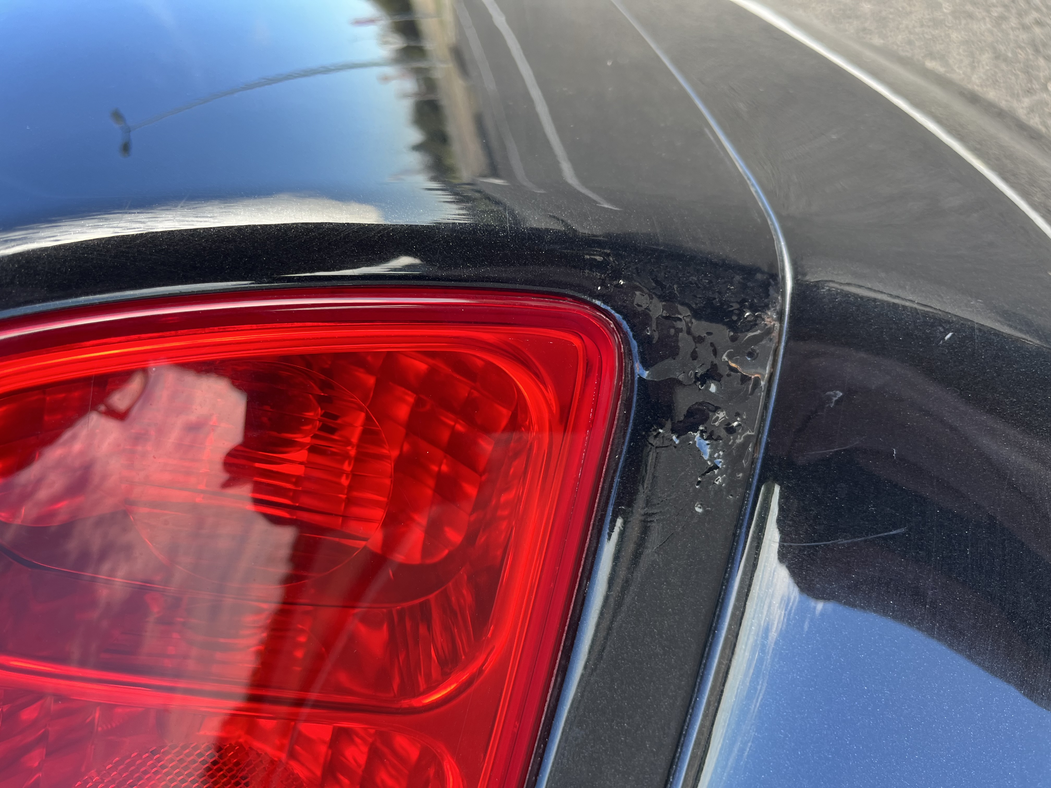

Bonjour à tous.
J’ai vu une grand sport ce jour- import japonais - belle configuration couleur mais plusieurs choses à traiter. Avez vous une idée du prix nécessaire pour réaliser ces travaux svp?
1/ ciel de roi sûrement déjà démonté par le passé et qui se décroche et se décolle
2/ rouille sous peinture au niveau du feu arrière droit . Problèmes connu mais à traiter en carrosserie.

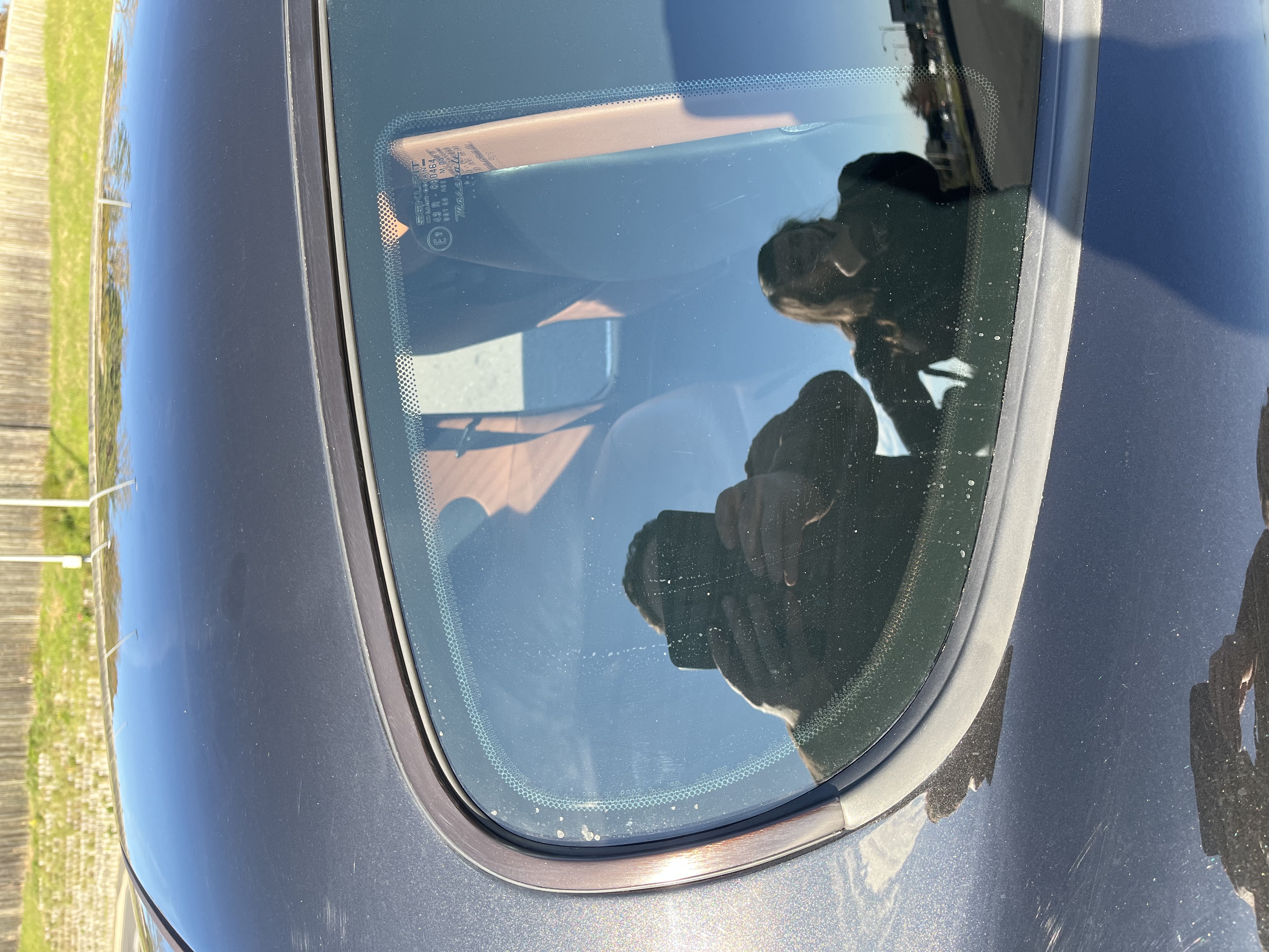

3/ je note des détails sans savoir si c’est normal ou pas:
joint de vitre arrière terne et légèrement décollé par endroit

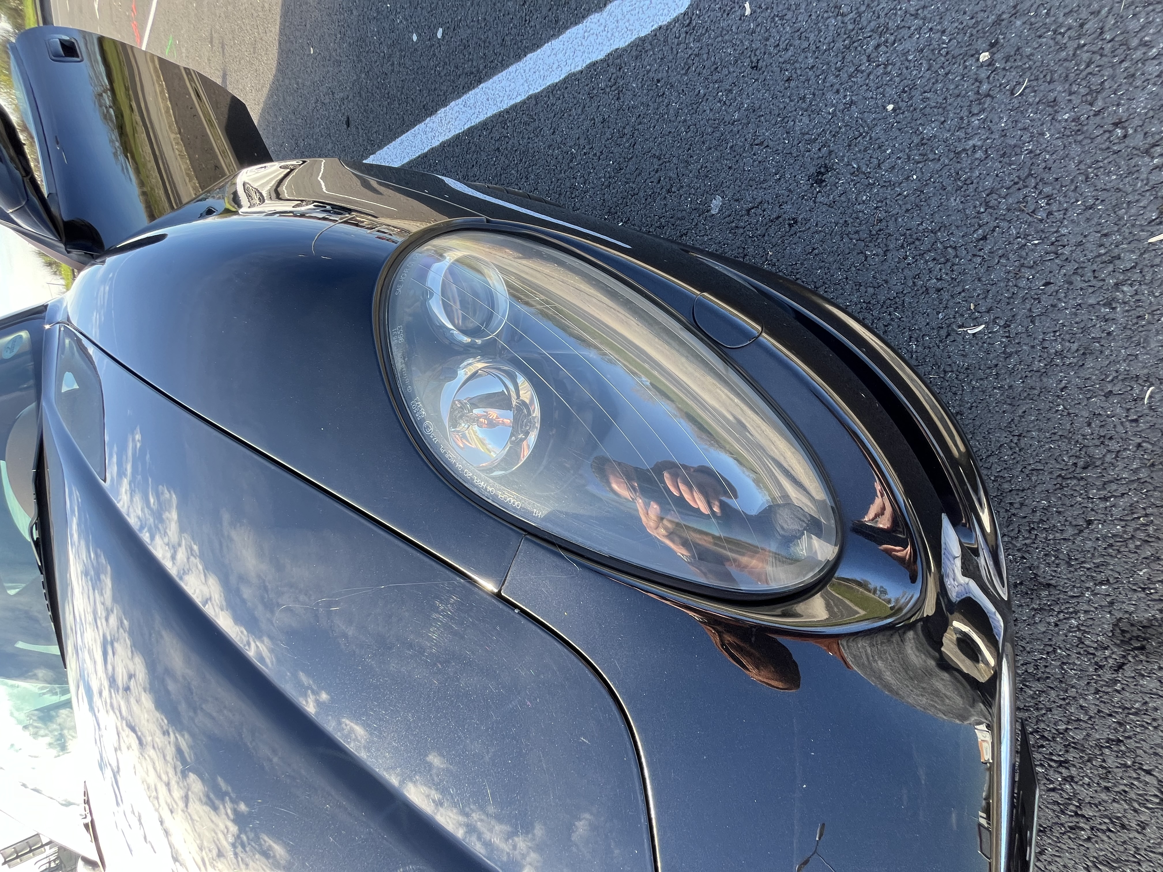

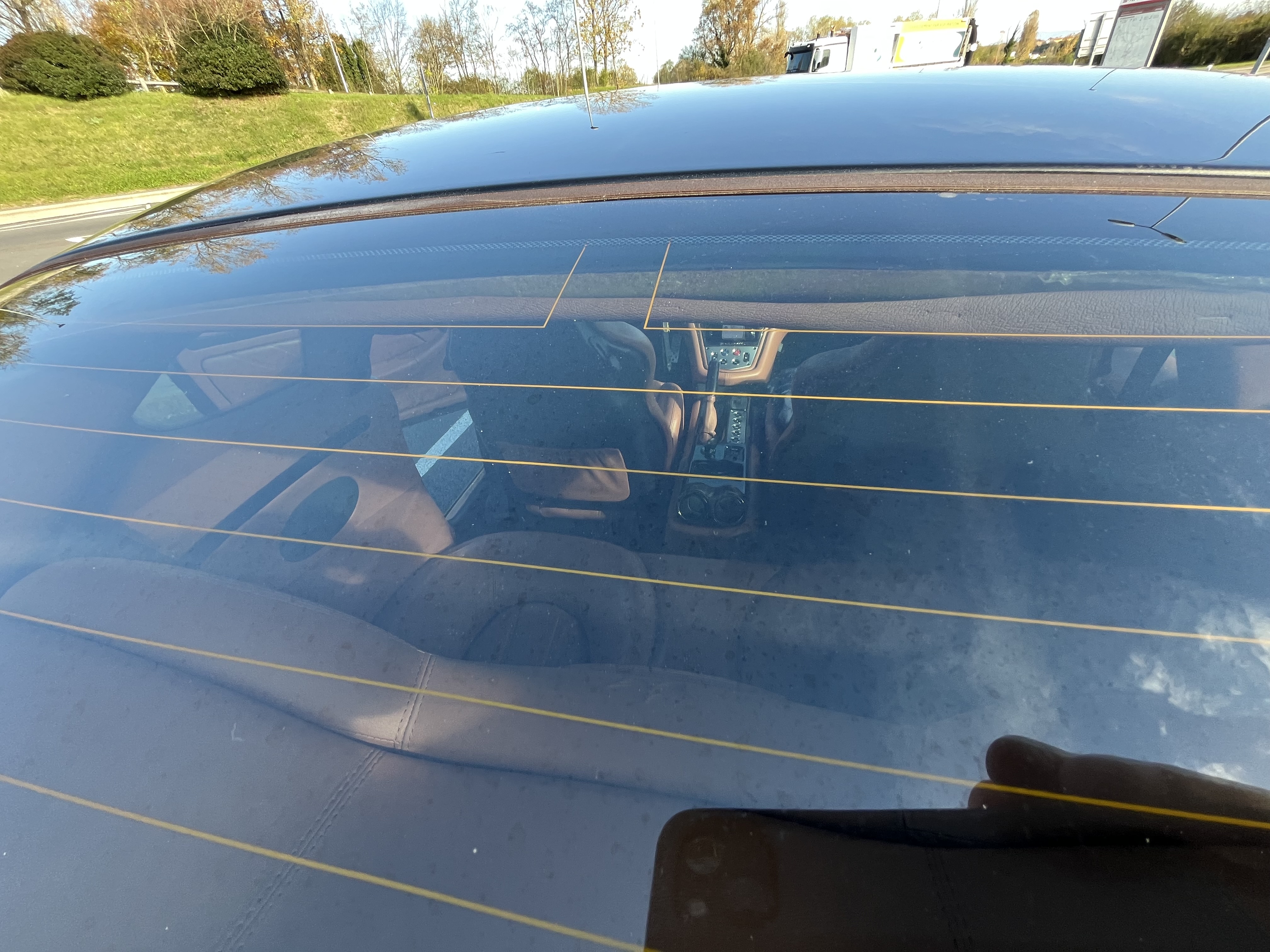

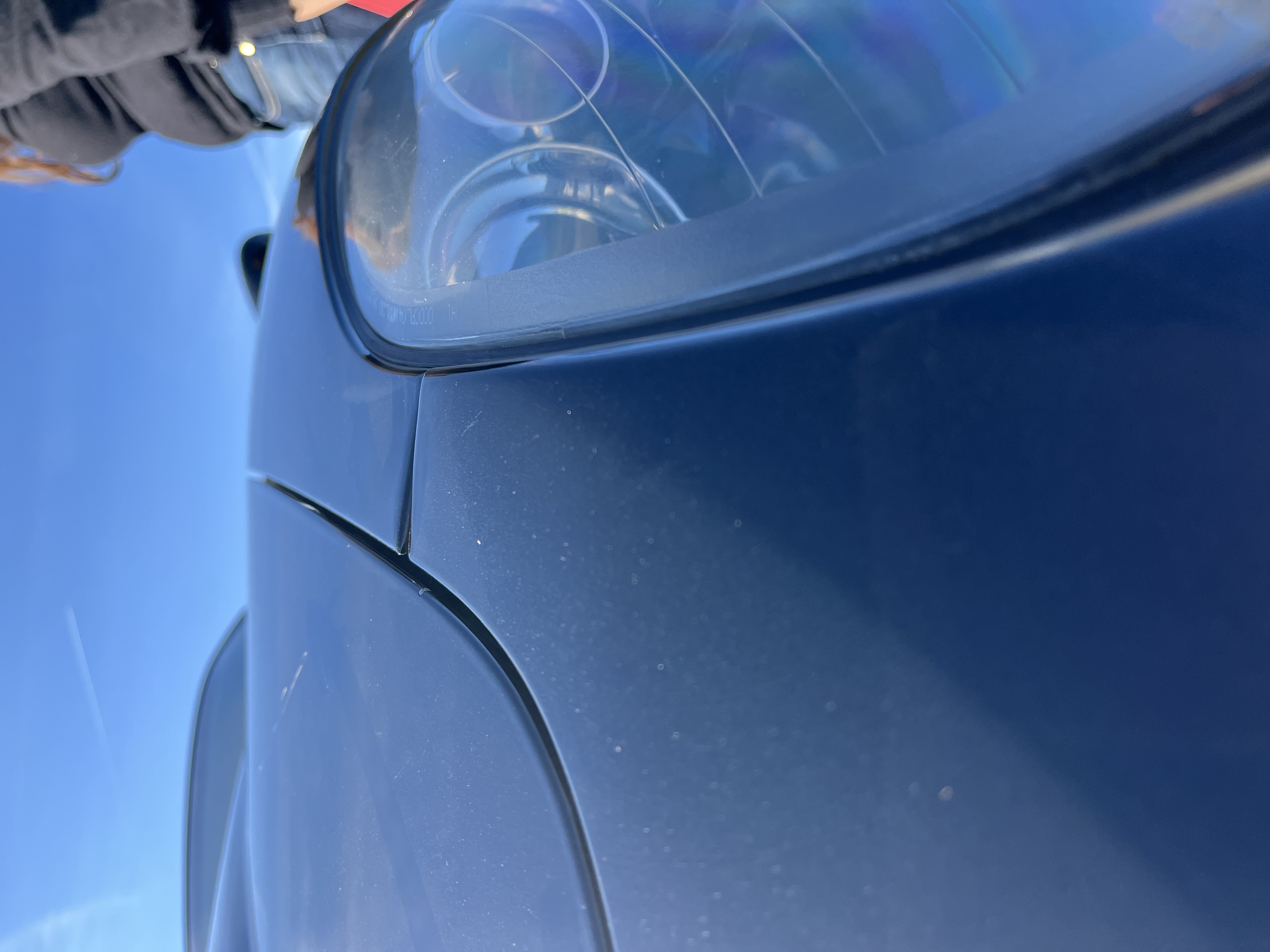

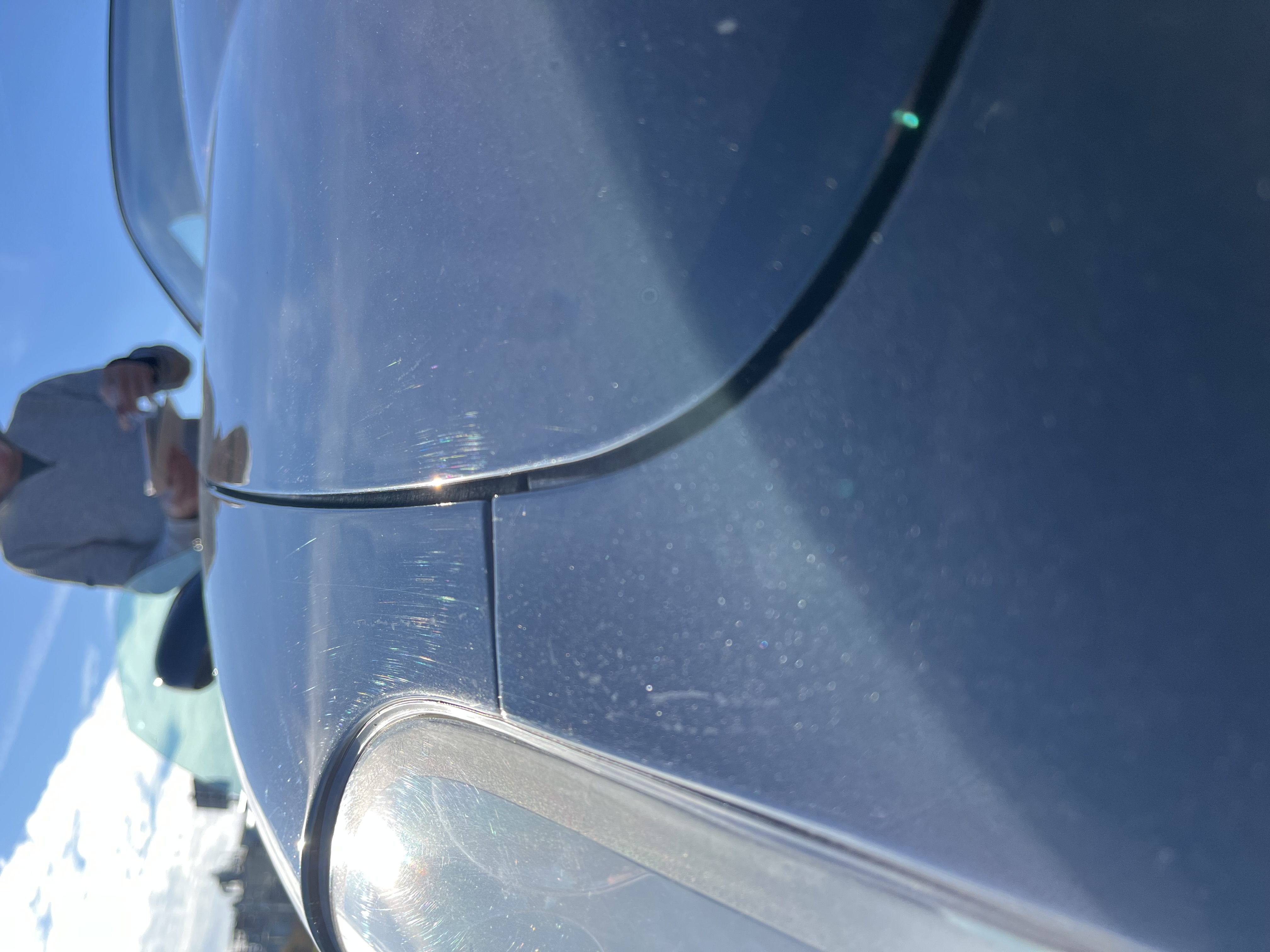

Léger non alignement au niveau du capot avant.
