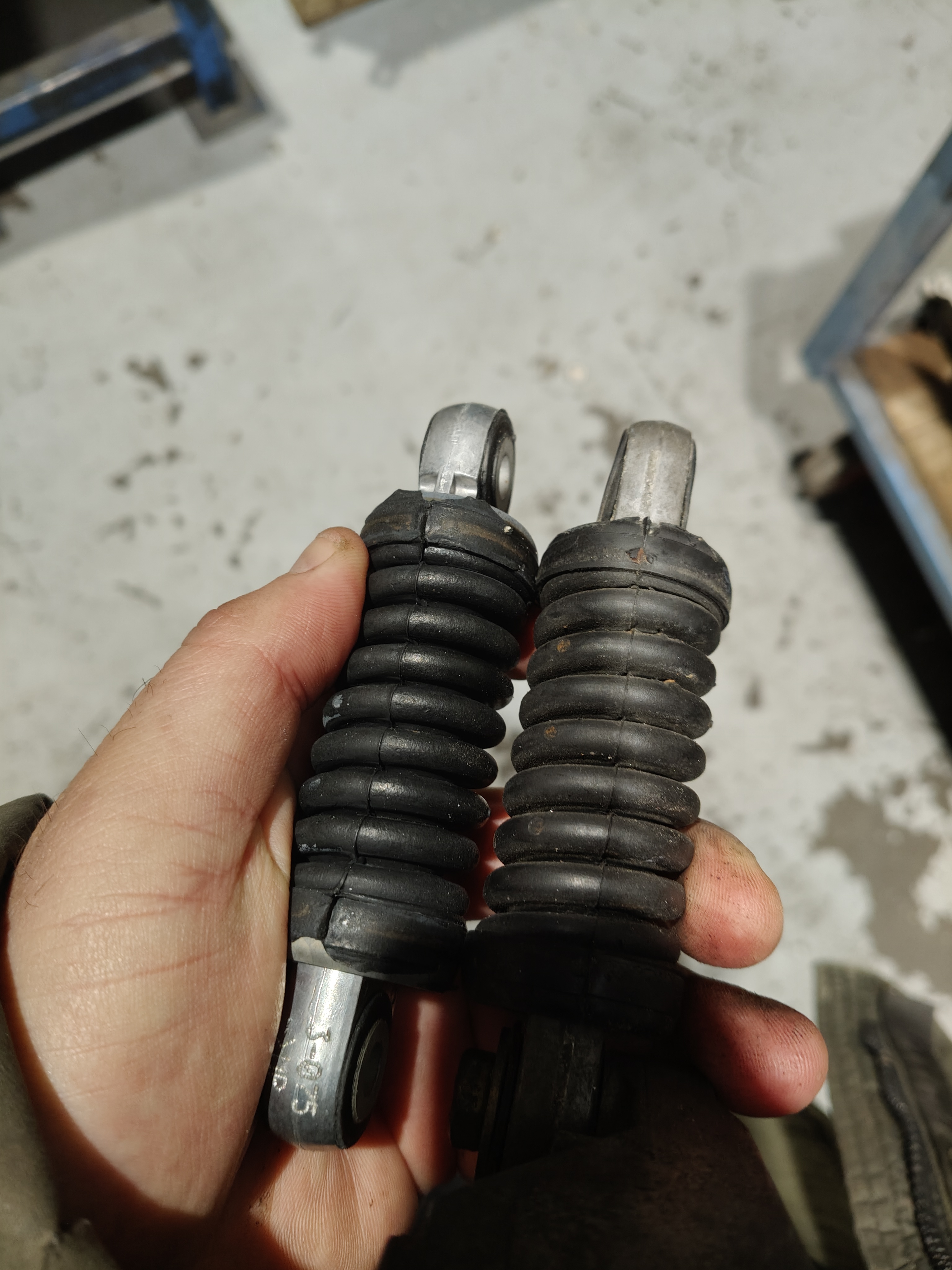

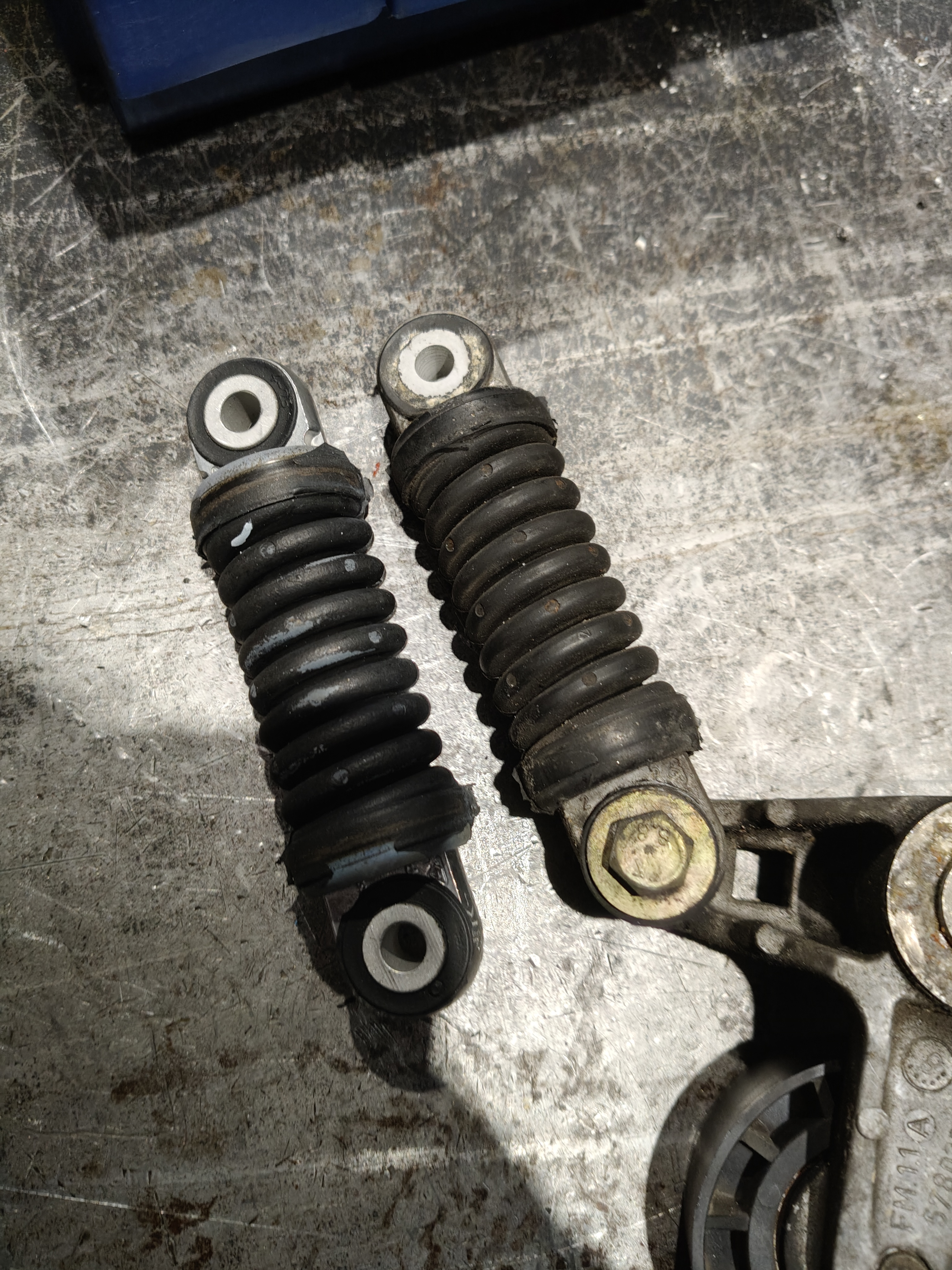

Après plusieurs recherches, enquêtes et essais j'ai trouvé la partie ressort a l'identique
Vous pouvez acheter un max gear 54-1092 (35€) ou un ina 533001210 (85€)
Voici la liste des refs 0-N1757, 1225940, 13-0177, 28278, 43214, 533 0012 10, 540620, 54-1092, 5751.41, 62 92 8278, 8641 103016, 96 20 038 880, 96 200 388, 96 200 388 80, 9620038880, BTOA3295, PTA102-0247, QTA1173H
Ça vient entre autre des Lancia phedra 204cv
A rajouter dans la fiche des 3200

J'avais vu mais la référence proposée nest pas la bonne. C'est une longueur 108 alors qu'il faut du 130

Est-ce que les diamètres des deux trous correspondent bien ? Car j'avais trouvé une référence Maxgear il y a 4 ans et l'un des deux trous n'avait pas le bon diamètre.
Re: Galet tendeur courroie accessoire 3200gt
Oui tout correspond. Je repasse a l'atelier lundi pour faire des photos et revérifier ça mais a première vue il n'y avait aucune différence.
