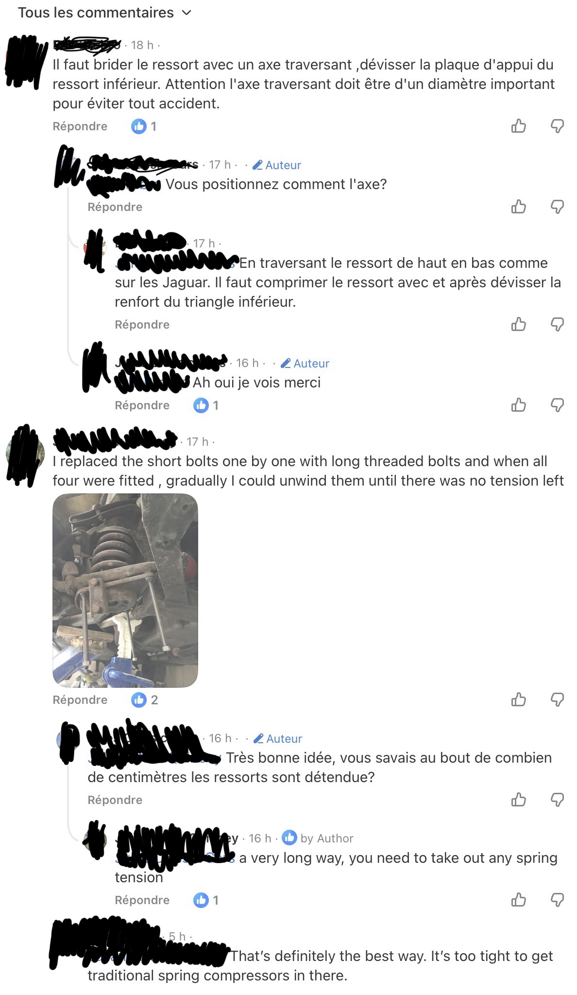

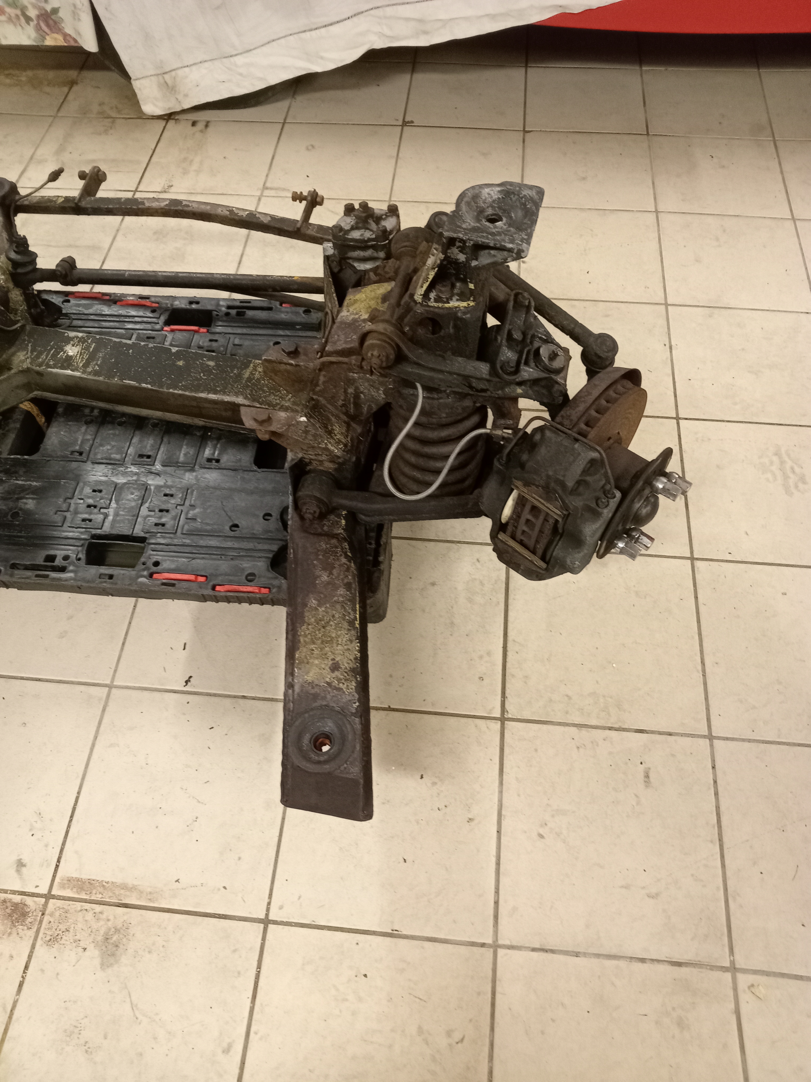

Je suis entrain de restaurer ma maserati indy de 1972 et j'en suis au point de des assemblées le train avant. Mais je rencontre un problème comment on enlève les ressorts de suspension pour démonter les triangle ? Les ressorts sont ils en pressions ?
Merci de votre aide

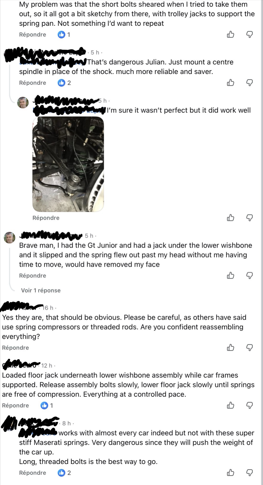

Alors je colle les réponses qu a eu Jules Sur FB. Ça restera quelque part pour éventuellement quelqu un d autre.
J ai caviardé sauvagement, non pas pour déposséder les auteurs, mais parce que j ai pas demandé s’ils acceptaient d être identifiés.

Oui merci beaucoup, je vais essayer avec des tiges filetées. Et je verrai comment ça ce passe.

Konimino2 a écrit : ↑lun. 22 déc. 2025 16:03 Alors je colle les réponses qu a eu Jules Sur FB. Ça restera quelque part pour éventuellement quelqu un d autre.

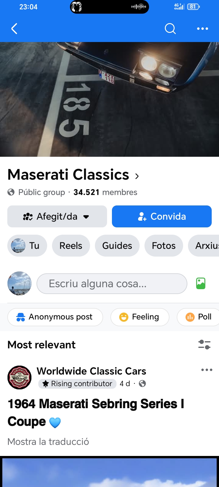

Sur le groupe Maserati Classics.
