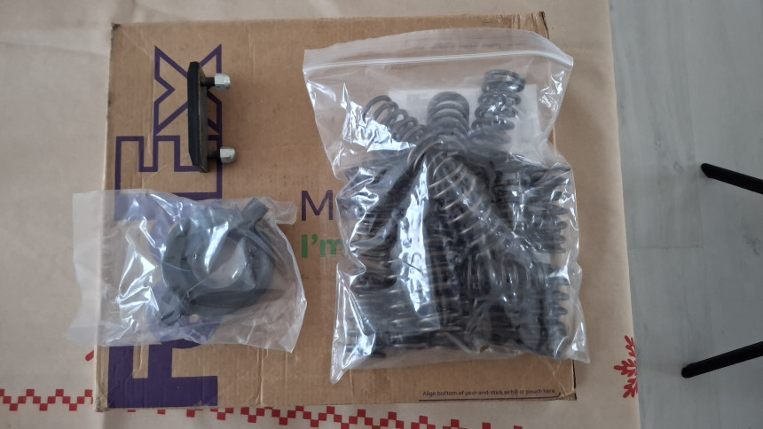

Je viens de recevoir les pièces commandées cher MIE Corporation, ressorts de soupapes, guide chaine, butée d'embrayage et tendeur de chaine.
Après mesures, pour comparer les anciens ressorts et les nouveaux, j'ai constaté que les anciens ressorts se sont avachis de 3 mm.
