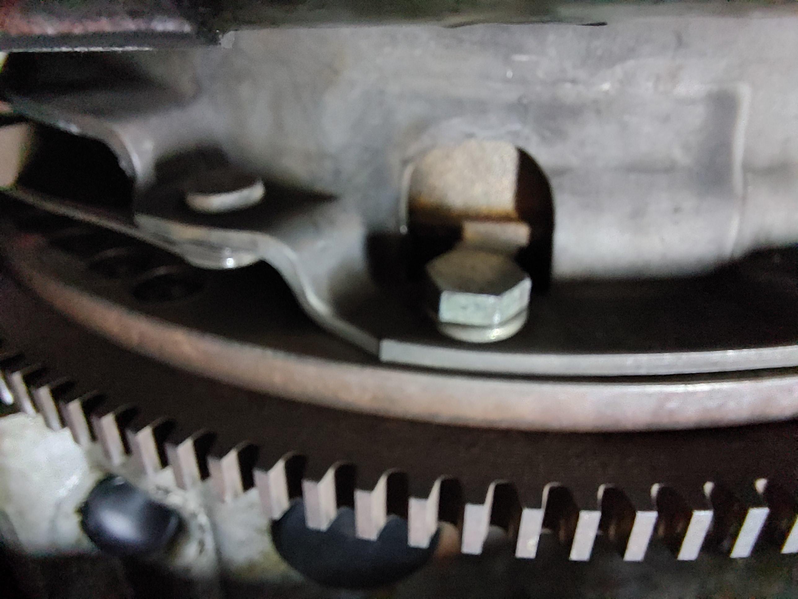

Aucun problème pour faire la différence. Le 240 prend toute la place possible sur le volant moteur, qui est le même sur les moteurs au 215 ou au 240.
Ca c'est mon 240mm vu d'en bas. Derrière la vis de 13 (qui tient le mécanisme) est le disque d'embrayage.
