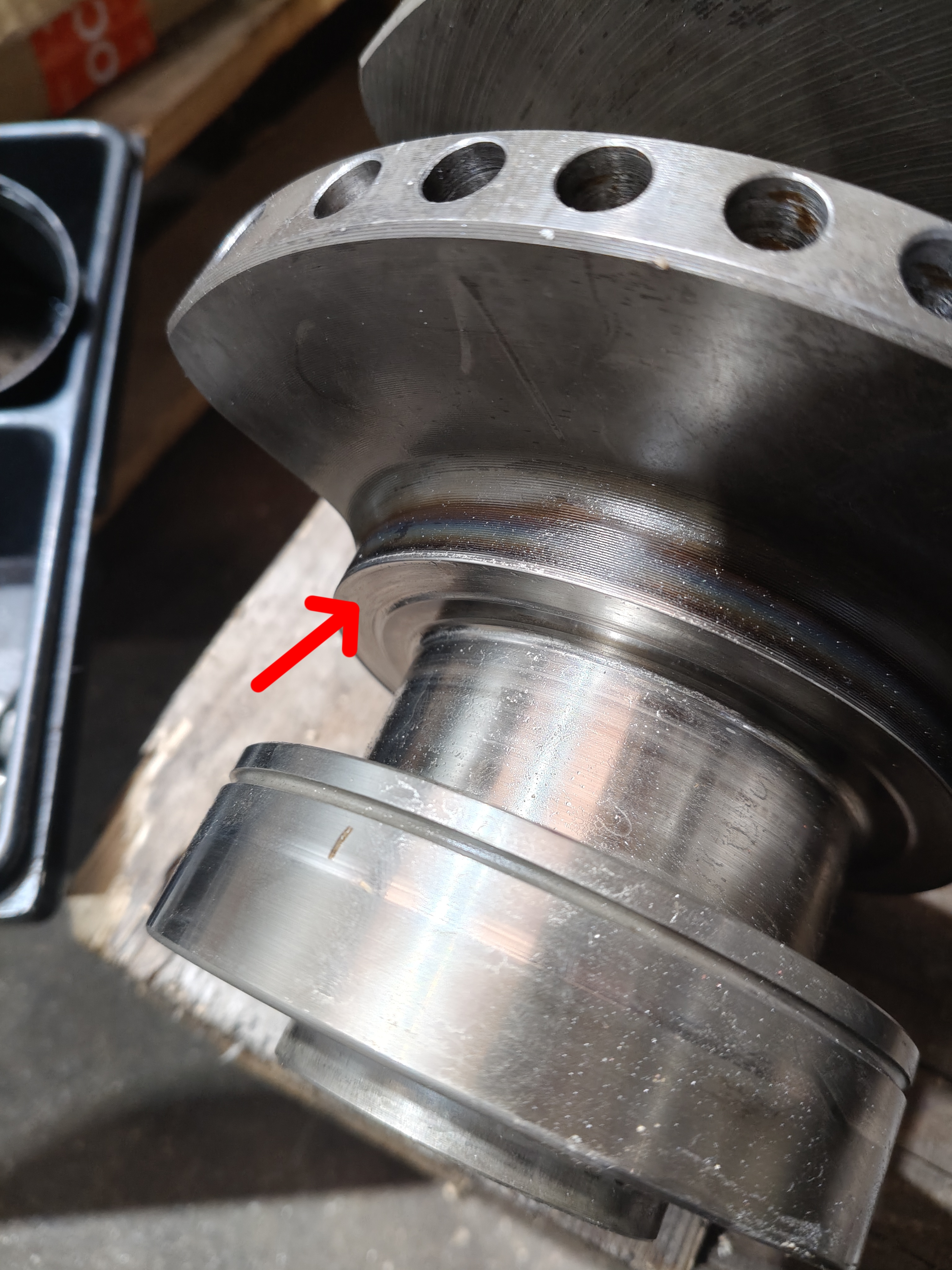

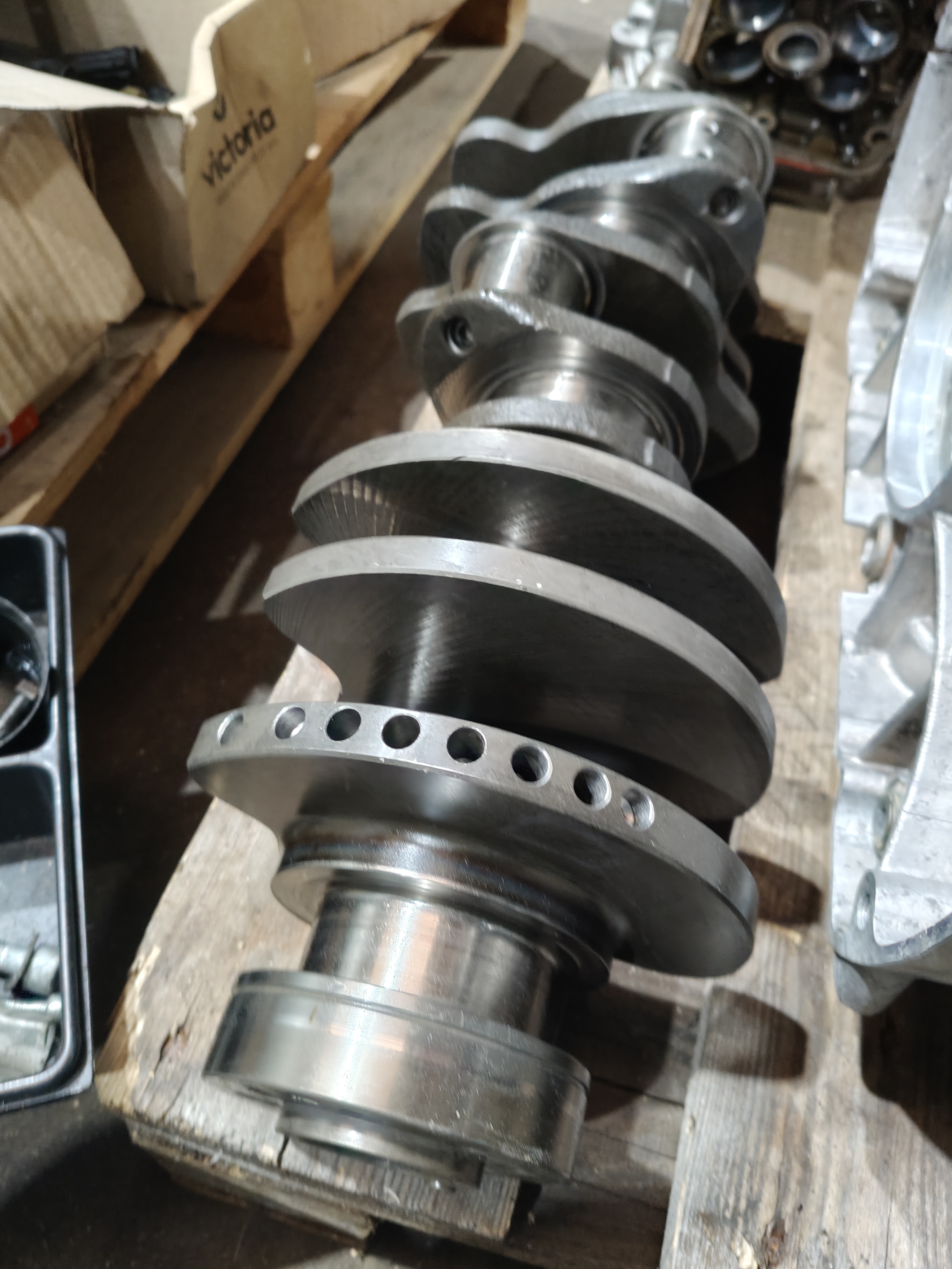

Je remonte ce sujet pour vous montrer une photo plutôt parlante .. nous sommes entrain de restaurer une 3200 boîte Méca pour une émission tv
Voici un villebrequin d'une Maserati 3200 1999 70000km
Regardez la marque sur le villebrequin , c'est assez incroyable l'usinage

Ça ne va pas arranger la cote des 3200 boîte méca…
Messages : 5148
Re: 3200 GT jeu du vilebrequin, Act 2
Whaooo :shock: !
Et sais-tu quel était le jeu?
Est-ce que les culasses étaient correctement serrées?

gemini a écrit : ven. 23 janv. 2026 13:24 C'est rien du tout cela, elle est à peine rodée...
Si vous voulez, j'ai un bloc tout à fait adapté à vous offrir. :lol:
Roh... La vache... Il n'y a pas de bruit audible dans ce genre de cas?

Ouaou, c'est même plus que ce que j'avais dans ma ghibli gt qui tournait sans huile.

Jo01 a écrit : jeu. 22 janv. 2026 23:12 Je remonte ce sujet pour vous montrer une photo plutôt parlante .. nous sommes entrain de restaurer une 3200 boîte Méca pour une émission tv
Ca m'a l'air bien flambé.
Et les coussinets des bielles ?
J'ai encore des cales modifiées à vendre que j'avais faites faire à la place de la daube récente de chez maserati.

Coussinets de bielles rien de spécial.
Et oui malheureusement ça n'arrange pas la réputation des boîtes méca mais c'est un constat, j'aurais aimé vous dire autre chose 😔
Après peut être que certaines sont épargnées, j'imagine que oui

Cedfred a écrit : ven. 23 janv. 2026 12:59 Whaooo :shock: !
Je ne saurais pas vous dire pour le jeu
Oui culasses bien serrées

Jo01 a écrit : jeu. 29 janv. 2026 00:06 Coussinets de bielles rien de spécial.
C'est surprenant, avec autant de matière grignotée par le vilo le jeu latéral devait être énorme (genre 0.3-0.4mm), les bielles devaient se mettre de travers.
Quoique si la bielle a plein d'espace dans le piston elle peut se décaler et rester d'équerre.

alpa a écrit : jeu. 29 janv. 2026 00:35
Ah oui j'ai mélangé les photos :lol:
Mais celles de Jo01 montrent quand même une belle usure dans les 0.5mm, énorme. Et le vilo est bien flambé on dirait, je n'ai jamais vu de traces comme ca sur les vilos biturbo. On en voit sur des vilos pas nitrurés.
