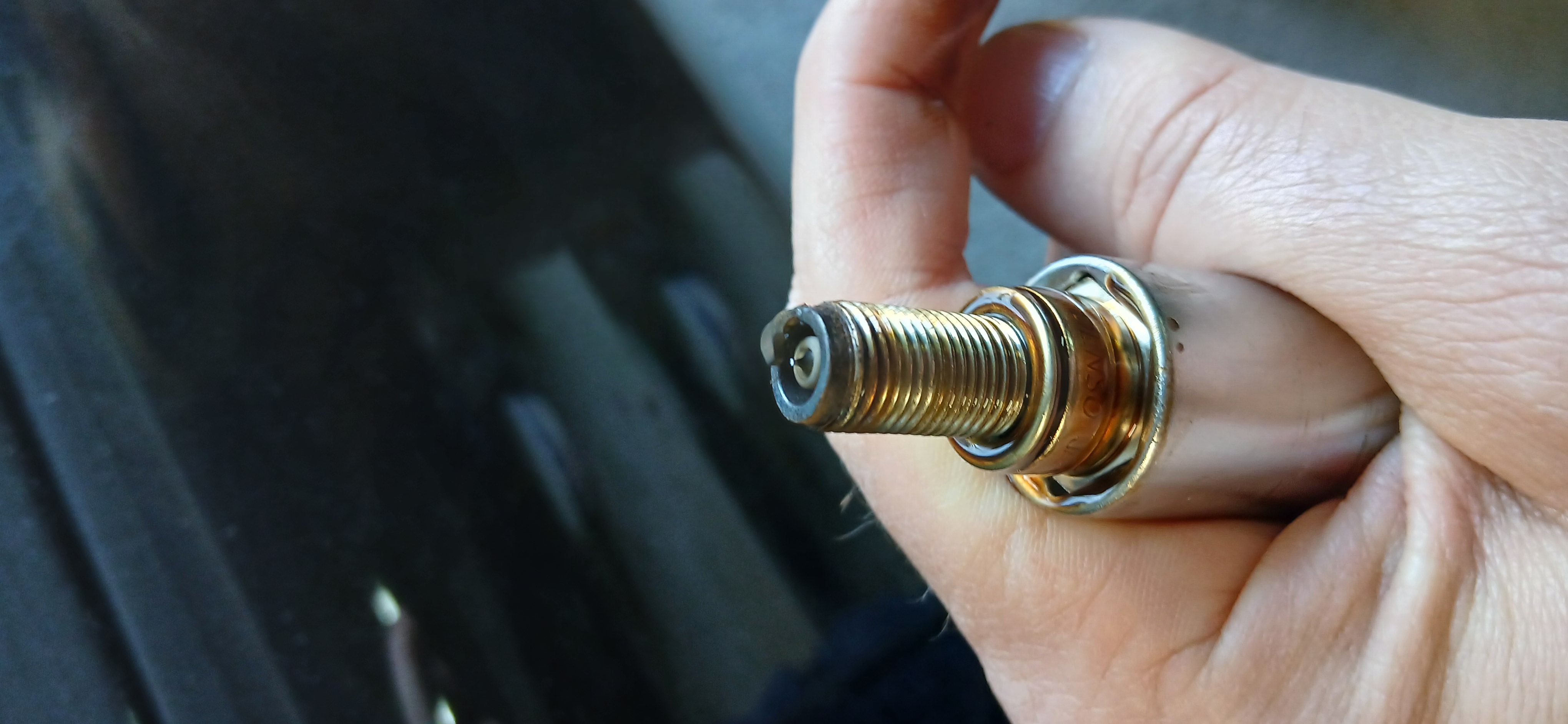

La première chose à contrôler, c'est le serrage de tes bougies...
Oui, c'est pas une blague, j'ai eu des "slow down" à répétition et des défauts d'allumage dus à une bougie desserrée.
Sinon, une bobine qui commence à vieillir (18 ans quand même), soit un cable un peu abîmé, soit un contact pas très propre, ...
Avec la valise, si tu vois un défaut d'allumage sur toujours le même cylindre, tu peux tenter un échange de bobine entre deux cylindres.
Si le soucis déménage, c'est la bonbine mais si ta bougie vient avec les doigts, pas besoinde chercher plus loin ;)

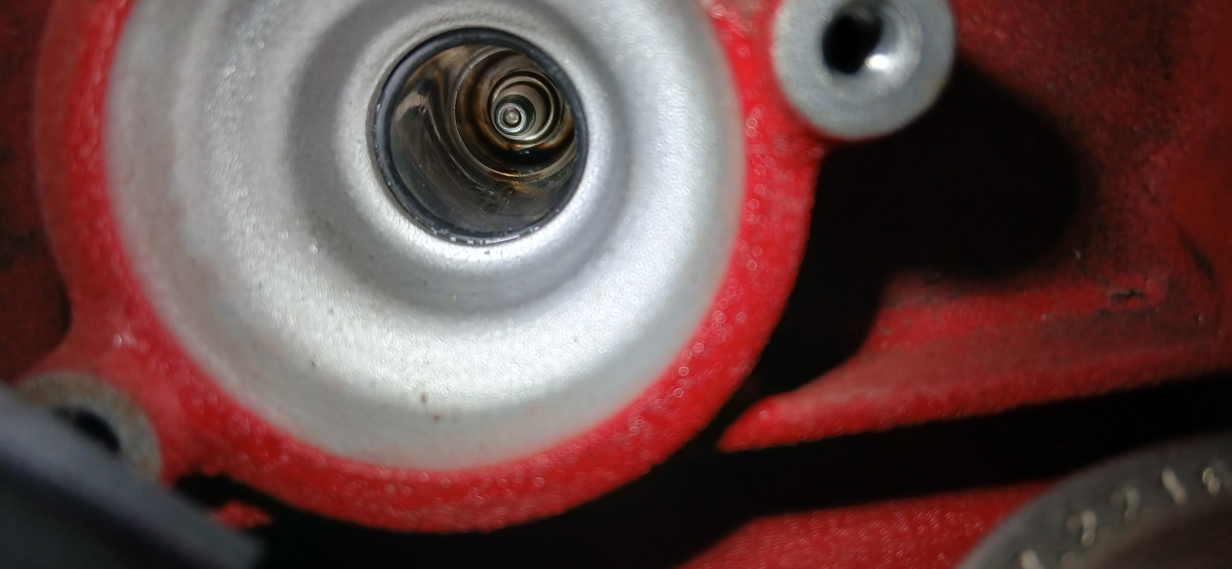

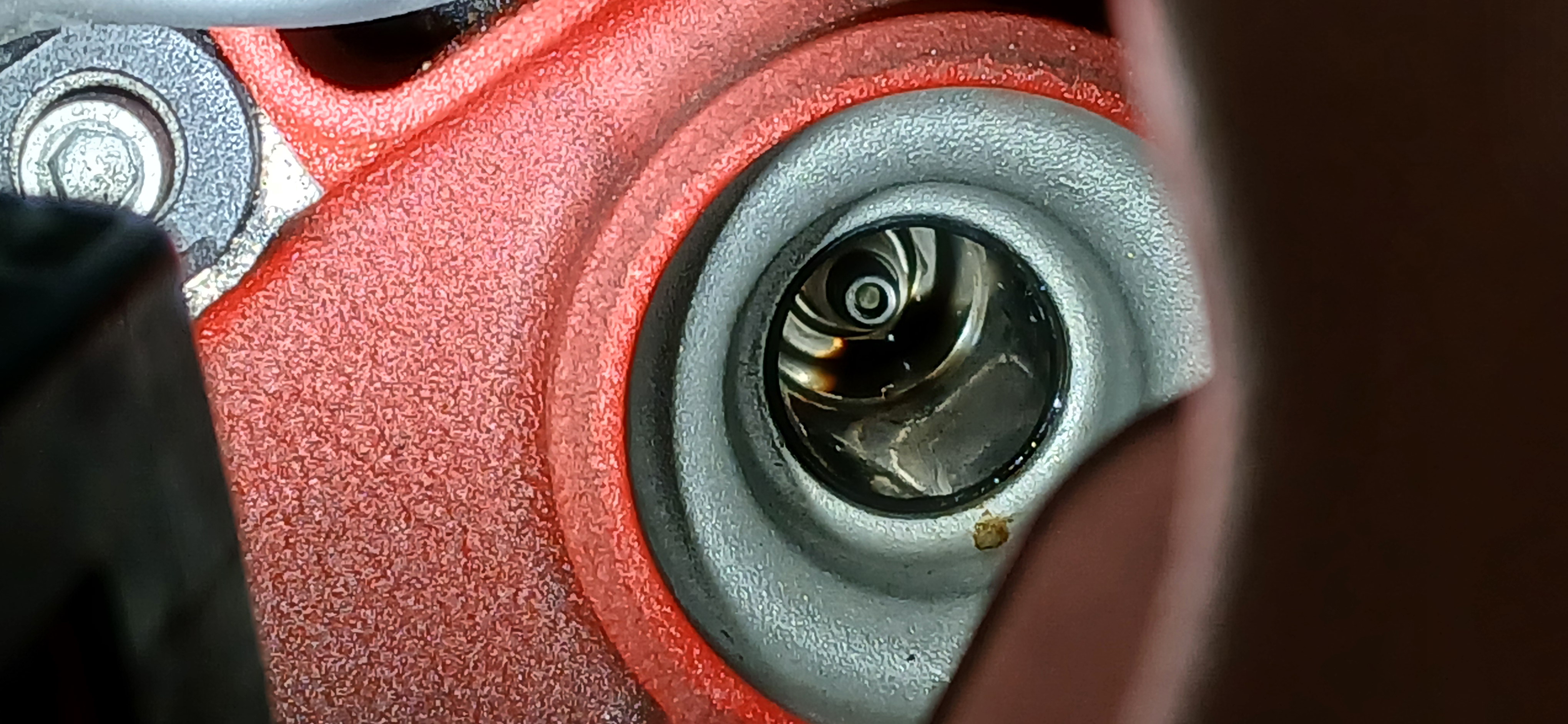

J’ai verifié mes bougies.
Il y a des traces d’huile dans certains puits, ca doit etre le petit joînt rond en haut du puit.
Le message slow down etait apparu en clignotant, moteur à chaud et avec des ratés moteur.
-> je penche pour une bobine defaillante (elles sont de 2006 et 50.000 km)

Yep peut être bon de faire les joints couvre culasses ;).
